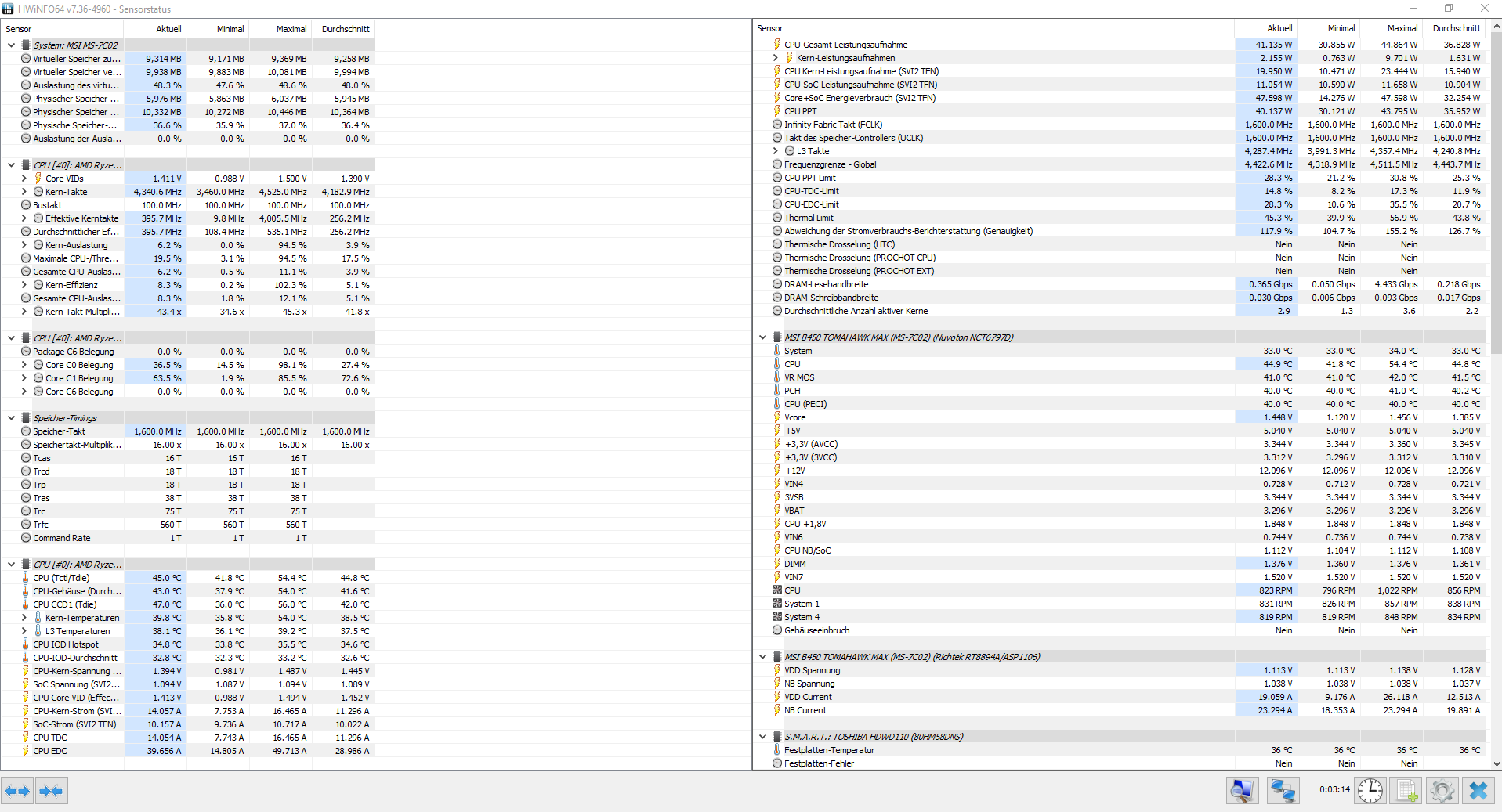

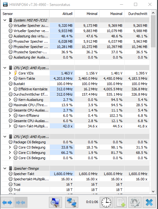

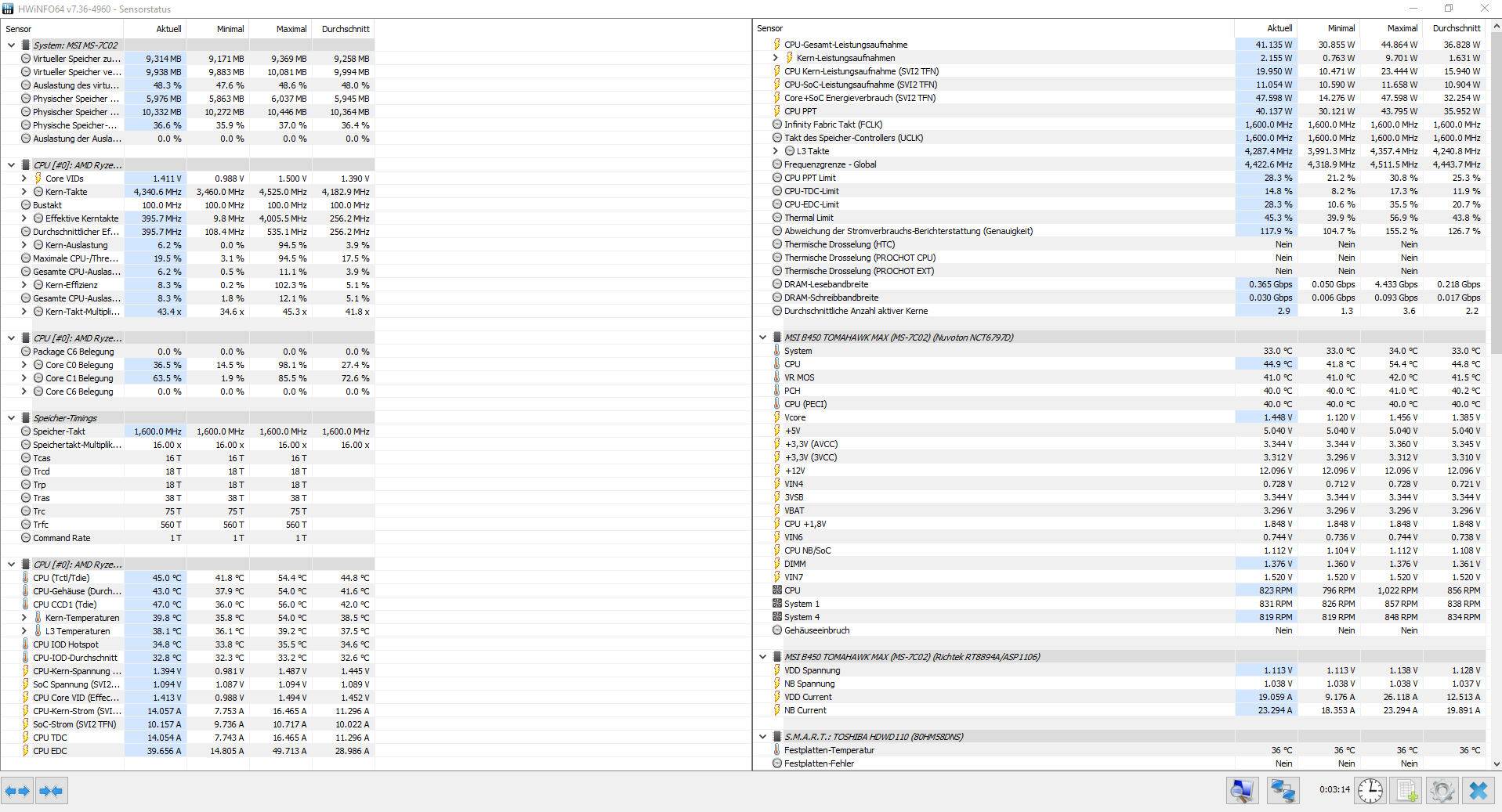

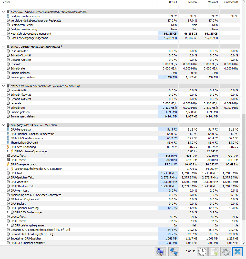

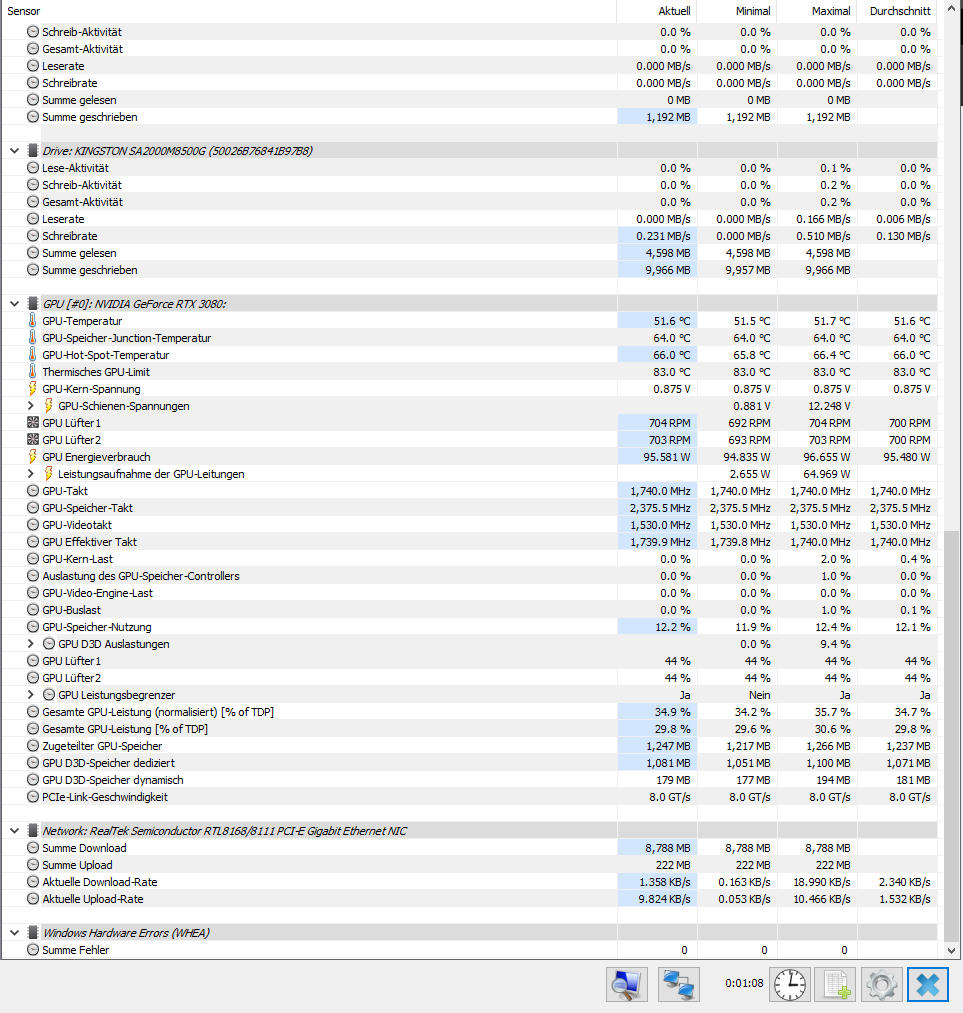

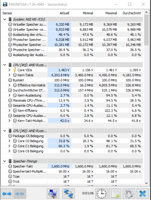

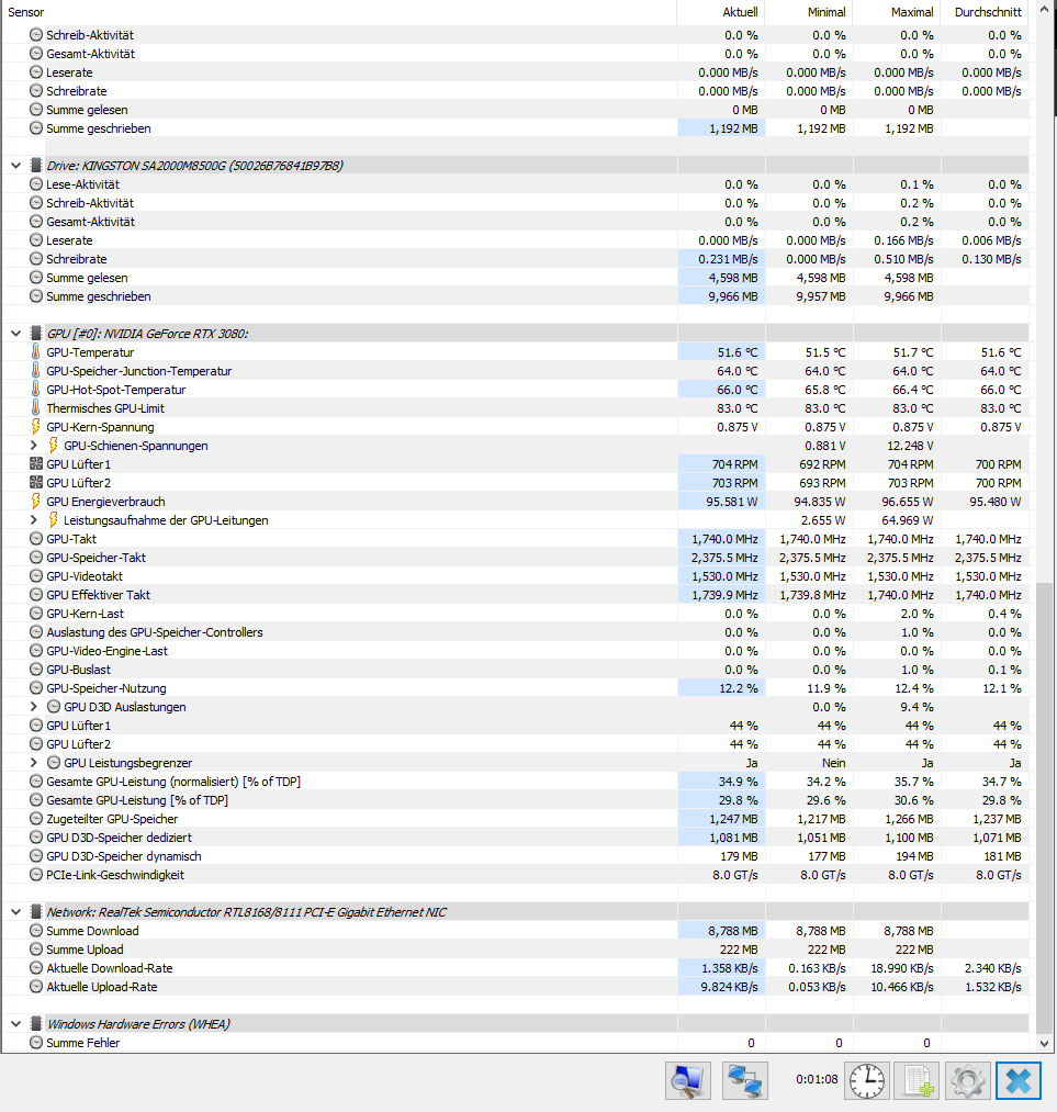

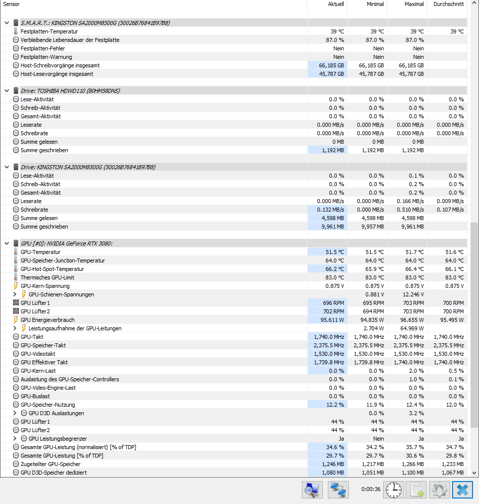

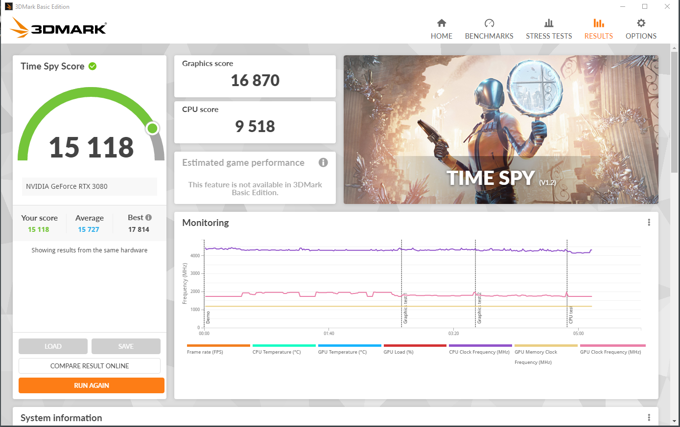

michyy schrieb:
Karte mit zwei separaten Kabel am Netzteil angeschlossen
an jeweils einem PCIe Anschluss dort (NT)?
Und nutzt du Kabelverlängerungen oder nur die Kabel aus dem Zubehör zum Netzteil.
Lass doch mal GPU-Z mitlaufen und poste den Teil wenn es zu Crash kommt.
(Log to file)
Hast du rBar aktiviert?
Wenn ich einen Stresstest mit zb. Furmark bei der GPU mache, crasht mein PC nicht.. und ich weiß leider nicht was rbar ist :/
