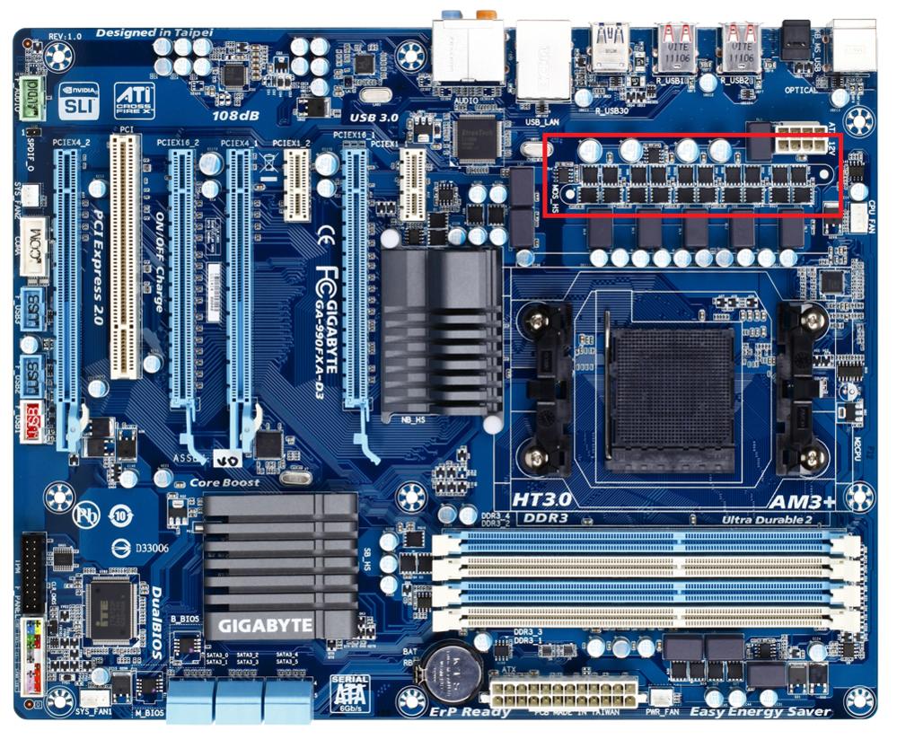

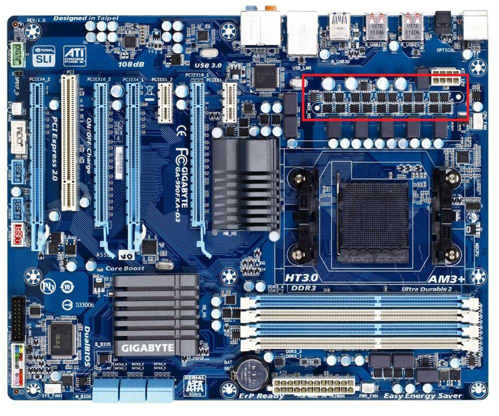

Ich tippe auf die Spannungswandler, auf denen ist kein Kühlkörper.

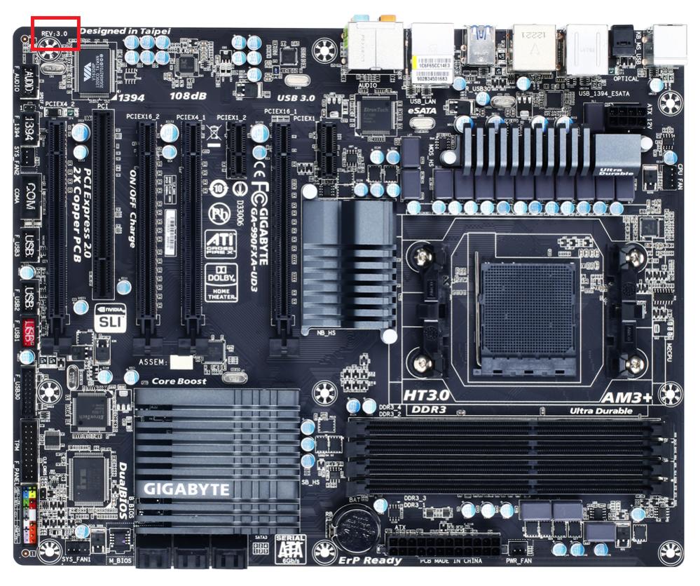

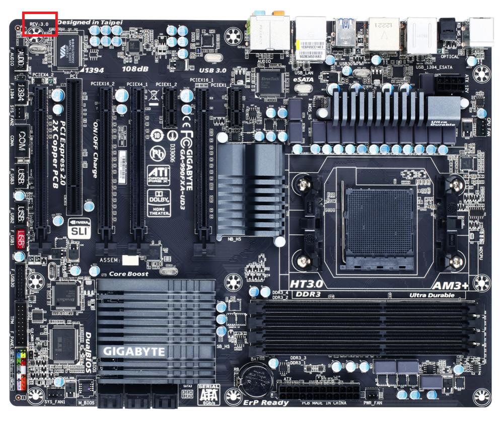

Dein Board hat gar keine Freigabe für den FX8350. Ein Wunder, dass es überhaupt funktioniert:
http://www.gigabyte.de/support-downloads/cpu-support-popup.aspx?pid=3900
Mach mal ein BIOS-Update und stell dann den Turbo aus:
http://www.gigabyte.de/products/product-page.aspx?pid=3900#bios
Im BIOS den Reiter "MB Intelligent Tweaker" auswählen.
Dann den Eintrag "Turbo CPB" auf disabled stellen.
