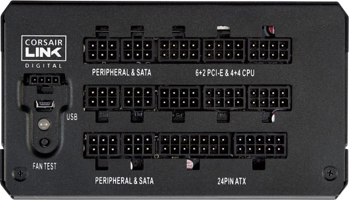

wie hast du die Grafikkarte am Netzteil angeschlossen? Hast du alle PCIE - Stecker am Netzteil genutzt?
Bei welchem Game/welcher Last stürtz die Kiste ab und gibt es eine Meldung im Eventlog ? Die 6900XT scheint ja die Probleme zu machen.
Einzig was mir noch einfällt, es könnte auch die Garte am PCI-E zuviel Strom ziehen, weshalb das Board abschaltet, aber unwahrscheinlich. Scheint aber die Karte zu sein, die einfach nicht rund läuft.
Hi, nein alle nicht, also zumindest nicht gleichzeitig, da das Netzteil 6 Anschlüsse hat. 2 davon gehen zur CPU und 2 andere dann zur GPU hab auch schon verschiedene Stecker ausprobiert

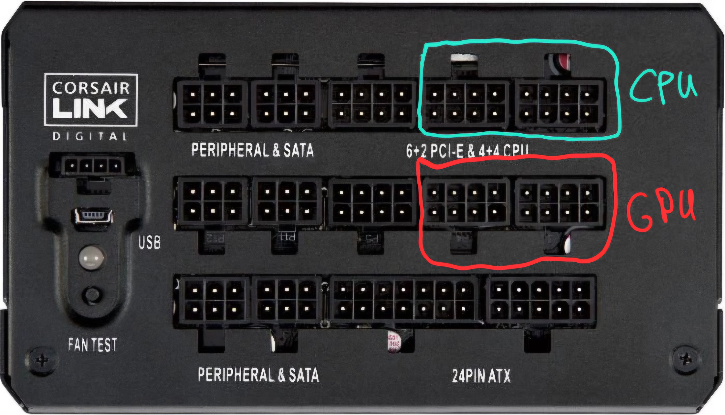

wo genau gehen die Kabel zur GPU ab? bitte einzeichnen oder foto hochladen

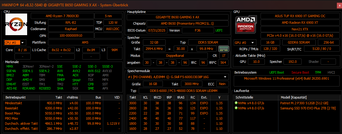

Bitte Screenshots der Konfiguration mithilfe des Systemüberblicks von HWiNFO und GPU-Z posten, damit man einen schnellen Überblick über Systemkonfiguration (u.a. die BIOS-Version des Mainboards) bekommt.
Wird der aktuelle Chipsatztreiber von AMD für das Mainboard verwendet?
Bitte die Versionsnummer, am besten mit einem Screenshot, posten, nicht schreiben, dass die aktuelle Version verwendet wird.
Die Version des AMD-Chipsatztreibers lässt sich bei Windows in der Übersicht der installierten Apps (Listenansicht) finden, bei Eintrag "AMD Chipsatzsoftware" wird die Versionsnummer angezeigt.
Hoffe der Systemüberblick passt so, Versionsnummer des Chipsatztreibers hab ich auch angehangen. Im Gehäuse wird es schon ordentlich warm, hab aber keinen Unterschied feststellen können ob mit Seitenwand oder ohne.

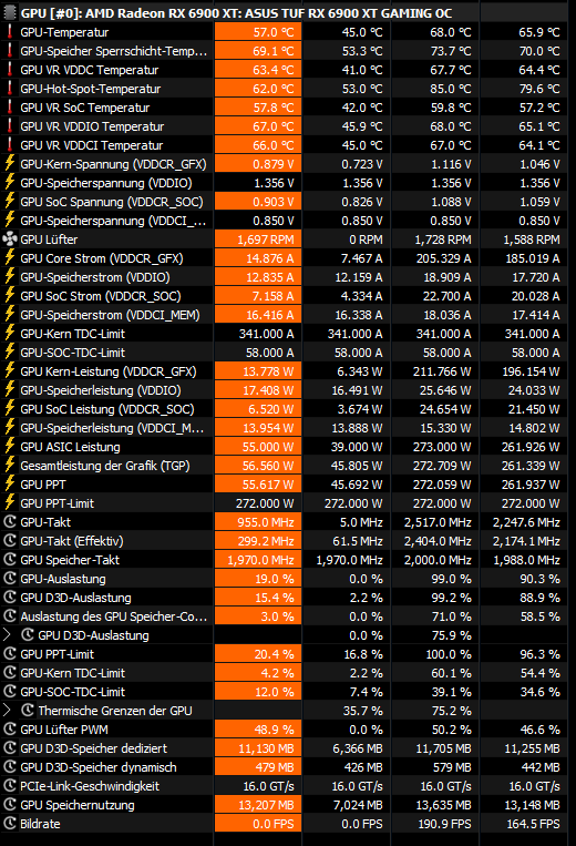

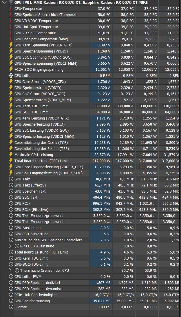

wie hoch sind denn die Temperaturen der GPU und ihrer Komponenten (VDDC, SoC,...)? Ich denke darauf wollte @Darkling71 hinaus. Ich könnte mir durchaus vorstellen, das in deinem Backofen von Gehäuse sich nach längerer Zeit die Grafikkarte gut aufheizt und wahrscheinlich sind die Wärmeleitpaste und die Pads nicht mehr gut und alles in allem klappt das dann nicht mehr bei voller Auslastung.
Beispiel aus HWinfo:
Du schriebst das du es schon mit offener Seitenwand getestet hast. Wie lang war dieser Test? War es der selbe Zeitraum in dem die Grafikkarte vorher abgestürzt ist?
Hast du mal das Werks-OC von ASUS rausgenommen und durch die Standardwerte für eine RX 6900 XT ersetzt? Vielleicht schafft die Karte das ja nicht mehr.

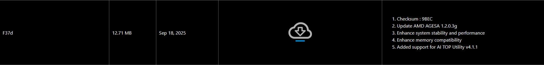

Aber vielleicht hilft ja auch die neueste BIOS Version:
"Enhanced system stability and performance"

Aktuelles Bios hab ich jetzt instaslliert, aber ohne Veränderung des Problems.

Ich hab jetzt mal mit angepassten Einstellungen 20 min mit Seitenwand getestet und ich finde die Temperaturen sehen ok aus. HWinfo hänge ich für euch mit an.
