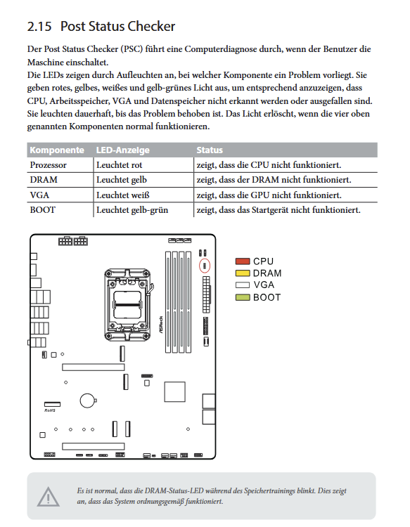

LED Dauerlicht Mainboard bei CPU + DRAM

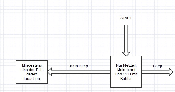

Laut diesem Thread
https://www.computerbase.de/forum/t...rm-rechner-bootet-nicht-null-methode.1550968/
ist CPU/Mainboard/Netzteil zu tauschen?
Wie kriege ich raus welches davon? Kann ich das irgenwie eingrenzen?
Muss ich in einen PC-Shop? Habe keine Ersatzkomponenten oder Messgeräte.

Simonte schrieb:
Steht doch im Handbuch vom Mainboard was ist und was zu tun ist.
Und wie @Drewkev gefragt hat. wie lange?
Mehr finde ich nicht?!

Laut
ist eins der Teile defekt (kein Beep,Totalschaden, Gewährleistung?)
Wenn Ja, kann ich es irgendwie weiter eingrenzen?
Danke!
