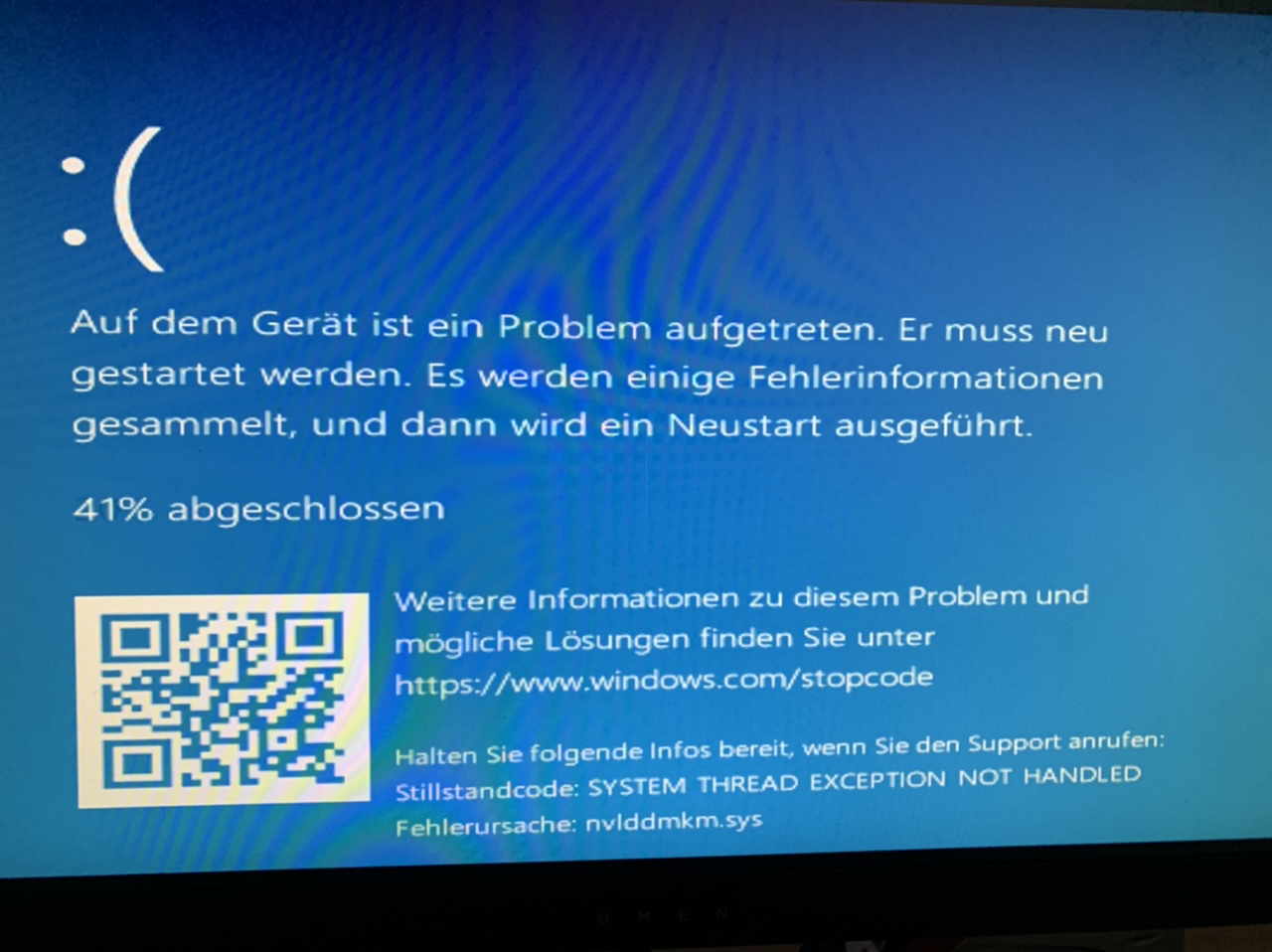

Ich habe ein extrem nerviges Problem und weiß einfach nicht weiter.
Seit Monaten crasht mein PC dauerhaft beim zocken.
Egal ob ich

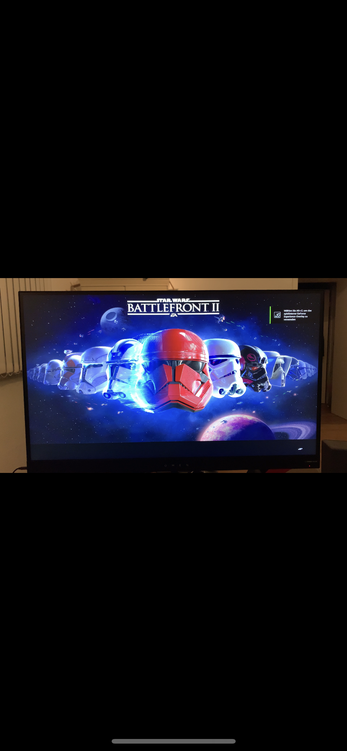

- Pubg (Absturz direkt beim starten mit Fehlermeldung)
  • CsGO lässt sich starten und ins Game eintreten, läuft aber nur mit 5 FPS bis es sich aufharkt
  • Alle BF Teile lassen sich gar nicht erst starten

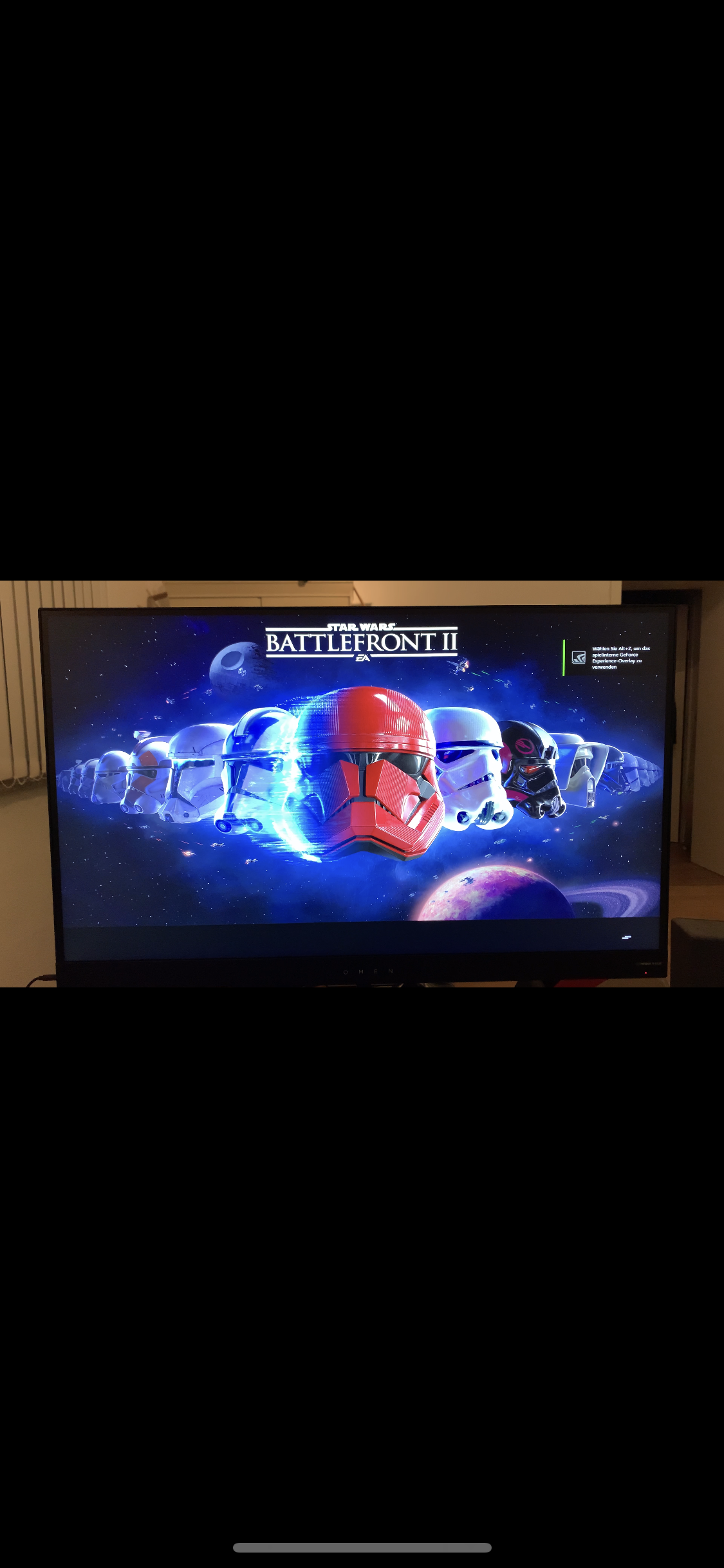

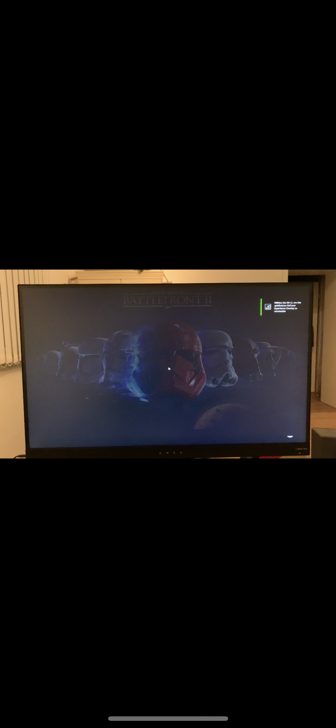

  • battlefront 2 stürzt direkt nach dem Laden ab
  • LOL kann ich spielen, jedoch hängt sich das Spiel alle 15min auf, nach dem ich auf den Desktop gehe geht es wieder
  • Mw2 Rome Total war AOE laufen.
  • Bei einem Videoedeting ist mein PC alle 10 Minuten in Blue Screen gegangen
Ich habe jedes Spiel mehrfach neu installiert, habe im Rahmen meiner Möglichkeiten alle Kabel kontrolliert.
Habe sämtlicher Tests laufen lassen.
Ich habe die Treiber hundertfach neu installiert.
Ich habe den Overclock entfernt.
Nichts hilft.

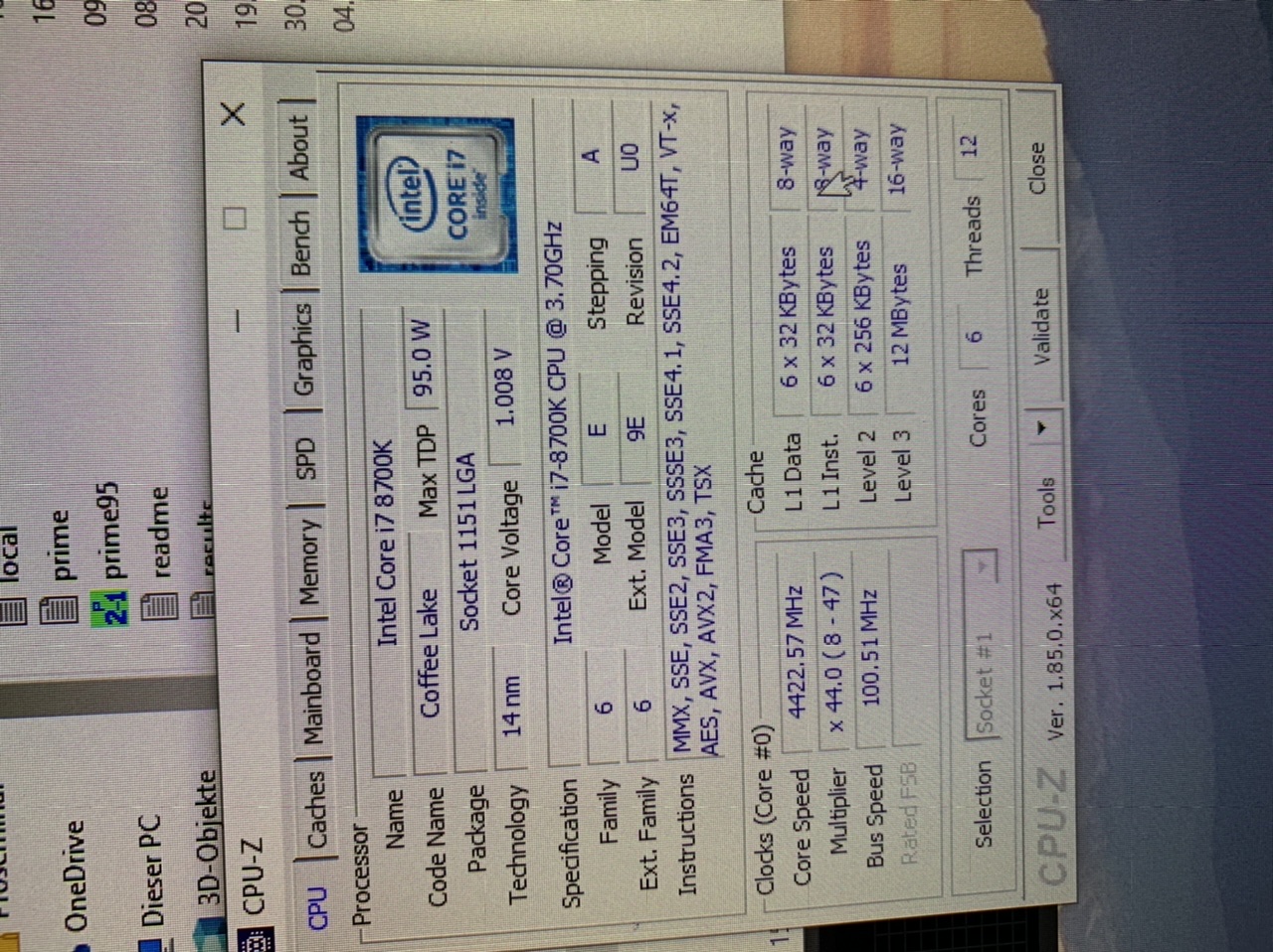

Hi,

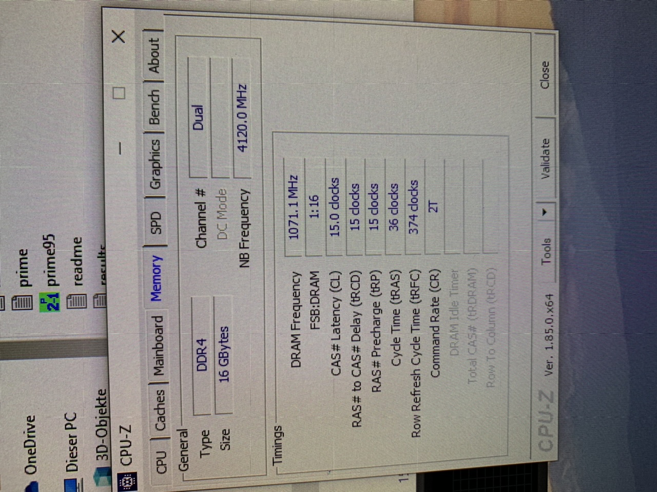

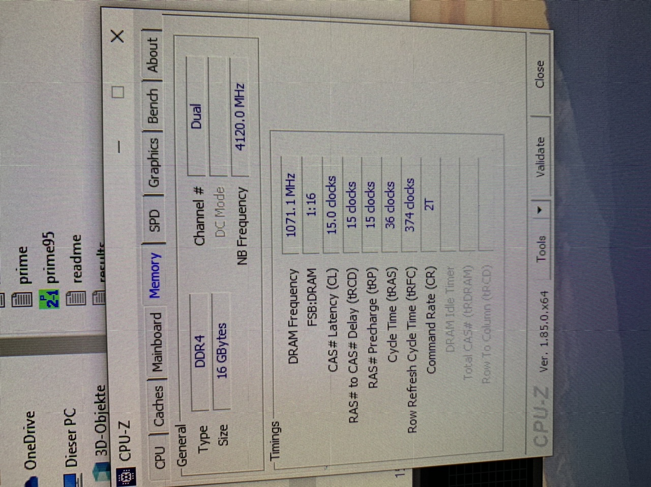

auf was ist denn der Ram im Bios eingestellt? kannst du mit cpu-z Reiter Memory überprüfen.
Der Intel i7 8700K unterstützt offiziel nur DDR4-2666 Mhz alles drüber ist OC und muss nicht stabil laufen.

Bei so einer krassen Instabilität würde ich zu einem Problem mit dem Arbeitsspeicher tendieren, ggf. mal prüfen ob das XMP Profil gesetzt wurde.

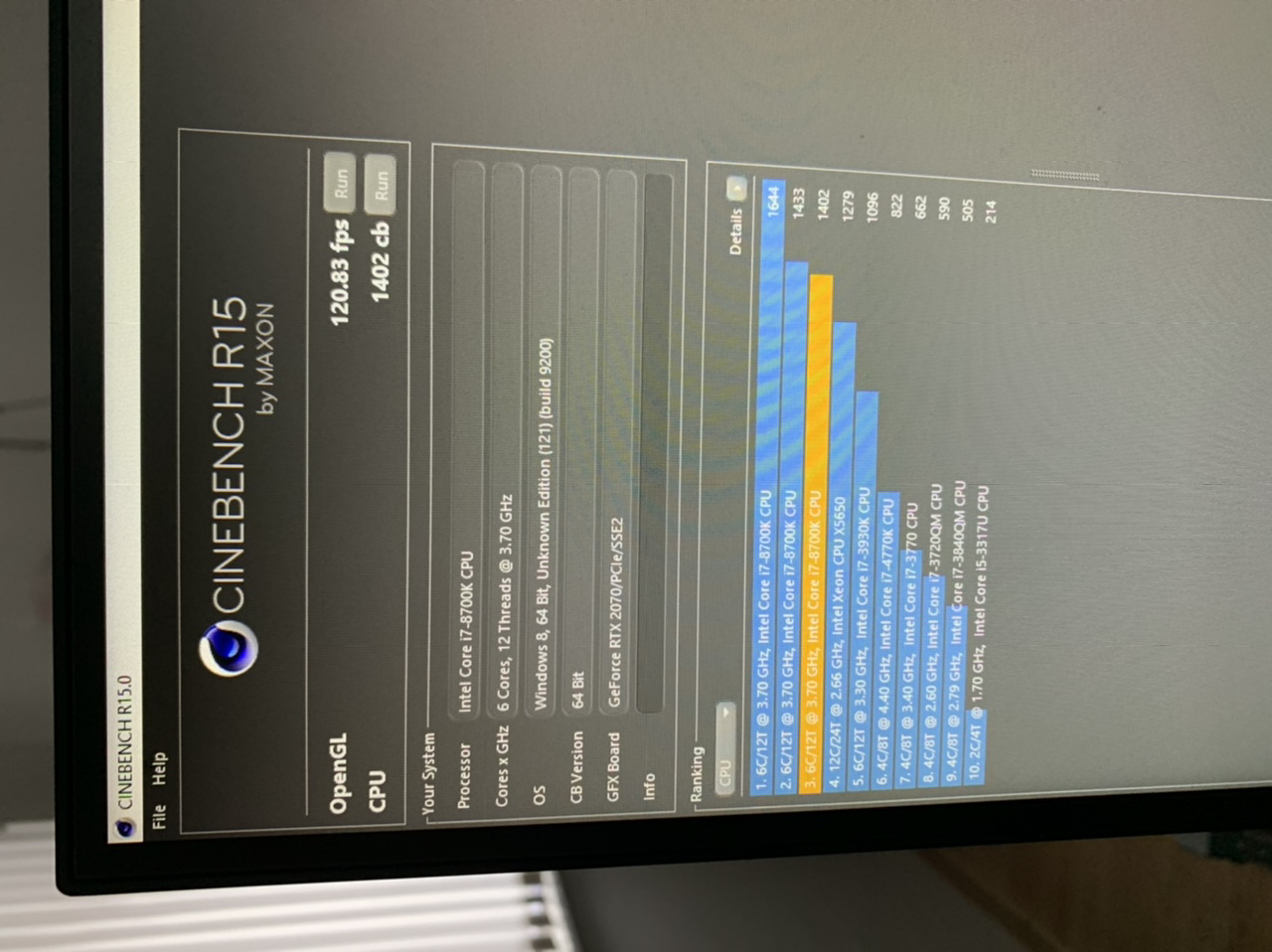

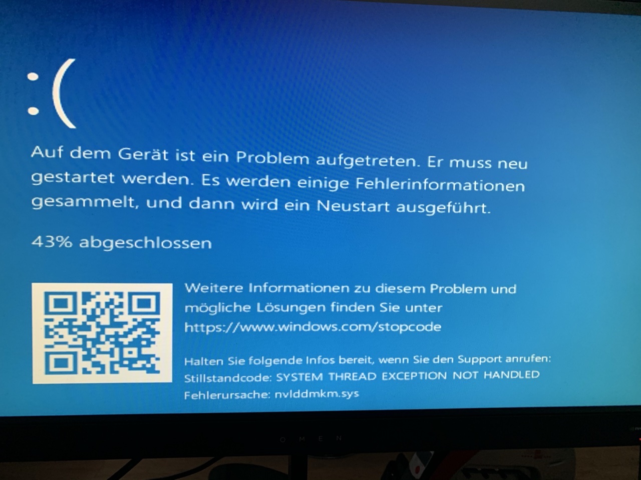

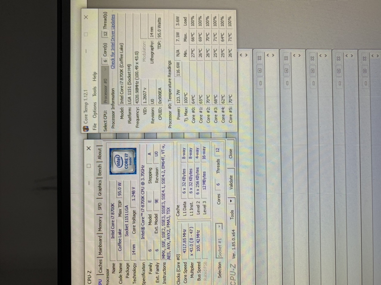

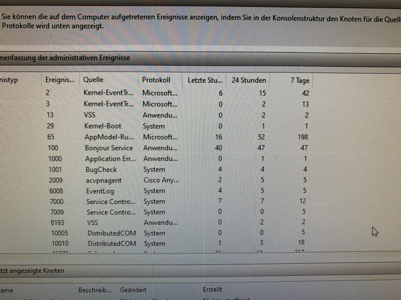

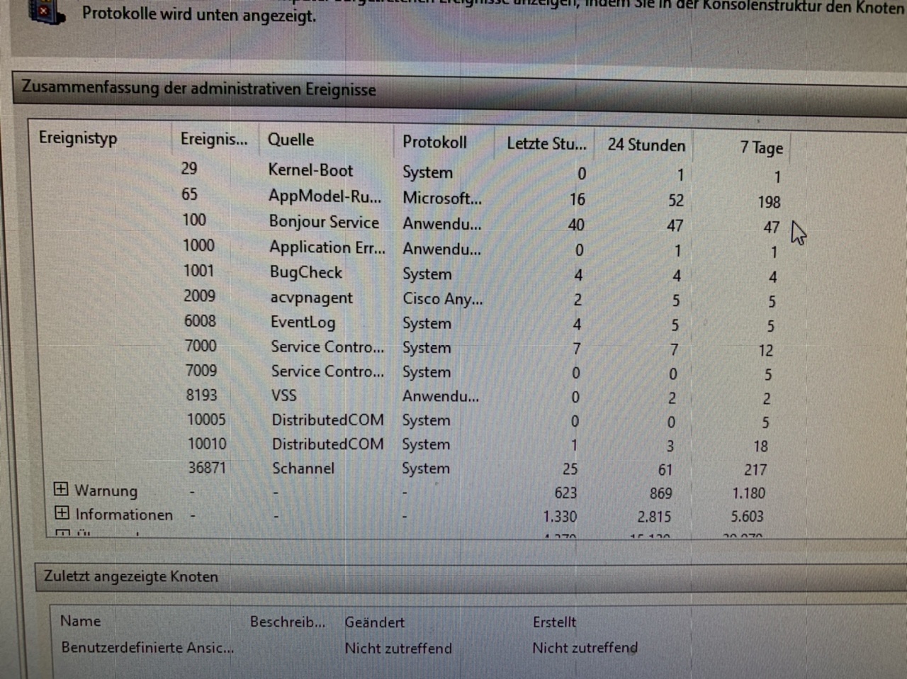

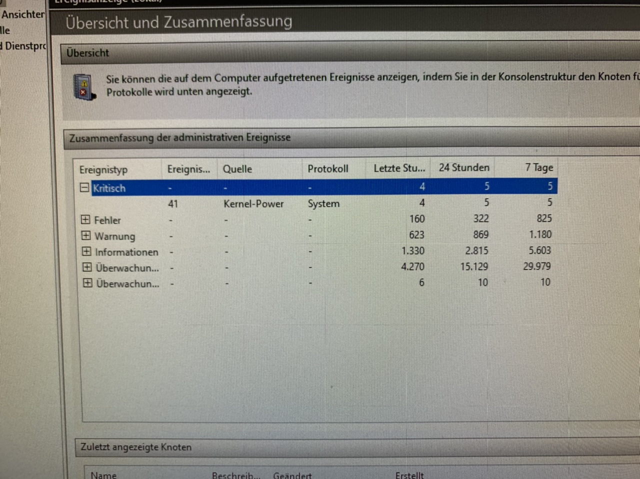

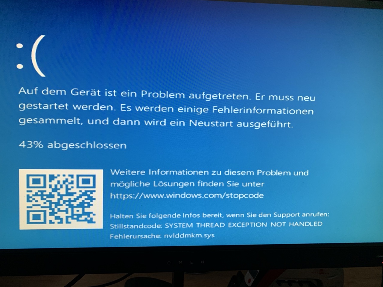

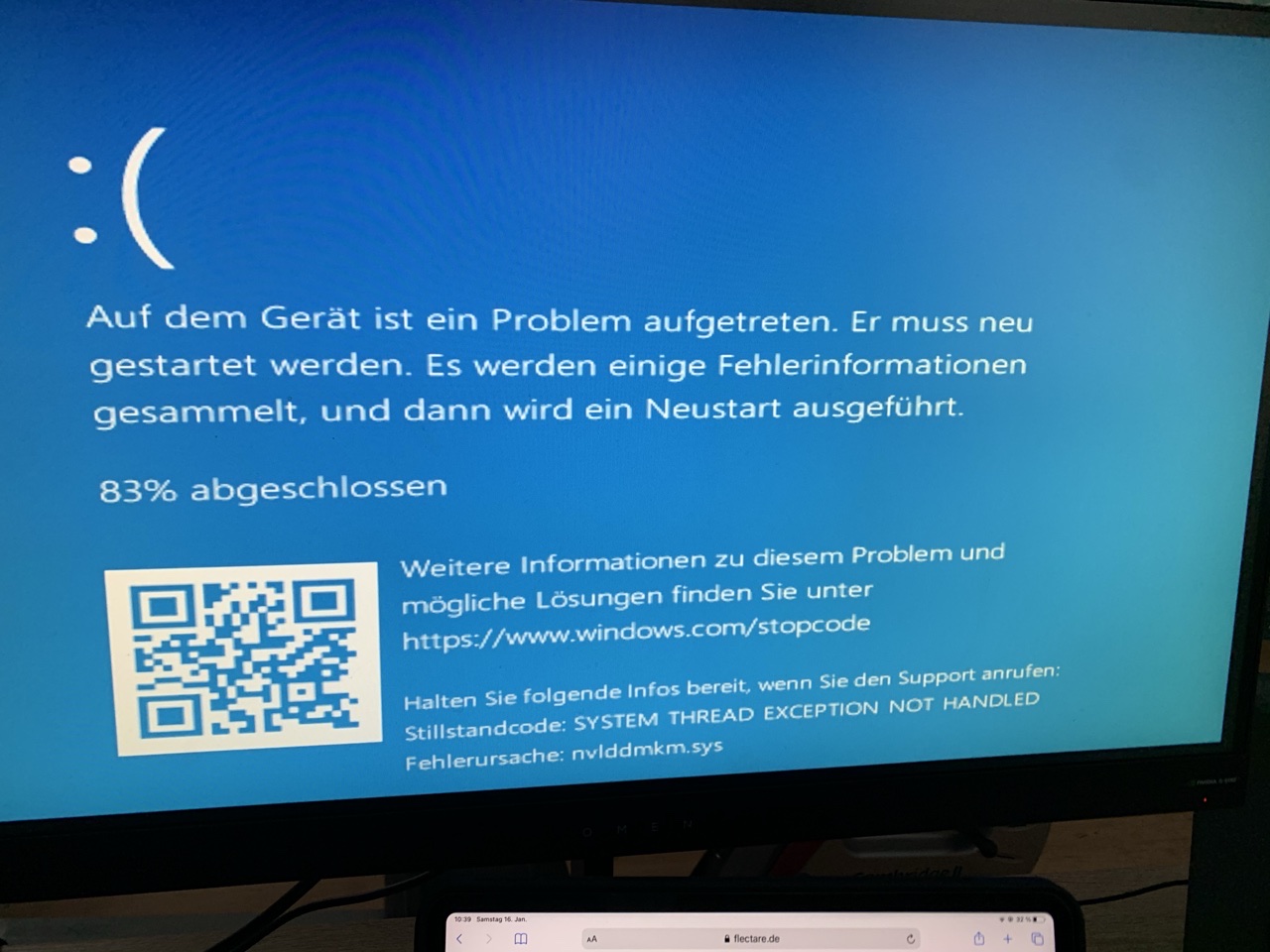

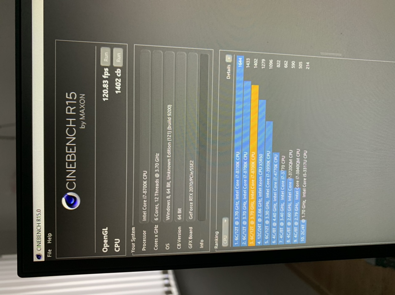

Danke für die vielen Antworten!
ich habe heute morgen schon mal etwas dran gesessen.
1. Ich habe das BIOS resettet und keinen OC vorgenommen.
2. habe überprüft, das DisplayPort Kabel sitzt in der Graka.
3. Ich habe SDI R 2009 runtergeladen und alle Treiber dort aktualisiert (waren 21gb)
Es läuft trotzdem nichts.

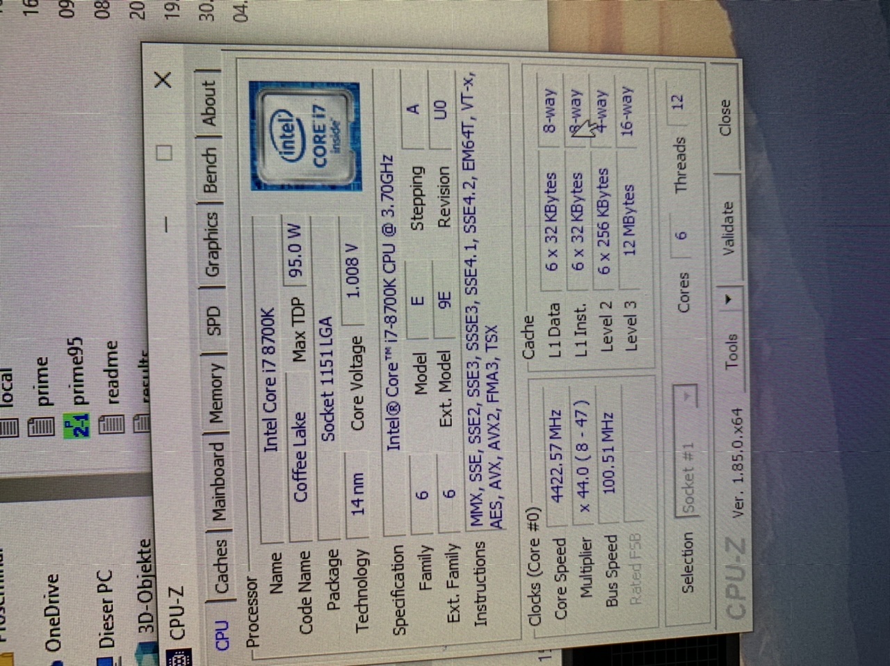

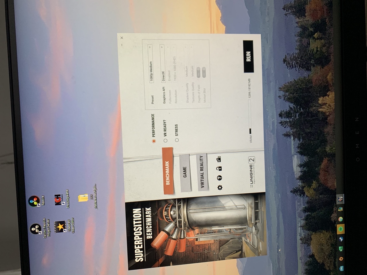

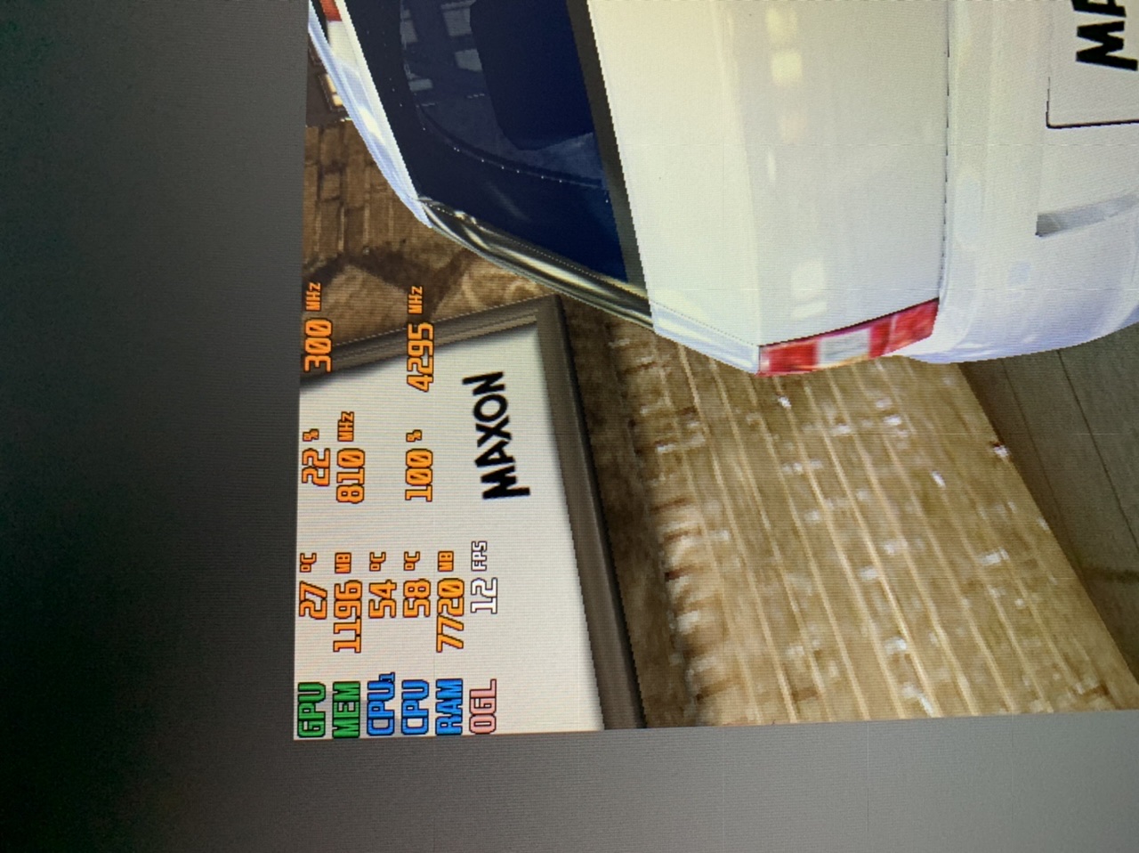

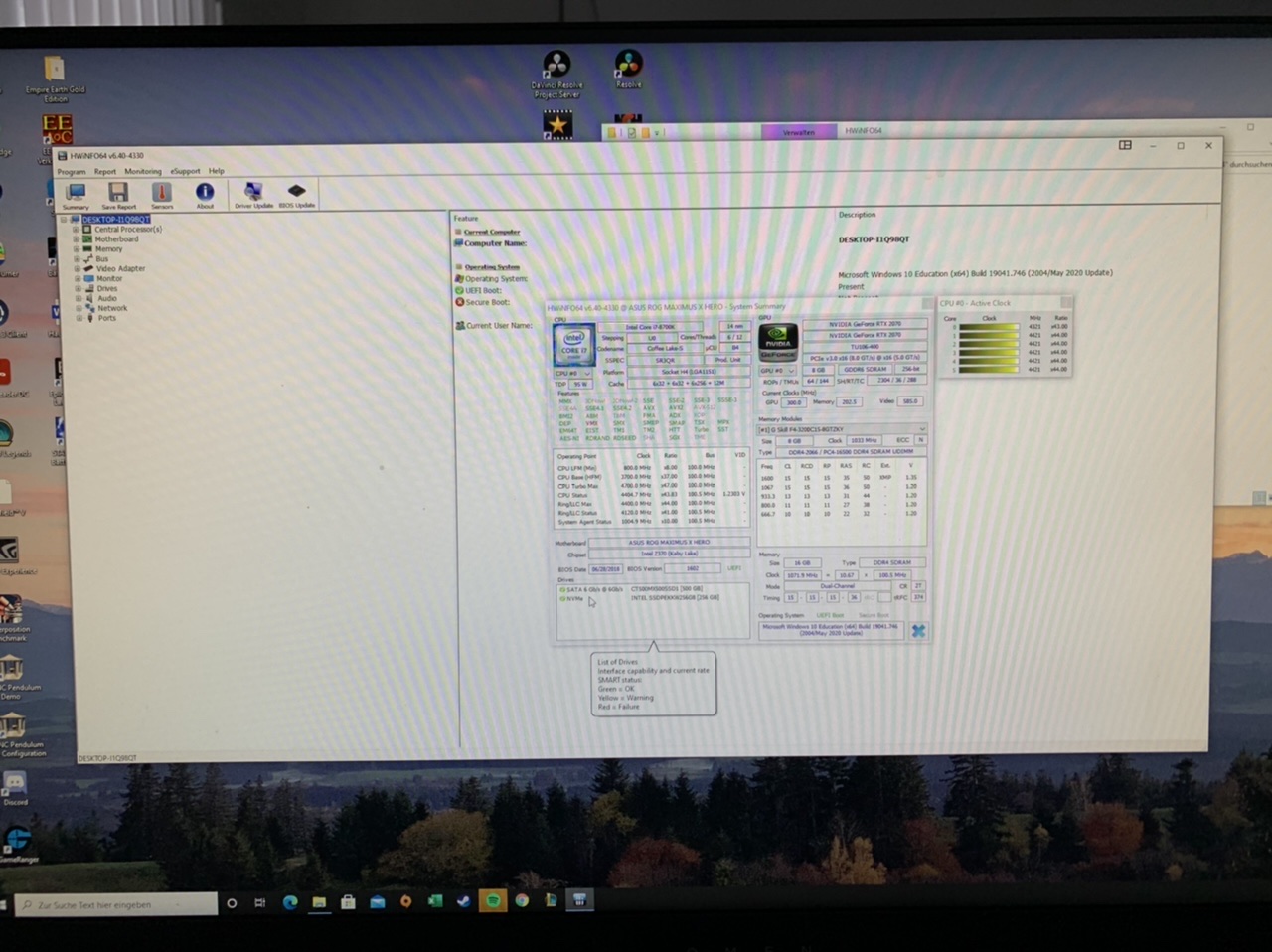

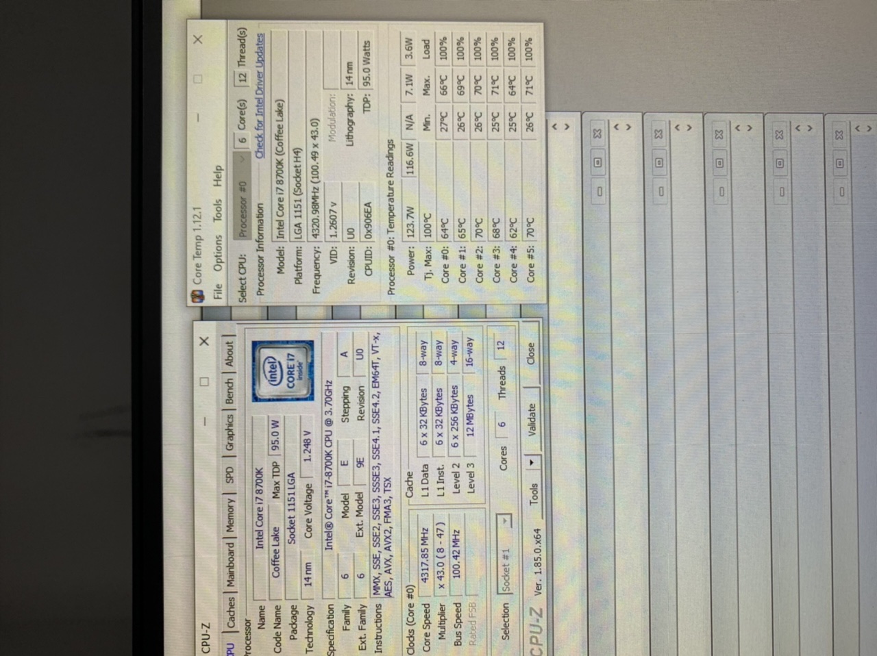

4. ich habe Cinebench laufen lassen (Siehe foto). Mir kommt das Ergebnis schlecht vor. CPU lief noch.

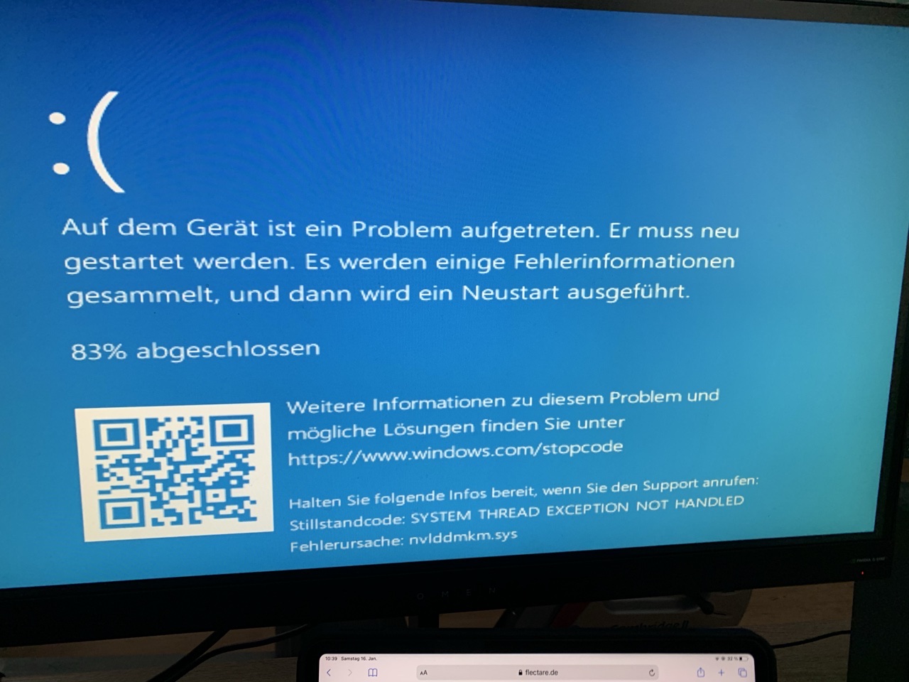

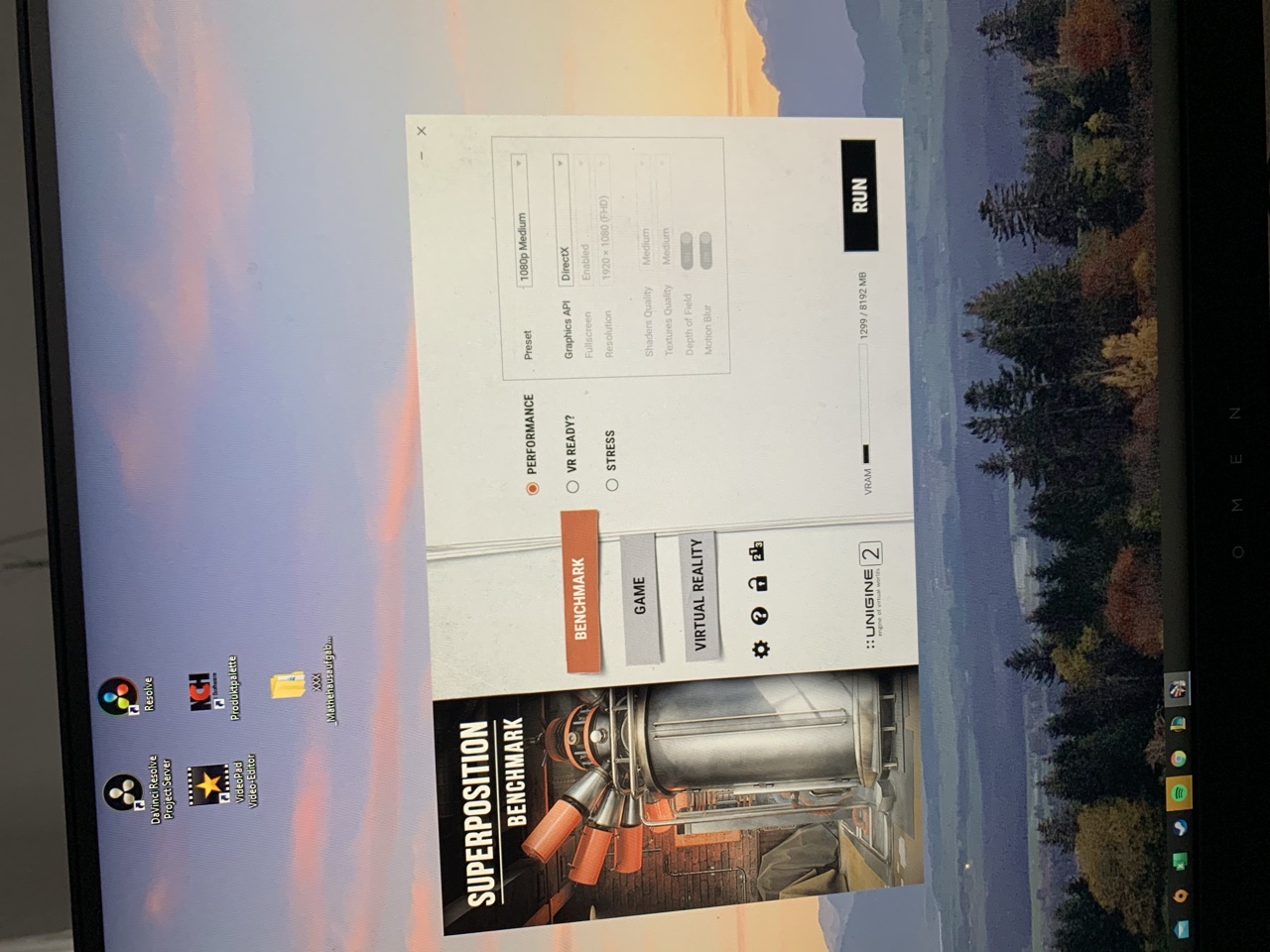

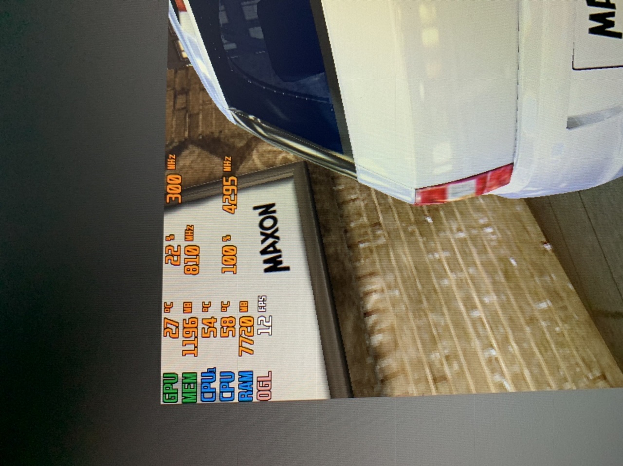

  1. ich habe Superposition Benchmark laufen lassen. Hier gab es direkt einen Bluescreen.
  2. G-Sync Pendulum ging auch sofort in BlueScreen

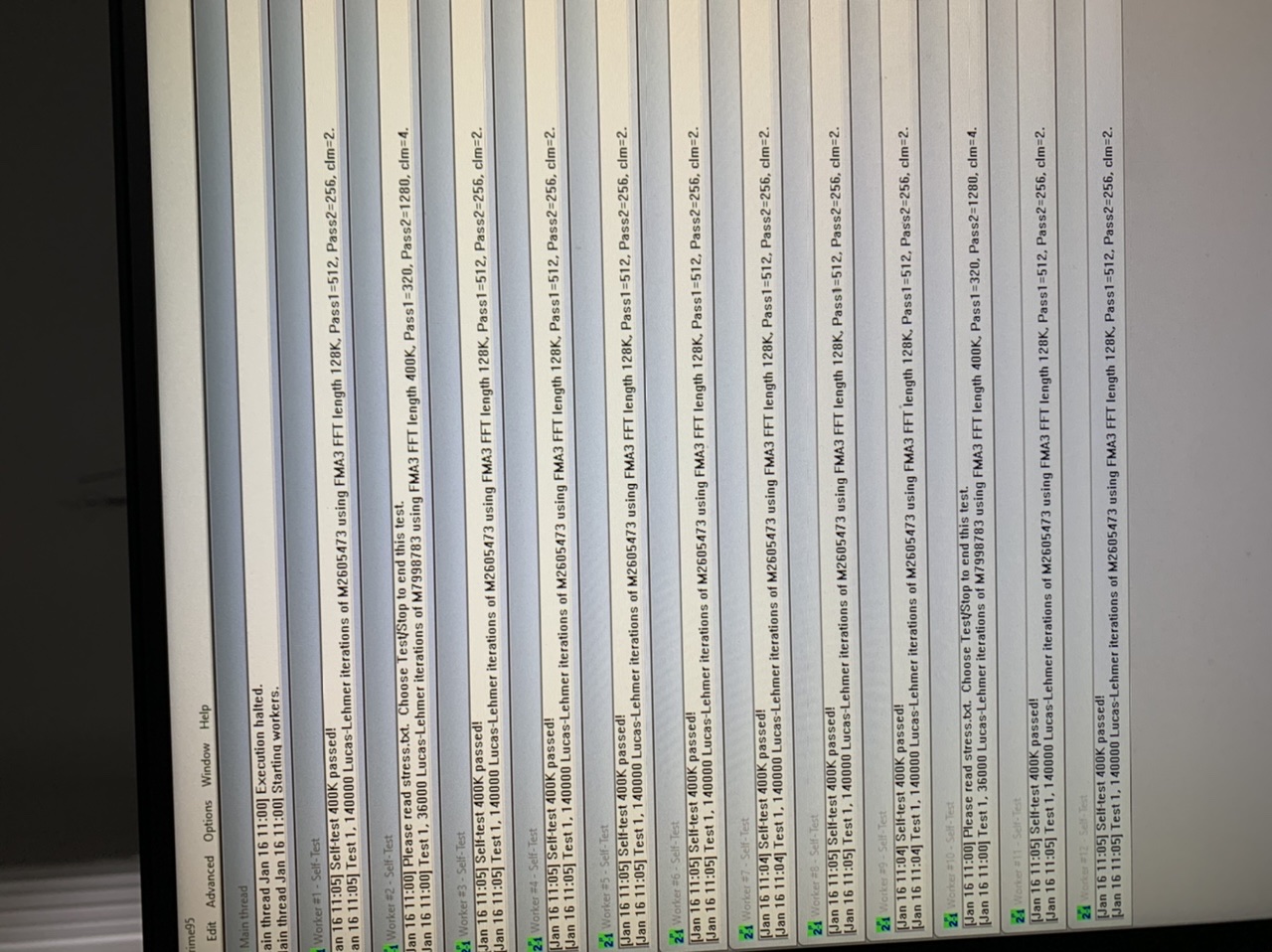

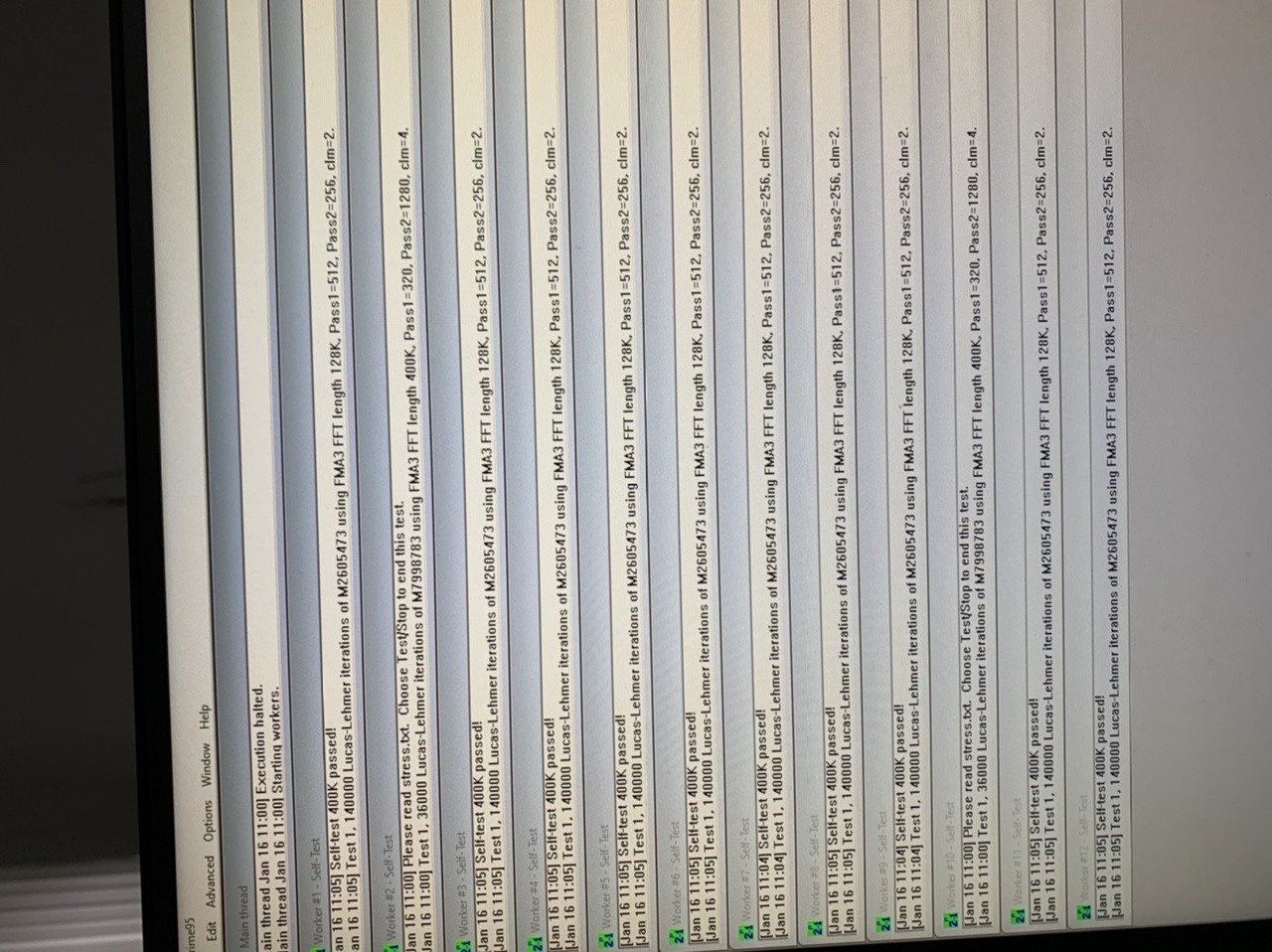

  3. Ich habe Prime95 laufen lassen und die Temperaturen im Blick behalten (nicht über 62C) kein Crash.

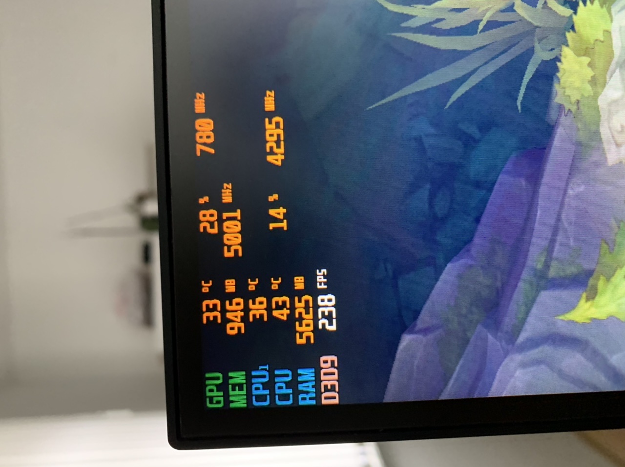

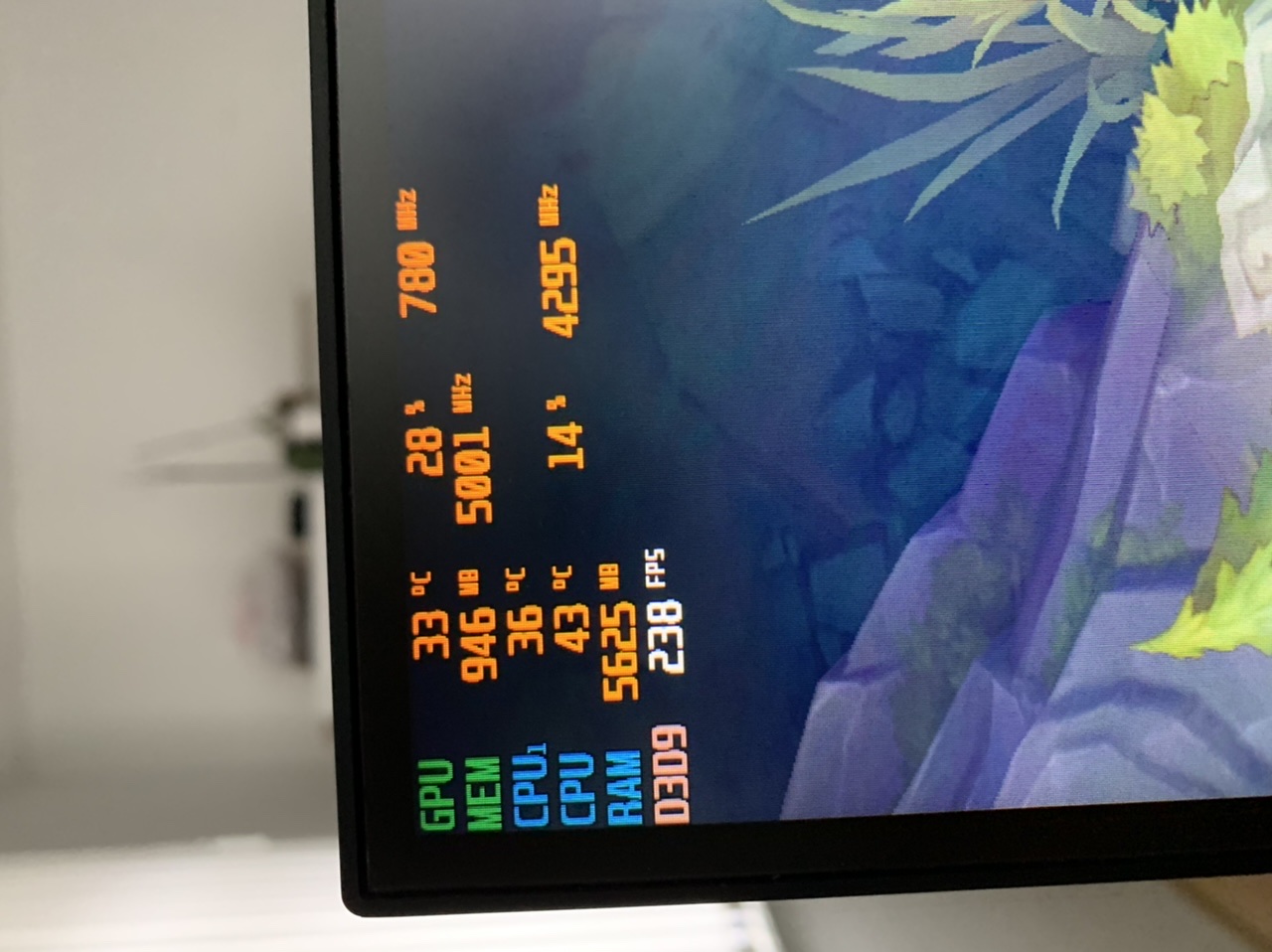

  4. Ich habe bei LOL die Temperaturen gemessen und Auslastung. Ist alles gut dort.

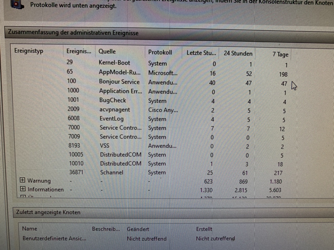

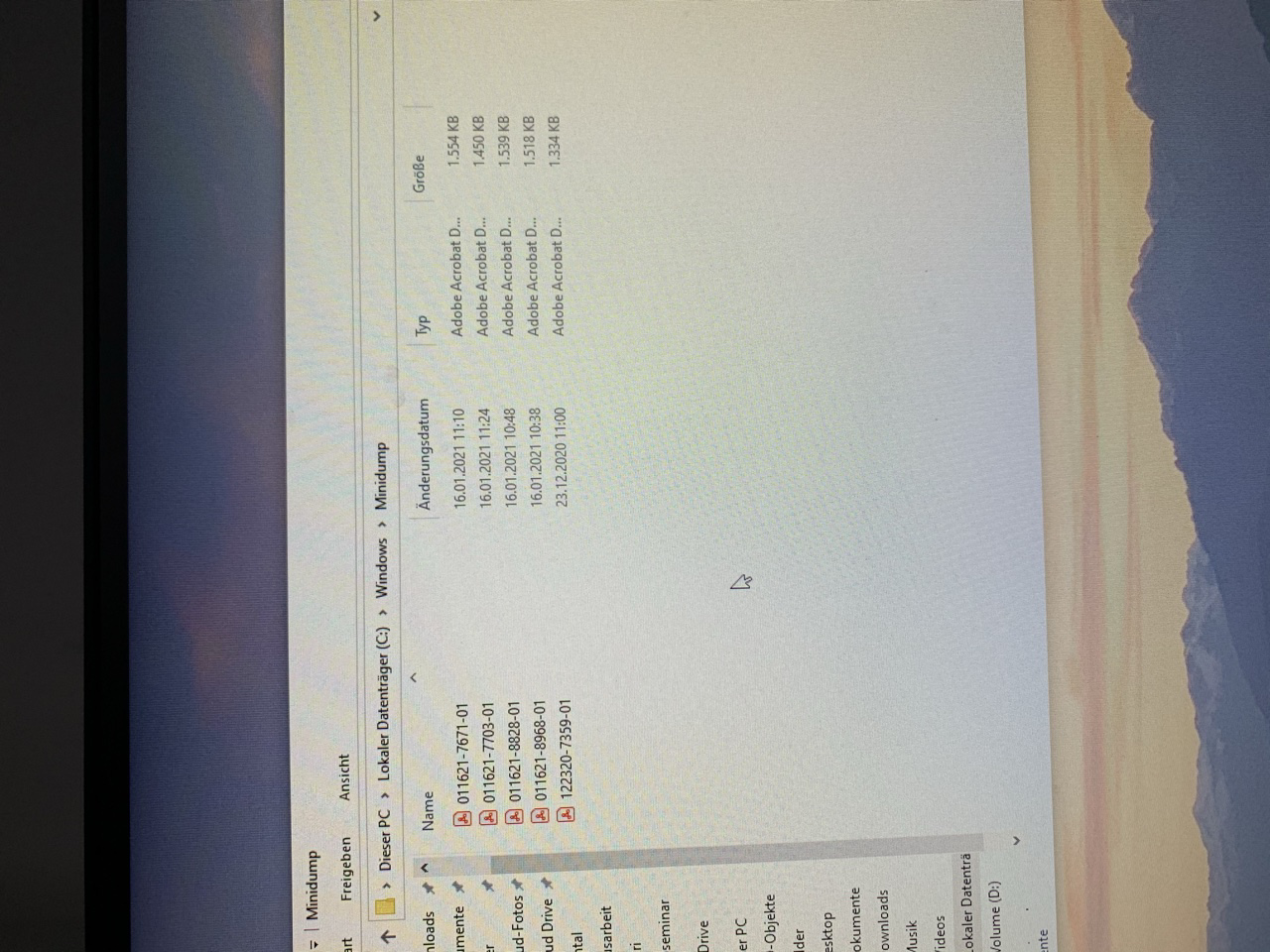

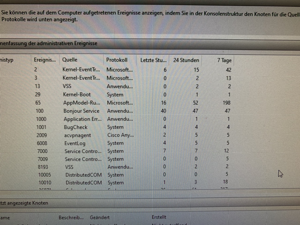

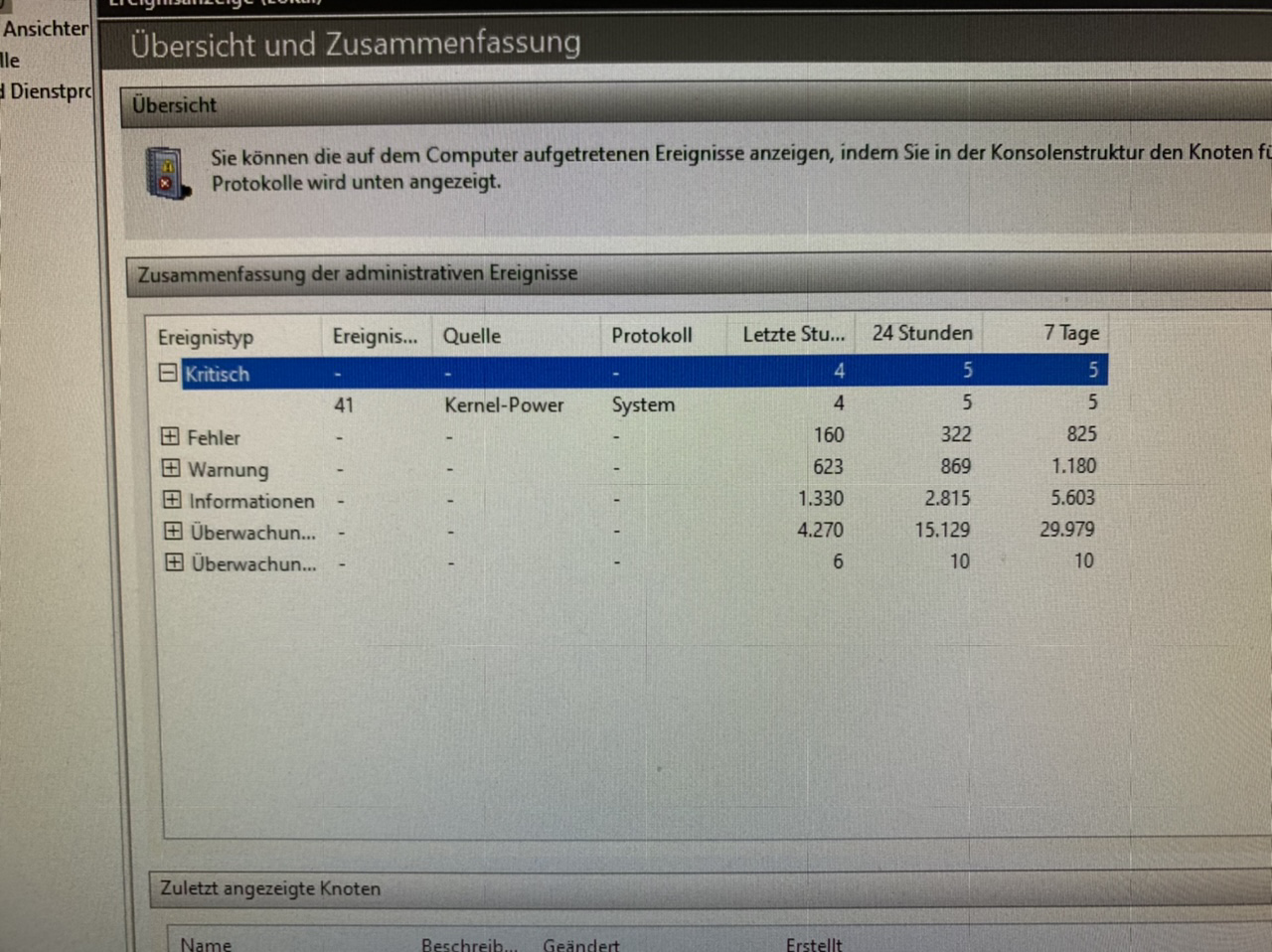

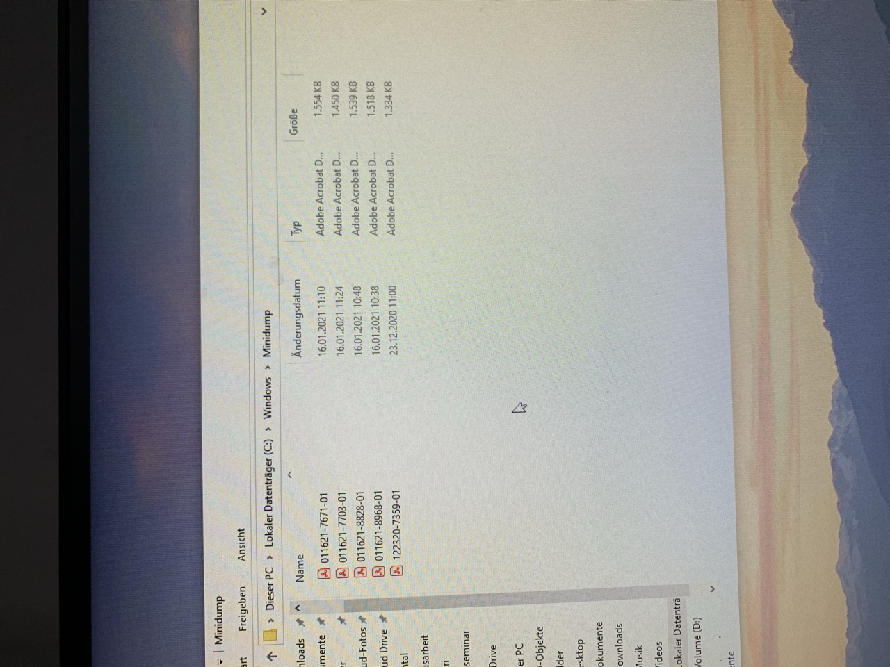

5. Ich habe in den Minidumb Ordner geguckt und in der Ergebnisanzeige.
dort sind auch ein paar Fehler, da stelle ich die Fotos rein.
Hilft das weiter ein Problem festzustellen?
Könnte es ggf. Die Graka sein oder an Gsync liegen?
Ich verzweifle langsam.
