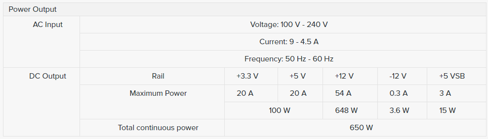

Das hört sich an, als würde das Netzteil bei blitzartig steigender Last die Spannung nicht halten können.
Wie alt is das Teil und wieviele 12V-Schienen gibts da?

Das würde natürlich Sinn machen... Das Netzteil ist eigentlich brandneu, das Modell ist aber von spätestens 2019. NZXT verkauft das Netzteil nicht einzeln, auf Reddit meinte aber wer, es sei ein rebrandetes Seasonic Focus SGX. Damit hätten wir folgende technische Daten:
Na das sieht aber eh gut aus.
