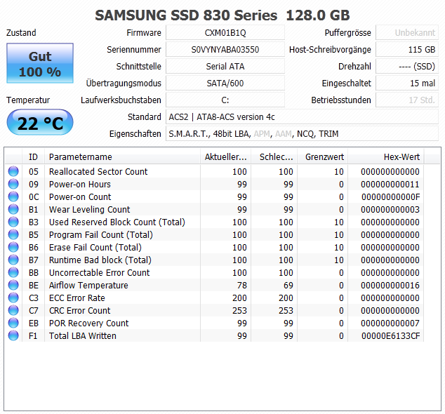

Nur aus Neugier: poste einen Screenshot der SMART Werte der SSD von CrystalDiskInfo,
eine portable Version gibts hier: http://crystalmark.info/download/index-e.html

Gibt es nicht irgendeine Möglichkeit die Spannungswerte vom Netzteil zu loggen, um zu sehen, ob da irgendwas abfällt unter Last? Mit HWMonitor kann ich mir die Werte zwar ansehen, aber das bringt nicht so viel, weil ich im entscheidenden Moment ja kein Bild bekomme.
€: Also ich habe jetzt beschlossen, dass ich mir das Netzteil für meinen neuen PC (den ich mir im April so oder so bauen will) schon jetzt kaufe. Sollte sich dann rausstellen dass es doch nicht am Netzteil lag, kann ich das neue trotzdem behalten ;)
