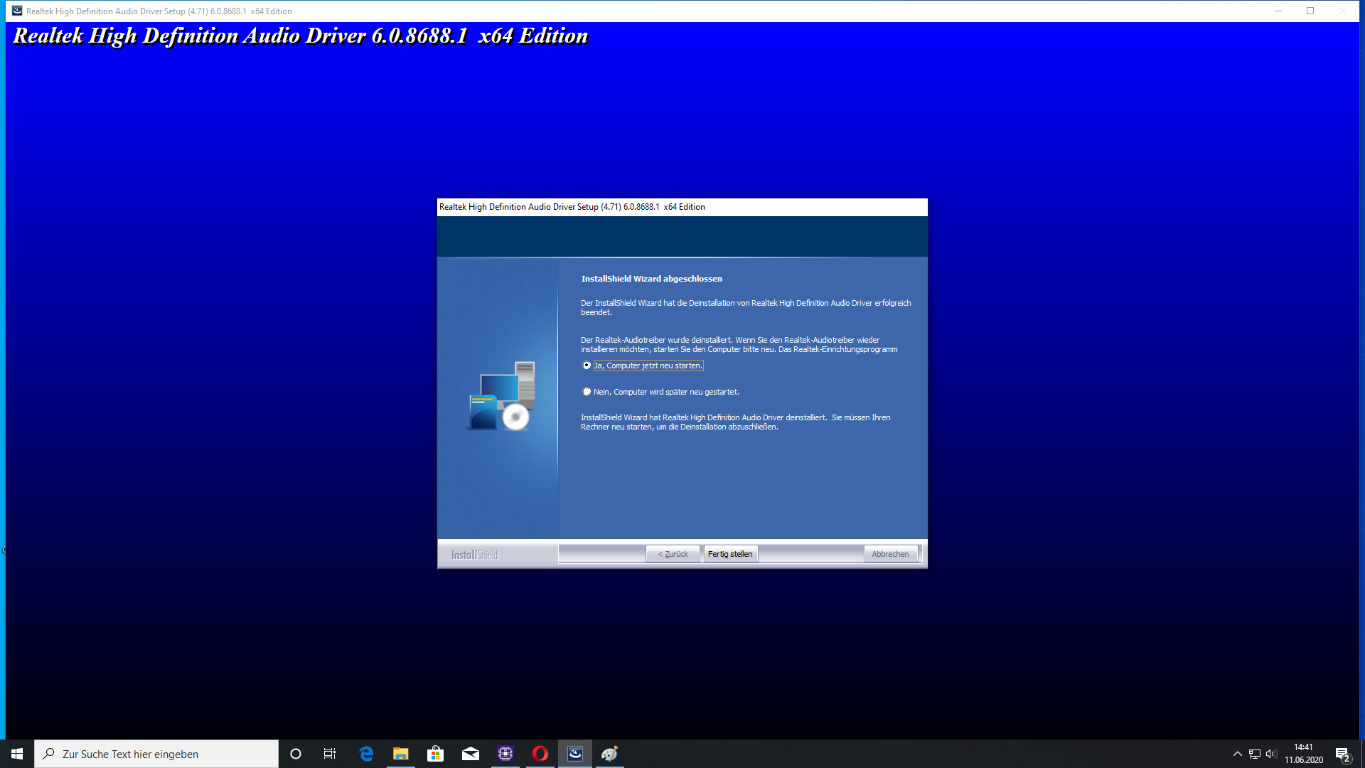

Guten Tag,
ich wollte nach neubau alle treiber von der B450 aorus elite installieren. Alles hat geklappt, bis auf den Audio treiber. Es deinstalliert nur jedesmal, obwohl ich schon mehrmals den pc neugestartet habe. Wenn ich neustarte, deinstalliert es wieder wenn ich es öffne anstatt mal zu installieren.

Mal nen neueren versuchen
Trenn mal die Internetverbindung, dann kann er nicht sofort wieder einen aus dem Netz nachlegen!

da steht irgendwo in eine Autostart das er deinstallieren soll.
Aber das erst finden

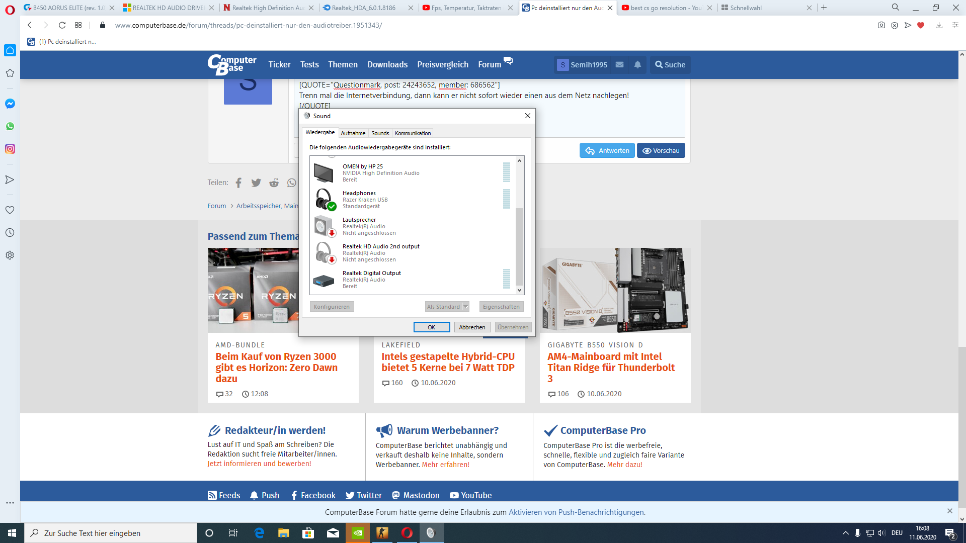

das hat geholfen danke sehr! ich habe headset mit usb angeschlossen, um das realtek zu nutzen muss ich ein headset mit steckern haben bzw. lautsprecher?
Ja, da musst du die Anschlüsse an der Rückseite nutzen.
