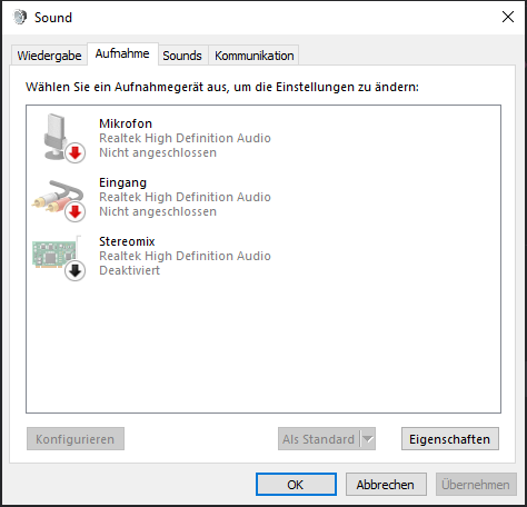

Gestern habe ich dummerweise meinen Realtek Audio Treiber aus versehen deinstalliert, was ich danach aber auch wieder ohne Probleme Installiert habe. Jedoch wird mein Mikrofon jetzt durchgehen als nicht angeschlossen angezeigt und kann es auch nicht irgendwie als Standard festlegen. Ich hab schon relativ viel ausprobiert und am Mikrofon selbst kann es nicht liegen, da es vor der Deinstallation die ganze zeit funktioniert hat. Hat jemand vielleicht eine Idee, woran das liegen könnte?

Ich hab schon Treiber nochmal neu Installiert und deinstalliert, andere Buchsen, ab und dran, geschaut ob ich einfach mute bin oder ob mein Mikro auch zugelassen ist in den Einstellungen. Ich weiß leider nicht wie ich ihn dazu bringen kann, dass er erkannt wird. Im Geräte Manager finde ich mein Mikrofon auch nicht. Unter "Audio, Video und Gamecontroller" sind nur 2 sachen von NVIDIA und der Realtek HD audioVisceroid schrieb:Es würde helfen wenn du erwähnst was schon probiert wurde.

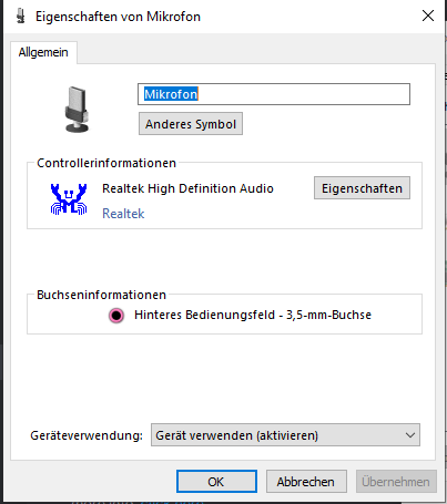

Wo genau stelle ich den um? Dort im Bild was ich angehängt habe, kann ich nichts konfigurierenKrausetablette schrieb:Stell deine Konfiguration mal auf Stereo und nicht auf 5.1
