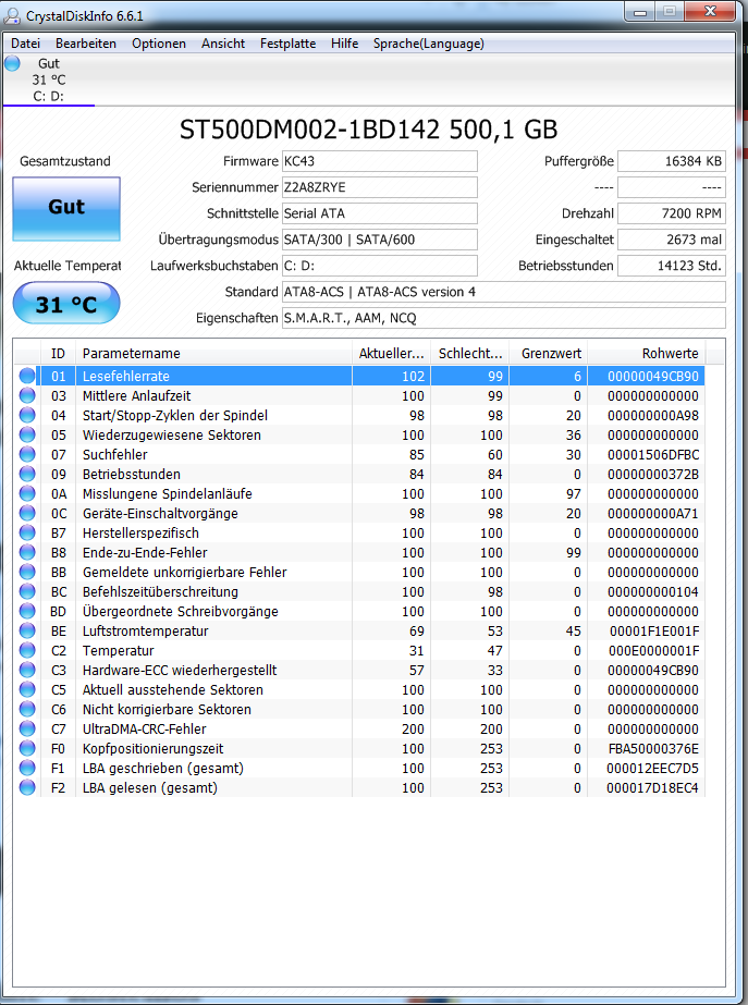

HDD auch mal mit Crystaldiskinfo geprüft?

Prüfe doch mal Bitte, die HDD/SSD mittels Crystaldiskinfo!

habe CrystalDisk ausgeführt. Ich denke die Platte ist gut.
