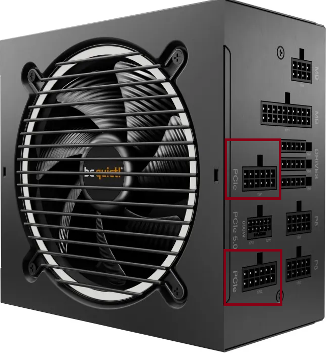

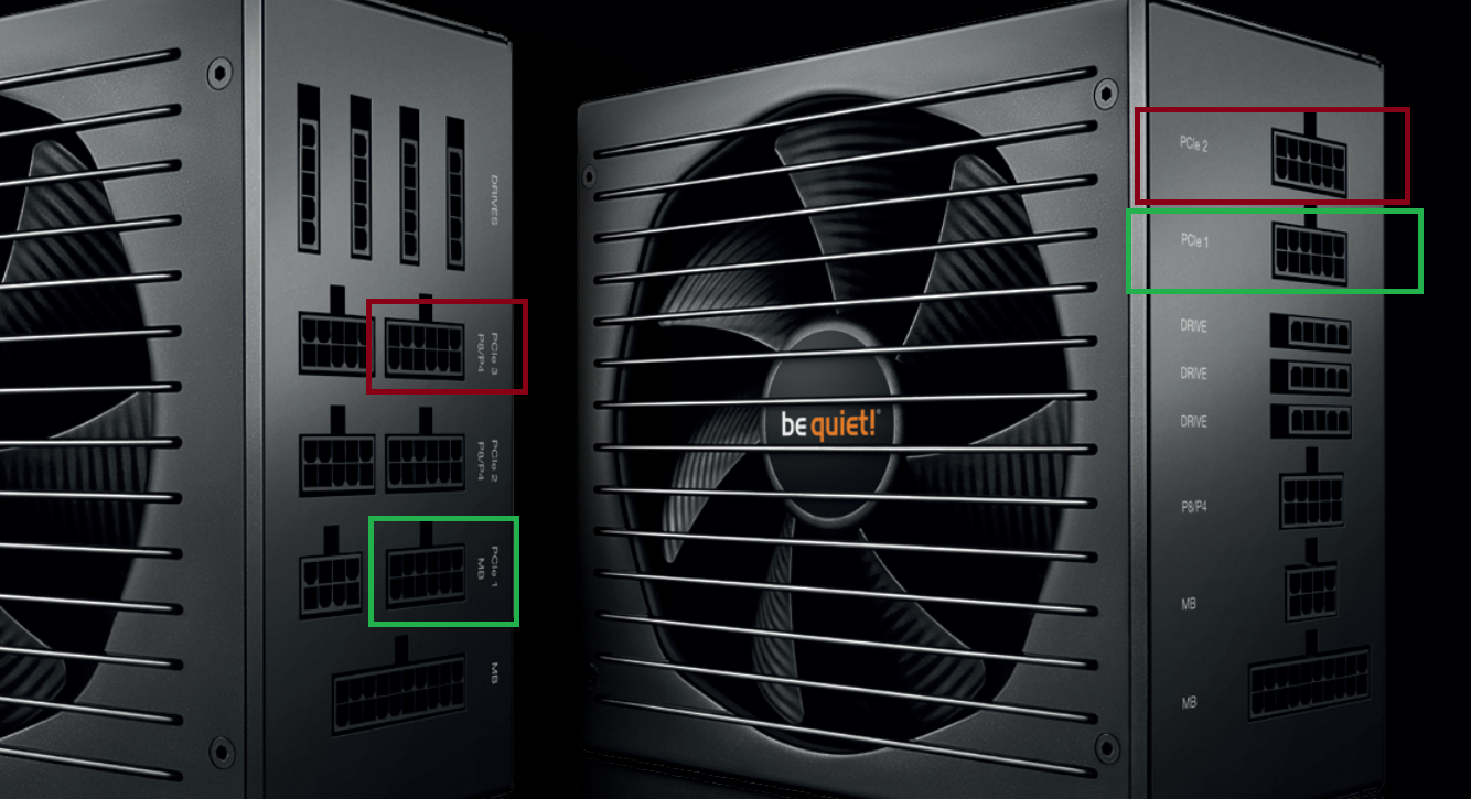

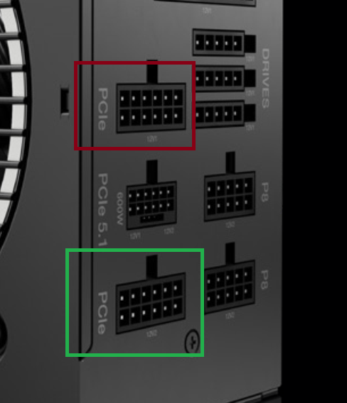

Welches BeQuiet genau? Diese richtig an der Grafikkarte anschließen.
vermutlich ein Multirailnetzteil zwei separate Stränge von wenn vorhanden PCIe1 und 2.
Wenn PCIe 1 / 2 / und 3 vorhanden sind an PCIe 1 und 3 .

Erst das System Power B9 mit 600 Watt (sorry waren keine 650) und jetzt das 850W BeQuiet PurePowe 12M, bei letzterem habe ich die GPU über 2 PCIe Anschlüsse (12V1 & 12V2) mit 2 Kabeln angeschlossen, genau so wie auf dem Bild von dir mit einem Platz dazwischen frei. :-)
Also an diese beiden?

ganz genau, an den beiden

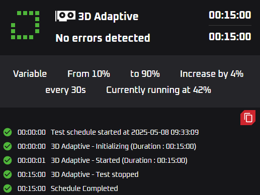

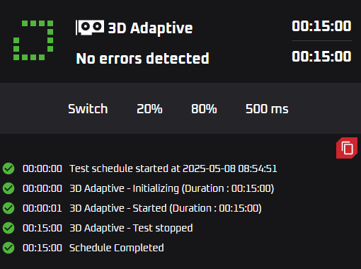

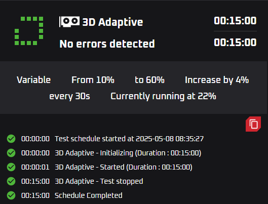

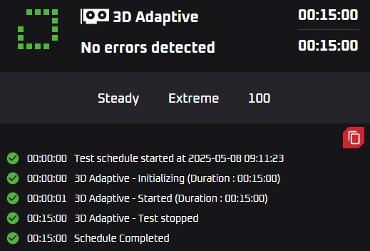

Ich habe nun mit OCCT die 3D Adaptive Tests gemacht
Variable (10-60%) - OK
Switch - OK
Steady (Extreme) - OK
Variable (10-90%) - OK
Oder hätte ich an den Parametern was ändern müssen?
