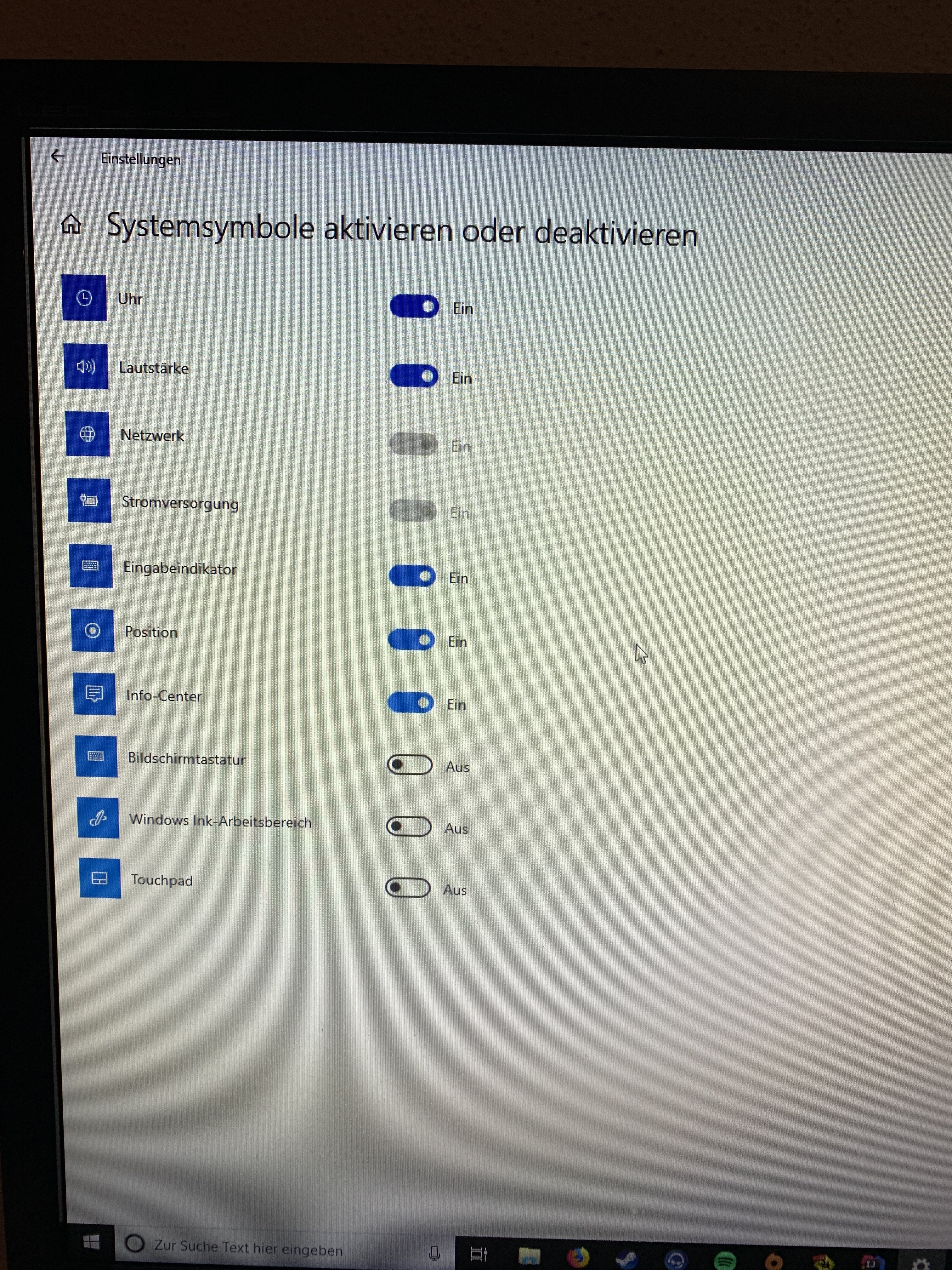

Seit dem letzten Windows 10 Update (1903) kann mein PC keine Internetverbindung herstellen. Das LAN-Kabel funktioniert bei anderen Geräten ordnungsgemäß, ist also nicht defekt. Äußere LEDs leuchten beim Anschluss an den PC auch auf. Netzwerkkarten Treiber habe ich auch aktualisiert. Neustart wurde auch mehrmals gemacht. Das letzte Windows Update habe ich auch deinstalliert. Bei den Einstellungen im Reiter Netzwerkverbindungen steht als Medienstatus aktiviert. IPv4/6-Konnektivität ist nicht verbunden. Des Weiteren ist das Ethernet Symbol in der Taskleiste nicht zu sehen. Ich kann in den Einstellungen das Systemsymbol Netzwerk auch nicht aktivieren da es ausgegraut ist. Hoffe die Beschreibung des Problems reicht aus um eine Lösung zu finden.

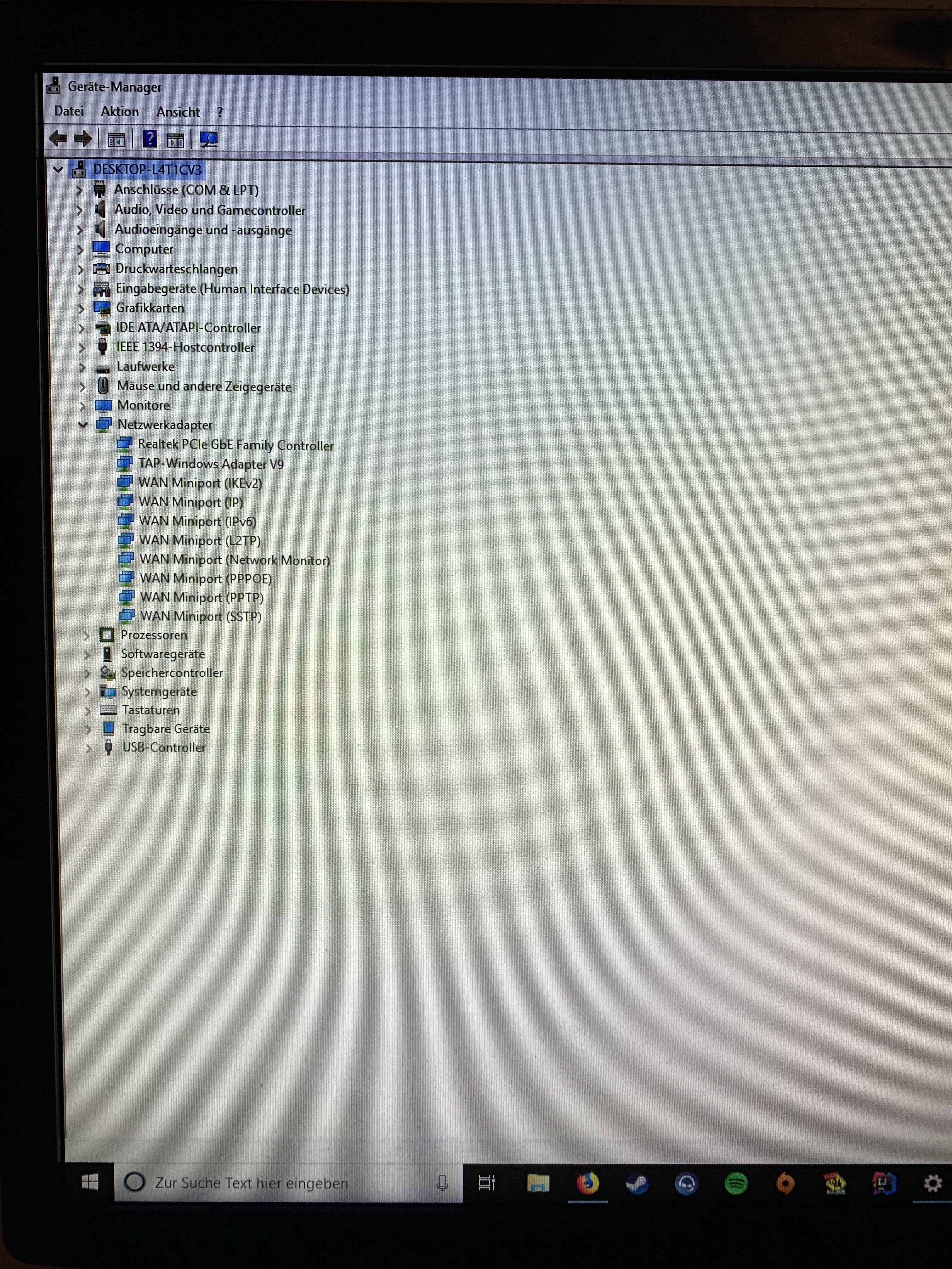

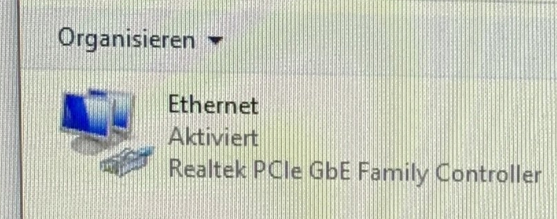

mach mal bitte von folgenden Dingen einen Screenshot:
  • Gerätemanager
  • Netzwerkverbindungen
  • ausgegrautes Systemsymbol von dem du sprichst
VG,
Mad
Reaktionen: badcompany460
Danke für die schnelle Amtwort. Hier die Fotos.

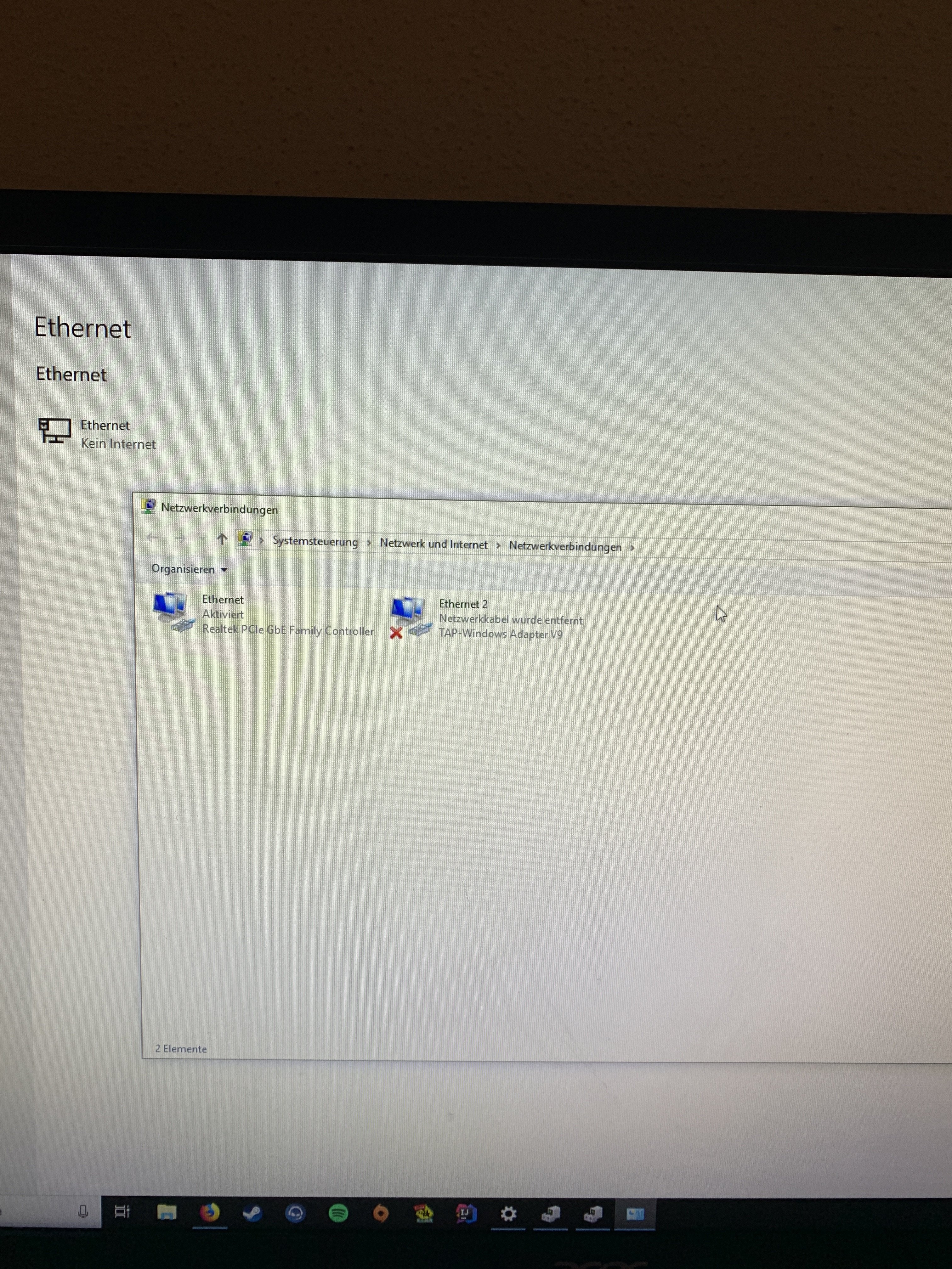

Sollte die 2. Verbindung eine PPOE sein? Wenn ja sind evtl. die entsprechenden Verbindungsdaten nicht mehr drin und müsten neu eingerichtet werden. Auch mal unter Netzwerk Firewall schauen ob dort PPOE noch korrekt eingetragen ist.

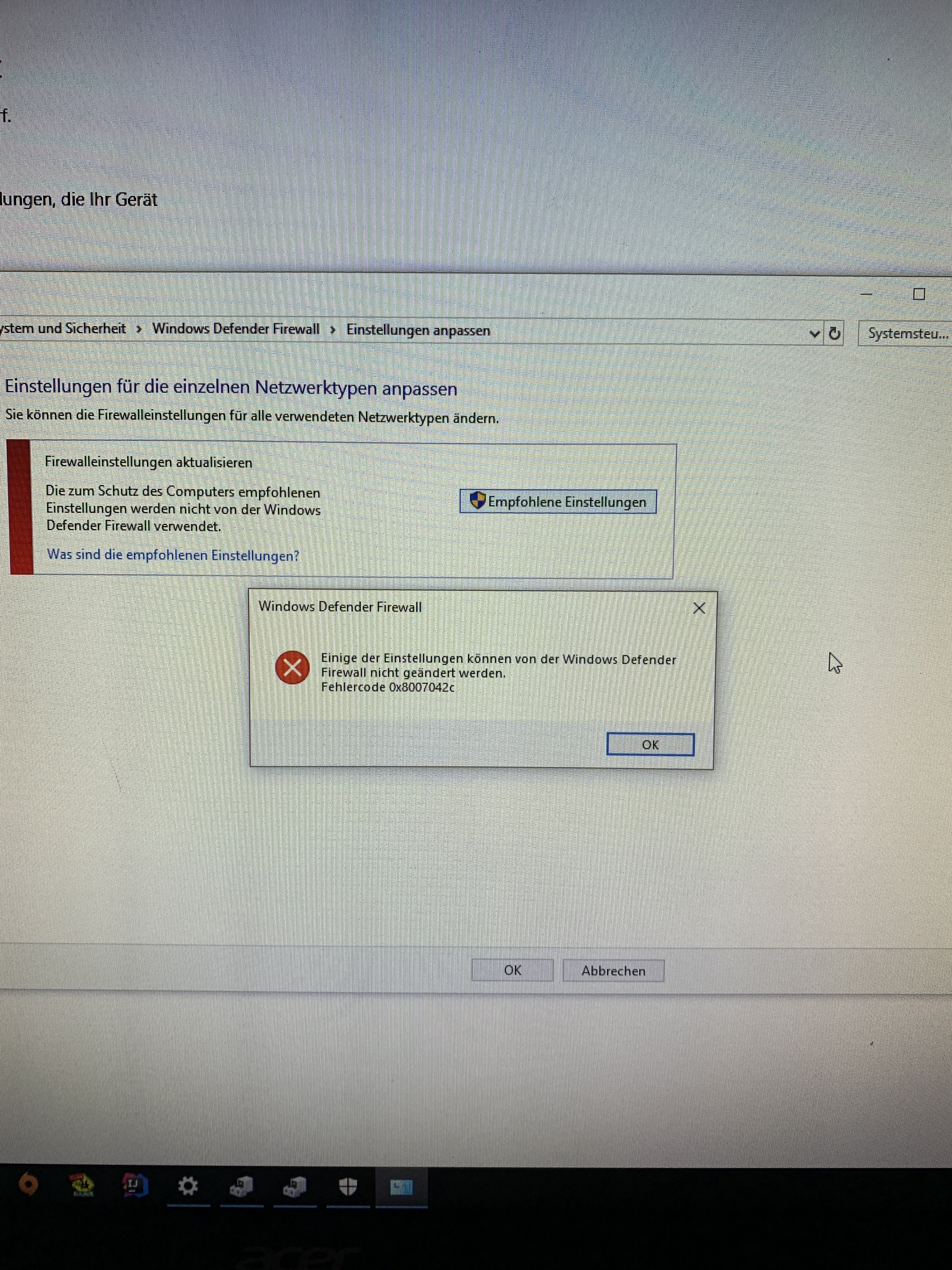

Die 2. Verbindung wurde nie genutzt. Und nachschauen unter Netzwerk Firewall kann ich auch nichts.

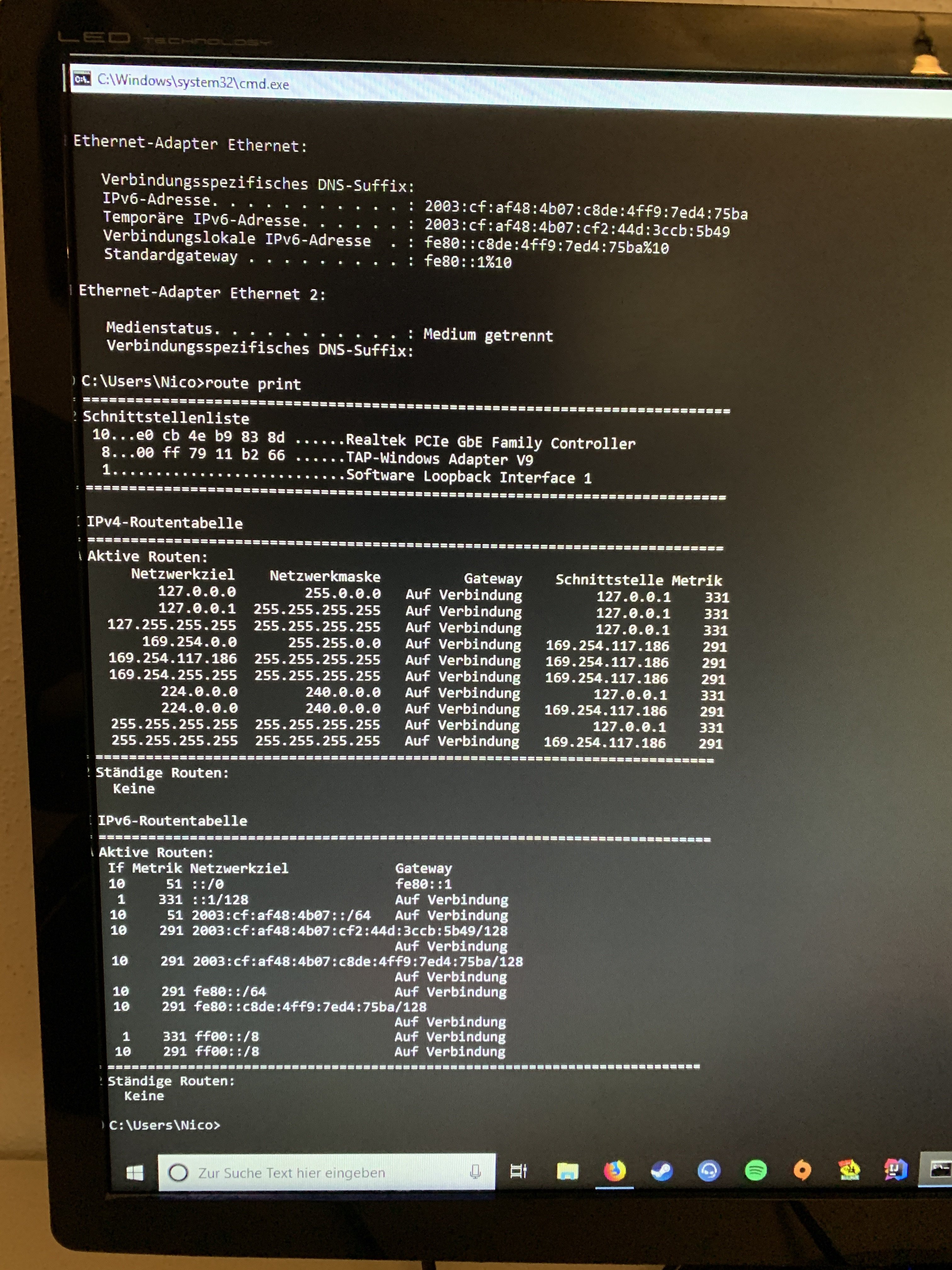

Hier bitte sehr.
Ja Neuinstallation des Treibers habe ich auch gemacht

Das "ipconfig /all" fehlt zwar noch aber im "route print" ist schon zu sehen das du per DHCP keine IP erhälst.
Du hast nur eine 169.254.er IP, daher auch kein Internet.
Hast ggf. ein anderes LAN Kabel zum testen zur Hand?
Was für ein Router hängt denn hinter dem LAN Kabel auf der anderen Seite?
Aber vielleicht stört auch dieser TAP Adapter der bei einer "normalen" Windows Installation nicht existiert.
https://praxistipps.chip.de/was-ist-tap-windows-adapter-v9-einfach-erklaert_46683
Hast irgendwelche Software wie im Artikel installiert?
Oder irgendeinen Fremd-Virenscanner/Firewall?
Würde auch die Fehlermeldung bei der Windows Firewall erklären.

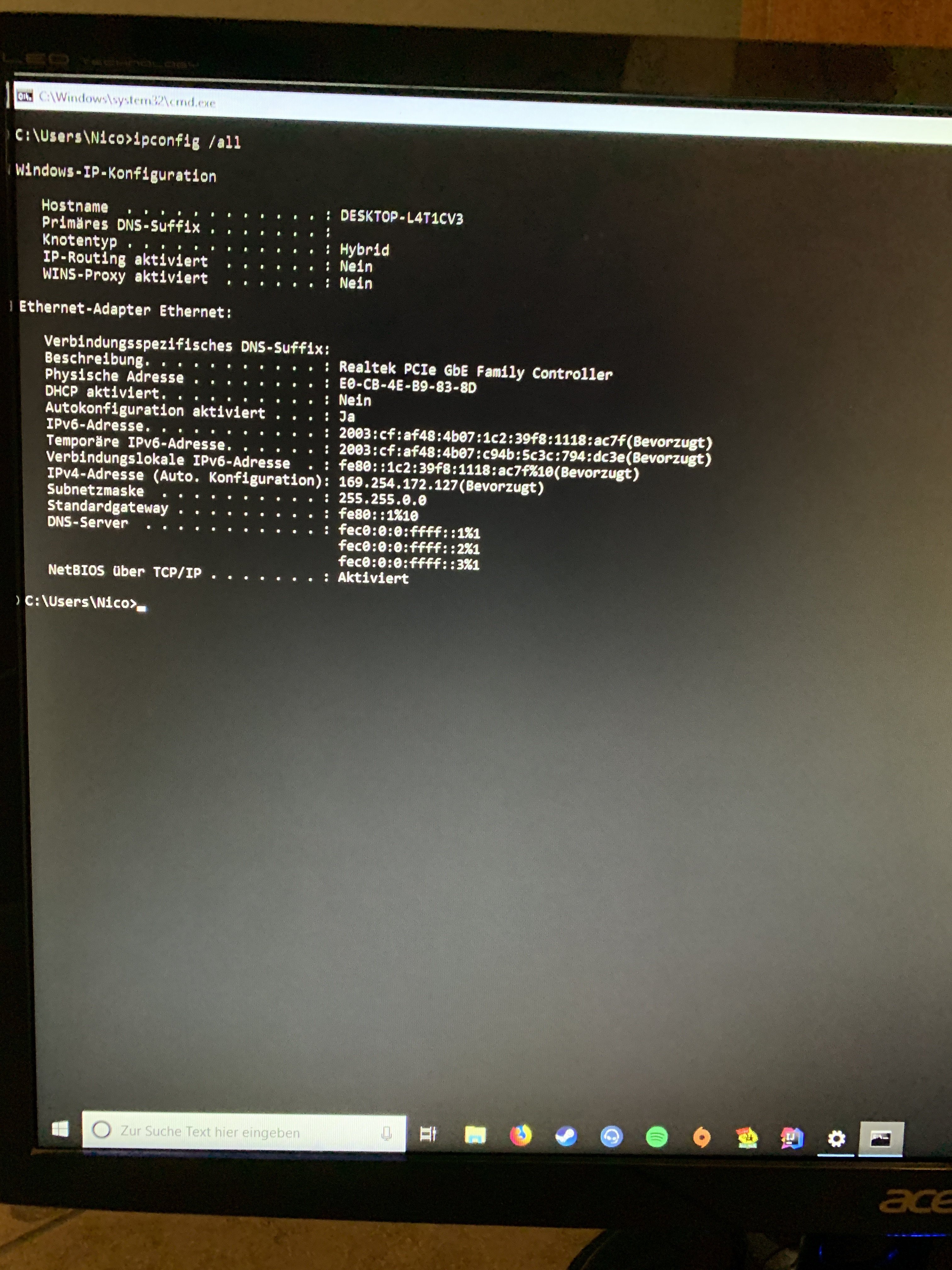

Bitte auch nochmal "ipconfig /all" posten.

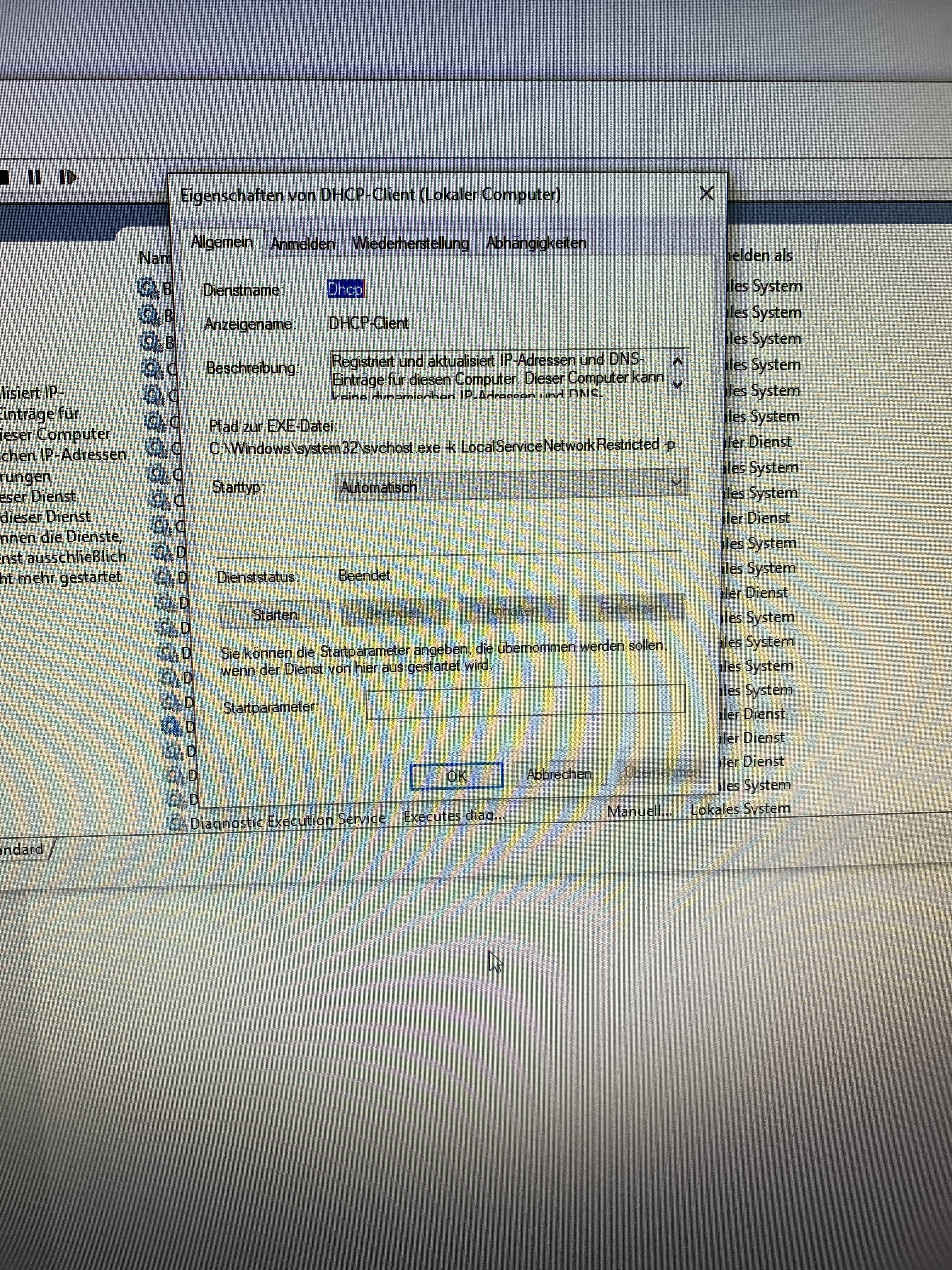

Prüfe auch mal ob der DHCP Client Dienst läuft:
811820
Vodafone Glasfaser
Der Dienst ist in deinem Foto 'beendet' - starte den mal.
Hast du deinen PC zwischendurch neu gestartet? Weil der Dienst müsste laut Einstellung ja automatisch starten...
Ja, der DHCP Dienst läuft nicht.
Und ohne den auch keine DHCP Adresse.
Versuche ihn mal zu starten, ich vermute aber mal das das nicht gehen wird, steht ja auf automatisch starten, und irgendeine Fehlermeldung kommt.

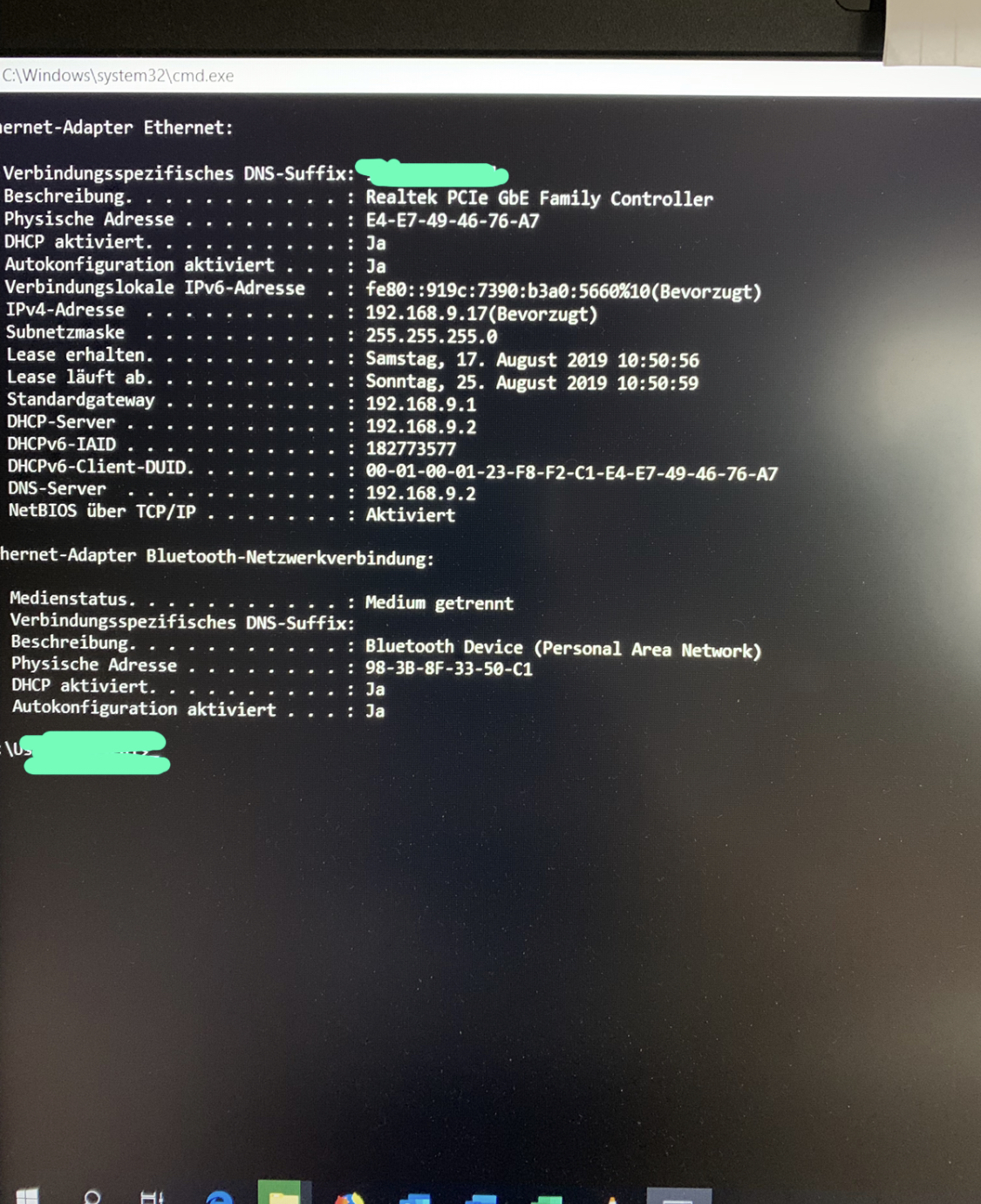

Kennst du zufällig den Adressbereich deines LANs?
Dann könntest mit einer statischen IP Glück haben.
Hast einen anderen PC in deinem Netzwerk und kannst dessen "ipconfig /all" posten?
Sollte irgendwas mit 192.168.xxx.xxx sein
Ja hab ich gestartet. Geht natürlich nicht. Fehlermeldung ist Zugriff verweigert obwohl es als Admin ausgeführt wurde.

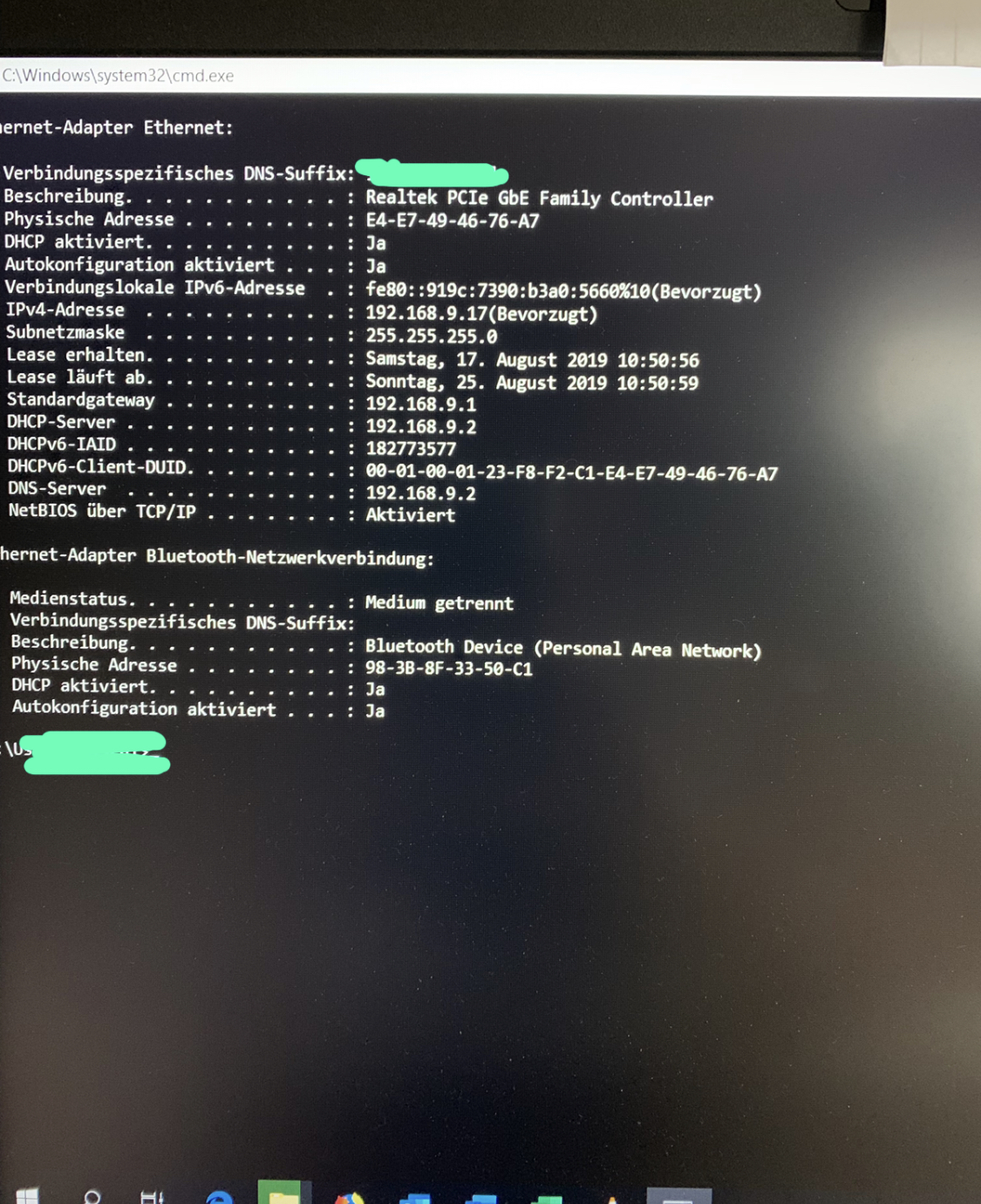

Was bei der ipconfig aber auch merkwürdig ist ist das der Gateway (192.168.9.1) und DHCP/DNS (192.168.9.2) verschiedene IPs sind.
Reaktionen: Olunixus und badcompany460
Der andere PC mit seiner IPconfig hängt auch am Speedport Smart?
Ändere ggf. nochmal den DNS bei deinem PC auf 192.168.9.2.
Und poste auch nochmal "ipconfig /all".
