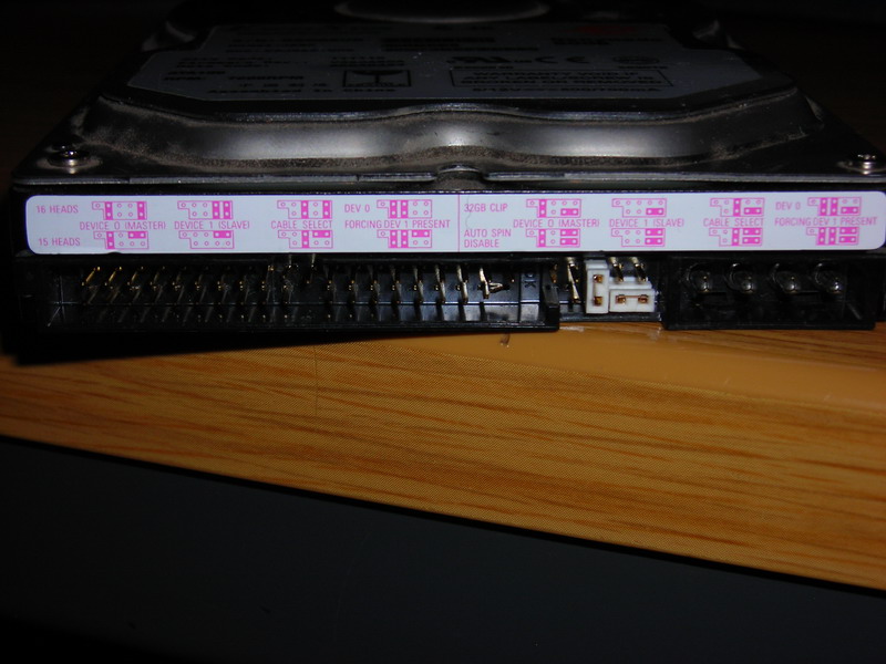

Nun habe ich das Teil Installiert. Die Festplatte will er aber einfach nicht erkennen. Ich weiß nicht wie ich sie Jumpern muss. Normal gibts ja Slave, Master und Cable Select. Bei der Festplatte gibt es aber unterschiedliche.
16 Heads, 15 Heads, 32 GB Clip und Auto Spin Disable. Jeweil mit Slave Muster und Cable select. Hab schon einges durch probiert aber er erkennt sie nicht

An der Festplatte war gar kein Jumper dran. Sonst würde ich sie mal so einfach ranhängen. Also hab ich sie einfach mal gejumpert so wie ich dachte, ham mehreres durchprobiert aber alleine erkennt er sie auch net.

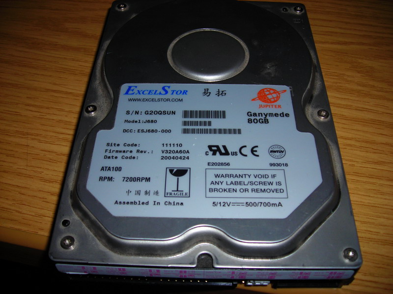

Ich hab mal ne alte von mir ran gehängt, die erkennt er einwandfrei. Die hat aber auch nur Master Slave und Cable Select. Wenn ich wüsste wie ich sie Jumper müsste... hab so eine aber noch nie gesehen. Soll ich mal nen Foto machen?
Das wäre nicht schlecht oder die Bezeichnung der Platte. Du hast ja wohl keine SCSI Platte angeschlossen?

Hier ersma die Bilder
Wenn ich den Jumper raus mache, und häng sie alleine hin, erkennt er sie nicht im Bios.
Die HD ist doch auf CS gejumpert.:hammer_alt:
Also hab ich sie so richtig gejumpert? Hm erkennen tut er sie jedenfalls nicht. Weder auf dem Adapter noch alleine auf dem Board
Du musst einen Jumper ganz links und einen ganz rechts stecken, dann läuft sie als Masterplatte. So wie sie jetzt gejumpert ist hat sie 32 Gb und Cable select.
Also wenn ich die Festplatte so Jumper, dann erkennt er sie am Board auch nicht. Wenn ich sie an den Adapter hänge fährt Windows nicht mehr hoch. Da läd der Bootscreen von Windows auch nach 5 Minuten noch...
