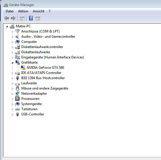

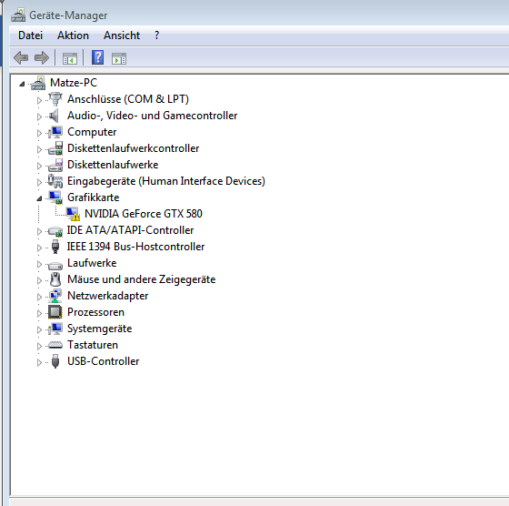

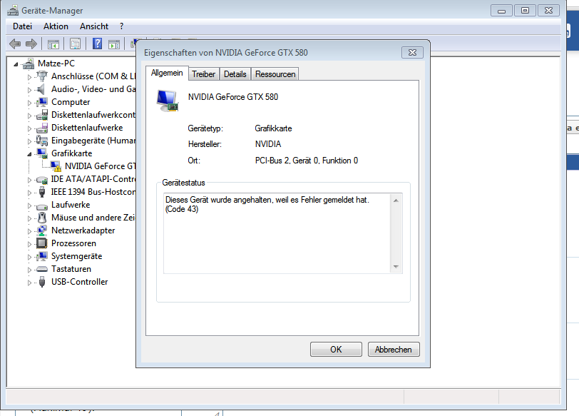

im Geräte Manager geschaut, da steht dann ( die grafikarte : Geforce GTX 580 ) aber es ist ein gelbes dreieck, ich klicke drauf , und es steht da:
Dieses Gerät wurde angehalten, weil es Fehler gemeldet hat. (Code 43)

hab einen screenshot gemacht vom fehler.

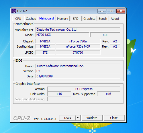

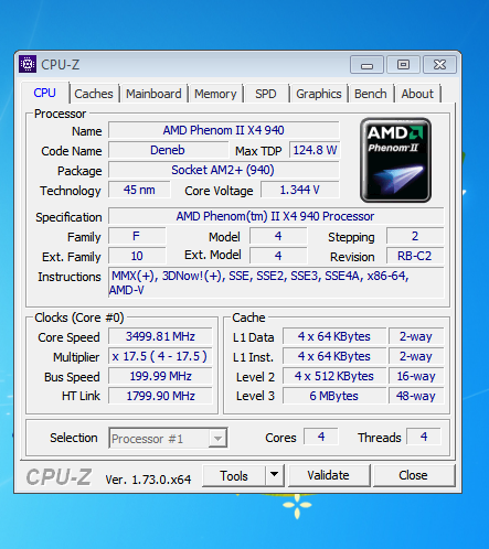

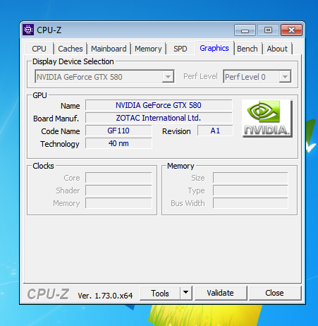

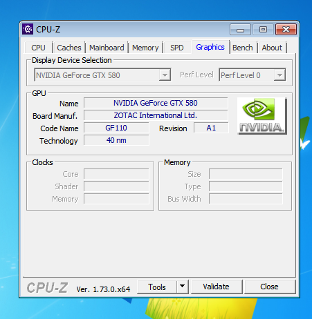

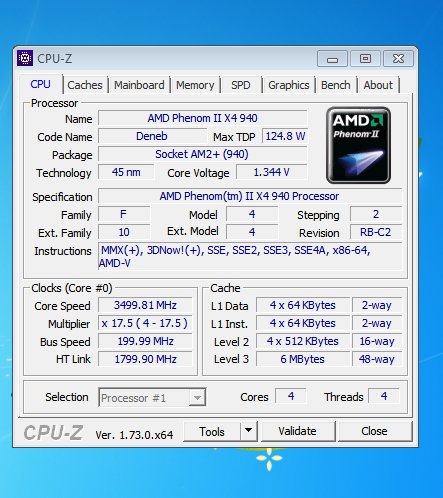

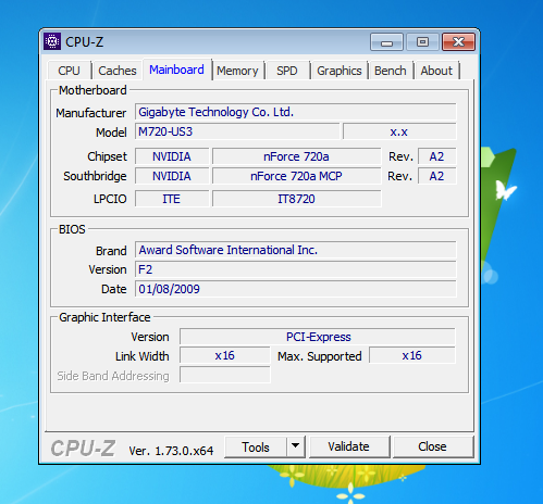

Mach mal Bilder von CPUz (mindestens CPU und Mainboard) und von GPUz.

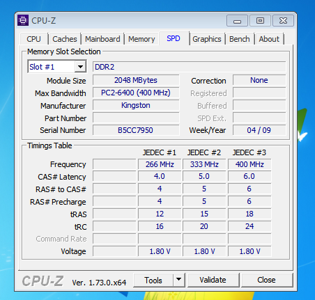

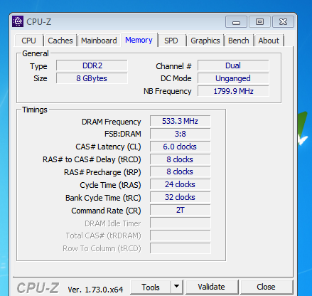

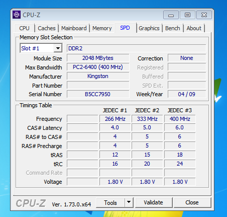

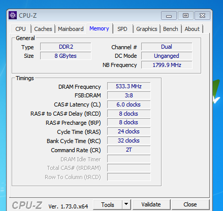

bei cpu Z ist mir nichts aufgefallen , AUßER, das mein ram (2mal 2 gb kingston hyper x und 2mal 2 gb samsung) nur mit 500 MHZ laufen.
die ram kombination läuft, ich hatte sie schon vorher verbaut lief alles (mit einer gtx 650 zusm) daran liegt es nicht, aber 500 mhz? sollten norm. 800 oder 1066 sein
Interessant, dass du Bios F2 hast welches es auf der HP nicht mal gibt... - update auf F6 könnte helfen.
Der aktuelle Chipsatztreiber ist übrigens der 15.56er und diesen solltest du auch verwenden.
Dass dein RAM "falsch" konfiguriert ist, hat nichts mit diesem Problem zu tun.
okey? dann versuche ich einfach mal ein bios update, wtf, ich hab den chipsatz von der HP geladen ohne witz :D ich melde mich in 20 min muss das ja auf den stick ziehen mom
mugam schrieb:
Dein Speicher läuft mit 1066, du musst die 533 * 2 nehmen wegen DDR ....
Stimmt.

Ja, nur dass die HPs der Hersteller kaum bis nie aktualisiert werden... - geh direkt zu Nvidia (unter Legacy...)
okey :) mit dem bios update will es nicht hab den stick FAT 32 formatiert, die 3 . dateien drauf gezogen aber der erkennt das nicht das da was drauf ist im Q flash -.-"
LEUTE !:D! es war das bios update , leck mich am .....**** 6 stunden rummknaupen und es ist das bios -.-"
@Robo ich könnt dich knutschen :D!
danke leute danke :)! mfg matthias , schönen abend und ich wünsche euch ein bug freies leben xd
Gern geschehen - den Chipsatz Treiber solltest du trotzdem auf den aktuellsten Stand bringen.
