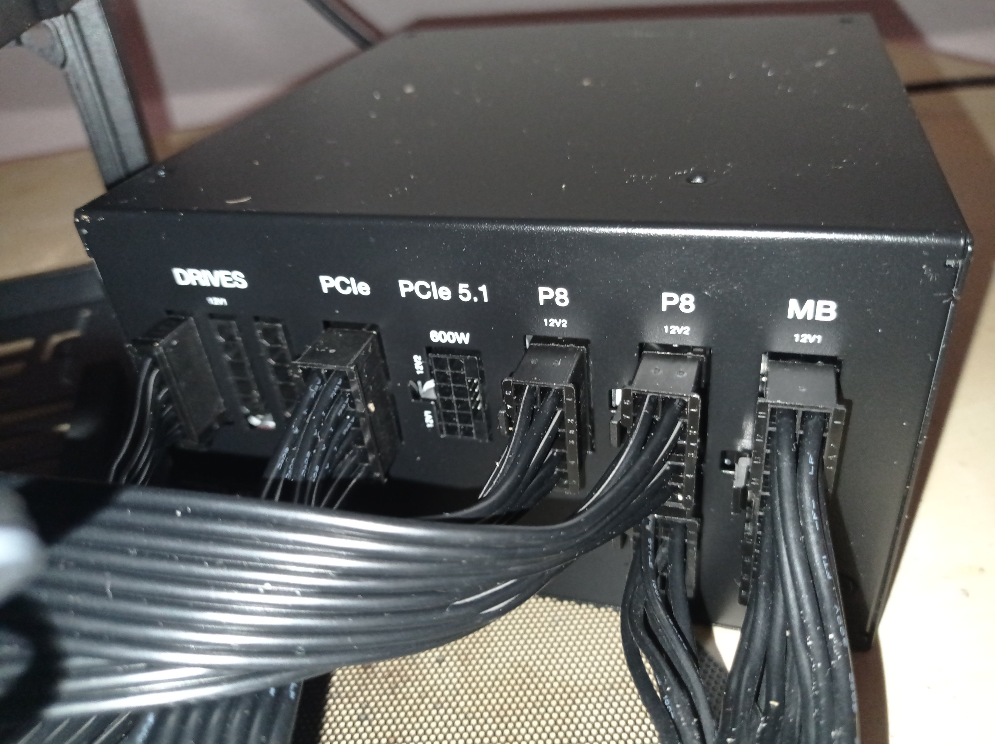

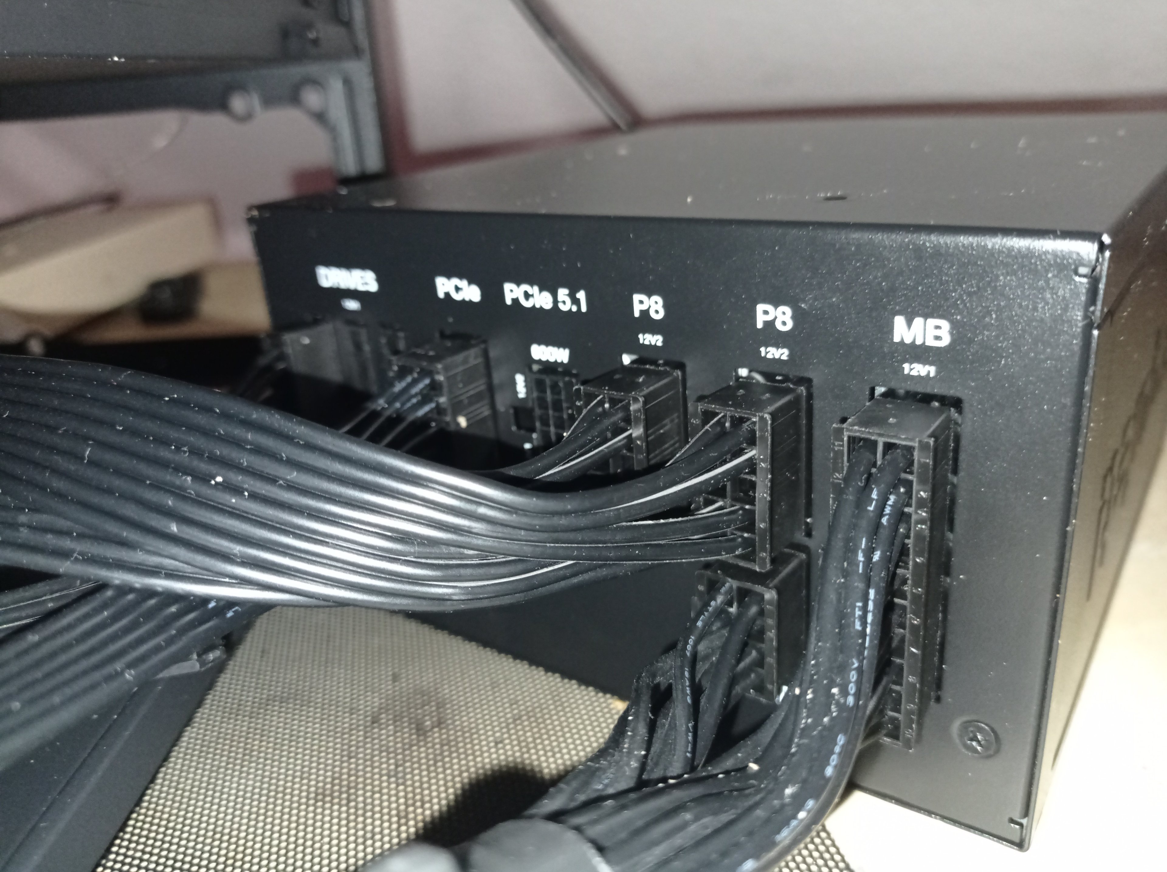

Mache mal bitte ein Bild vom NT wie da die Kabel angeschlossen sind. Das 24Pin ATX Kabel ist zweigeteilt! Das wird gerne vergessen beide anzuschließen. Das macht sehr wohl einen Unterschied.

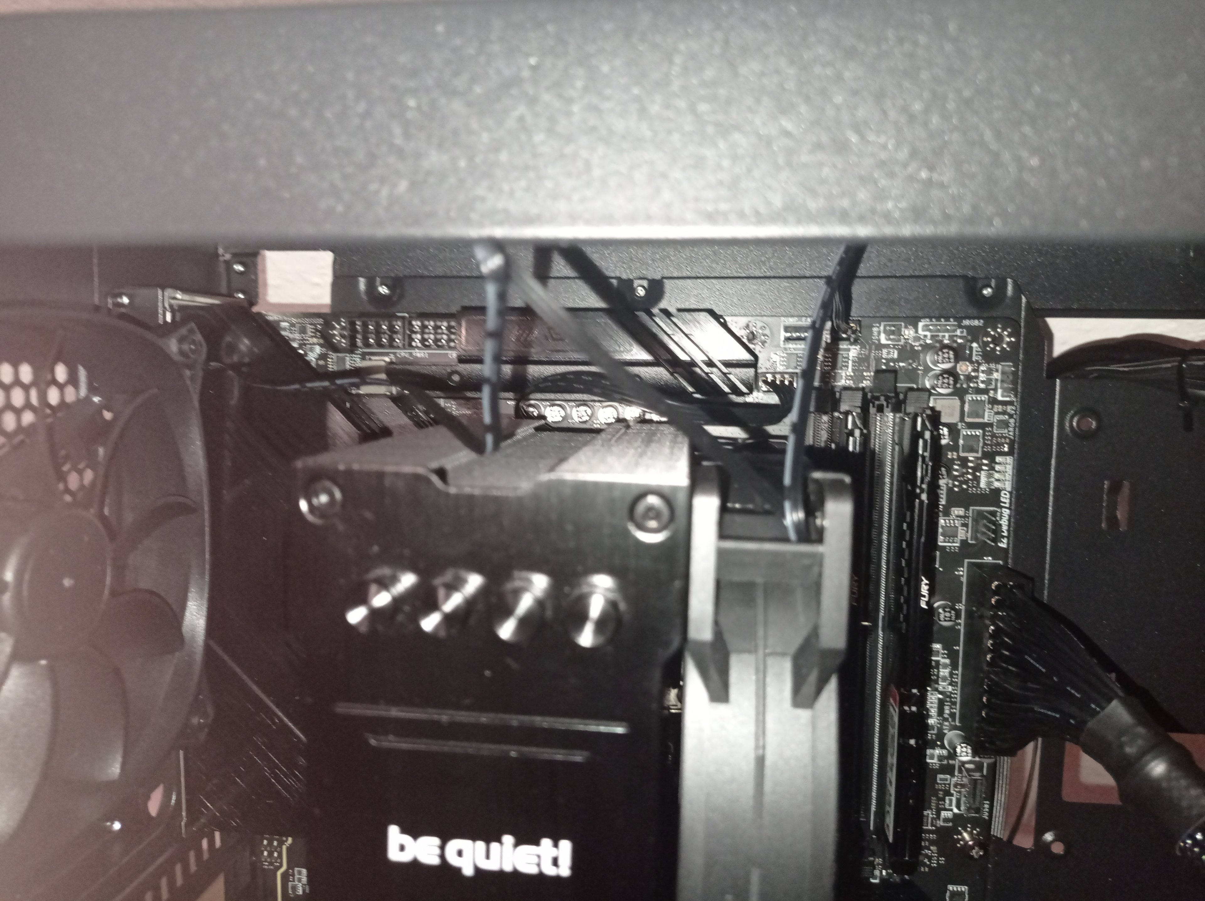

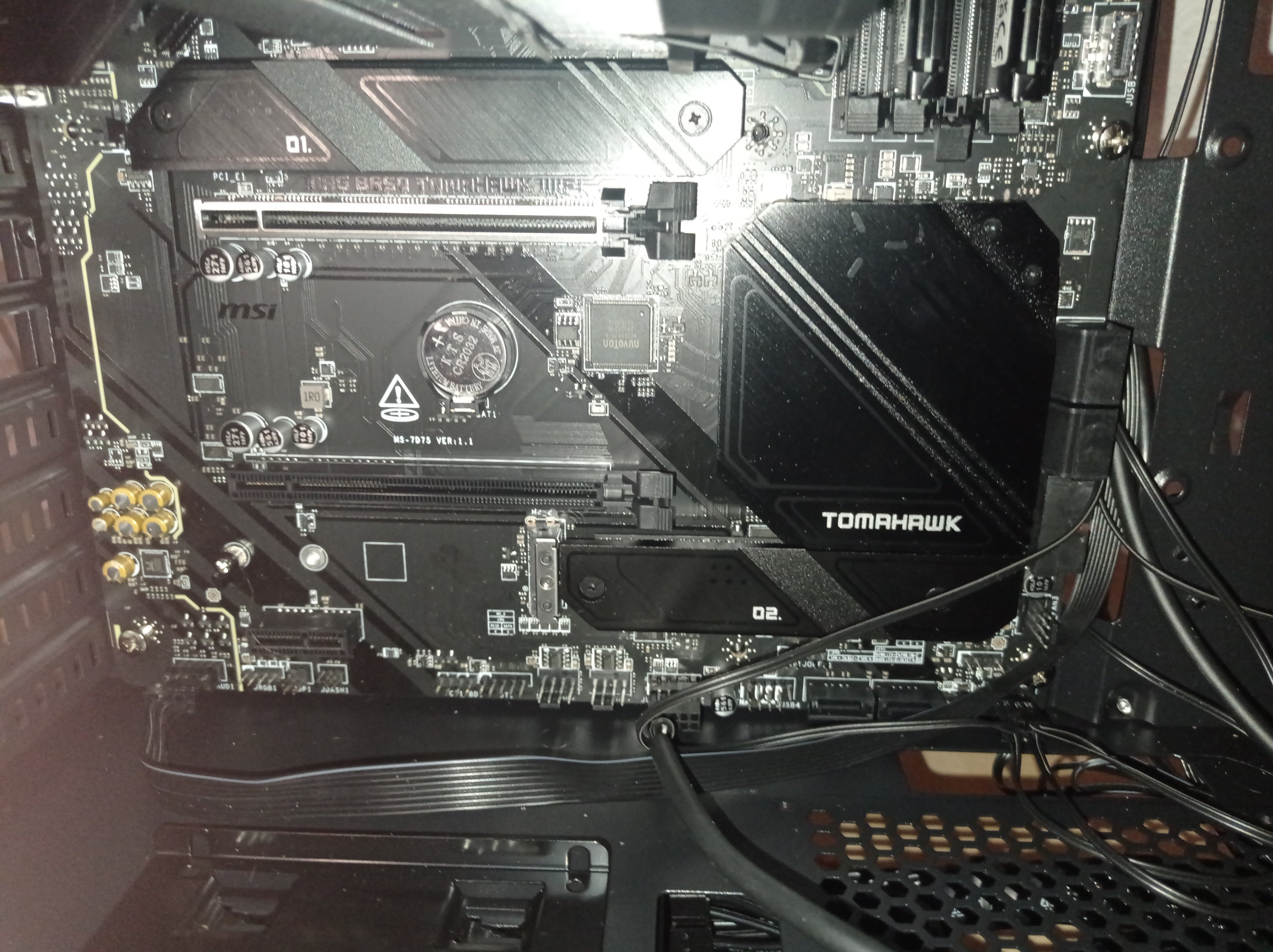

Eigentlich sollte es nicht aufliegen da waren so etwas höhere Sockel zum auflegen im Case wo ich das Mainboard drauf gelegt habe

SleepW4lk3r schrieb:
Bitte fehlende Abstandshalter ergänzen und mit den beiliegenden Schrauben fixieren! :)
Es waren leider weder beim Case noch beim Motherboard schrauben dabei
JumpingCat schrieb:
Seite 10 im Handbuch: https://download.msi.com/archive/mnu_exe/mb/MAGB650TOMAHAWKWIFI.pdf
Wieso hast du das nicht sauber verschraubt?
Liegt das Mainboard jetzt direkt auf dem Gehäuse auf oder sind da Abstandshalter verbaut?
Sind die ram in den falschen Slots? Dachte in den ersten und dritten. Also da auf dem case waren so sockel wo ich das Mainboard aufgelegt habe dass es nicht aufliegt. Sollte doch eigentlich reichen oder nicht? Hab's nicht sauber verschraubt weil ich das Gefühl hatte ich müsste ziemlich Kraft aufwenden um die Löcher des Mainboards direkt auf die des cases zu bekommen, deswegen hab ich nur ein paar Schrauben benutzt, wurden auch keine passenden schrauben mitgeliefert, hätte nur die
Die Abstandshalter auf dem Gehäuse bekommst du nur mit einer Zange rein und raus weil du da direkt in das Blech schraubst. Da brauchst du auch Kraft dafür.
Die knapp 10 Schrauben die das Mainboard an den Abstandshalter befestigt kannst du mit der Fingerspitze reindrehen und ziehst mit einem Schraubenzieher das letzte Viertel Drehung fest. Klappt nur wenn du schlanke Finger hast.
Wenn du das Mainboard direkt auf dem Blech vom Gehäuse aufliegen hast dann treten genau die Symptome auf die du beschreibst.
