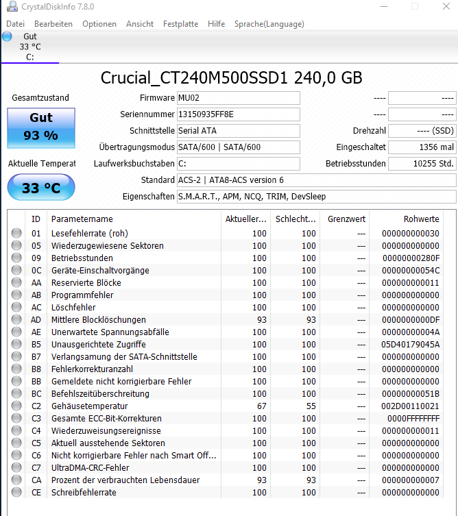

Einen Screenshot von CrystalDisk kann ich leider nicht mehr erstellen, da ich das Programm verwendet hatte, als ich zum dritten Mal booten konnte.
Die Crucial-SSD wird dauerhaft auf allen Ports erkannt, habe es jetzt geschafft dort eine Installation von Win10 anzustoßen. Berichte dann.

So, habe jetzt alle Treiber fürs Mainboard installiert und neugestartet, soweit keine Fehler.
Leider hab ich es in meiner Idiotie irgendwie geschafft, das zweite SATA-Kabel für die Samsung Evo zu vernichten.
Ich gehe mal davon aus, dass es an der SSD liegt und die Evo einfach hinüber ist. Werde mich nachher mal um Ersatz für das Kabel bemühen und versuchen, die Evo unter Windows nochmal neu zu partitionieren.
