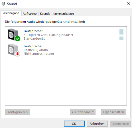

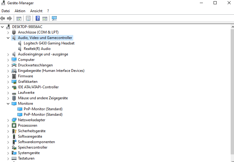

Hallo Leute,
Ich habe heute den Gigabyte G27fc Monitor bekommen, nur habe ich das Problem, dass die Lautsprecher im Monitor nicht funktionieren. Im Control-Panel werden die auch nicht angezeigt. Das Problem hatte ich bei dem Monitor davor auch, nur war der relativ alt und ich dachte es liegt daran. Jetzt weiß ich das es nicht am Monitor liegen kann. Mein Logitech USB Headset wird erkannt welches ich schon versucht hab über klinke anzuschließen doch der Monitor wird auch so nicht erkannt Mein System:

Der Monitor muss via HDMI angeschlossen sein und du musst als Audiogerät deine Grafikkarte auswählen.
mfg
Ja, stimmt ja DP kann das genauso. Mein Fehler :) . Vllt. findet sich auch im Handbuch zum Monitor entsprechendes, manchmal werden Eingänge ja auch künstlich beschnitten..
Der AMD High Def. Audio Treiber ist wohl nicht installiert. Installier mal das neueste Radeon Treiber Paket: 20.8.2

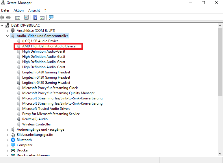

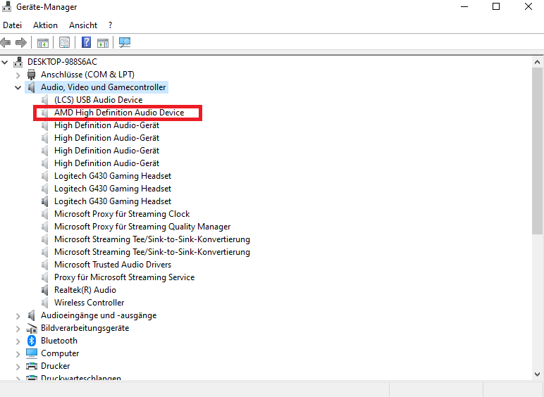

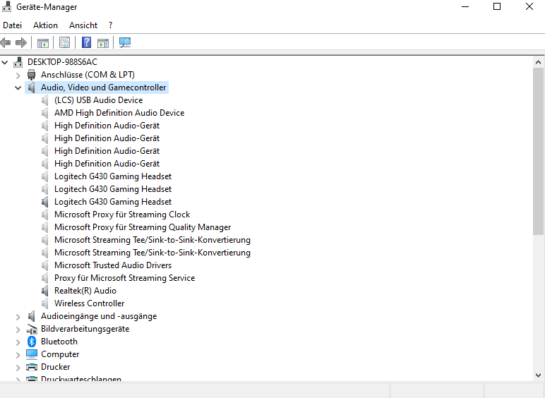

Und aktiviere bitte kurz im Garäte Manager die auswahl damit Ausgeblendete Geräte angezeigt werden und zeig mir kurz ein Screensot vom Audio Tab.
Das deaktivierte AMD High Defnition Audio Device ist das was du als Ausgabe einstellen musst
mfg
@#.kFk Das Gerät wird nicht als deaktiviert sondern als nicht angeschlossen angegeben. Kann es somit nicht verwenden :o
Also der PC hatte die AMD Driver bereits einmal installiert.
