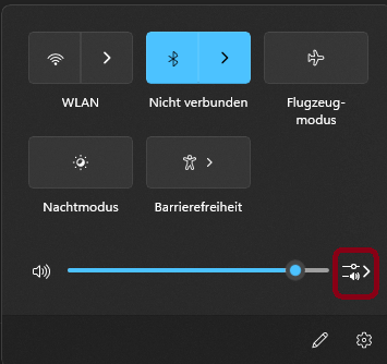

System -> Sound -> Lautstärkemixer
Dort bei Ausgabegerät auf deinen digitalen Output einstellen
Reaktionen: lazsniper und cartridge_case
Bei ausgabegerät halt dein USB / Lautsprecher auswählen
