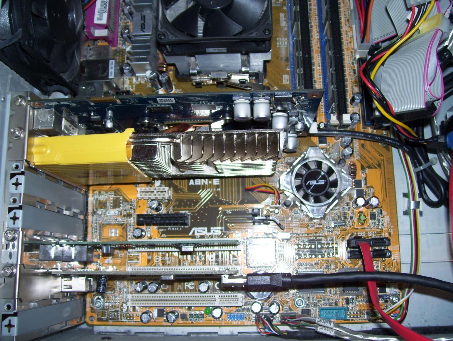

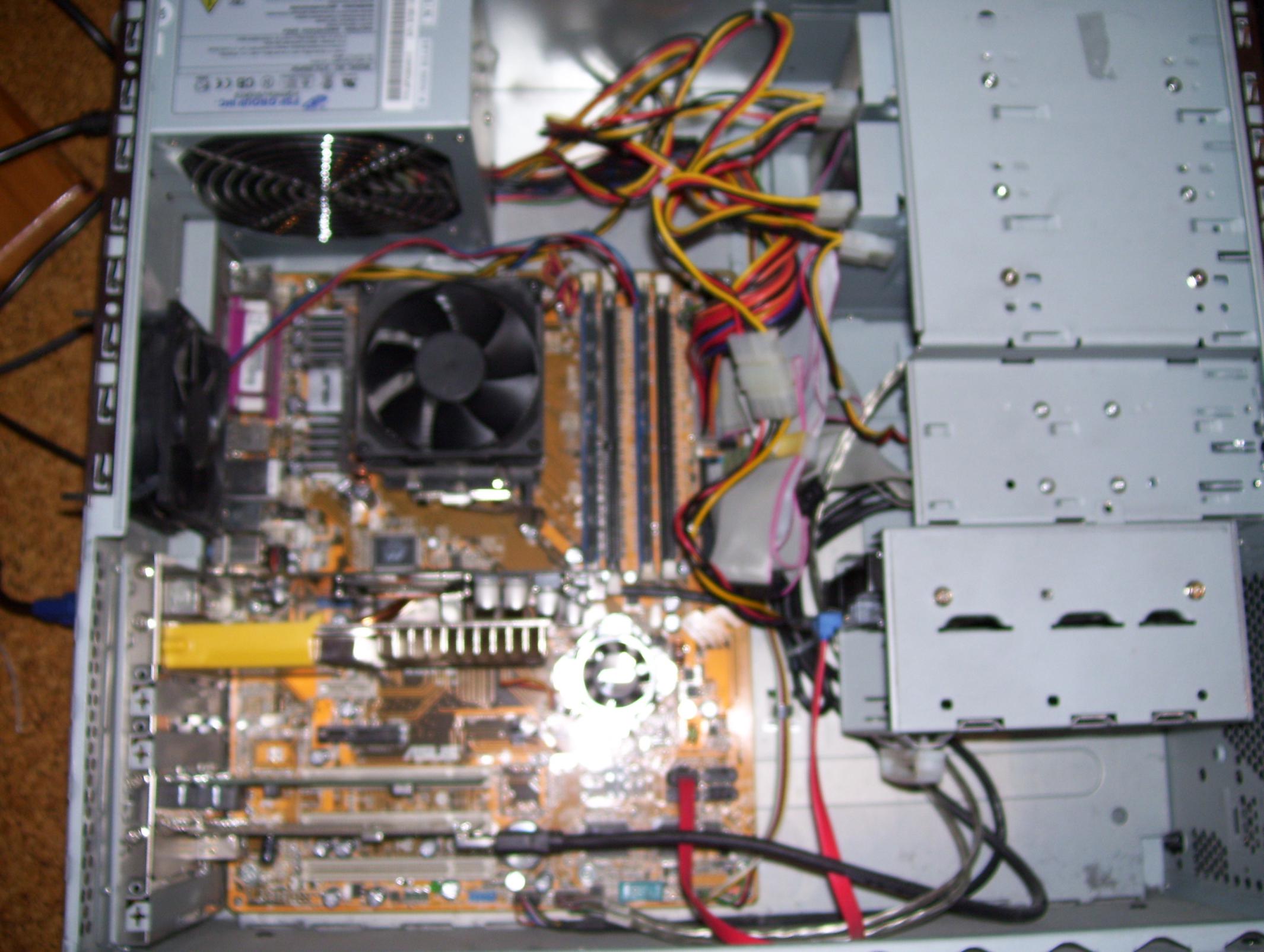

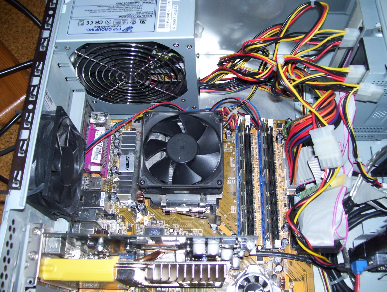

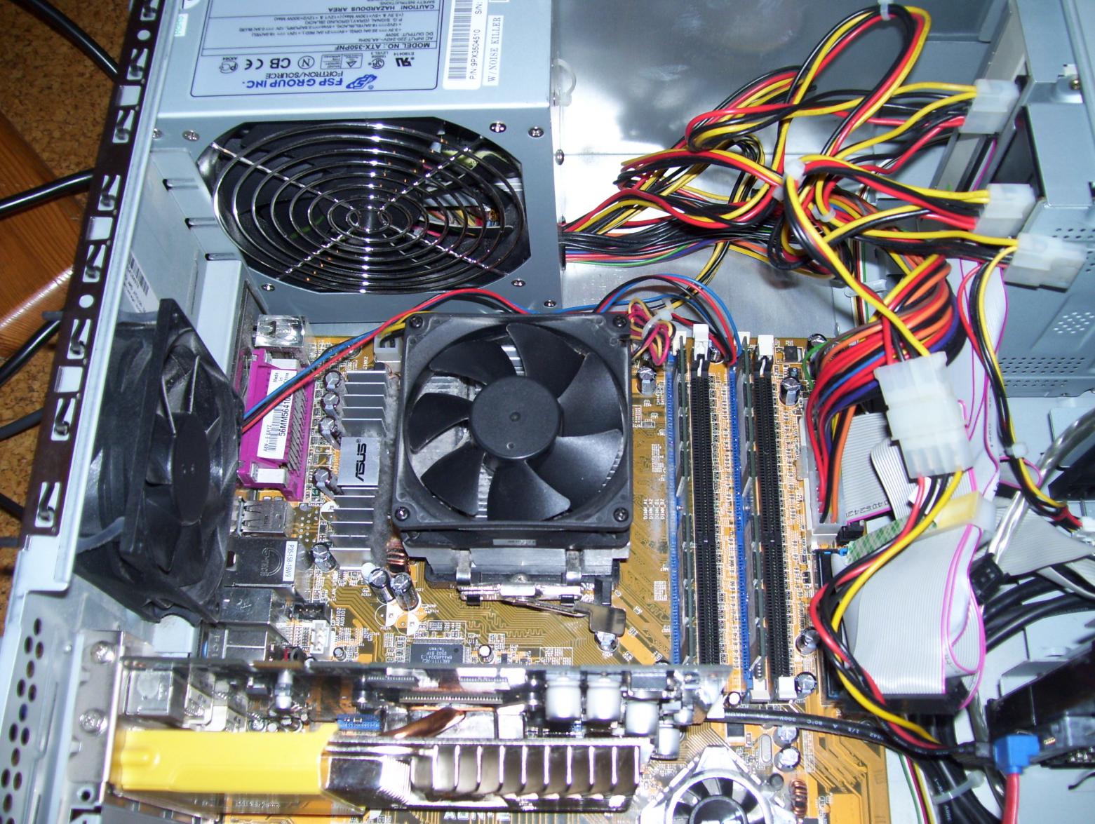

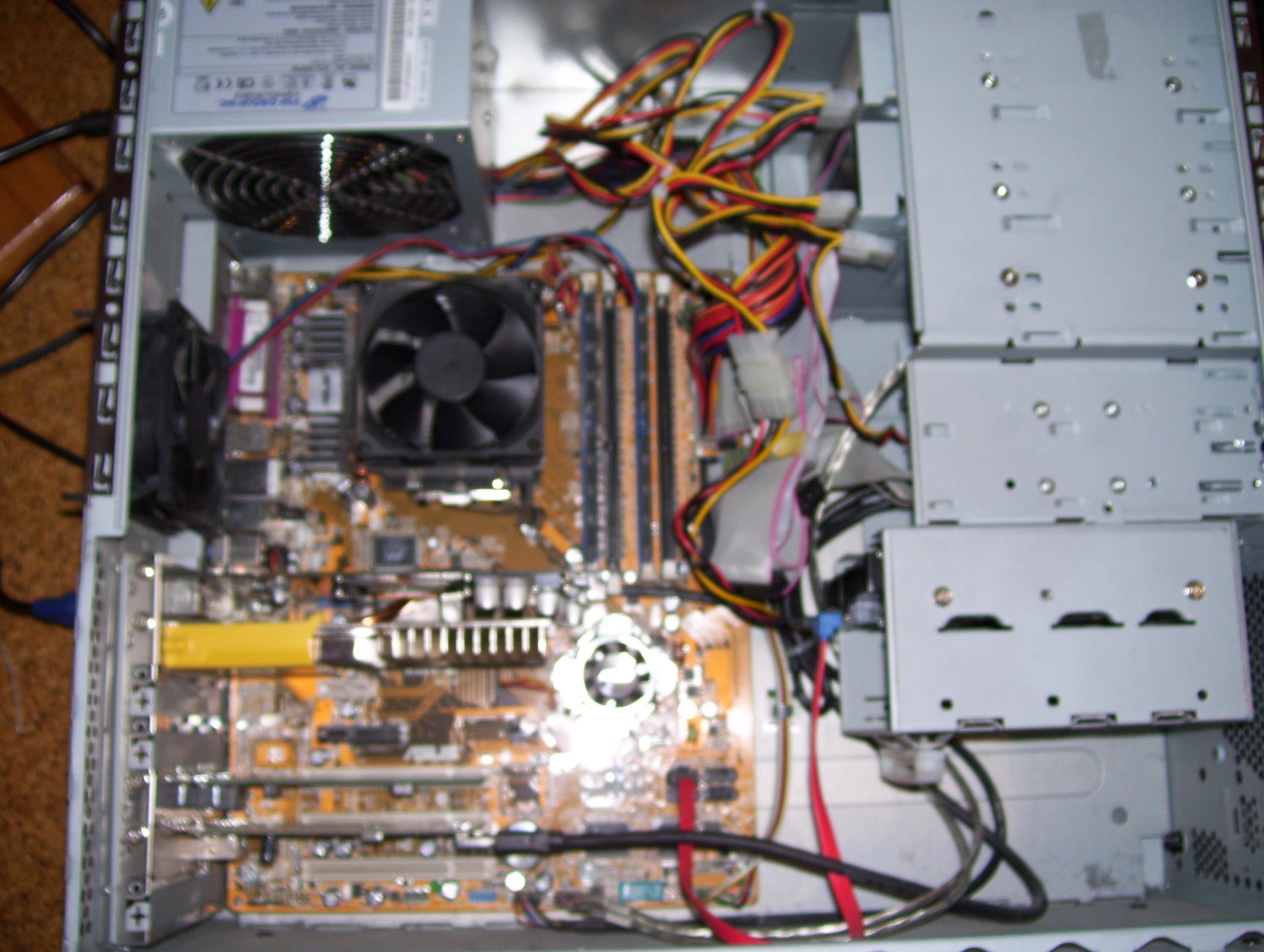

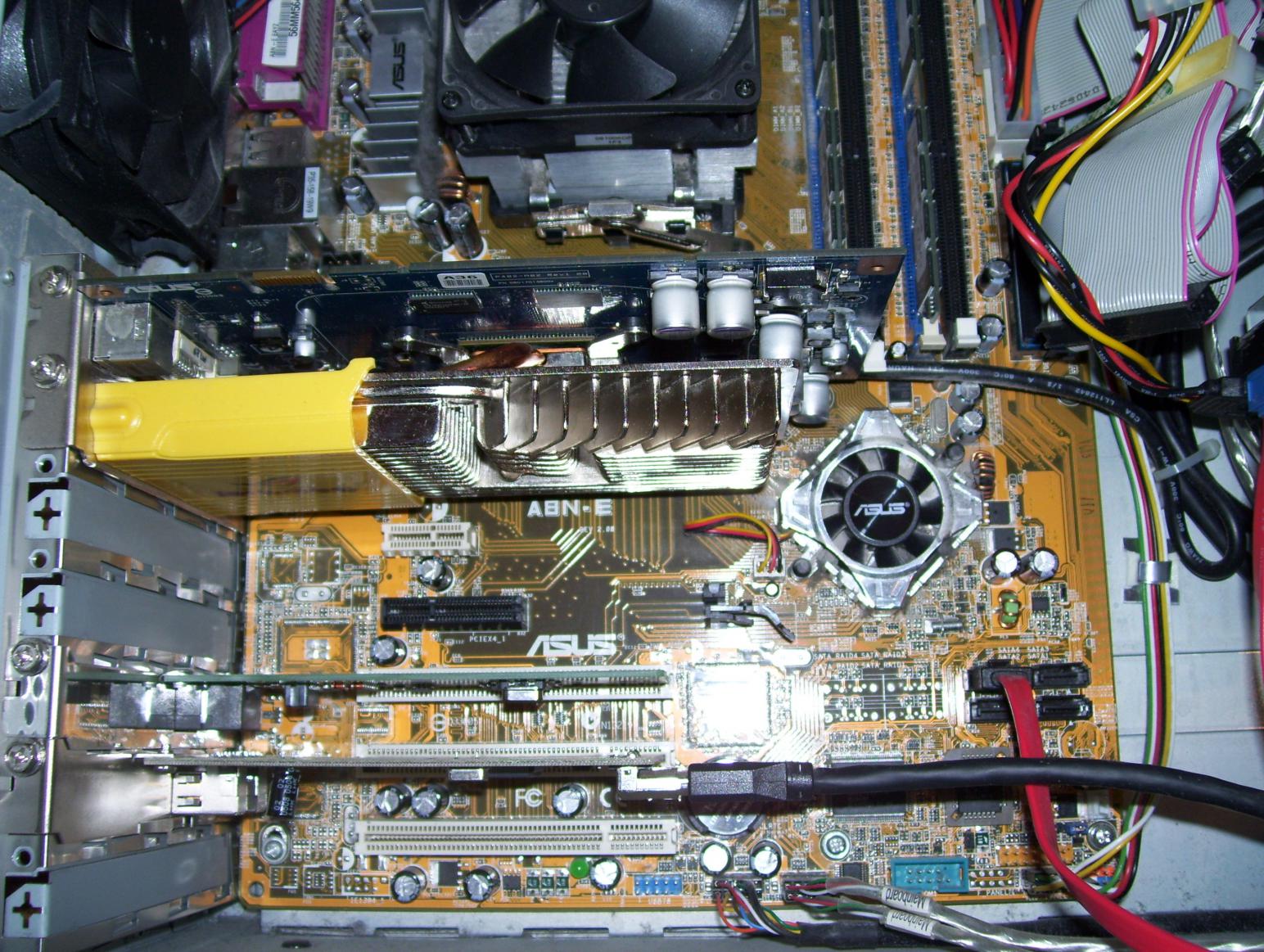

Falls hilft hier noch ein paar Bilder zum PC:
Ich weiß kabelmanagment ist was anderes ;)
