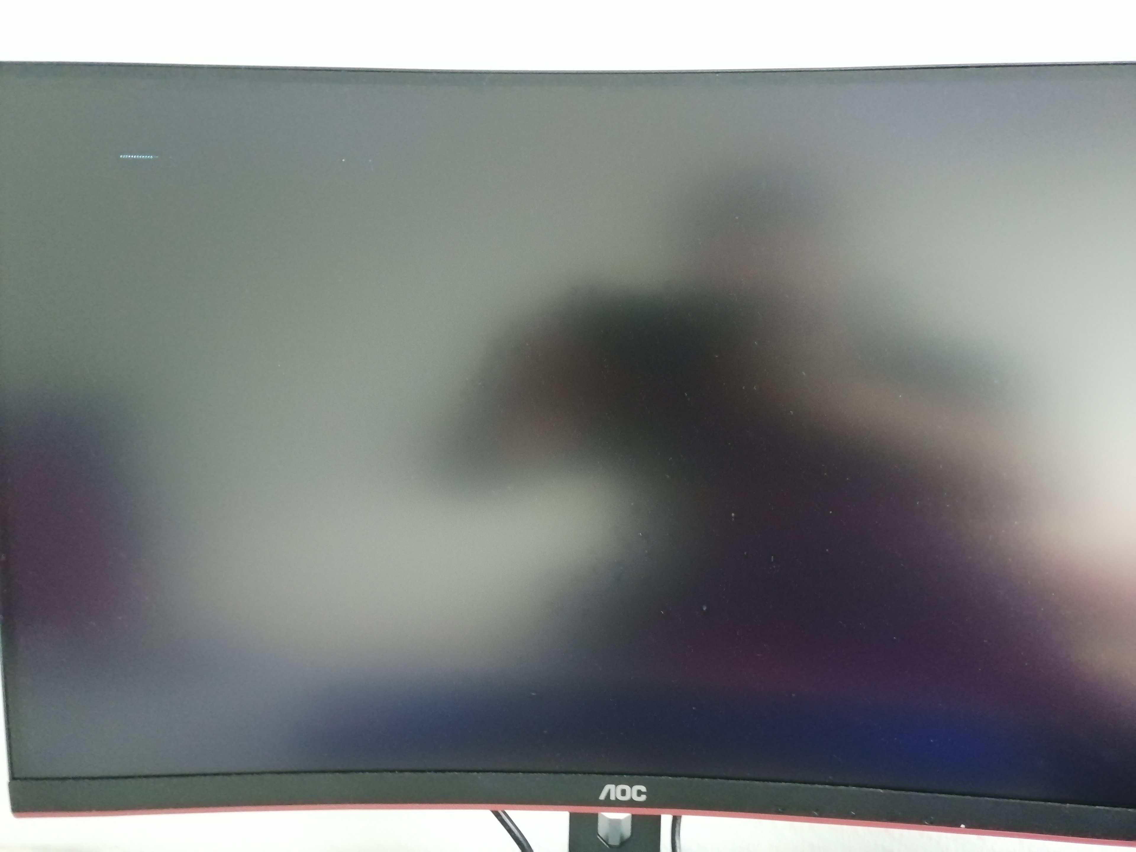

Ich hatte seit ca. 2 Monaten das Problem, dass ich meinen PC mehrmals hochfahren musste, damit meine Grafikkarte meine Monitore erkannt hat. (es kam immer das piep Signal vom Mainboard). In diesem Zeitraum ist es auch vorgekommen das einfach ohne Grund die GPU nichts mehr "gesendet" hat. Sprich ich könnte auf dem TeamSpeak noch reden, aber auf meinen Monitoren kam die Meldung "no video-input".
Meistens musste ich den PC dann 3-8x hochfahren und dann ging es wieder. Jetzt ist es allerdings so, dass beim Hochfahren noch kurz "medion" (ist das schon das Boot Menü? Ich kann da nichts auswählen aber das Logo erscheint kurz) angezeigt wird und danach kommen links oben ein paar wenige Pixel, sonst nichts mehr. (ich hänge mal ein Bild an) Ich hatte die letzten Tage immer die Temperatur meiner GPU und CPU im Auge, das verhielt sich aber alles normal. Auch in dem Moment wo er wieder "no video signal" hatte. Ich habe auch schon mein HDMI Kabel erneuert und zwei verschiedene Bildschirme ausprobiert. Hat jemand eine Idee woran es liegt und ob man das fixen kann? Ich vermute ja stark das es die GPU ist.
Vielen Dank schonmal im Voraus! Ich komme echt nicht weiter.
817456
Links oben sieht man die wenigen Pixel.
Hat die unbekannte Hardware eine CPU mit iGPU?
Wenn ja, die GTX mal raus und den Monitor an die iGPU.

Ok, also ich habe die GPU rausgenommen und mit der iGPU lässt sich der PC ganz normal starten.

Vllt steckte einfach irgendwas nicht richtig. Kaputte GPU äußert sich meist in Abstürzen und krassen Fehlerbildern. Defekter GPU RAM in Artefakten und „flackern / Linien“ auf dem Bildschirm.
Geblurrte Bilder wie oben, eher auf eine fehlerhafte Übertragung / Kontakt.
Da reichts schon aus wenn die GraKa den Monitor nicht erkennt und auf VESA/VGA schaltet.
