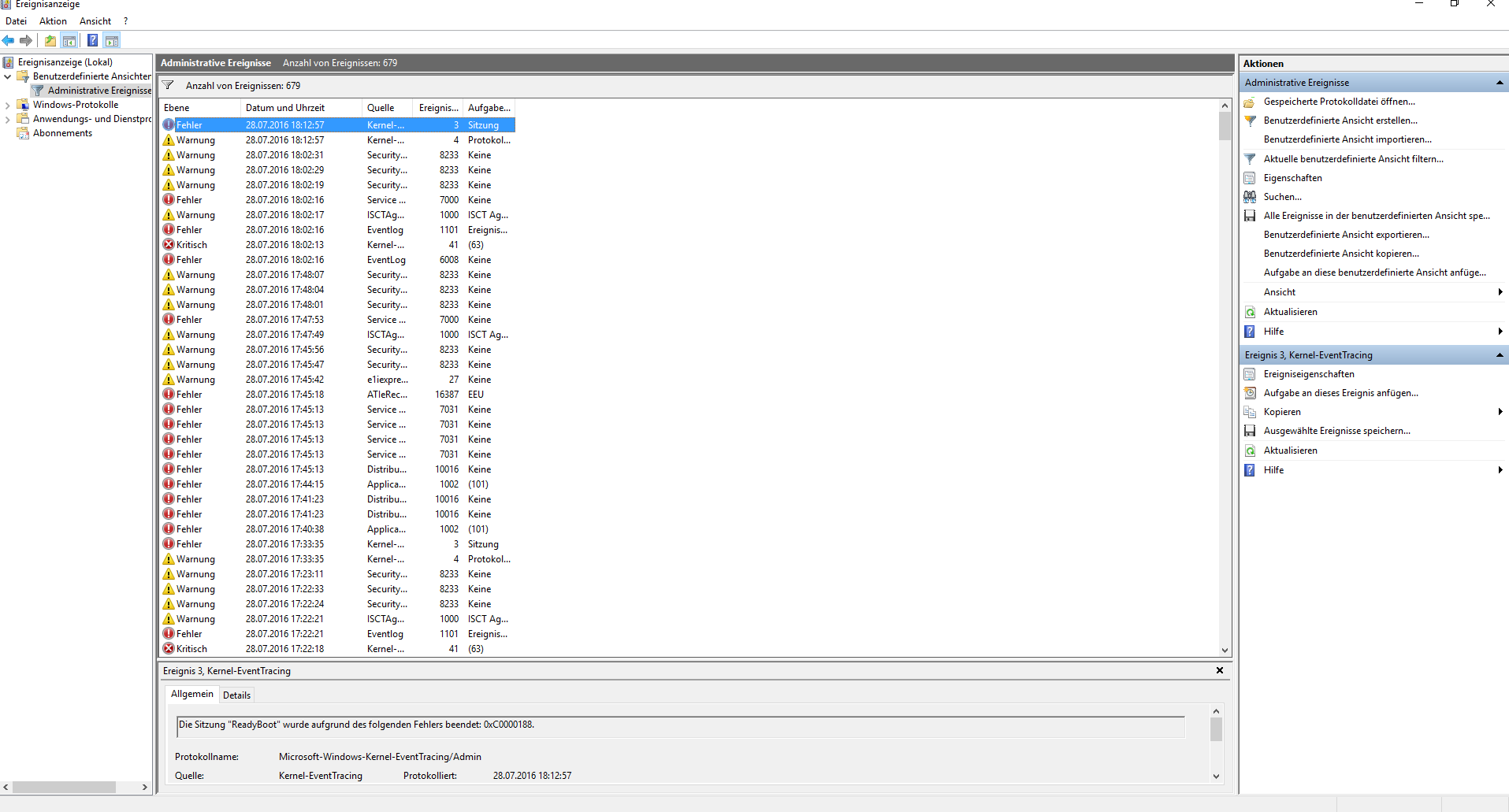

Eine Menge..
Das hatte mit der Fachmann auch schon gesagt das dort jede Menge fehler angezeigt werden, deswegen sollte ich es mit neu aufsetzen probieren doch sie sind immer noch vorhanden.

und was steht jetzt bei den kritischen Systemfehlern als Grund?
Soweit ich das sehen kann laufen deine Systemfehler unter ID:41 / Abgabenkategorie 63 / Kernel-Power-Fehler (sehe laut Screenshot nur den einen Fehler). Das kann viele Ursachen haben, liegt aber meist an der Hardware bzw. Treiberproblemen. Schon mal den Grafikkartentreiber aktualisiert?
Lass mal auch zum testen prime95 drüberlaufen und schau ob der PC dann stabil läuft.
Quelle: Kernel-Power
Ereignis ID: 41
"Das System wurde neu gestartet, ohne dass es zuvor ordnungsgemäß heruntergefahren wurde. Dieser Fehler kann auftreten, wenn das System nicht mehr reagiert hat oder abgestürzt ist oder die Stromzufuhr unerwartet unterbrochen wurde."
Das war ein Absturz beim spielen. ( 18:02:13 )
