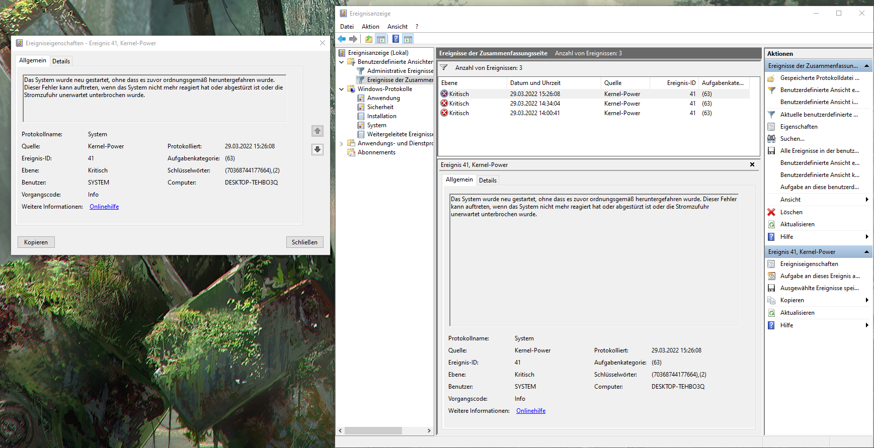

sobald ich aber ein Spiel starte, fährt der PC nach maximal 10 min runter und startet dann neu ohne Bluescreen, sondern macht einfach selbständig einen Neustart.
Mit Bluescreenview konnte ich nichts feststellen, da scheinbar kein dump von dem Ereignis erstellt wird, Bluescreenview zeigt mir daher auch nichts an.

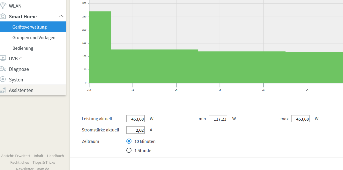

Bis vor kurzem lief alles noch einwandfrei, Karte habe ich schon etwas länger, nur seit ein paar tagen fährt der rechner beim zocken einfach so runter bzw. neustart.
Die Karte ist an einzelnen Kabelsträngen am Netzteil angeschlossen.
Gesamtsystem verbraucht beim spielen ca. 450W gemessen mit fritz Powerline.
Die berühmtberüchtigten Spikes...

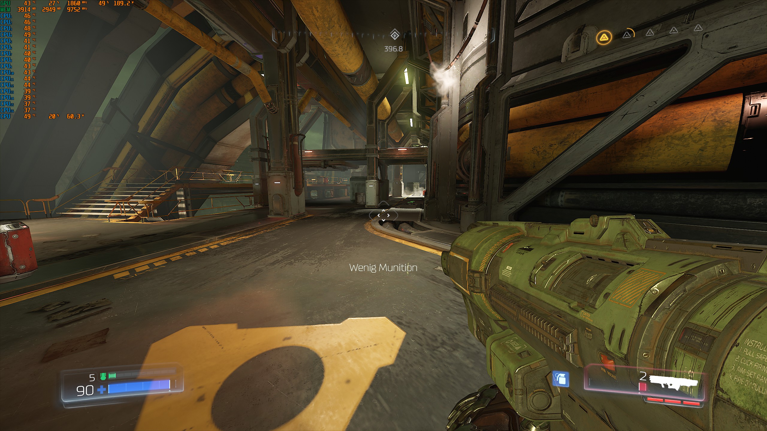

VRMs ungefähr bei 92-94 Grad

Drewkev schrieb:
Müsste nach schauen, aber ist das nicht schon am Limit?
Eben nochmal geschaut, bei Doom komme ich auf ungefähr 56-65 Grad laut HWinfo
