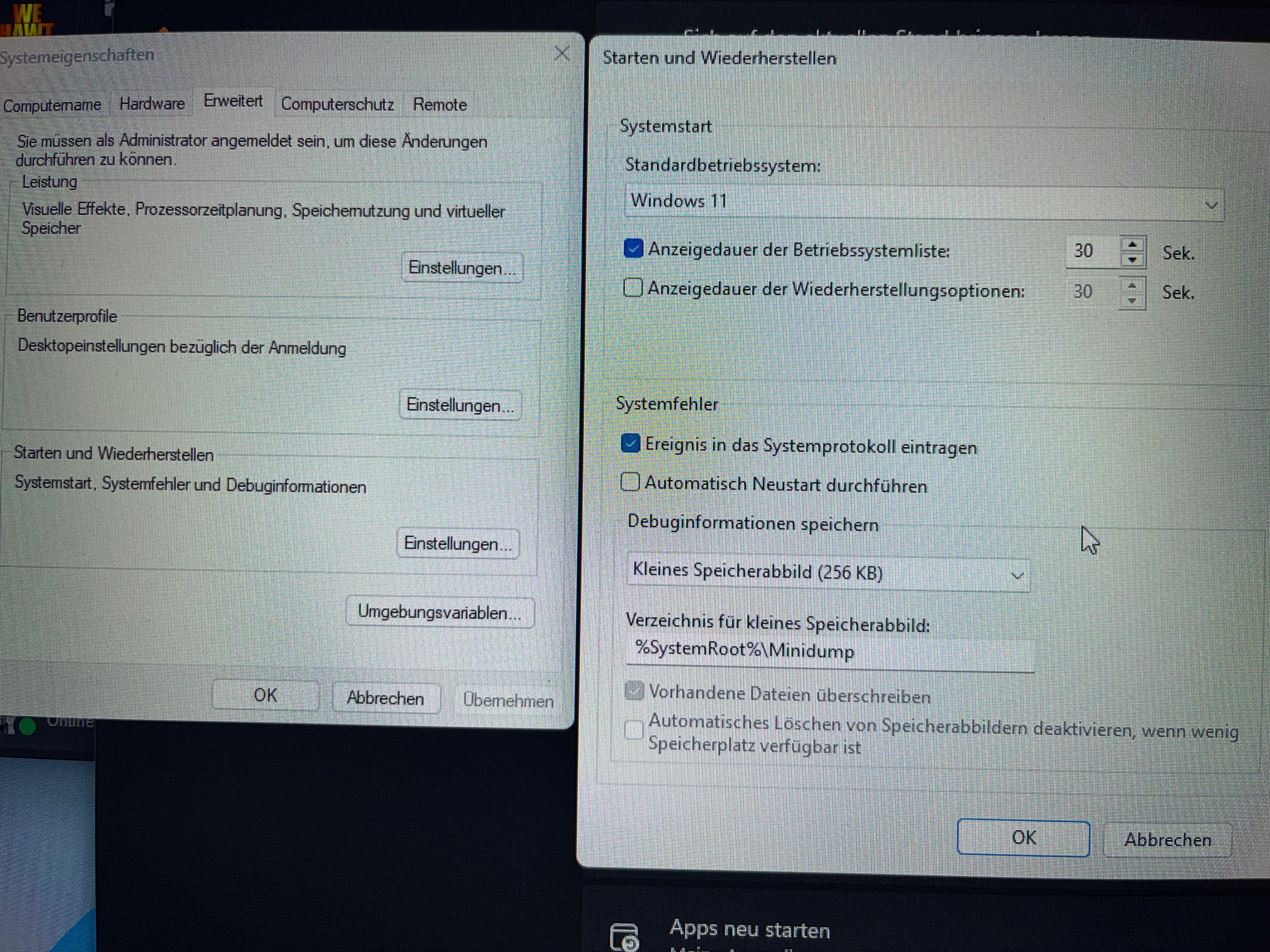

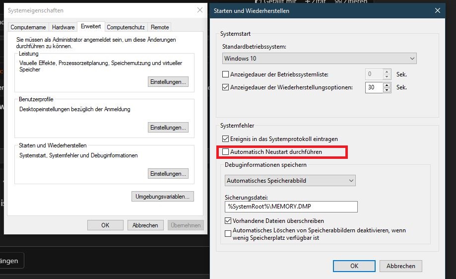

Robo32 schrieb:
Ein Neustart ist fast immer ein Absturz - wäre es wirklich das Netzteil müsste es eigentlich ausgehen (theoretisch^^).
Nimm mal das Häkchen im markiertem Bereich mal raus.
Davon abgesehen, in der Ereignisanzeige und im Zuverlässigkeitsverlauf sollte auch was dazu stehen.

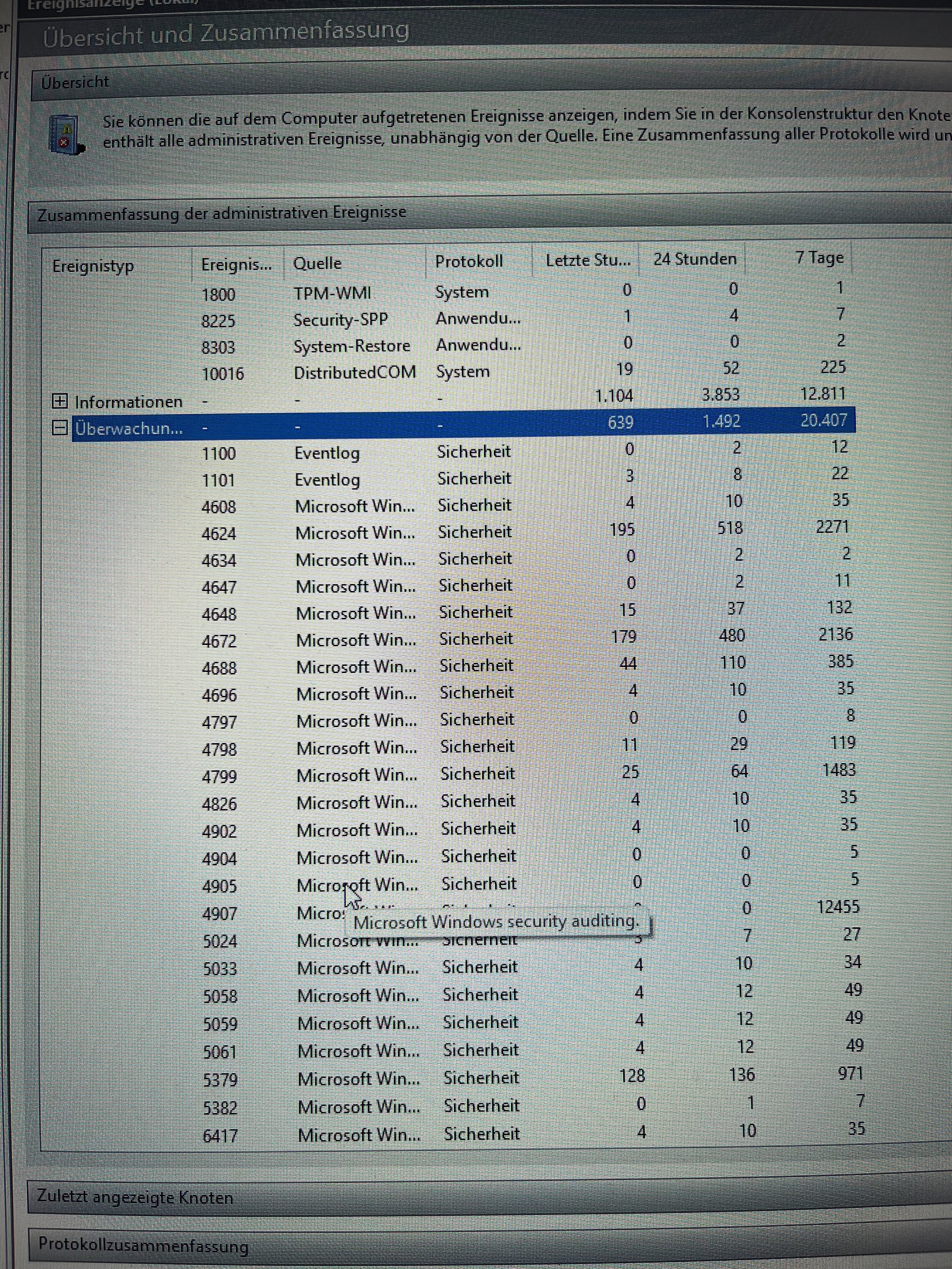

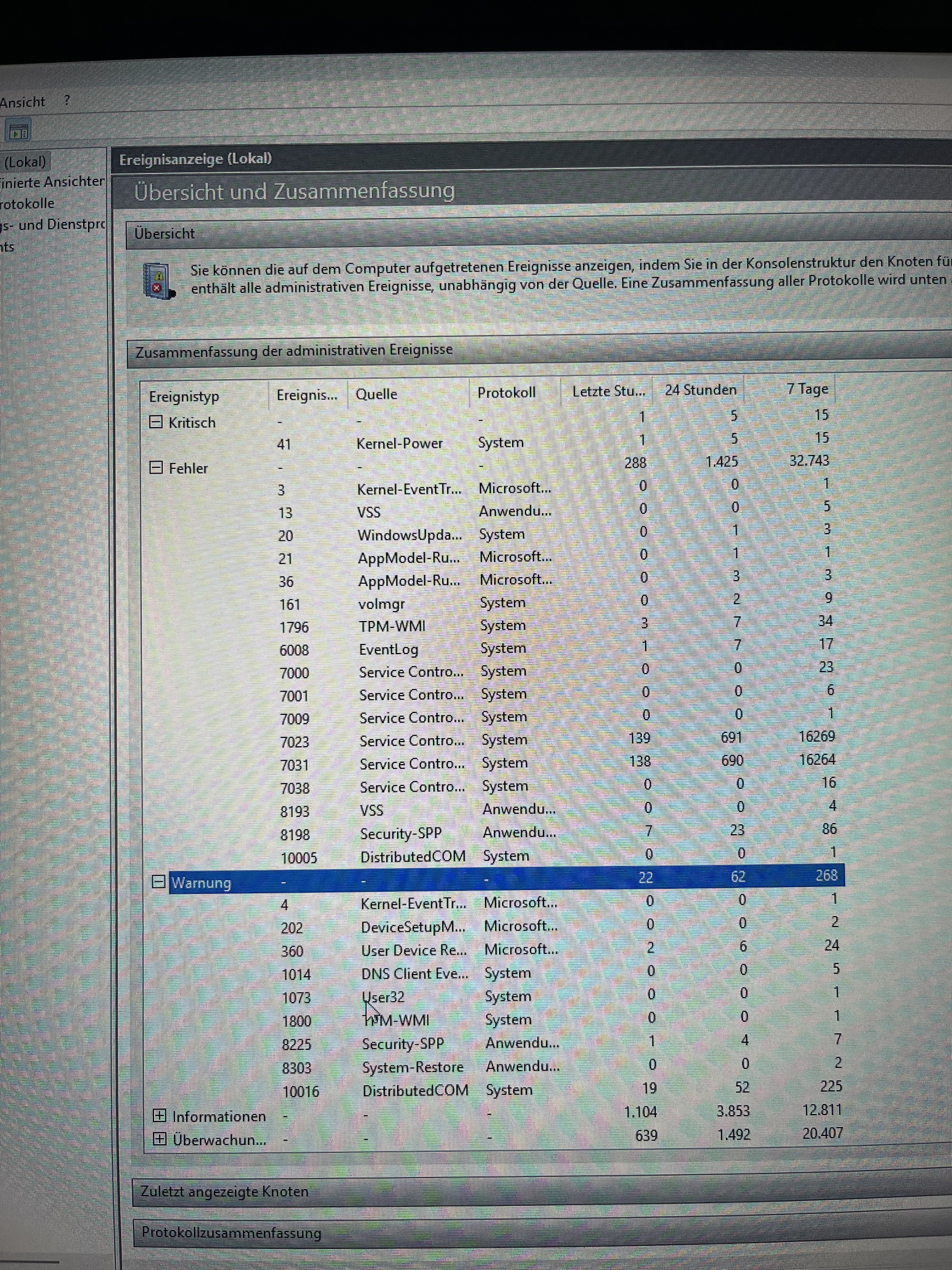

Hab ich gemacht. Ich habe die Ereignisse hinzugefügt.

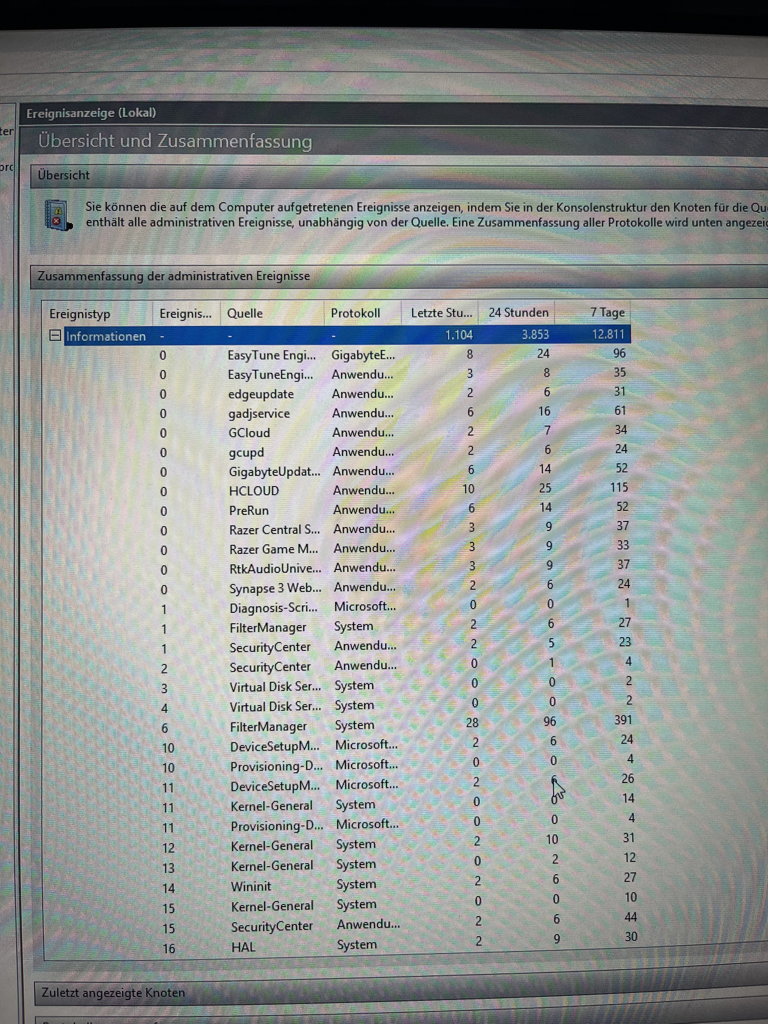

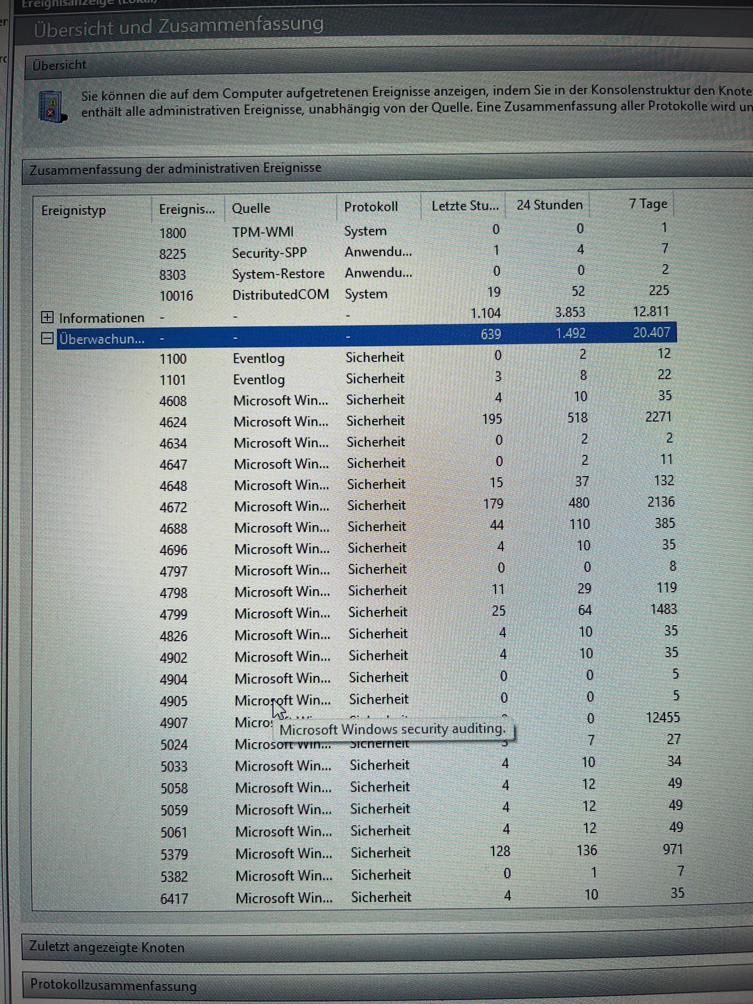

Mein PC startet einfach neu aus dem nichts. Ich hab dir ein paar Fotos von der Ereignissanzeige hinzugefügt.
Vielen Dank für die Hilfe!

Was macht bei dir eigentlich die EasyTuneEngineService von Gigabyte bei einem Mainboard von MSI? - oder hast du das Gigabyte App Center installiert und wenn ja, wozu?
@Robo32 Ich hab den PC gekauft, angemacht und gezockt. Ich wollte einfach ohne Probleme zocken können…Wieso da ein EasyTuneEngineService von Gigabyte bei einem Mainbord von MSI ist kann ich dir leider nicht erklären, würde ich gerne aber ich kenne mich da null aus.

@Iksi220
Nutzt du das Gigabyte App Center?
  • wenn nicht, im Bios ausschalten und dann deinstallieren und den EasyTuneEngineService entfernen.
  • wenn ja, dann genau schauen was du da machst
Ein Bios Update wäre vermutlich auch keine schlechte Idee (genau schauen welches...).
