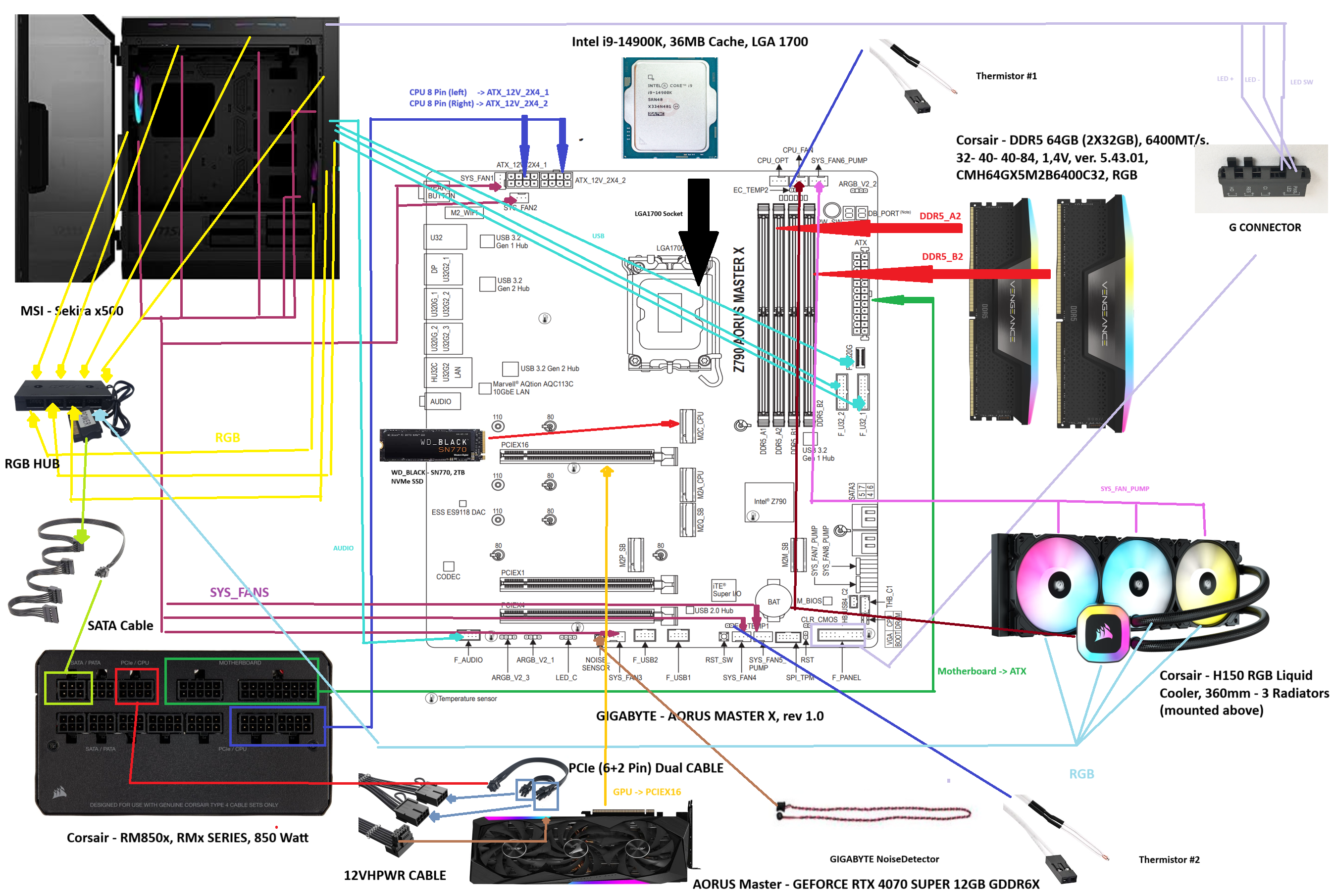

Ich weiß nicht was ich falsch mache? Woran liegt das Problem? Ist die Geschwindigkeit Schuld oder eher etwas mit der Spannung? Könnt ihr mein Aufbaudiagramm angucken und sagen, was ich dort falsch gemacht habe?
Alle Teile sind brandneu.
Ich zähle mal meine Sachen auf die ich eingebaut habe + Verkablungsdiagramm, welches euch ein besseren Überblick verschaffen soll:

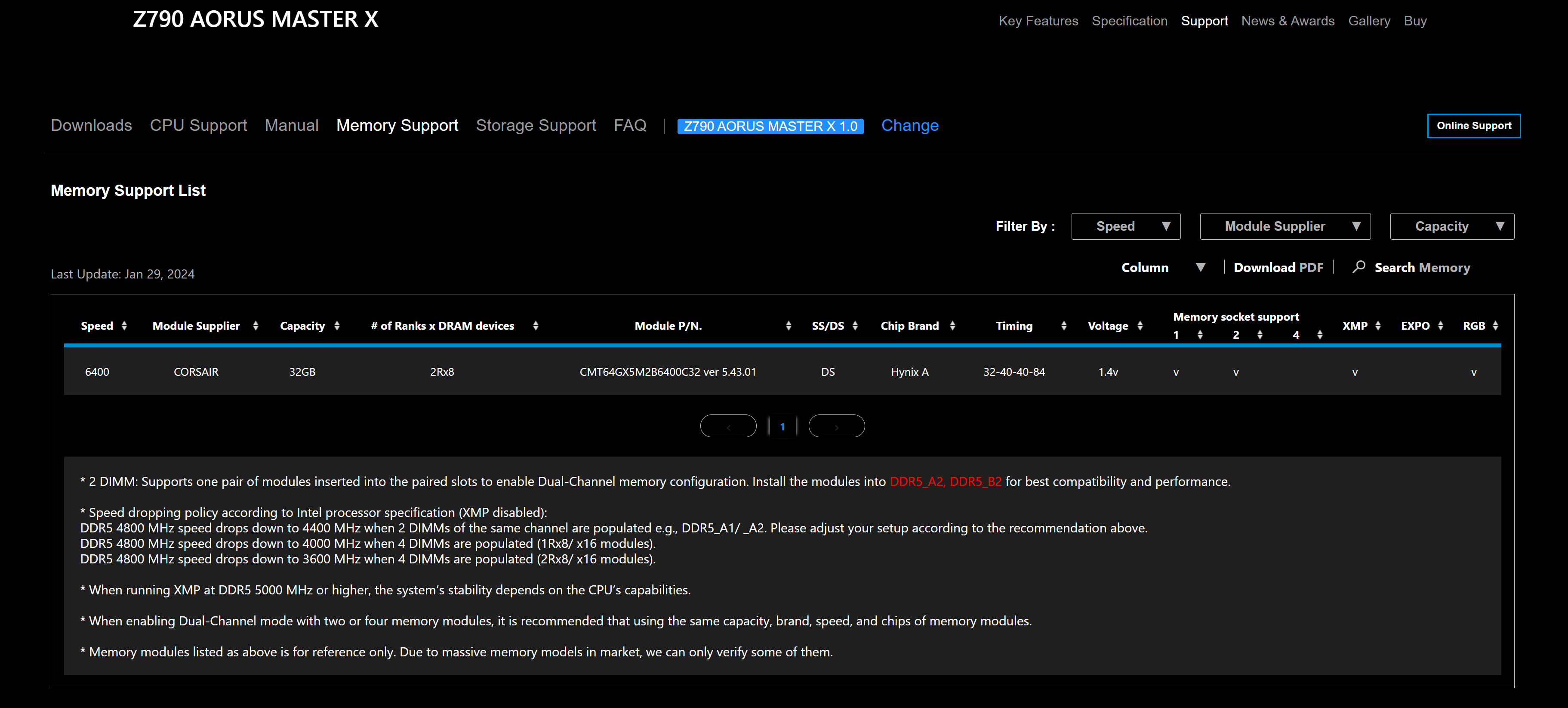

Bzgl. der Kompatibilität: Auf der GIGABYTE Webseite in QVL:
Die Parameter sind gleich aber die Seriennummer anders. Also statt CMH64GX5M2B6400C32, CMT64GX5M2B6400C32 (H statt T)

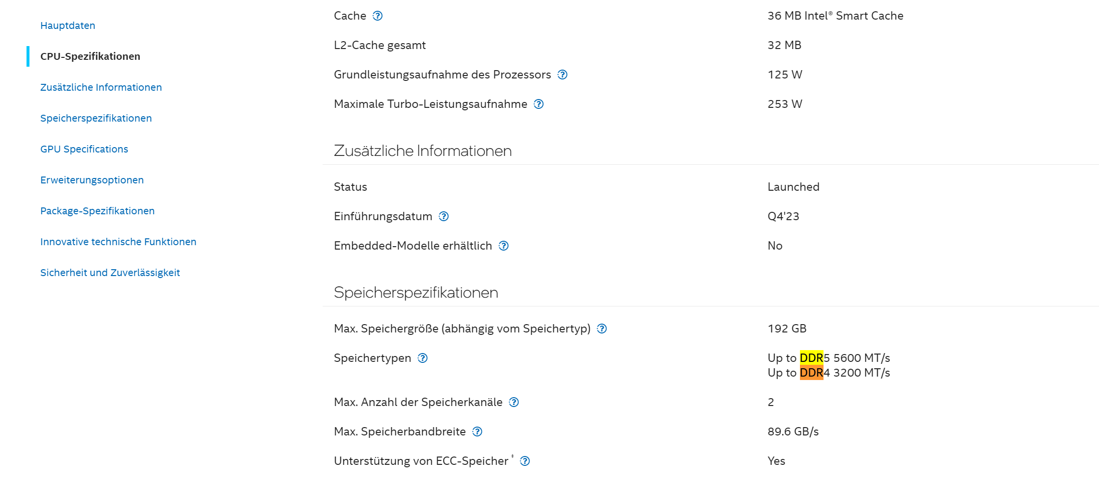

Edit: Ich habe auf der Intel Webseite gelesen, dass DDR5 nur 5600 MT/s erlaubt ???? Ich frage mich ob das deshalb nicht kompatibel ist mit der Corsair vengeance 6400MT/s. Ist das vllt der Auslöser dieses Problems?
@Vikiller94
Du biegst falsch ab ;)
Das ist das, was Intel dir verspricht. Darüber heißt nicht inkompatibel. Und ohne XMP läuft dein RAM gar nicht mit DDR5-6400, das müsstest du im BIOS aber erstmal aktivieren und soweit kommst du noch gar nicht.
