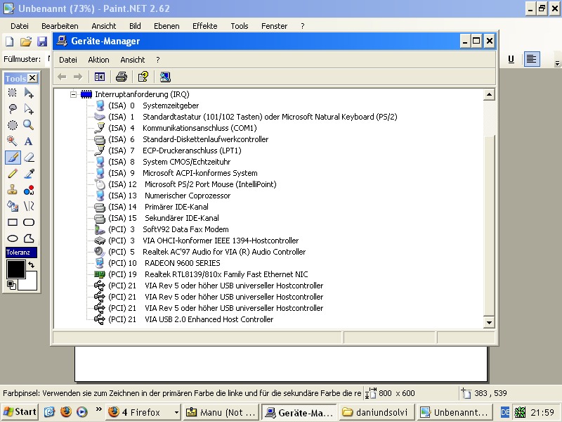

Geh doch bitte mal in den Geräte-Manager und schalte dort unter Ansicht auf "Ressources by Connection" bzw. auf Deutsch "Nach Verbindung anzeigen" oder ähnlich. Dann auf Interrupt Request. Mach davon mal einen Screenshot, sollte ungefähr so aussehen. Screenshot.

Okay hoffe das du mir helfen kannst
Das Bild ist hoffentlich gut

Jo, das Bild ist ok. Und die IRQ Verteilung auch.
Wird ein Treiber sein der die BSOD's auslöst.
