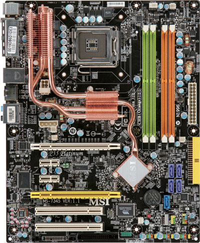

@*Fak3*,
ist dieser Stecker angeschlossen?: "JPWR1". Das ist der Stecker zur Spannungsversorgung der PCIe Slots, ohne den geht es nicht (HDD Stecker). Ist der oberhalb des weißen PCIe Slot:
