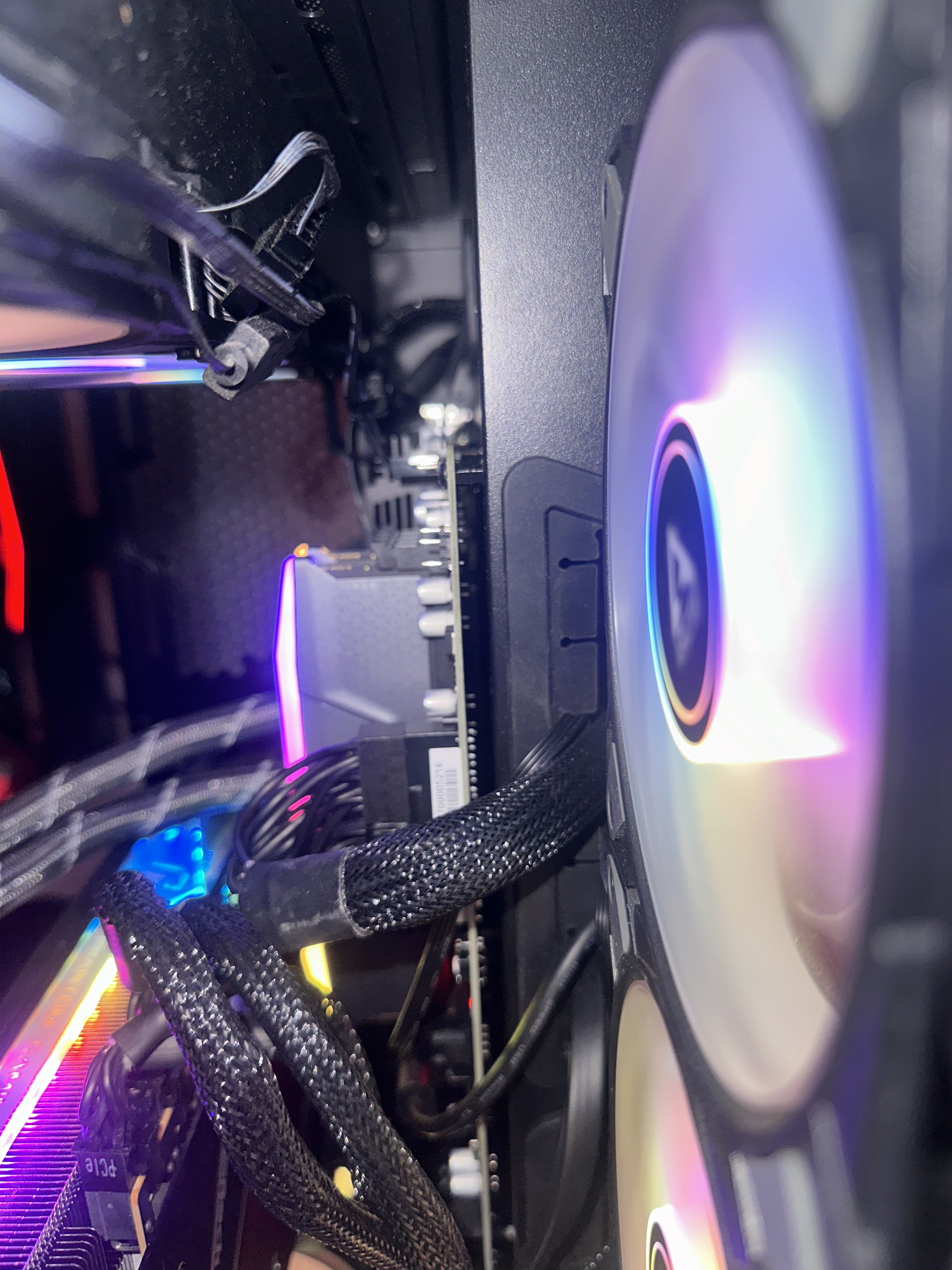

Was mir aufgefallen ist, beim B650 Board ist der Steckplatz für das Case also PWR und so viel breiter, aber habe alles so überbekommen wie ich es auch beim vorherigen MSI Z690 Pro angeschlossen habe.
?? Kannst da das mal genauer beschreiben
CU
redjack
Die anstandshalter habe ich vom alten mainboard garnicht entfernt.

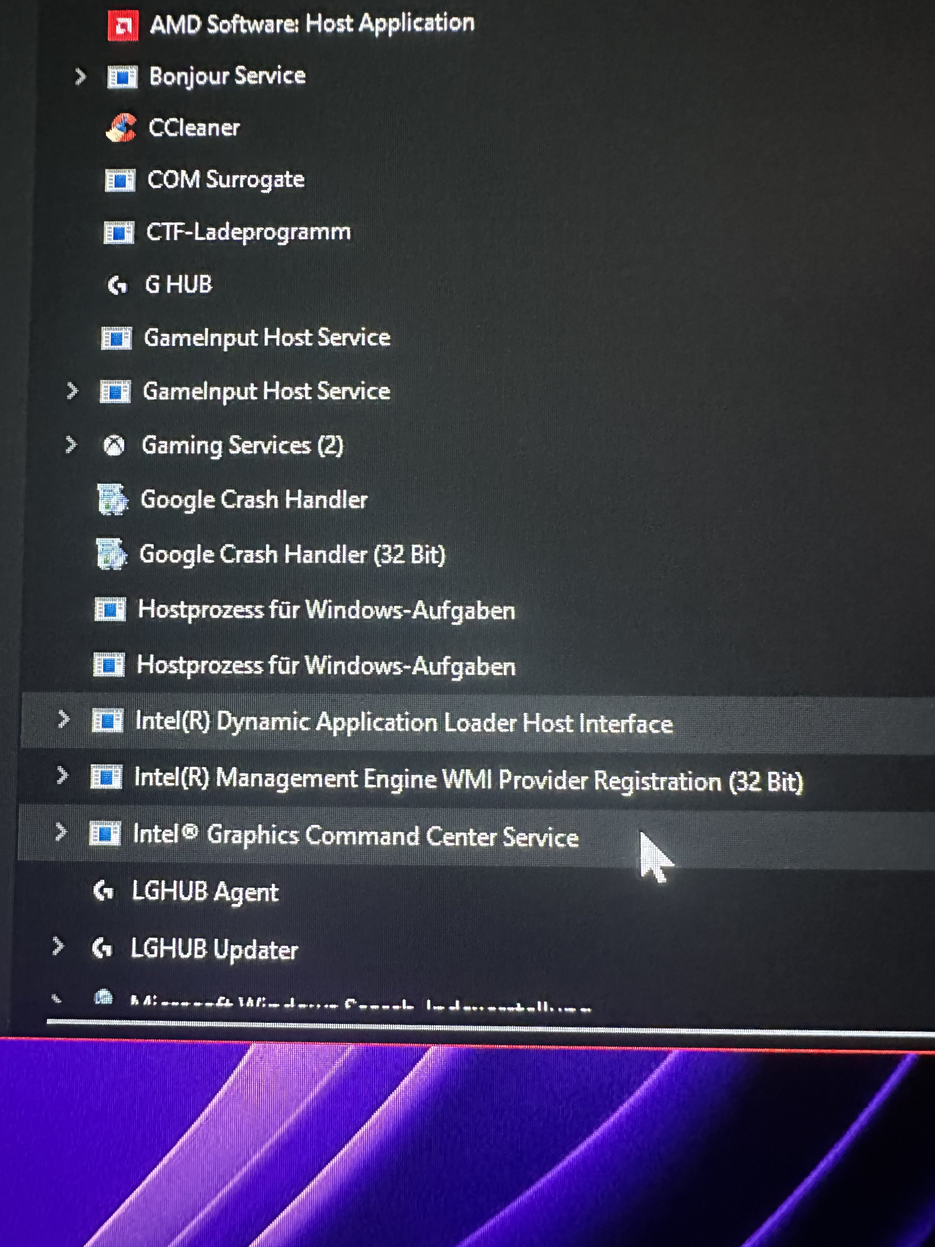

Eine andere Frage: da ich ja bis auf die SSD alles umgeändert habe, habe ich zwar die GPU driver und AMD chipset driver neu installiert; aber dennoch stehen im taskmanager immer noch diese Intel Sachen drinnen obwohl ich eigentlich alles von Intel entfernt habe.
Komme ich um ein Clean Windows install wohl nicht rum?
