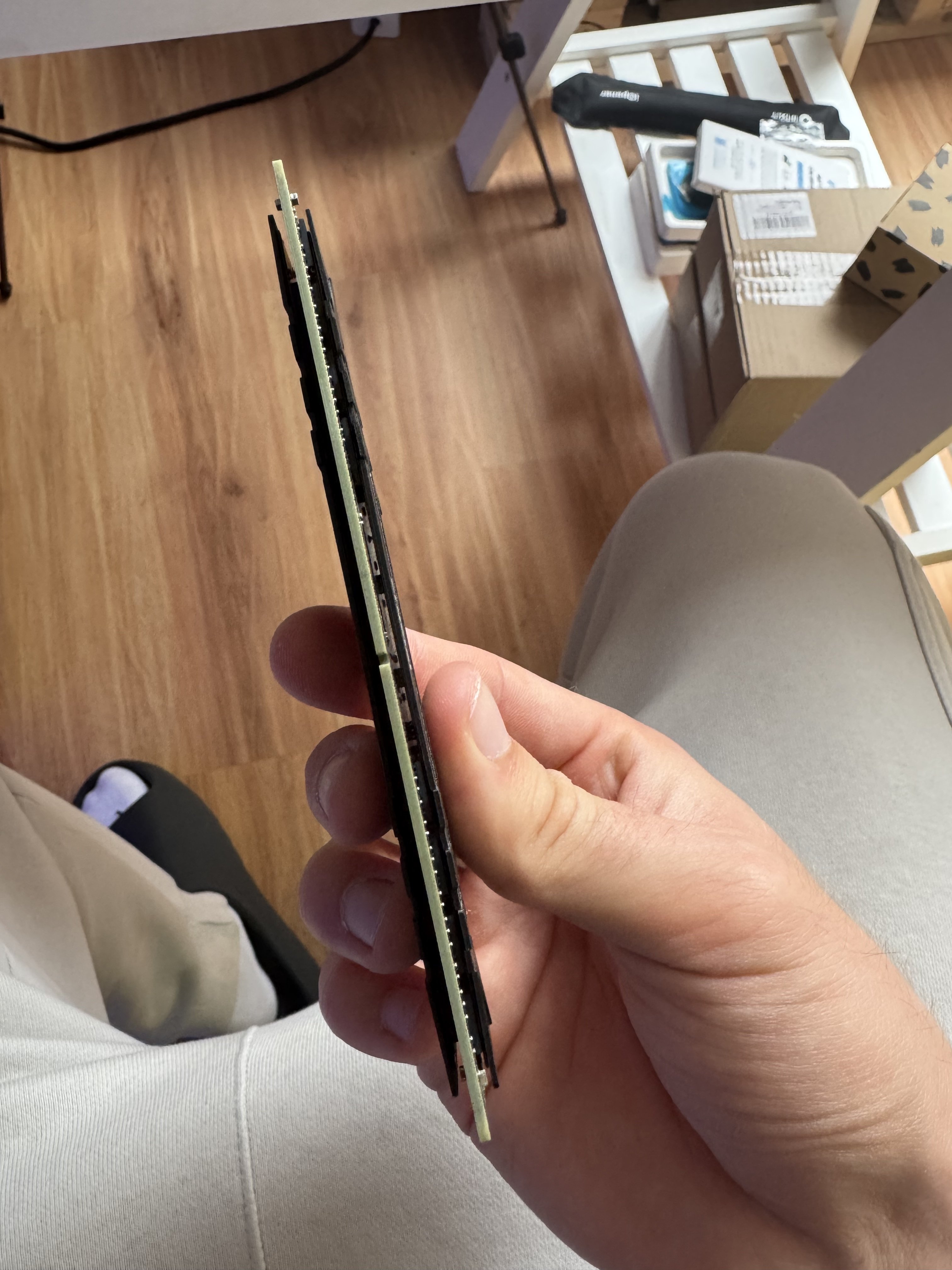

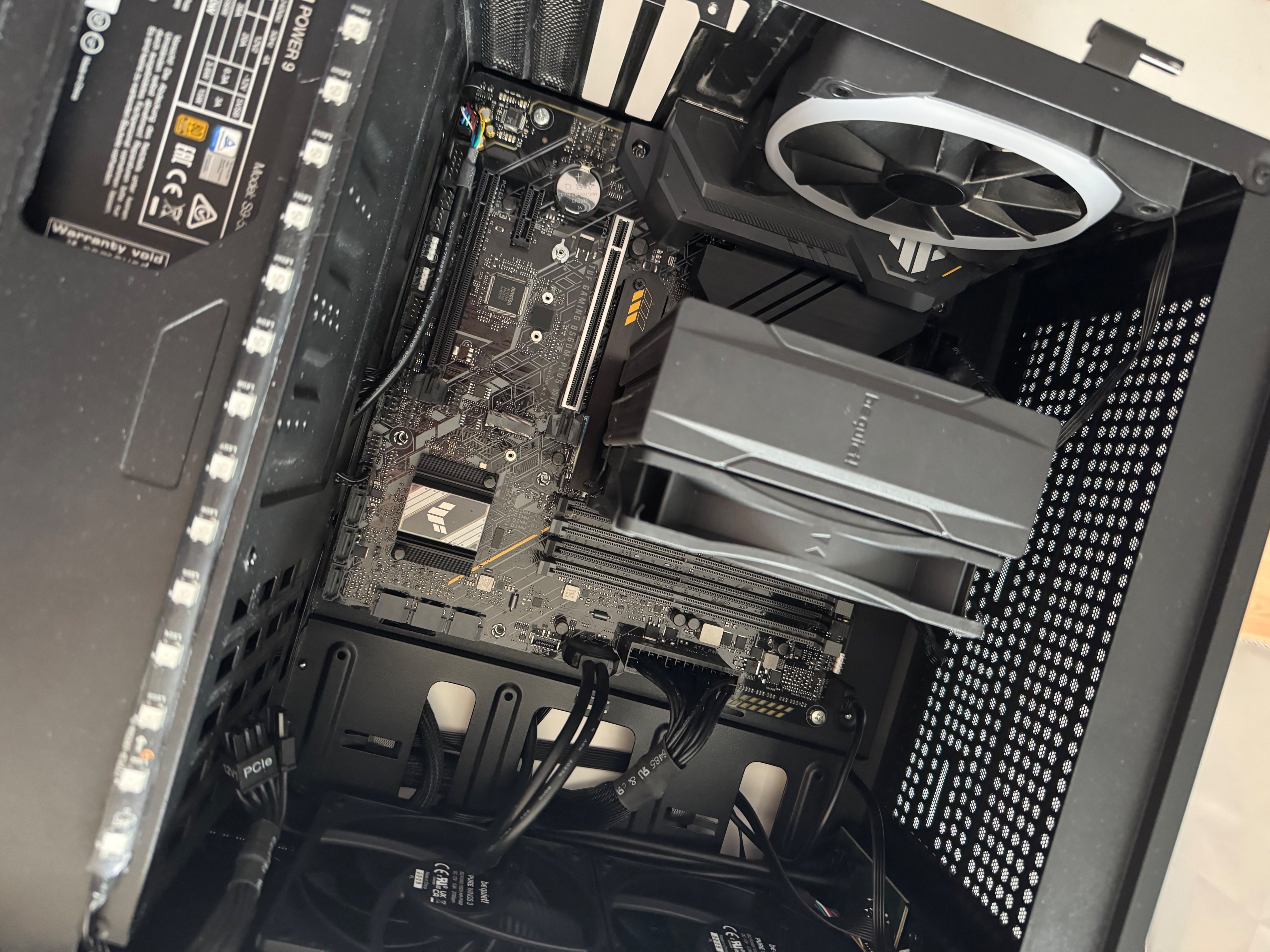

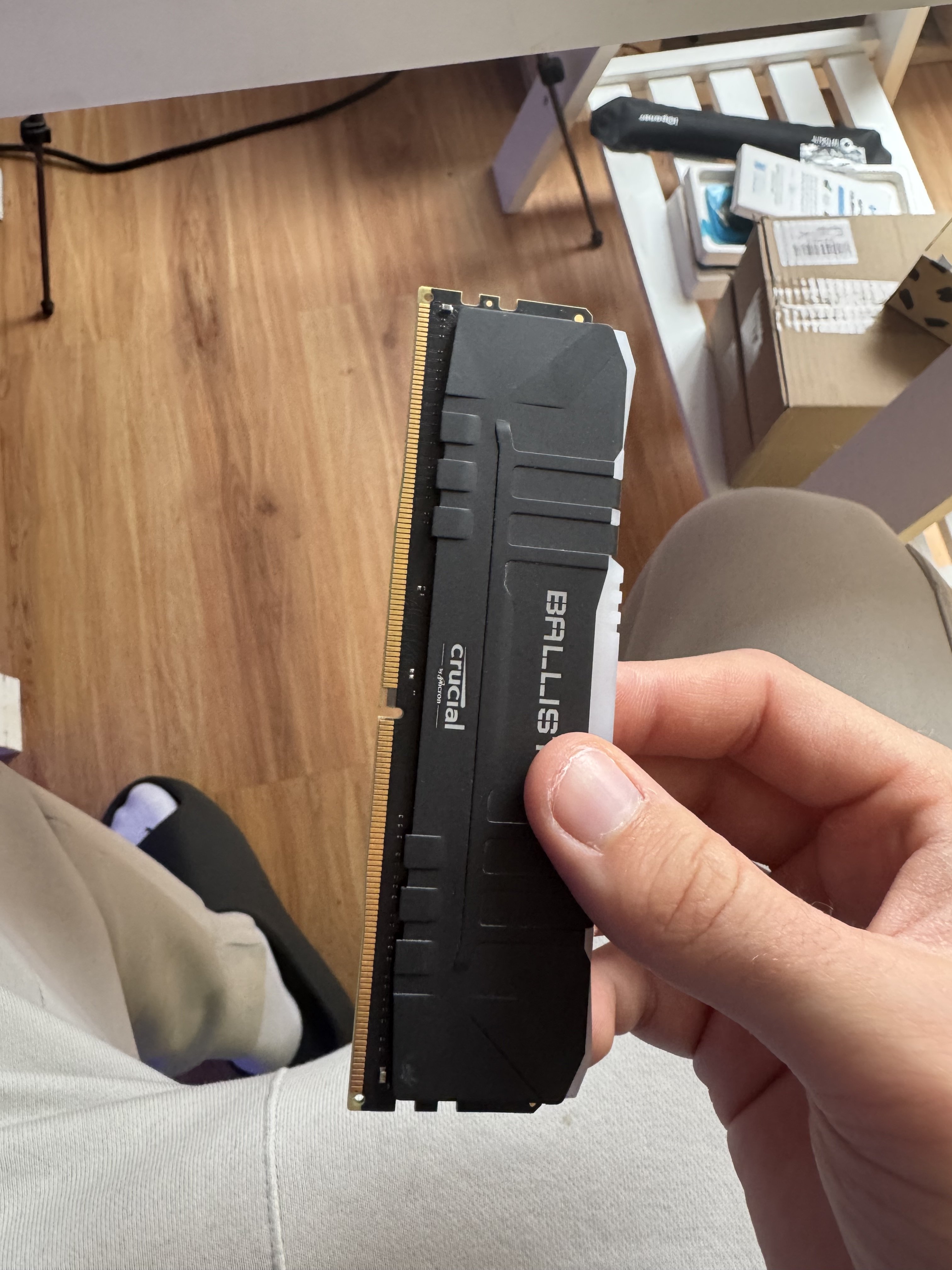

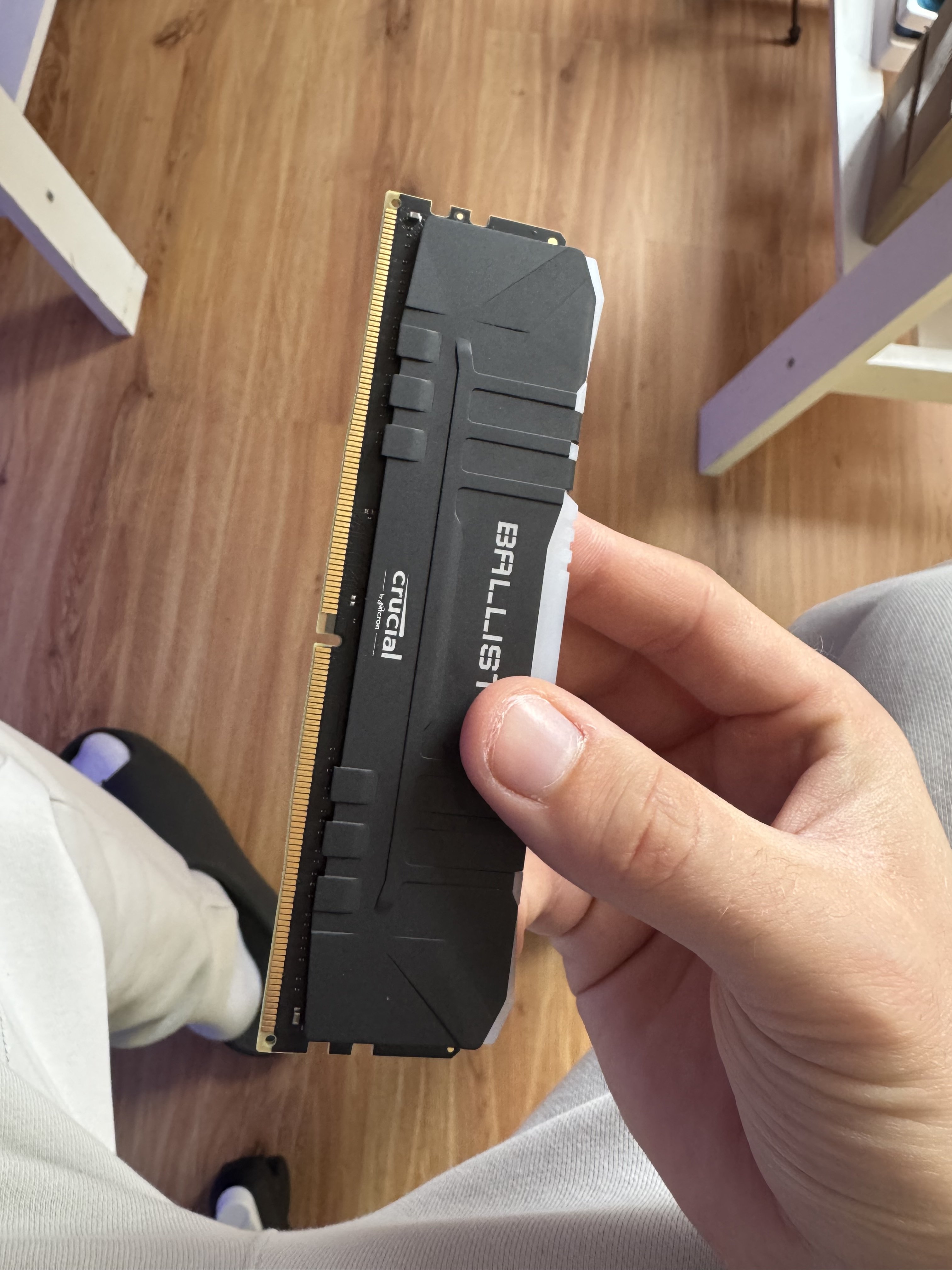

Gestern Abend habe ich durch langes Drücken auf den Aus-Knopf den PC heruntergefahren (ich weiß dass man das nicht machen solle; Doch in der Faulheit gestern Abend habe ich es gemacht). Heute wollte ich den PC nun starten, jedoch fährt er nicht mehr hoch. Die CPU Leuchte leuchtet kurz dann die RAM Leuchte. Das Ganze 2x mal und er geht wieder aus. Dauert circa so 2-5 Sekunden. Manchmal (1/4 Chance ungefähr): startet auch wieder die CPU Leuchte kurz dann die RAM Leuchte 3-4 Sekunden und dann wieder CPU Leuchte kurz und anschließend RAM-Leuchte kurz, und geht wieder aus.

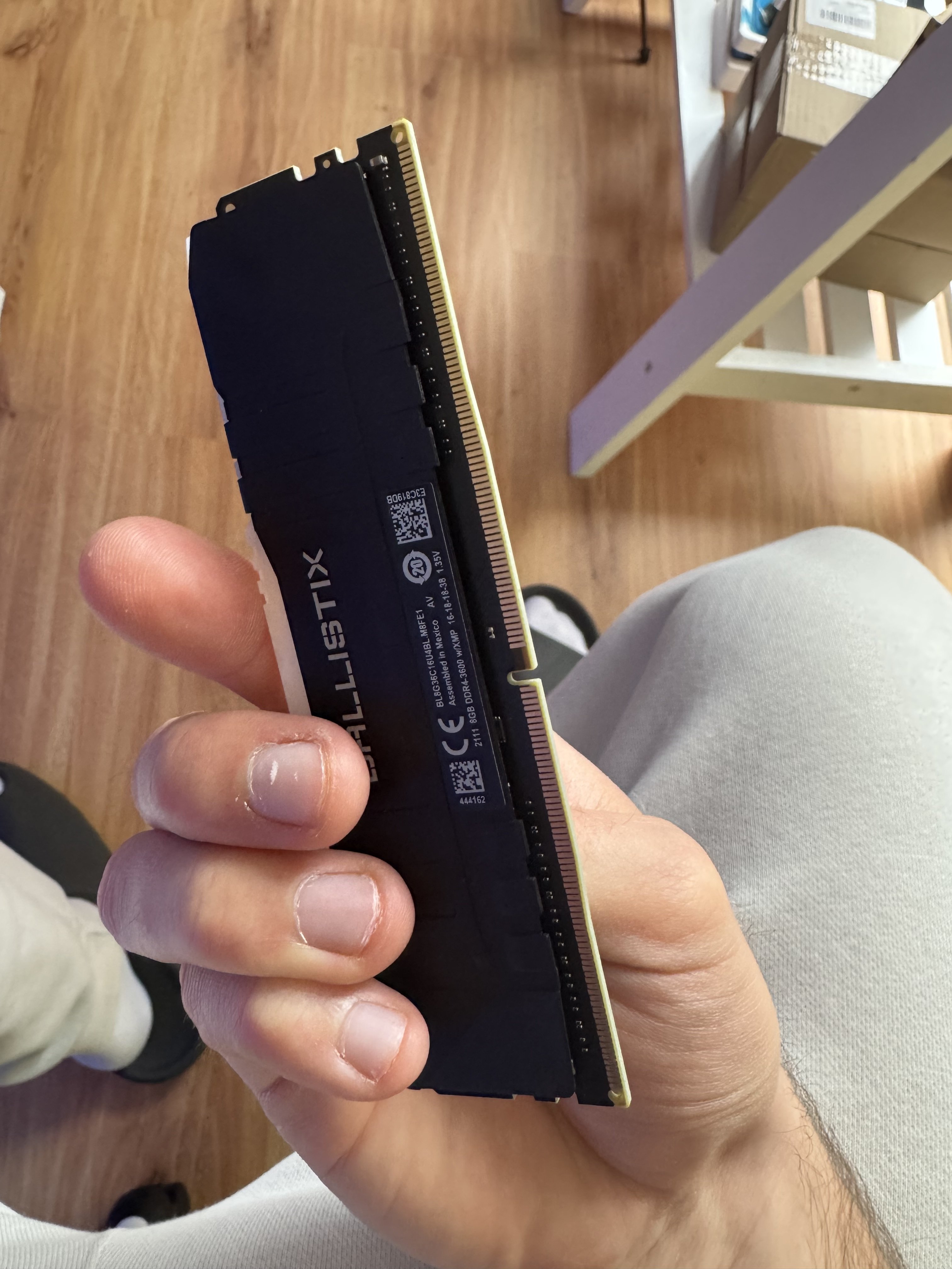

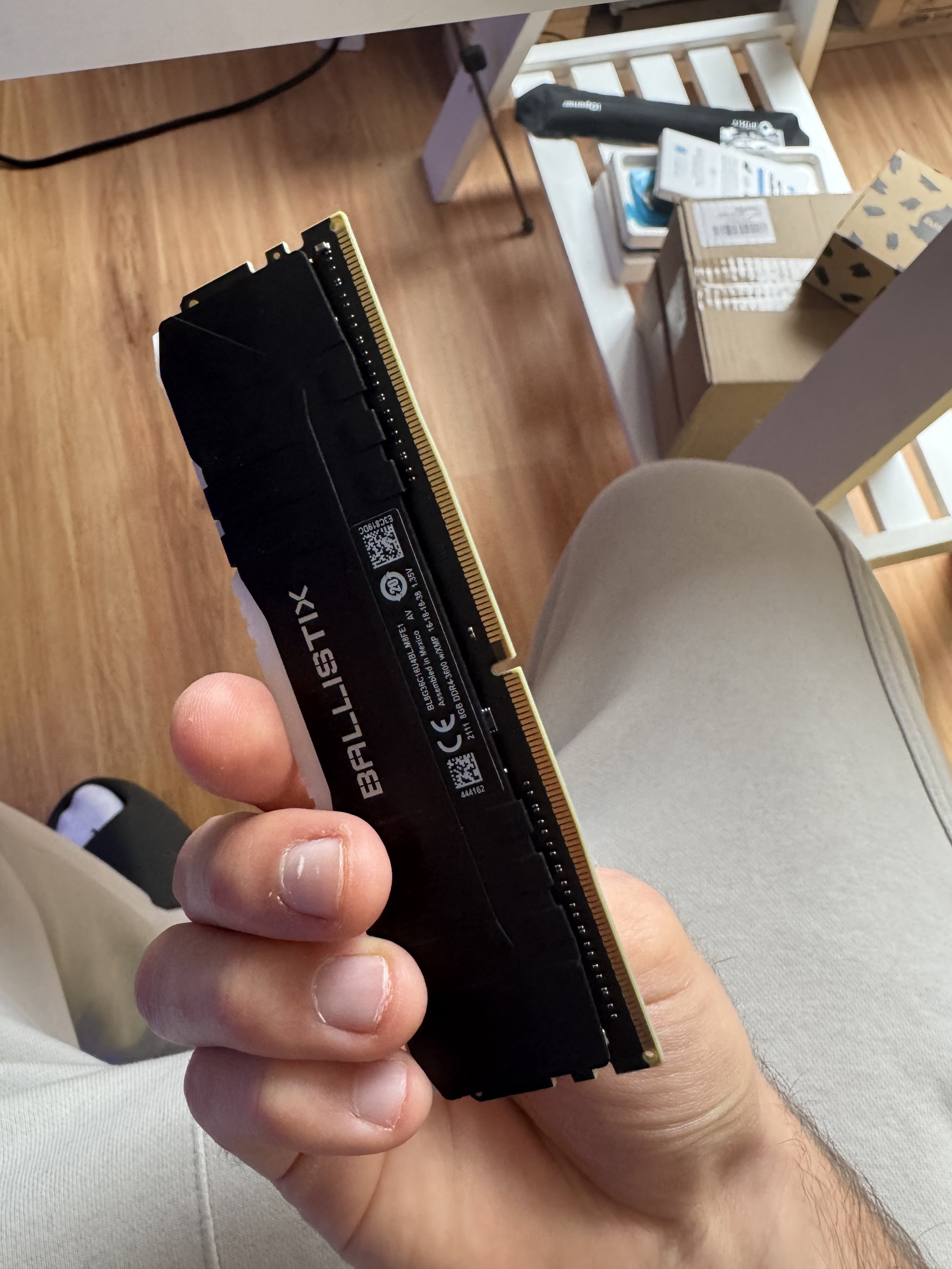

Ich habe das Mainboard schon aus dem Gehäuse entnommen. Die RAM sticks mit Isopropanol gereinigt. Die RAM slots so weit wie es geht von Staub befreit (habe leider kein richtiges Werkzeug dafür). Und beide RAM sticks in verschieden Slots getestet. Das Problem bleibt bestehen.
GPU und alles unnötige habe ich bereits abgesteckt. Ich habe nun nen neues Netzteil und neue RAM Sticks bestellt. Das Netzteil mit 650 Watt von Bequiet und die RAM Sticks: G. Skill Ripjaws V2 x 8GB, 3200 MHz, DDR4-RAM, DIMM

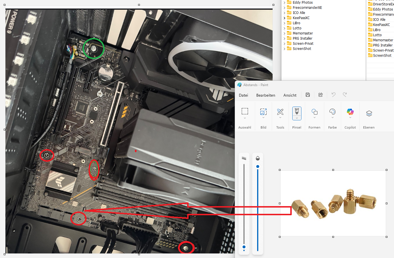

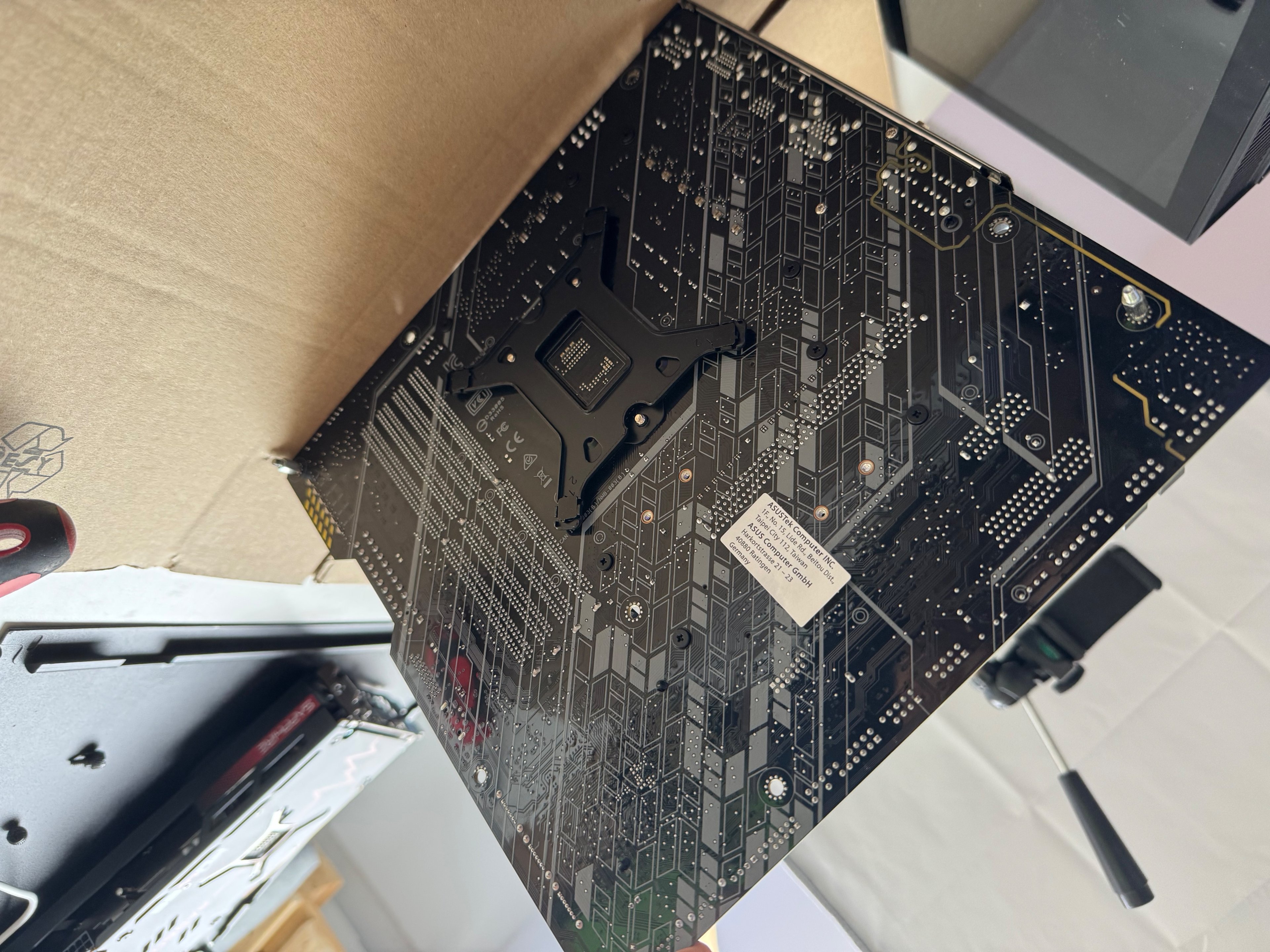

Wieso fehle da Schrauben (rot). Wieso nicht die originalen Schrauben grün markiert (normal schwarze) Schrauben benutzt?
Fehlen da die Abstandshalter?
Reaktionen: Bully49
ich hatte den PC vor vier Jahren zusammen gebaut. Ich meine da wurden nicht genug Schrauben mitgeliefert. Abstandshalter sind jedoch dran.

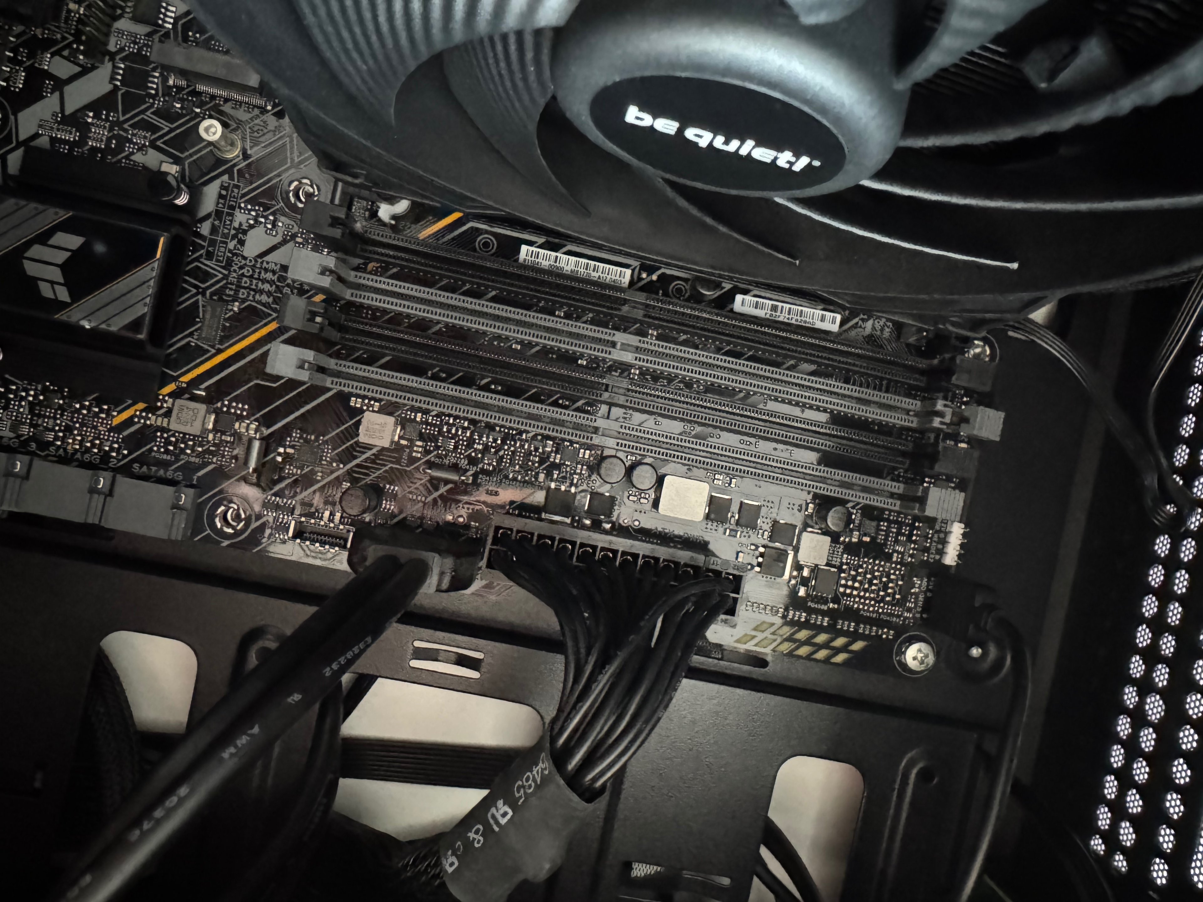

PonJoe58 schrieb:

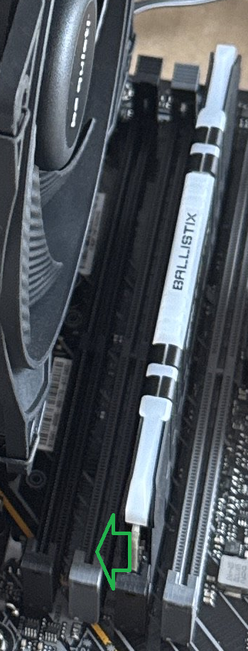

Ram steckt auch falsch. Eine Posittion nach links in den grauen Port.
Habe schon alle Slots ausprobiert. Und habe den RAM auch in den korrekten A2 und B2 Slots genutzt. Das Bild ist jetzt nur vom letzten Test.
Reaktionen: Bully49 und PonJoe58
