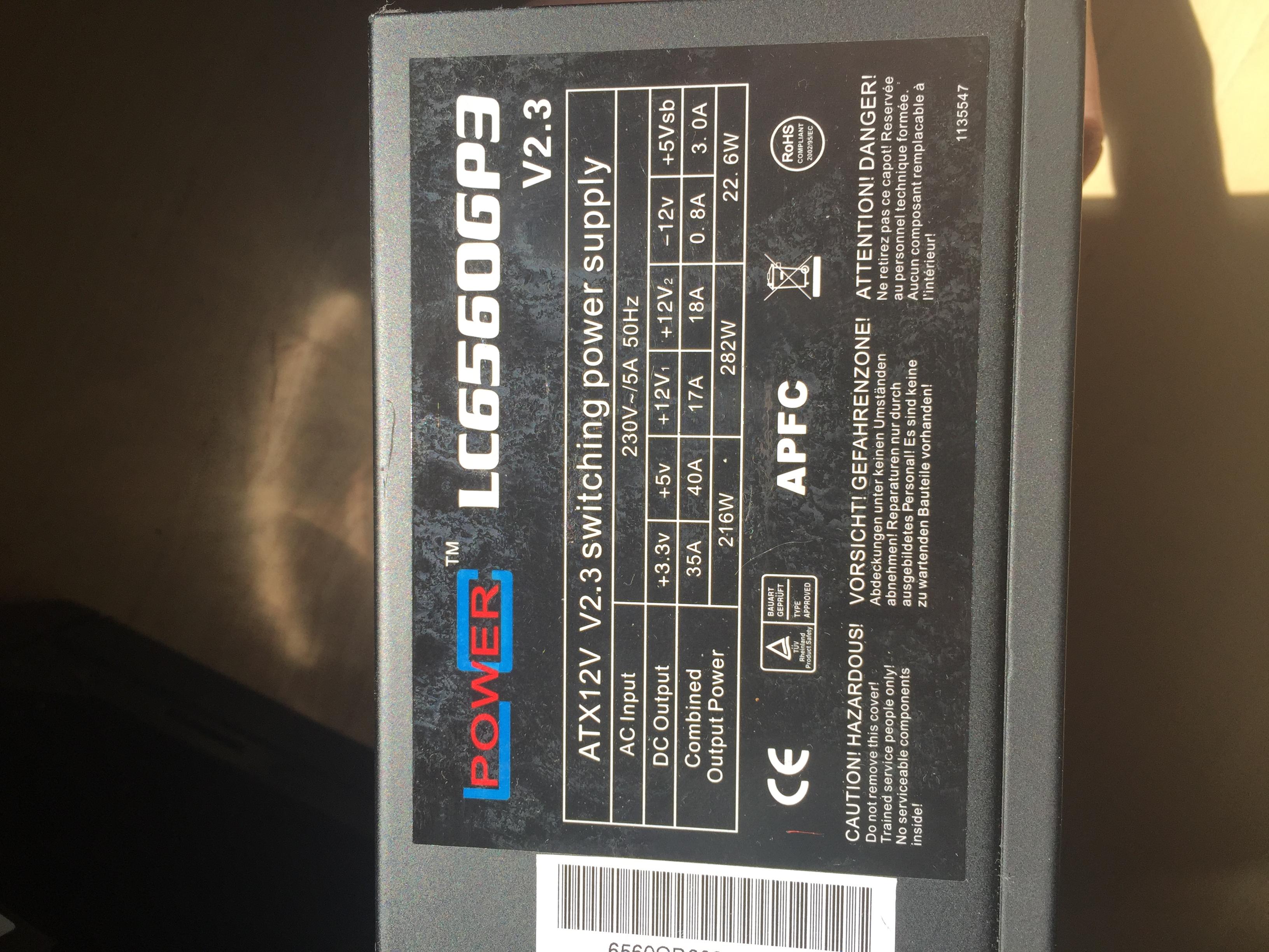

NT = auf der +12V-Schiene sollte das NT min. 38Ampere (A) haben -
Siehe Post#4 unten - auf dem Aufkleber vom NT sind die Daten der +12V aufgeführt
An dem NT ist ein Typenschild - schick ein Foto oder schreib´s mal ab.
okay ich muss dafür mein NT ausbauen, denn so sehe ich nichts von außen Melde mich gleich wieder

jantrilli schrieb:
seit neustem... Bei BlueScreenView sind dxgkrnl.sys dxgmms1.sys nvlddmkm.sys fehlerhaft oder rot makiert
Das Netzteil hat genug Saft, der BSOD pragnert aber ganz klar die Grafikkarte, bzw. deren Treiber an. Hast du letztens ein Update gemacht?
