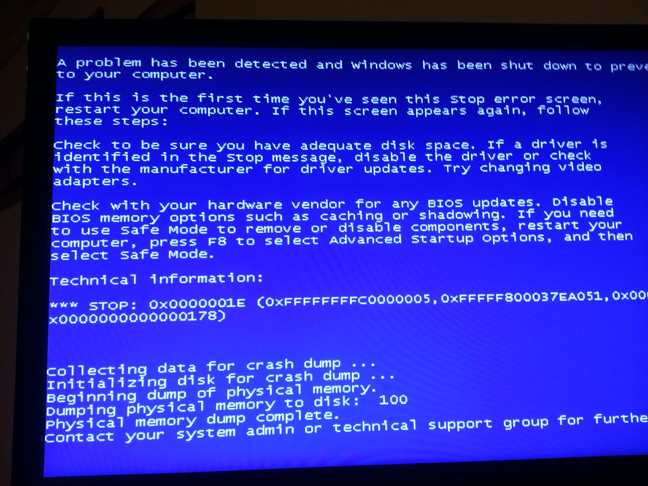

@ tehpeanut22: falls du so einen "Bluescreen" meinst(wie im Bild), sollte das eigentlich irgendwann aufhören oder es ist irgendwas mit dem Treiber.
