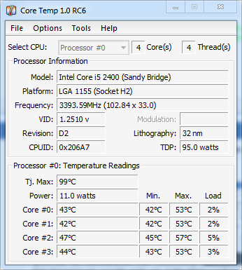

Andybmf
- Juni 2014
- 2.156
ist er denn in diesen 30 minuten jetzt normal gelaufen?
deine temps sind im idle zwar nicht die besten, aber unbedenklich.
ich würde dir raten, dir einen anderen kühler zu holen und diesen zu montieren.
da deine spannungswandler auf dem mainboard nicht über eigene kühler verfügen, sollte es ein topblow kühler sein.
davon gibt es sehr gute schon für 20-30 euro.
hier mal was nur so als übersicht. gibt noch andere gute und günstige.
https://www.computerbase.de/artikel/kuehlung/7-top-blow-kuehler-test.1978/
So unzwar habe ich den CPU Kühler abgebaut und mal gut sauber gemacht. Ich habe so weiße Reste auf der CPU gesehen, vermute das war mal Wärmeleitpaste. So habe wieder alles zusammengebaut und der Computer ist nun im normalen Zustand (!) bei 60°, also muss ich vermutlich mal die Wärmeleitpaste erneuern. Könntet ihr mir vllt sagen welche gut ist? (Ebay o. Amazon). Danke euch schonmal!
Was haltet ihr von der Artic Cooling MX-2 Paste?
