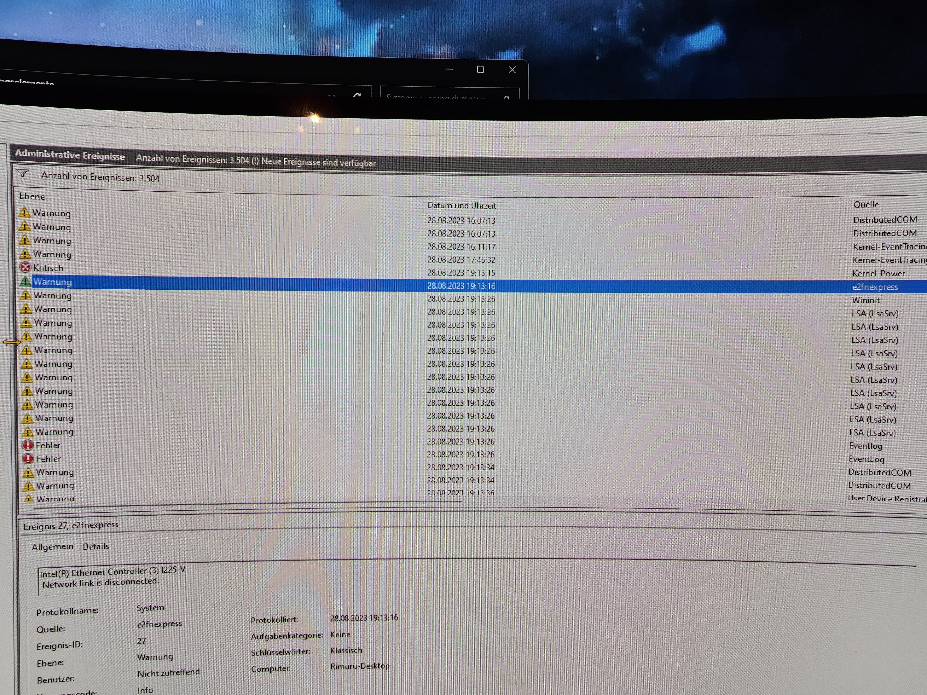

Was sagt denn die Windows Ereignisanzeige zum besagten Zeitpunkt?
Also ab 19:13 war es das letzte mal und ungefähr ab dem 2. Fehler hatte ich ihn heruntergefahren.
Da hatte sich der Rechner auch komplett aufgehangen dann.

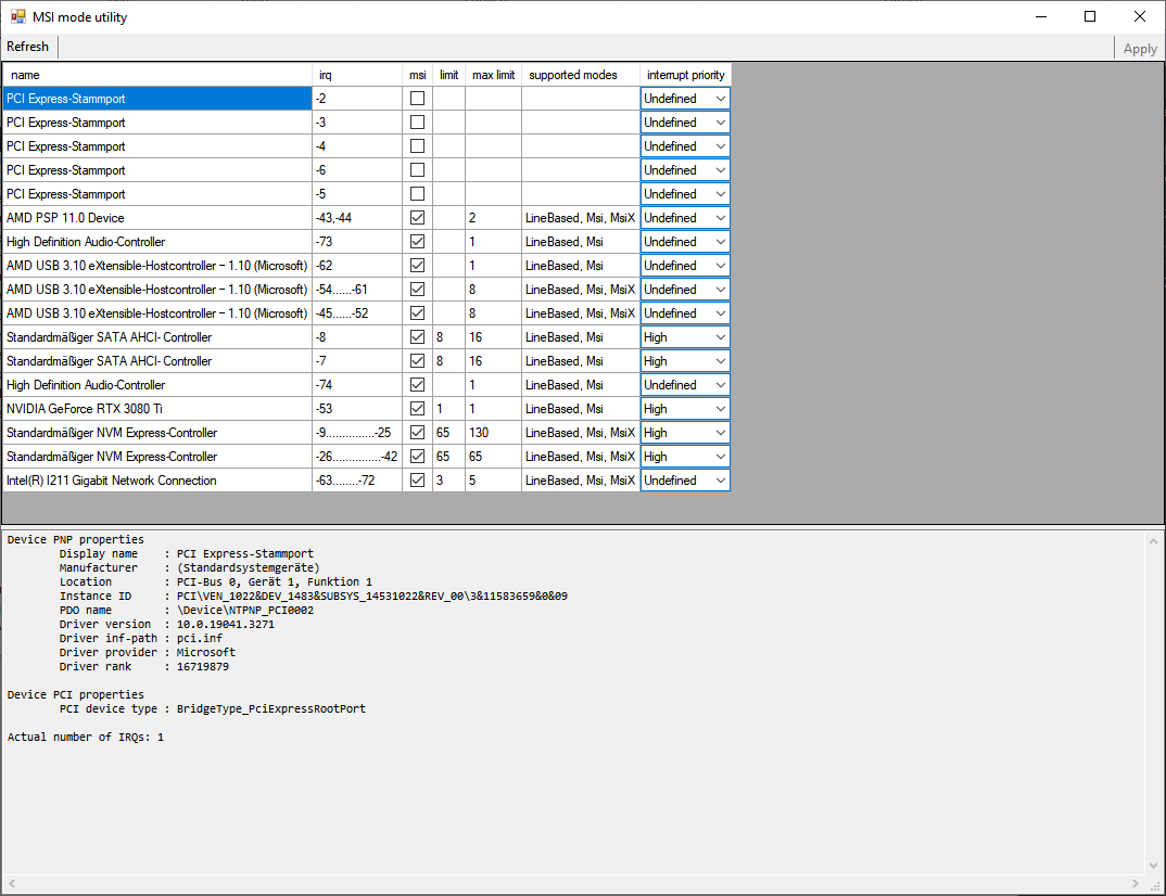

Lad mal MSI Util v3 runter und schau nach(die executable als Admin starten, denn es kommt keine Prompt).... bspw. sieht es so legit aus:
Falls deine GPU kein häkchen bei der spalte msi hat bspw. aber die supported modes es zulassen würden, dann häkchen setzen und die gpu interrupt prio. auf high stellen.
Wenn bei deinem Intel Adapter auch kein häkchen steht aber die modes vorhanden sind, auch da ein häkchen, aber die prio dort auf undefined lassen
Dann oben rechts auf Apply.
PC neustarten und testen ;)

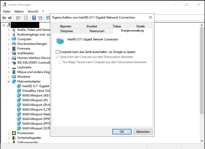

und hast du auch eingestellt, dass die Geräte zum Strom sparen auch nicht deaktiviert werden?

Die Fehlermeldung ist dem Intel I225-V Ethernet Adapter zuzuschreiben. Das würde auch erklären, warum Spotify hakt. Dem Netz nach zu urteilen kein Einzelfall.

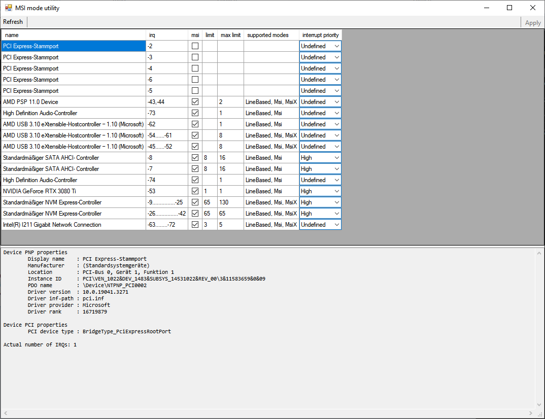

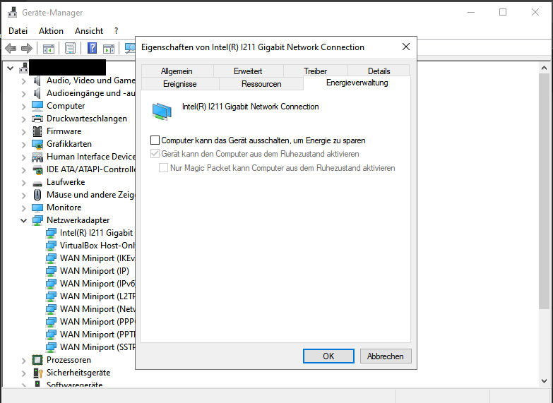

Habe jetzt alles so eingestellt wie beschrieben und probiere es mal aus und sage bescheid falls es gehen sollte oder nicht geht.
