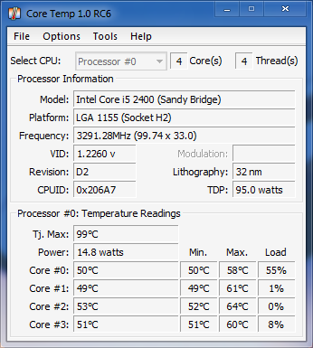

Der Innenraum wurde erst vor 2 Wochen sauber gemacht..
Ist der PC von inner sauber?!ist das die IDLE Temperatur oder unter Last?
Innenraum ist sauber

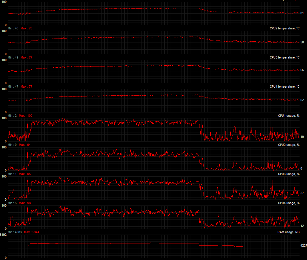

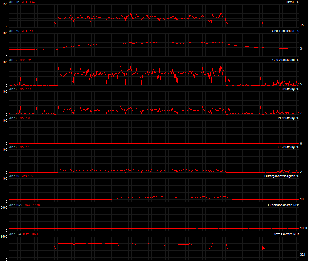

Mache jetzt mal einen Test unter belastung d.h. spiele mal 10 Minuten und poste dann wieder einen Screenshot..
Wenn der erste Screenshot im Idle gemacht wurde, hast du ein Temperaturproblem. Welcher CPU-Kühler? Standard? Wie alt ist der PC?
Wenn der RAM dauerhaft mit 50% ausgelastet ist, stimmt da auch was nicht. Bitte mal im Task-Manager gucken, was da im Hintergrund läuft...
puuhh.. der PC ist von 2012 und der CPU Kühler ist ein Intel E97378-001
Wärmeleitpaste mal erneuert?
Nein kenne mich da nicht wirklich aus..
Also die Temperatur beim Spielen liegt bei jedem Kern bei ~70-75 Grad und es ruckelt echt schlimm..
