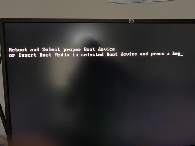

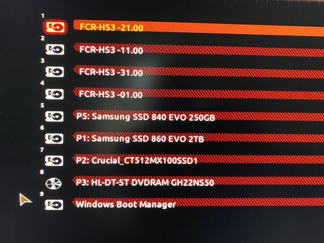

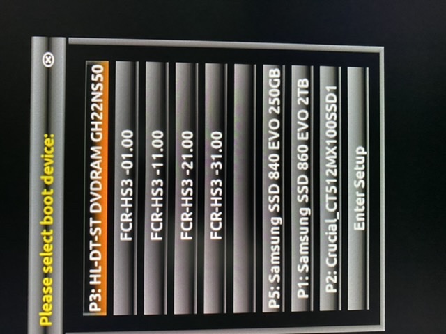

Habe jetzt seit kurzem das Problem, dass beim Booten kein Windows mehr gefunden wird und ich werde aufgefordert ein bootfähiges device einzulegen und eine Taste zu drücken. Wenn ich auf reset am Gehäuse drücke und ins Bios gehe, sehe ich den Windows Boot Mgr auf der Crucial SSD, den ich anschließend auf Prio1 stelle. Dann speicher und schließeich das Bios, habe aber das gleiche problem wieder. Sofern ich in die Bootauswahl über f12 gehe, sehe ich den Windows Boot Mgr nicht mehr.
Weiß jmd was ich tun kann, um wieder normal starten zu können?

Das ist innerhalb vom Bios

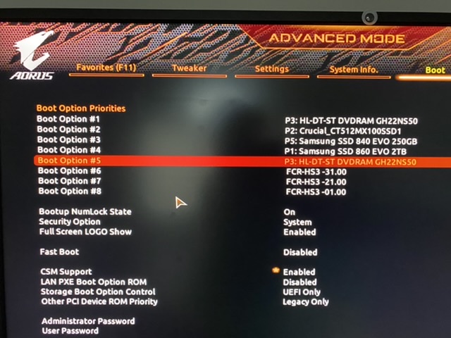

An Mainboard SATA 0 der 1 Crucial MX100 2.5 512GB anschliessen.
Im Bios Crucial MX100 2.5 512 GB an erste stelle setzen.
Danke für den Input. Grade gemacht, funzt leider nicht :(

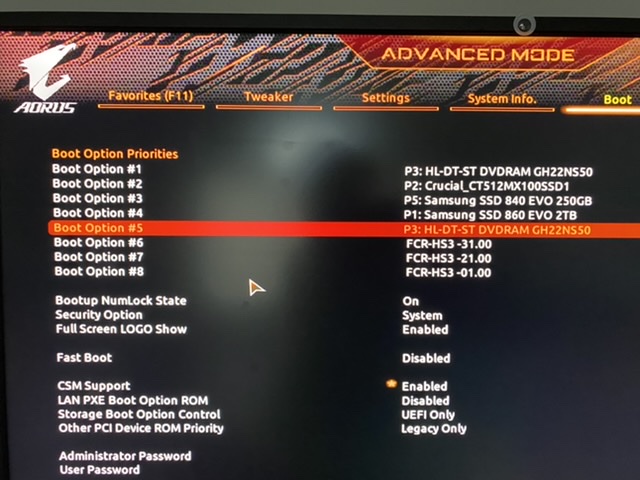

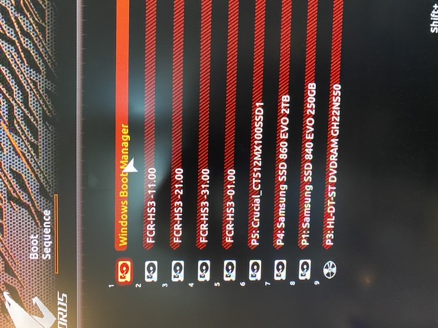

habe noch die Screenshots angehängt. interessant ist, dass ich im bios im einfachen Modus den windows Boot mgr sehe, und im Advanced Modus nicht

In Bios ist DVD an erste stelle, Crucial MX100 2.5 512 GB an erste stelle setzen.
Habe ich gemacht und gespeichert. Hat leider nicht geholfen :(
Hat sich evtl. SecureBoot oder UEFI/Legacy eingeschlichen?
ist ne DVD im Laufwerk?
BIOS mal komplett zurücksetzen?
Bios auf default werte zurücksetzen in Bios oder die Battery für ein paar Minuten entfernen aber zuerst Pc ausschalten und vom strom nehmen

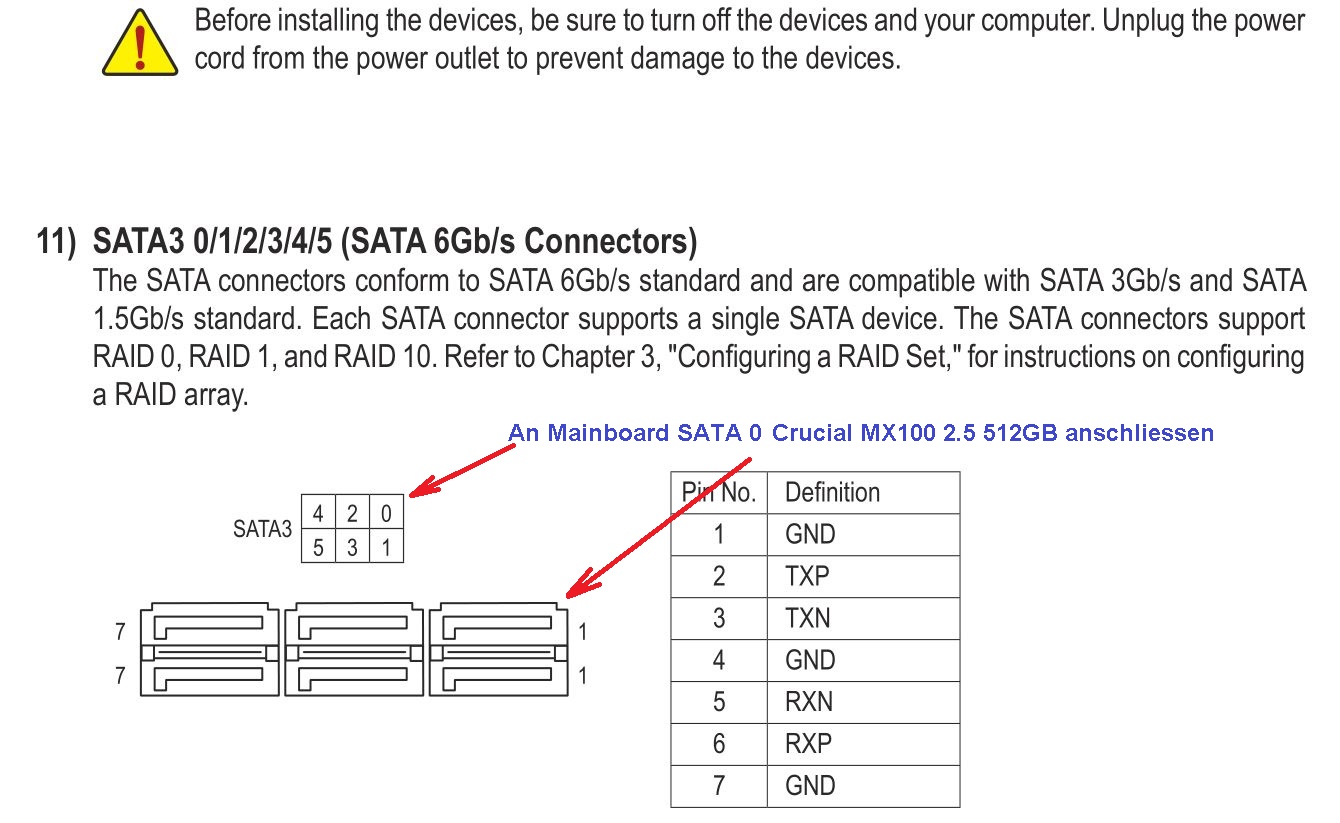

An Mainboard SATA 0 Crucial MX100 2.5 512GB anschliessen.
siehe Bild!
