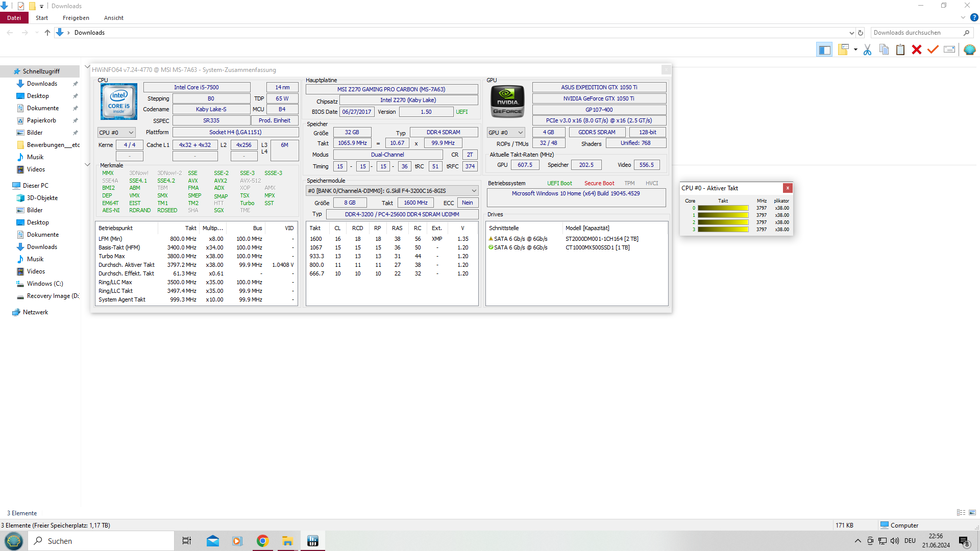

Das MSI Z270 GAMING PRO hat kein WLAN verbaut. Wenn du also kein WLAN-USB-Stick oder PCIe-Karte verbaut hast, kann dein PC kein WLAN.
