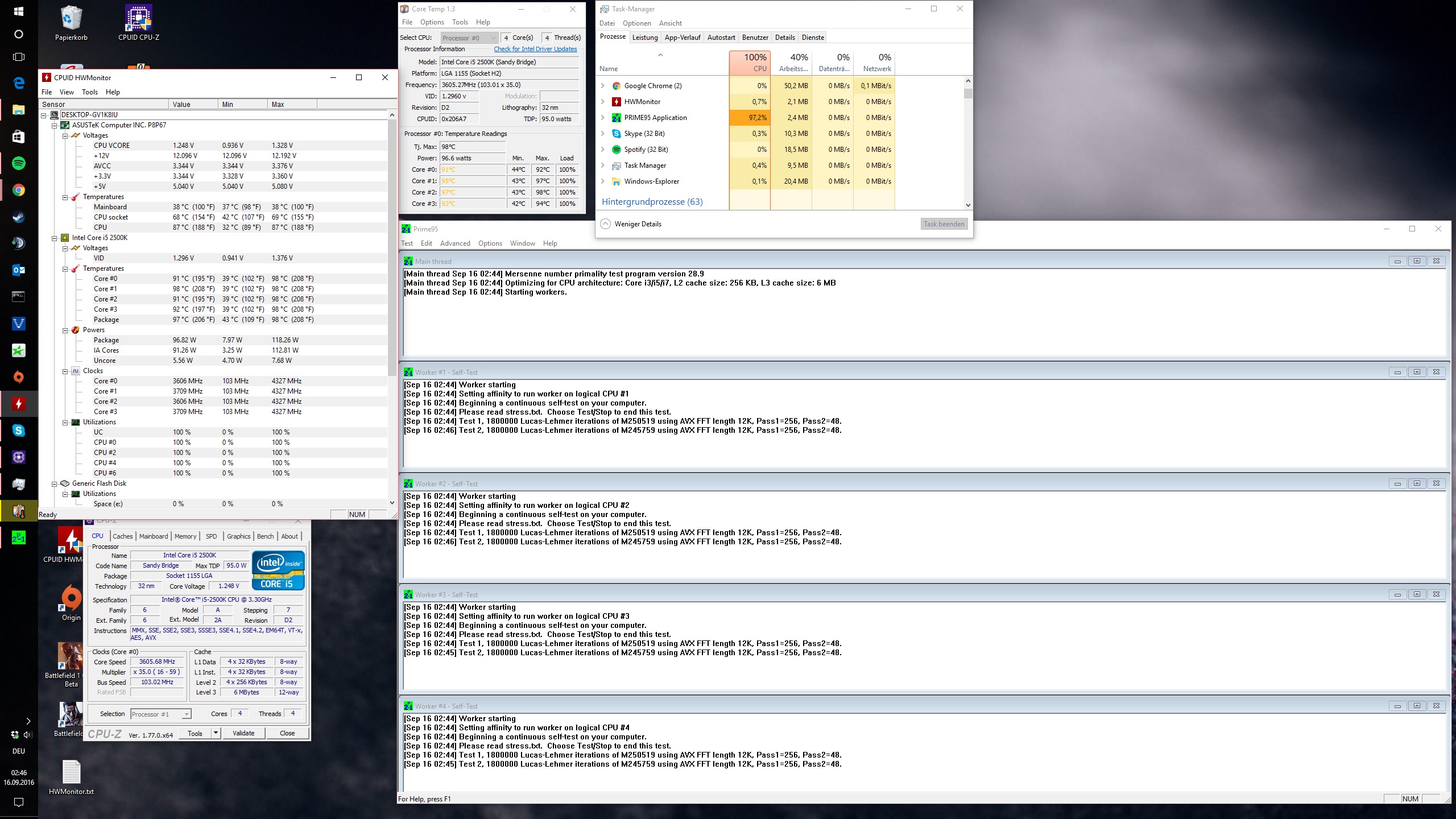

Sehr hohe CPU Temperatur: prime.jpg - Der PC schmiert allerdings nicht ab bei den 98°C.

Hattest du mal übertaktet? (derzeit läuft ja Stock wenn ich das richtig sehe)
Wie lang betreibst du das System mit den Temps?
Die sind ja nicht nur sehr hoch sondern auf Anschlag.
Die sind für Stock-Clocks und den Kühler deutlich zu hoch, daher würde ich mir darum zuerst mal Gedanken machen.
Also mal Sitz und Airflow checken.
Zwar sagt man dass Temps mal vom Throtteling abgesehen eine CPU nicht schädigen aber vielleicht liegt hier doch der Schuldige.
EDIT: Zum durchputzen ist Druckluft das einzig wahre, wenn das 5-6 Jahre nicht gemacht wurde sollte man auf jede Fall achten woher der Wind kommt wenn man das macht *g*

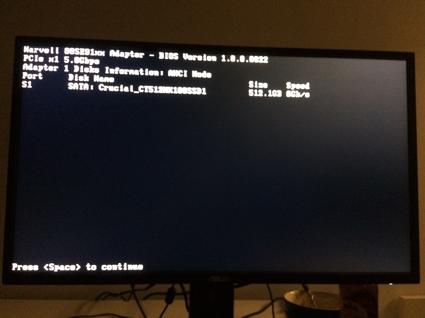

Also bleibt er beim ersten neustart im POST-Bios screen hängen? das deutet darauf hin dass womöglich bald ein stück hardware kaputt geht. haste dir mal die smart werte deines/r Laufwerks/e angeschaut?
98° ist unter der gegebenen cpu zuviel, normal sollten so um die 80-86° sein (2600k @87°, silent eingestellt)

Ich schau gerade mal nach den Temps.
Im Idle (Chrome, Streaming) bin ich auch mit defektem Lüfter auf 40°C gewesen und auch bei der Temperatur trat häufiger der Fehler auf.
Das System habe ich jetzt seit ca. Release des i5-2500k. Zwischendrin mal ne neue Grafikkarte, Netzteil, HDD, SSD, Gehäuse, RAM ausgetauscht. Eigentlich alles bis auf Mainboard und CPU Kühler.
Staub konnte ich erstaunlicherweise nicht sehr viel erkennen. Habe vor etwa 2 Jahren ein neues Gehäuse zugelegt vermutlich habe ich da mal kurz den Staubsauger drangehalten auch wenn ich mich nicht mehr daran erinnern kann.
Mit aktivem CPU Lüfter habe ich maximale (Prime Small FFTs) Temperaturen auf den Cores von 76-84°C
Bei 4,3Ghz und 1,288V (CPU-Z) (1,371 VID (HW-Monitor, CoreTemp))
@Xippe. Ich glaube das ist der Pre-Bios Screen du hast Recht. Ich mach das nächste Mal mal ein Foto von dem Screen. Es ist der Screen wo nach Hardware gescannt wird. Aktuell ist nur eine SSD angeschlossen die dort auch erkannt wird.
Hmm das mit den random freezes könnte, da du ja langsam alles andere ausgeschlossen hast, auch an dem "Auto-OC" liegen. Evt. kommt im Idle oder irgendeinem komischen Lastzustand nicht genug Vcore an. Ich stelle sowas lieber selbst ein, bis das System wieder stabil ist würde ich die Defaults des Bios Laden und alles nur manuell verändern.
Edit: bei dem Screen hängt er und "Space" geht nicht? Die SSD evt mal anders ans System anschliessen oder ist das schon dein Onboard-Controller?

Der "Hochfahr-Bug" besteht auf jeden Fall immernoch. Tritt beim Testen gerade jedes Mal auf. Ich fahre herunter, schalte den PC ein, er bleibt hängen, ich resette und er fährt normal hoch. (~5 Durchläufe die alle Gleich abliefen). Die Information in dem Screen wo er hängen bleibt unterscheidet sich dabei in keinster Weise, wie wenn er ohne Probleme hochfährt.

Edit: Ja genau, wenn ich "Space" drücke geschieht nichts. (Muss des nochmal testen, da ich zZ Keyboard am Monitor angeschlossen habe, vllt. gibts auch da ein Problem - eher unwahrscheinlich da ich ja mit Entf ins BIOS komme)
Oh das ist ja noch eine MX100 serie, hast du mal die Firmware aktualisiert?
CrystalDiskInfo zum Auslesen und dann auf der Homepage suchen.
Ich hab hier die M4 serie noch im Einsatz und damals gab es Probleme bzgl der Betriebsstunden (Laufzeit) und dass dann die SSD hat angefangen rumzuspinnen, sowohl bei den Schreibzugriffen (falsche oder garkeine), fehlerhafte Erkennungen beim Initialisieren (Controller), sehr langsame Reaktionszeiten des Betriebssystems und Systemabstürze. Evtl ist das bei dir ebenfalls der Fall?
