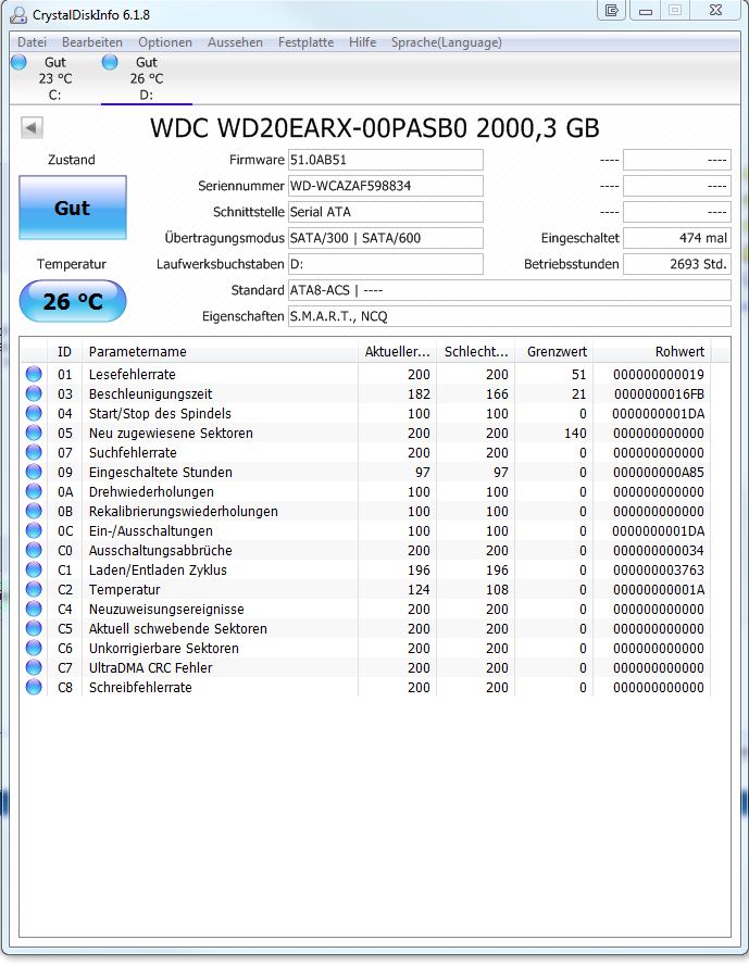

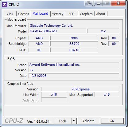

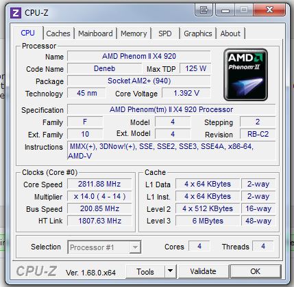

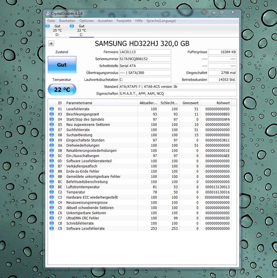

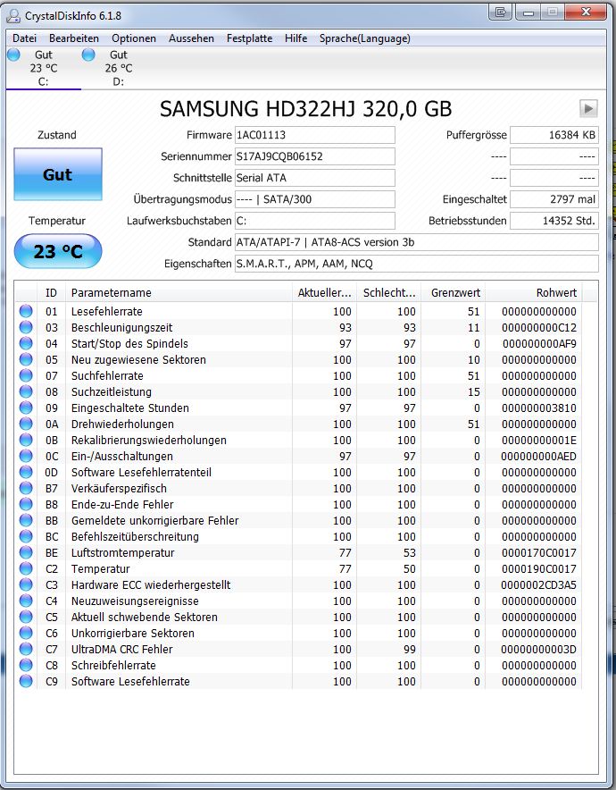

Hoffe ihr könnt helfen :) anbei sind Screens aus CPU-Z und Crystaldiskinfo.

SATA Kabel wechseln aufgrund der CRC Fehler? Wobei mir der Wert "3D" nicht wirklich was sagt (oder wird das als Hex ausgegeben?)
Ich flashe die Karte mal zurück und wechsel das Kabel, aber zumindest CS:GO kam eigentlich mit dem fake BIOS klar.
Anbei Screen mit neuem SATA Kabel, ich geh gleichmal ingame und berichte dann ;) Da die CRC Fehler aber immernoch vorhanden sind tippe ich mal ganz stark auf den SATA Port am Mainboard, nen defekten Controler kann man denk ich ausschliessen aufgrund der 2ten Platte?
