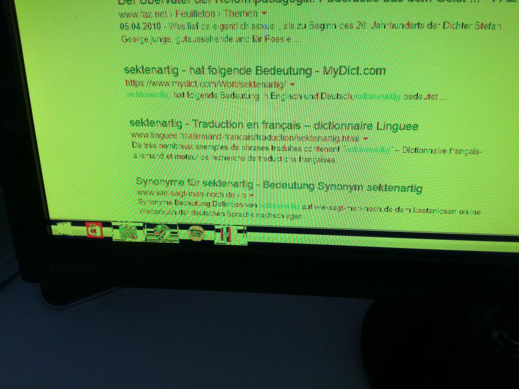

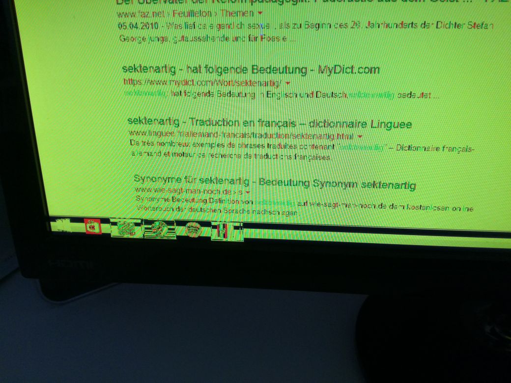

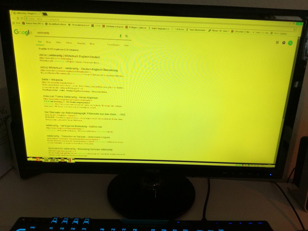

die Schwester meiner Freundin beklagt seit längerem über das freezen ihres PCs. Allerdings sehr unregelmäßig. Vor etwa einem Monat war es regelmäßig, nun seit fast einem Monat kein einziger Absturz mehr und nun wieder sehr häufig mit begleitenden Nebenerscheinungen (Grafik Display Errors, siehe Bilder im Anhang).
Vorläufig kann ich nicht viel zum System sagen. Ich wollte mir in erster Linie erstes Feedback anhand der Bilder einholen, da ich denke, Kenner können daraus schon gut etwas ableiten.
Persönlich vermute ich auch wegen der Bilder, das wohl die Grafikkarte defekt ist. Die Abstürze äußersten sich laut ihrer Angaben meist so, dass eben der Bildschirm einfrierte und nichts mehr ging. (kein ALT STRG ENTF) und konnte dann eben nur mit dem EIN/AUS Knopf wieder heruntergefahren werden.
Soviel erstmal dazu, ich bedanke mich schon mal für alle die mir hier helfen! Weitere Infos zum System ect (weitere Erkenntnisse) werde ich noch posten. Werde am Nachmittag erst mal hinfahren und mir den PC angucken.
Also, vielen Dank!

Silver Server schrieb:
Baue mal ein anderes Netzteil sein. Wenn er einfach so ausgeht kann es am Netzteil liegen?
Ausgehen in dem Sinne tut er ja nicht, es läuft ja alles weiter, alle Lüfter, CPU Kühler u.s.w. Nur eben das Signal ist weg.
Nun wenn er nicht ausgeht und Du kein Bild hast ist es wieder die Grafikkarte.
Die kann es ja nun aber nicht sein, da die alte Grafikkarte ausgetauscht wurde und durch eine nagelneue ersetzt wurde und das Problem weiter bestand. Und weshalb sollte sich die Tastatur ausschalten bzw die Verbindung verlieren, wenn ein Fehler bei der Grafikkarte besteht?
Ich gehe von Deinem Bild aus welches Du gepostet hast. Da nach und nach Deiner Beschreibung ist es die Grafikkarte. Wenn Du behauptest es ist nicht die Grafikkarte bleiben ja nicht mehr so viele Bauteile.
Hast Du auch mal darüber nachgedacht den Rechner neu auf zu setzen?
