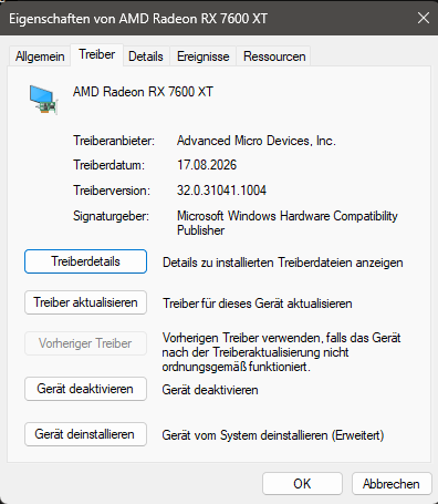

Was für ein Netzteil? Und wie ist die Grafikkarte dort angeschlossen? Wird ein PCIe-Riser benutzt?

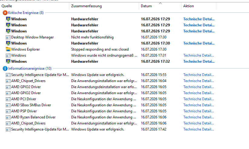

@redjack1000
Hier einmal der gewünschte Screenshot
@TorenAltair Danke für die Erinnerung, das Netzteil habe ich vergessen einzutragen. Verbaut ist das BeQuiet Dark Power 12 850W. Es wird kein Rizerkabel benutzt und die Graka ist angeschlossen mit zwei seperaten Kabeln.

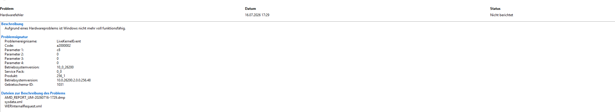

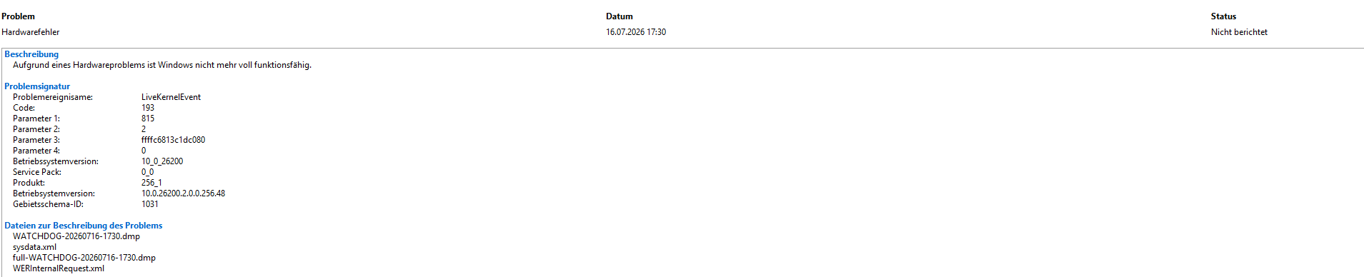

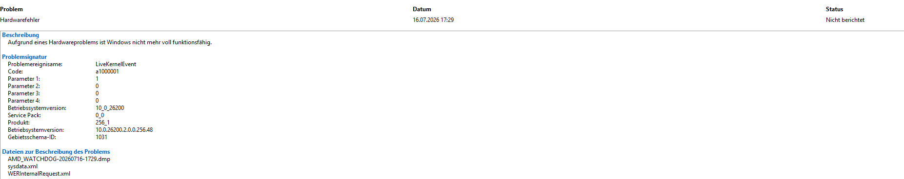

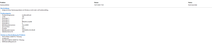

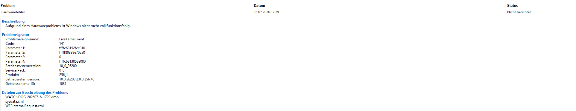

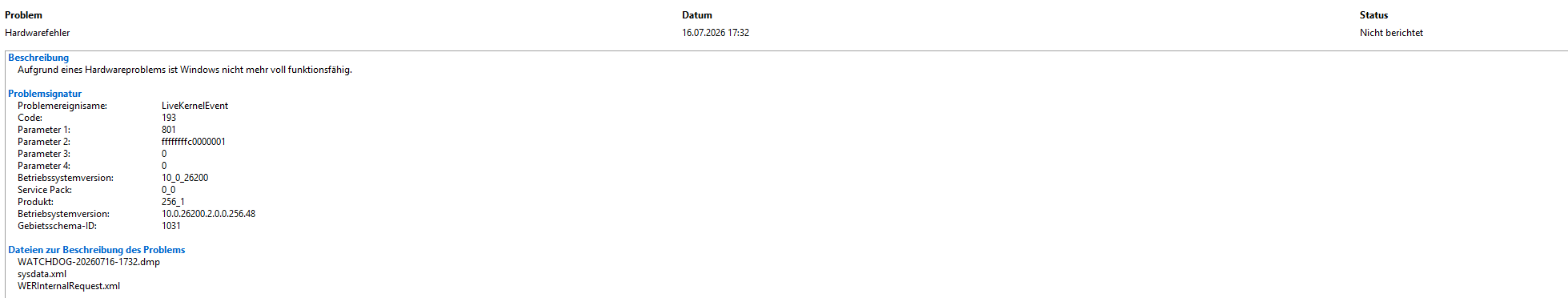

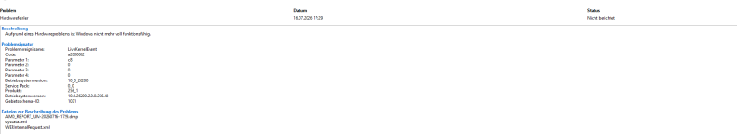

@redjack1000 Hier einmal die Hardwarefehler.
@TorenAltair Die Graka habe ich letztes Jahr im April gekauft, Memtest ohne XMP habe ich noch nicht probiert, kann ich jedoch gerne machen. Problematik an meinem Crash ist, dass er ziemllich Random ist, wie gesagt die Anwendungen, genauso wie Zeit oder sonstiges ist jedesmal anders, ich kann gut und gerne fast 2 Tage diesen Crash nicht haben, oder mehrfach in wenigen Stunden.

KEY_VALUES_STRING: 1
Key : Analysis.CPU.mSec
Value: 1578
Key : Analysis.Elapsed.mSec
Value: 1680
Key : Analysis.IO.Other.Mb
Value: 0
Key : Analysis.IO.Read.Mb
Value: 1
Key : Analysis.IO.Write.Mb
Value: 0
Key : Analysis.Init.CPU.mSec
Value: 421
Key : Analysis.Init.Elapsed.mSec
Value: 2530
Key : Analysis.Memory.CommitPeak.Mb
Value: 86
Key : Analysis.Version.DbgEng
Value: 10.0.29617.1000
Key : Analysis.Version.Description
Value: 10.2604.29.1 amd64fre
Key : Analysis.Version.Ext
Value: 1.2604.29.1
Key : Bugcheck.Code.LegacyAPI
Value: 0x193
Key : Bugcheck.Code.TargetModel
Value: 0x193
Key : Dump.Attributes.AsUlong
Value: 0x10
Key : Failure.Bucket
Value: LKD_0x193_watchdog!WdpDbgCaptureKernelDump
Key : Failure.Hash
Value: {27237f65-f3eb-f2f7-9c21-ee7274da0ced}
Key : WER.OS.Branch
Value: ge_release
Key : WER.OS.Version
Value: 10.0.26100.1
BUGCHECK_CODE: 193
BUGCHECK_P1: 815
BUGCHECK_P2: 2
BUGCHECK_P3: ffffc6813c1dc080
BUGCHECK_P4: 0
FILE_IN_CAB: WATCHDOG-20260716-1730.dmp
DUMP_FILE_ATTRIBUTES: 0x10
Live Generated Dump
FAULTING_THREAD: ffffc6812ffc1040
PROCESS_NAME: System
STACK_TEXT:
fffffe89`456fef60 fffff803`99597815 : 00000000`00000000 00000000`00000000 fffffe89`456ff030 ffffc681`2ffc1040 : nt!IopLiveDumpCollectPages+0xd9
fffffe89`456fefb0 fffff803`99b63d4f : 00000000`00000000 ffffc681`2ffc1040 fffffe89`456ff030 00000000`00000002 : nt!IopLiveDumpEndMirroringCallback+0x55
fffffe89`456fefe0 fffff803`99596e3e : 00000000`00000000 00000000`00000000 ffffc681`3c4927c0 00000000`00000000 : nt!MmDuplicateMemory+0x2e7
fffffe89`456ff070 fffff803`99596f20 : fffffe89`456ff128 fffff803`996ad680 00000000`00000000 00000000`00000000 : nt!IopLiveDumpCapture+0x86
fffffe89`456ff0d0 fffff803`994dcb4c : ffffc681`3c4927c0 ffffc681`3c4927c0 ffffc681`3c492c70 00000000`00000000 : nt!IopLiveDumpCaptureMemoryPages+0x50
fffffe89`456ff210 fffff803`9957c25e : 00000000`00000000 ffffc681`34540940 fffff803`996c37f0 00000000`00000001 : nt!IoCaptureLiveDump+0x428
fffffe89`456ff440 fffff803`99b3144d : 00000000`00000022 00000000`00000000 ffffc681`32bd3b40 ffffffff`80006da4 : nt!DbgkCaptureLiveKernelDump+0x336
fffffe89`456ff4e0 fffff803`996bf258 : 00000000`00000025 fffffe89`456ff860 00000000`00000048 00000000`00000000 : nt!NtSystemDebugControl+0xe244d
fffffe89`456ff600 fffff803`996ad680 : fffff803`2ae886b3 00000000`00000000 00000000`00000002 ffffffff`80003274 : nt!KiSystemServiceCopyEnd+0x28
fffffe89`456ff808 fffff803`2ae886b3 : 00000000`00000000 00000000`00000002 ffffffff`80003274 fffff803`2ad7cc02 : nt!KiServiceLinkage
fffffe89`456ff810 fffff803`2ae971fb : 00000000`00000193 ffffc681`3b43d320 00000000`00000002 00000000`00000002 : watchdog!WdpDbgCaptureKernelDump+0xc7
fffffe89`456ff8e0 fffff803`2ae93c08 : ffffc681`42809707 00000000`00000193 00000000`00000815 ffffc681`2ffc1180 : watchdog!WdDbgReportRecreate+0x11b
fffffe89`456ff940 fffff803`2ae8761e : ffffc681`42809740 fffffe89`456ffb00 ffffc68f`e871fa20 fffff803`2ae875d0 : watchdog!WdDbgReportCreate+0x58
fffffe89`456ff9b0 fffff803`9932f75b : ffffc681`2ffc1040 fffffe89`00000000 ffffc68f`e871fa00 ffffc68f`e871fa20 : watchdog!WdpProcessWatchdogTimeoutReportThread+0x4e
fffffe89`456ffa00 fffff803`9948212a : ffffc681`2ffc1040 ffffc681`2ffc1040 fffff803`9932f2a0 ffffc68f`e871fa20 : nt!ExpWorkerThread+0x4bb
fffffe89`456ffbb0 fffff803`996accf4 : ffff8980`71d1f180 ffffc681`2ffc1040 fffff803`994820d0 00000000`00000000 : nt!PspSystemThreadStartup+0x5a
fffffe89`456ffc00 00000000`00000000 : fffffe89`45700000 fffffe89`456f9000 00000000`00000000 00000000`00000000 : nt!KiStartSystemThread+0x34
SYMBOL_NAME: watchdog!WdpDbgCaptureKernelDump+c7
MODULE_NAME: watchdog
IMAGE_NAME: watchdog.sys
IMAGE_VERSION: 10.0.26100.8521
STACK_COMMAND: .process /r /p 0xffffc68fe86b9040; .thread /r /p 0xffffc6812ffc1040 ; kb
BUCKET_ID_FUNC_OFFSET: c7
FAILURE_BUCKET_ID: LKD_0x193_watchdog!WdpDbgCaptureKernelDump
OS_VERSION: 10.0.26100.1
BUILDLAB_STR: ge_release
OSPLATFORM_TYPE: x64
OSNAME: Windows 10
FAILURE_ID_HASH: {27237f65-f3eb-f2f7-9c21-ee7274da0ced}
___________________________________________________________________________________________________________________
Mini Kernel Dump does not contain unloaded driver list
Value: 1859
Value: 1890
Value: 0
Value: 1
Value: 0
Value: 421
Value: 3432
Value: 94
Value: 1.2604.29.1
Value: 0x193
Value: 0x193
Value: 0x18
Key : Dump.Attributes.KernelGeneratedTriageDump
Value: 1
Value: LKD_0x193_dxgkrnl!DxgCreateLiveDumpWithWdLogs2
Key : Failure.Hash
Value: {f51452f1-290a-6a1b-5cf3-c8f949ad9c33}
BUGCHECK_CODE: 193
BUGCHECK_P1: 801
BUGCHECK_P2: ffffffffc0000001
BUGCHECK_P3: 0
BUGCHECK_P4: 0
FILE_IN_CAB: WATCHDOG-20260716-1732.dmp
DUMP_FILE_ATTRIBUTES: 0x18
Kernel Generated Triage Dump
Live Generated Dump
FAULTING_THREAD: ffffdf8fea8fa2c0
LOCK_ADDRESS: fffff8038078b7a0 -- (!locks fffff8038078b7a0)
Unable to get value of PsActiveProcessHead.Flink
Cannot get _ERESOURCE Flag field
Unexpected resource format: 0
1 total locks
PNP_TRIAGE_DATA:
Lock address : 0xfffff8038078b7a0
Thread Count : 0
Thread address: 0x0000000000000000
Thread wait : 0x0
STACK_TEXT:
fffffd88`2cd11da0 fffff803`116d71e8 : ffffdf8f`fced5ca0 00000000`00000000 00000000`00000000 00000000`00000801 : watchdog!WdpDbgCaptureTriageDump+0xe6
fffffd88`2cd11e10 fffff803`116d3c08 : 00000000`00080000 00000000`00000193 00000000`00000801 00000000`00000000 : watchdog!WdDbgReportRecreate+0x108
fffffd88`2cd11e70 fffff803`11ac8d92 : 00000000`00080000 fffffd88`2cd120a0 ffffffff`c0000001 ffffb504`befc5610 : watchdog!WdDbgReportCreate+0x58
fffffd88`2cd11ee0 fffff803`11ac8d3b : 00000000`00080000 fffffd88`2cd120a0 ffffb504`befc5610 fffff803`1189fb2e : dxgkrnl!DxgCreateLiveDumpWithWdLogs2+0x4a
fffffd88`2cd11f50 fffff803`11930880 : 00000000`00080000 ffffffff`c0000001 ffffffff`c0000001 ffffdf8f`f9307e10 : dxgkrnl!DxgCreateLiveDumpWithWdLogs+0x2b
fffffd88`2cd11fa0 fffff803`7fca4047 : fffffd88`2cd125e0 fffff803`801b97c5 fffff803`1192e650 00000000`00000004 : dxgkrnl!DpiAddDevice+0x2230
fffffd88`2cd12560 fffff803`801b9520 : ffffdf8f`f9307e10 ffffdf8f`fb0a311d 00000000`00000003 00000000`00000012 : nt!PpvUtilCallAddDevice+0x37
fffffd88`2cd125a0 fffff803`8018127a : 00000000`00000003 00000000`00000000 fffffd88`2cd12760 00000000`40000000 : nt!PnpCallAddDevice+0x9c
fffffd88`2cd12660 fffff803`800b8458 : ffffdf8f`ec8faba0 fffffd88`2cd128a1 ffffdf8f`ec8faba0 ffffdf8f`fdbd9910 : nt!PipCallDriverAddDevice+0x42a
fffffd88`2cd12820 fffff803`802b1d42 : ffffdf8f`ec8faba0 ffffdf8f`fdbd9910 fffffd88`2cd12940 fffff803`00000000 : nt!PipProcessDevNodeTree+0x4f8
fffffd88`2cd128f0 fffff803`7fc67bc6 : 00000001`00000003 ffffdf8f`ec8faba0 00000000`ffffff7f 00000000`00000000 : nt!PiRestartDevice+0xbe
fffffd88`2cd12940 fffff803`7fb2f75b : ffffdf8f`ea8fa2c0 ffffdf8f`ea6deaa0 fffff803`7fc67910 ffffdf8f`ea6deaa0 : nt!PnpDeviceActionWorker+0x2b6
fffffd88`2cd12a00 fffff803`7fc8212a : ffffdf8f`ea8fa2c0 ffffdf8f`ea8fa2c0 fffff803`7fb2f2a0 ffffdf8f`ea6deaa0 : nt!ExpWorkerThread+0x4bb
fffffd88`2cd12bb0 fffff803`7feaccf4 : ffffca01`fa748180 ffffdf8f`ea8fa2c0 fffff803`7fc820d0 00000000`00000000 : nt!PspSystemThreadStartup+0x5a
fffffd88`2cd12c00 00000000`00000000 : fffffd88`2cd13000 fffffd88`2cd0c000 00000000`00000000 00000000`00000000 : nt!KiStartSystemThread+0x34
SYMBOL_NAME: dxgkrnl!DxgCreateLiveDumpWithWdLogs2+4a
MODULE_NAME: dxgkrnl
IMAGE_NAME: dxgkrnl.sys
IMAGE_VERSION: 10.0.26100.8737
STACK_COMMAND: .process /r /p 0xffffdf8fea6c6040; .thread /r /p 0xffffdf8fea8fa2c0 ; kb
BUCKET_ID_FUNC_OFFSET: 4a
FAILURE_BUCKET_ID: LKD_0x193_dxgkrnl!DxgCreateLiveDumpWithWdLogs2
OSNAME: Windows 10
FAILURE_ID_HASH: {f51452f1-290a-6a1b-5cf3-c8f949ad9c33}

Ich werfe mal was anderes in Raum:
Eventuell hat Microsoft via Windows Update einfach mal deinen GPU Treiber mit einer ganz alten Version überschrieben.
Gehe mal bitte in den Geräte-Manager, öffne deine Grafikkarte und dann auf den Reiter "Treiber" gehen.
Schau mal nach dem Herausgeber und dem Treiberdatum.
