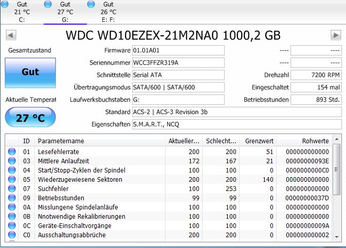

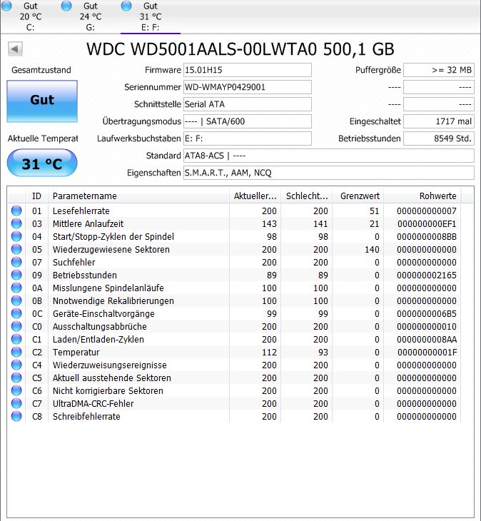

Mir sagt HDD Health nichts, ich würde Crystal Disk nehmen und wenn dort alles i.O. ist mal die Anschlüsse der Platten prüfen und ggf. die Kabel erneuern/tauschen.

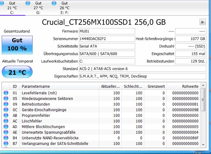

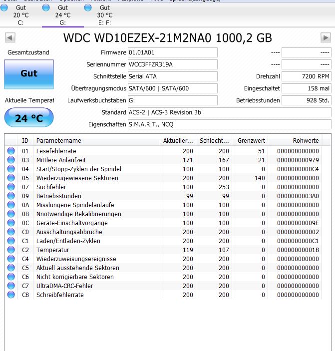

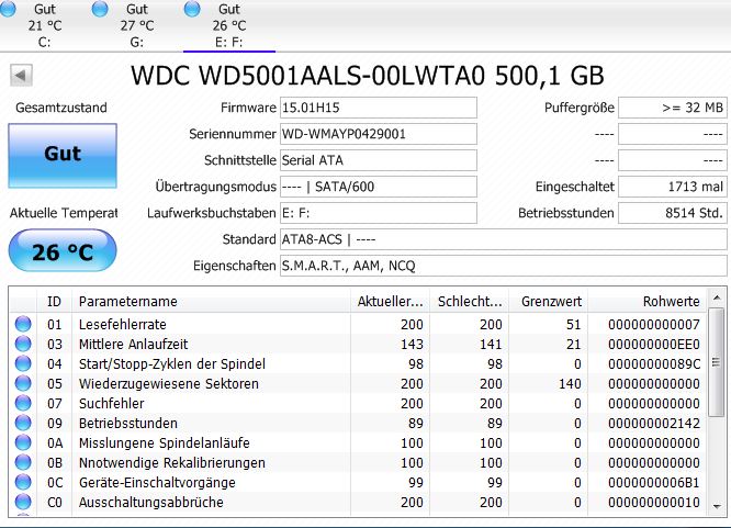

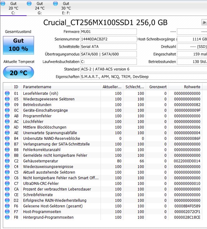

Ich hatte schonmal einen Bluescreen, hab damals direkt den Bluescreenviewer runtergeladen aber auch keine File gefunden zum auslesen..... wurde aus irgend nem Grund nicht abgespeichert, das gestern wurde mir nicht als Bluescreen angezeigt, mir fällt gerade ein das ich gestern den Nvidia Treiber updaten wollte, dann wurde mein alter Grafiktreiber deinstalliert und mein Bildschirm wurde Schwarz, deswegen wurde er vielleicht nicht angezeigt?! komischerweise beim PC start war der Treiber fertig installiert...
Edit: habe HDD health runtergeschmissen und Crystal Disk drauf, da sin alle Festplatten IO
Hm, dann bliebe wie gesagt noch das prüfen der Verbindungen, auch ein SATA kann einen Wackler haben oder der entsprechende Anschluss auf dem MB, wenn genug frei sind dort mal tauschen.

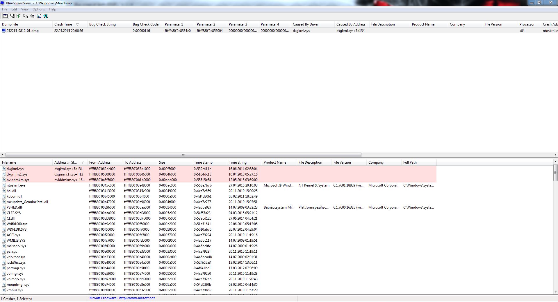

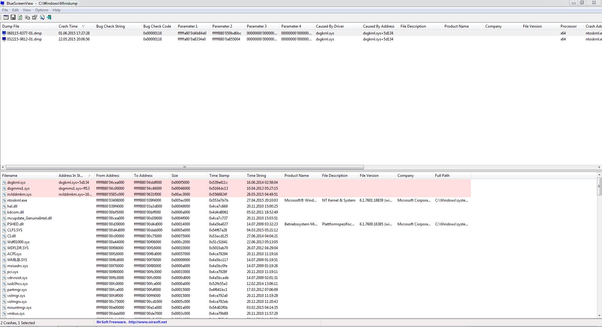

gerade eben wurde mir angezeigt das ein neuer NVIDIA treiber runtergeladen wurde, dann hab ich ihn installiert und ungefähr wieder als der alte treiber deinstalliert wurde, bzw mein bildschirm schwarz geworden ist, ist er schwarz geblieben und hat sich aufgehangen, hab dann n paar minuten gewartet, dann neugestartet und im bluescreenviewer nachgeguckt und gesehen das das wieder ein bluescreen war:

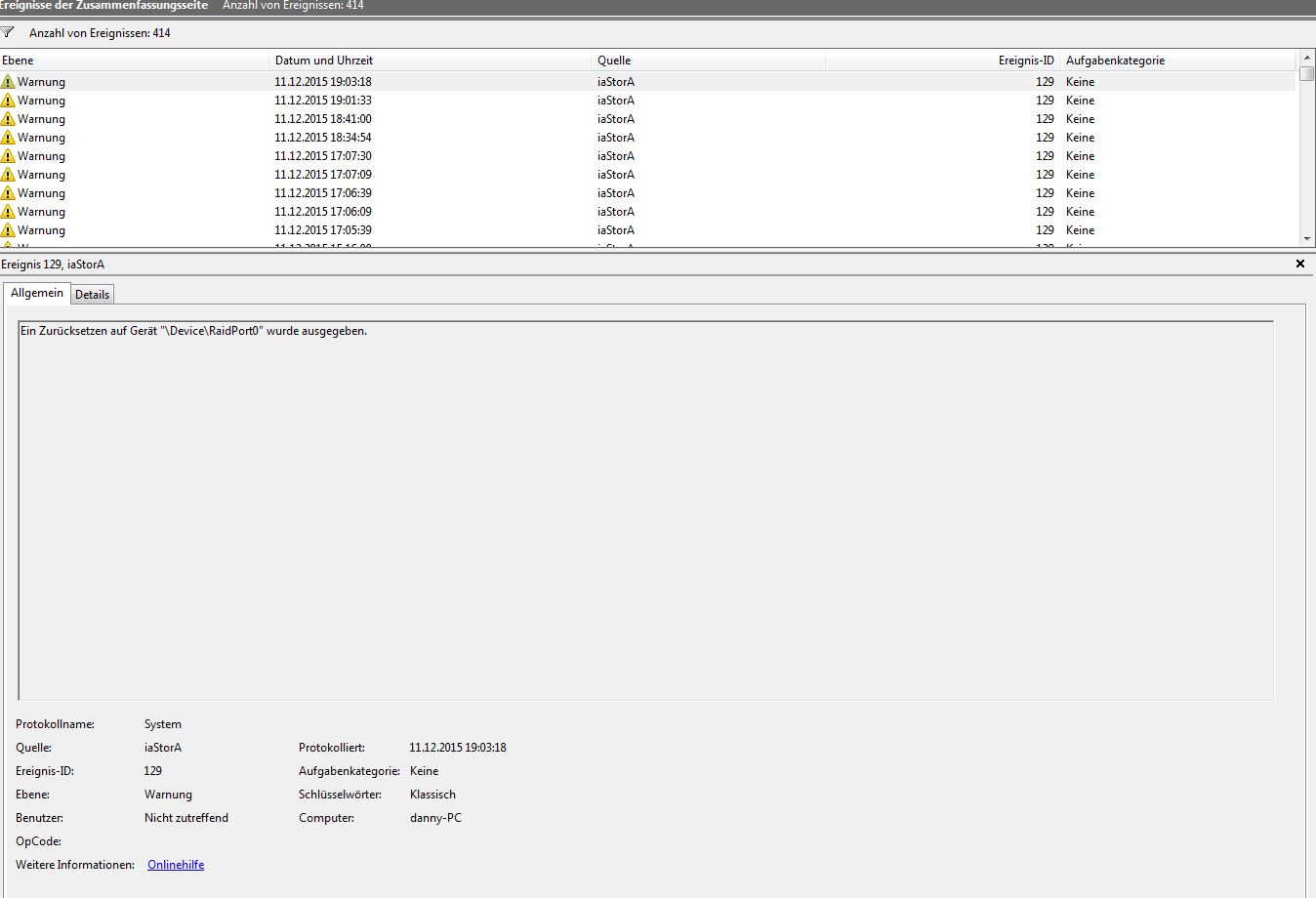

nach langem recherchieren hab ich mal die Warnung aus meiner eventvwr.exe gegoogelt und festgestellt, das der fehler meiner langen freezes iwo bei den festplatten liegt: Unbenannt.JPG
