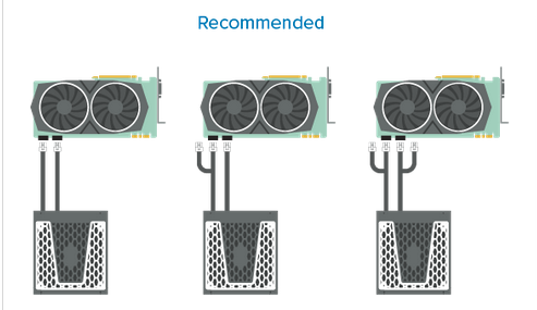

Avirex911 schrieb:
freezes bis es zu kompletten Blackscreens und Restarts kam.
Das sind oftmals Probleme mit der Stromversorgung.
Schließe die RX 7700 XT mit zwei separaten Kabel am Netzteil an.
Bei MultiRail Netzteilen (BeQuiet) musst du hier die empfohlenen Anschlüsse beachten.
Dein Netzteil hast du ja oben nicht erwähnt.

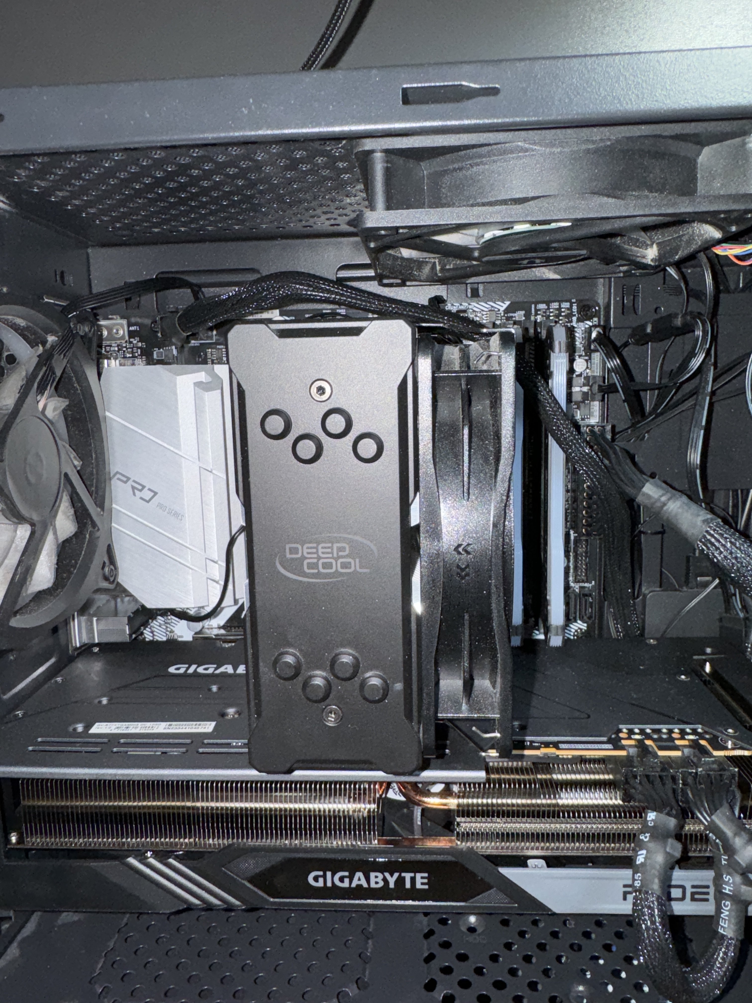

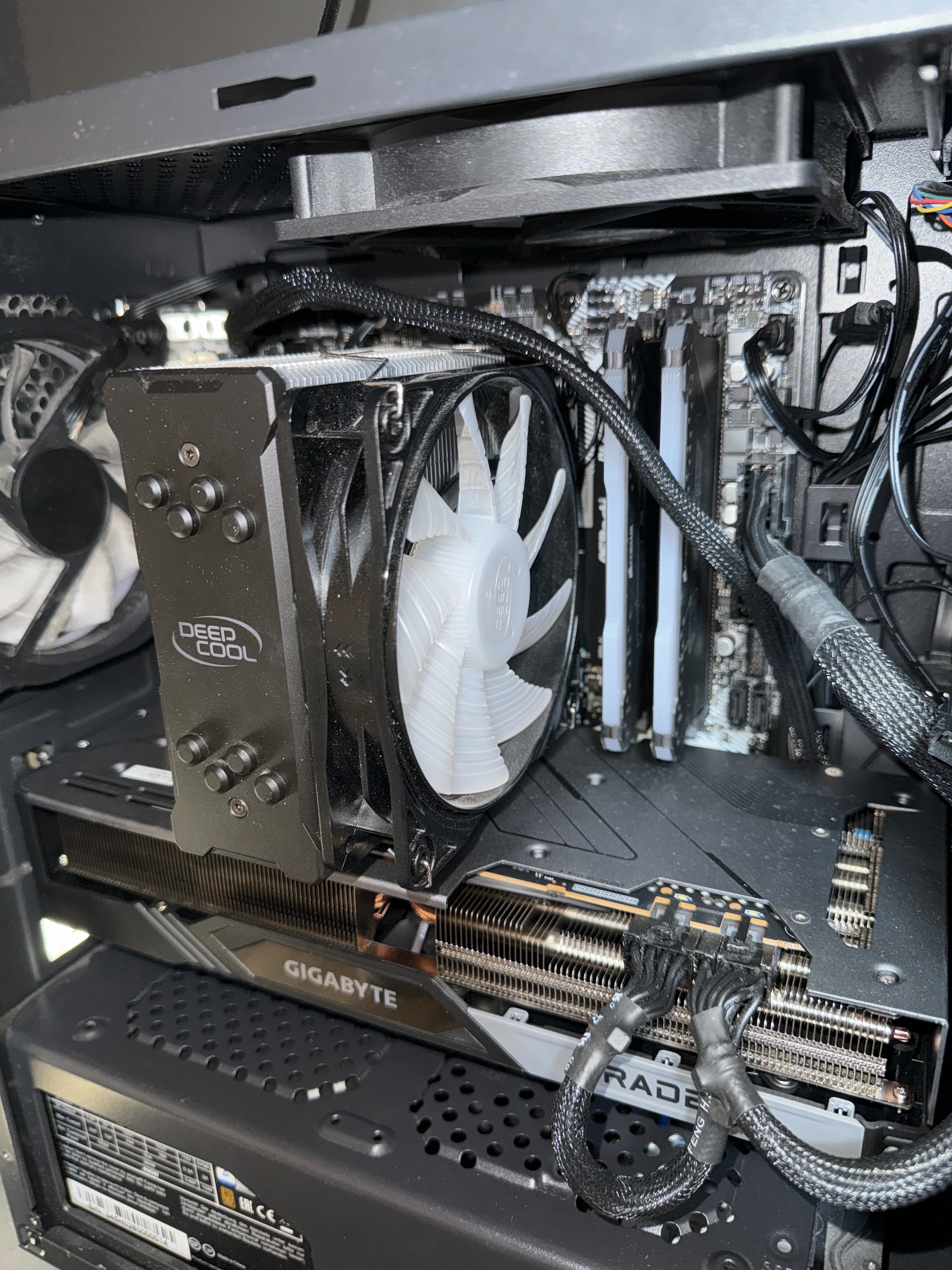

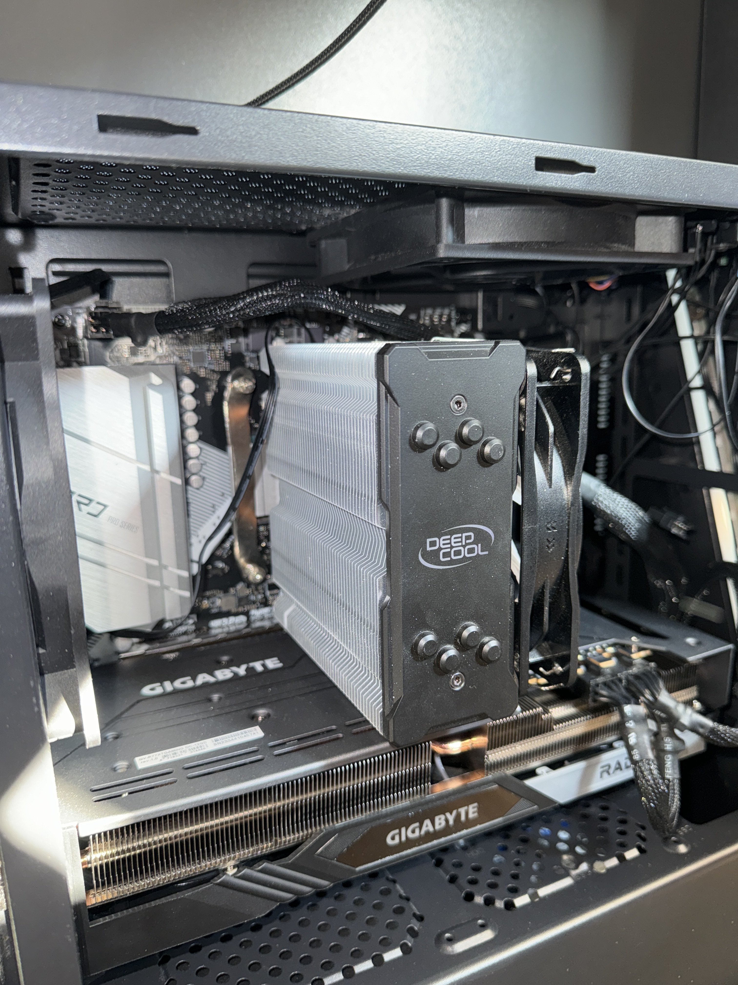

Also mein Netzteil ist ein bequiet System power 9 400 Watt das hab ich schon mal herausgefunden
Das wäre der CPU Kühler
Sieht nach einem Gammax GTE V2 aus. Ist jetzt kein Hochleistungskühler, sollte die CPU im Normalbetrieb aber nicht außer Rand und Band laufen lassen. Da würde ich jedenfalls mal wirklich den Sitz überprüfen und ggf. die WLP sauber neu auftragen. Normal mache ich um die WLP auch nicht so ne Wissenschaft, aber bei diesen HDT (Heatpipe Direct Touch) Kühlern ist das durchaus nochmal wichtiger.
