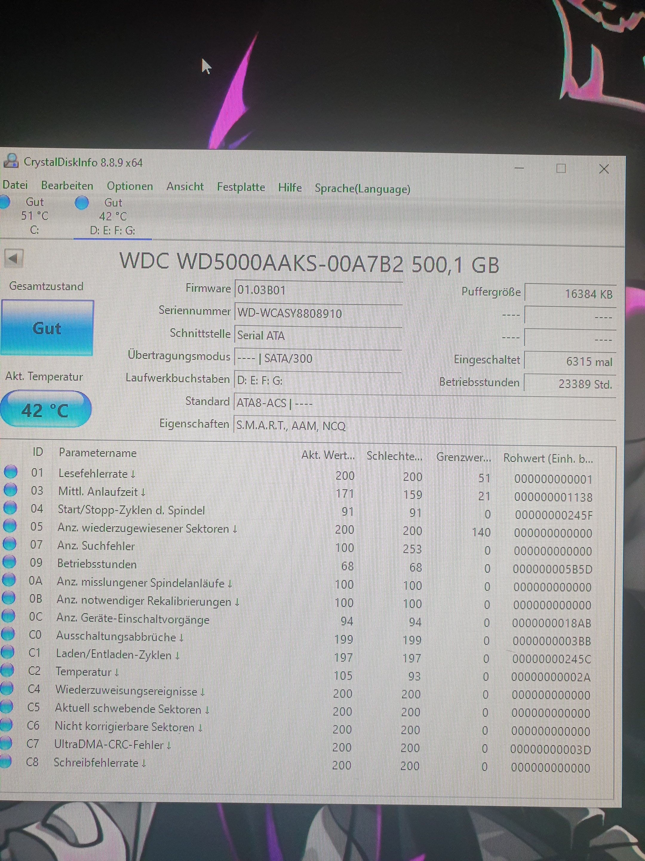

Welcher Speicher soll defekt sein?
Ich tippe mal auf die Festplatte oder SSD.
Lies bitte mit CrystalDiskInfo die Smartwerte aus und poste sie hier.
Liste bitte auch alle Komponenten deines PCs auf - Hersteller + Modell.

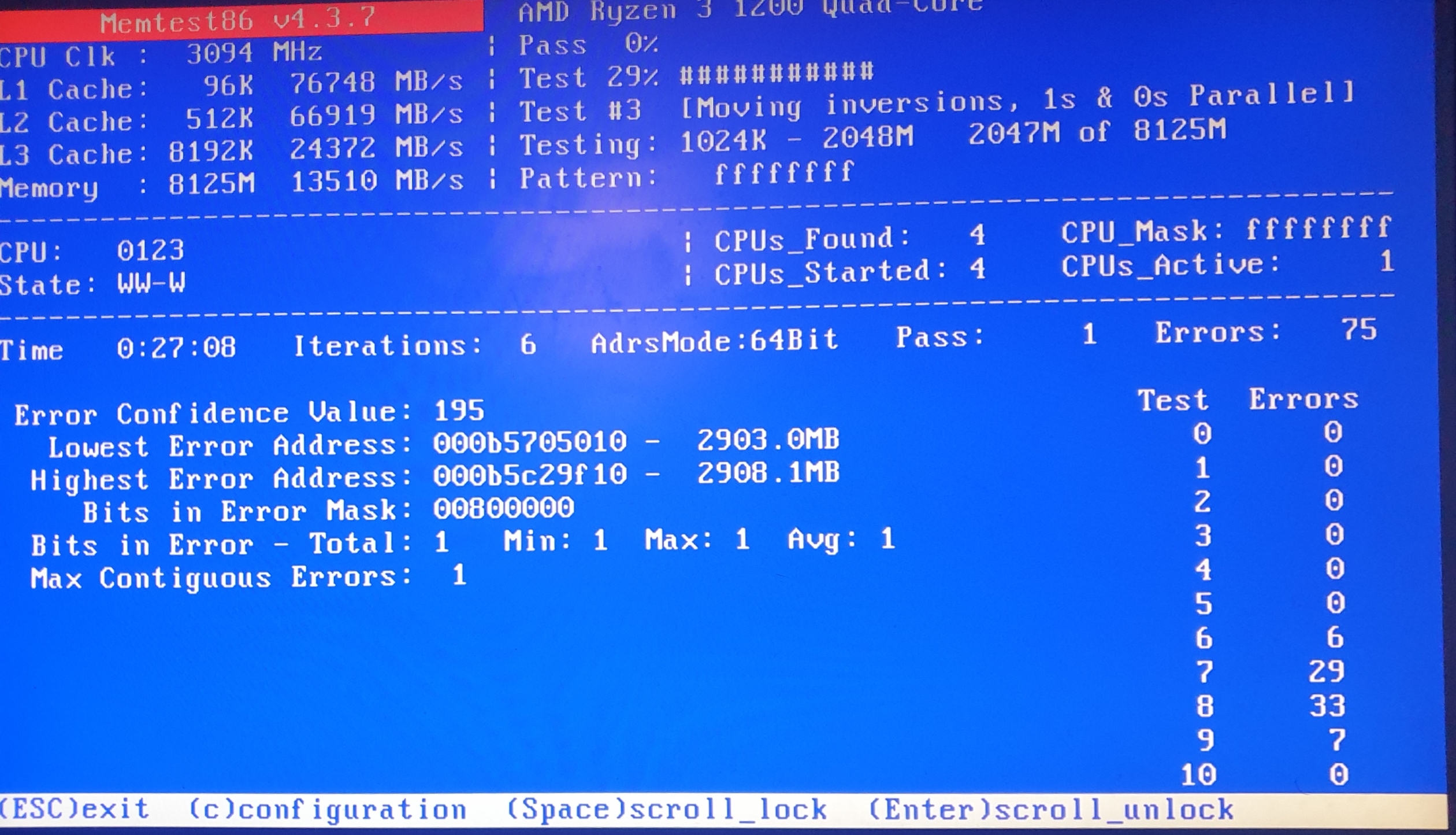

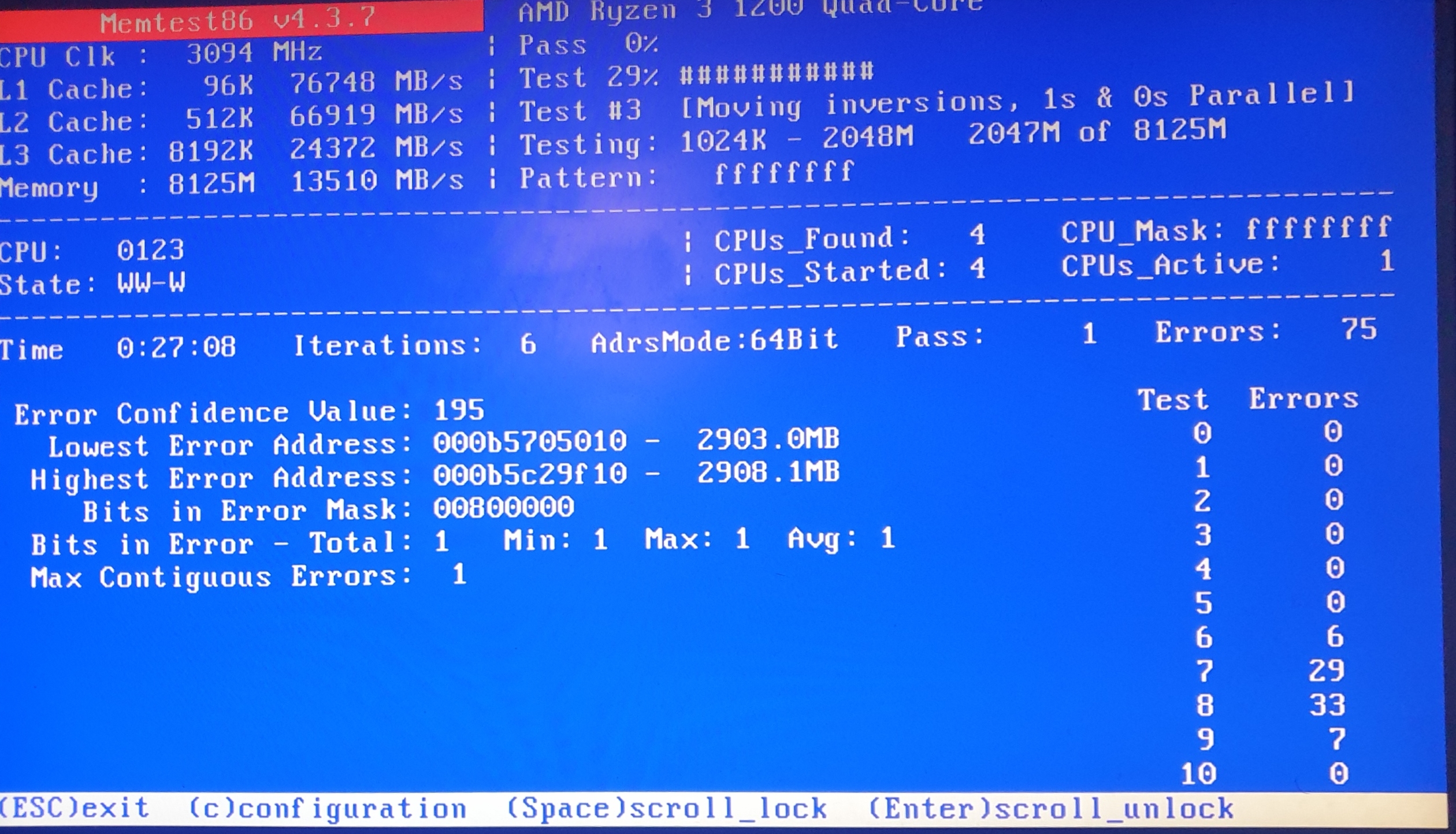

Memtest ist in dem Screen im Anhang stehengeblieben.

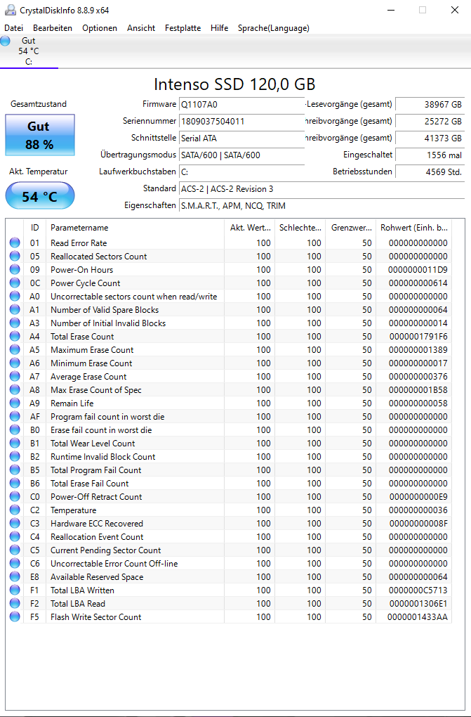

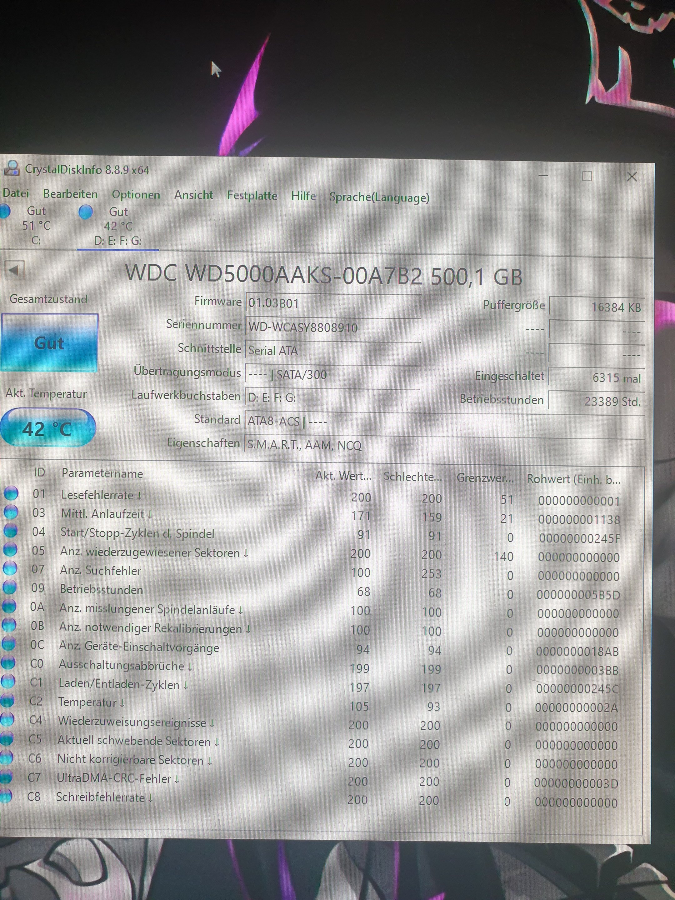

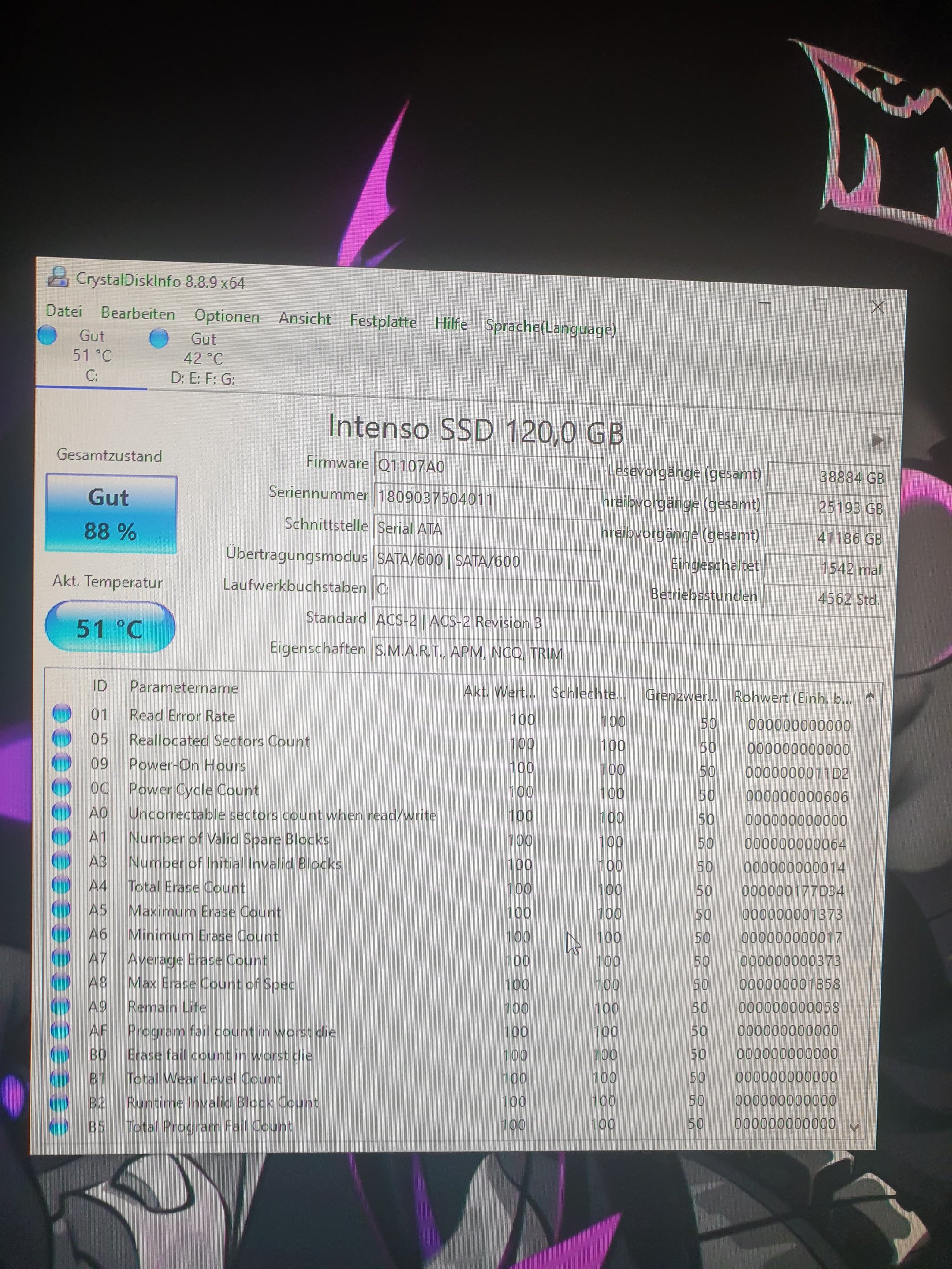

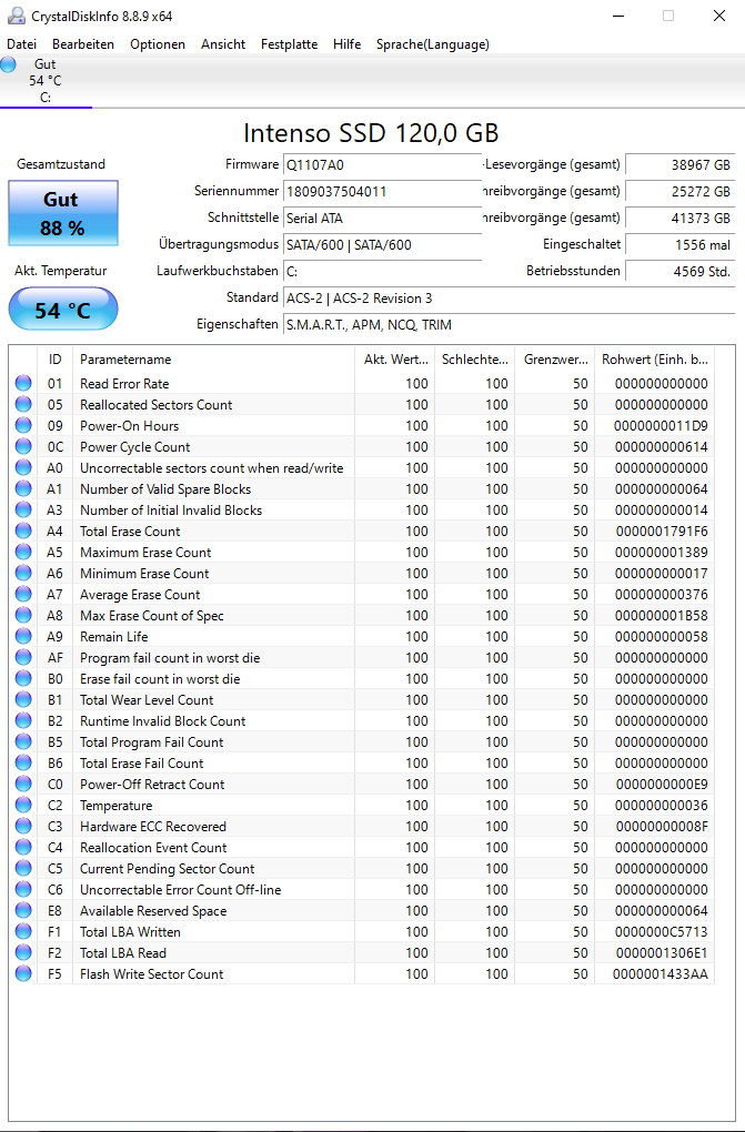

CrystalDiskInfo von beiden Platten:
Da sind beim Memtest 75 Fehler festgestellt worden.
Er Arbeitsspeicher ist defekt.
Den Arbeitsspeicher austauschen.

Also erstmal, mit dem neuen RAM sind im Memtest keine Fehler aufgetreten und der CrystalDiskInfo SS ist im Anhang. CMOS Reset werde ich dann jetzt machen!
