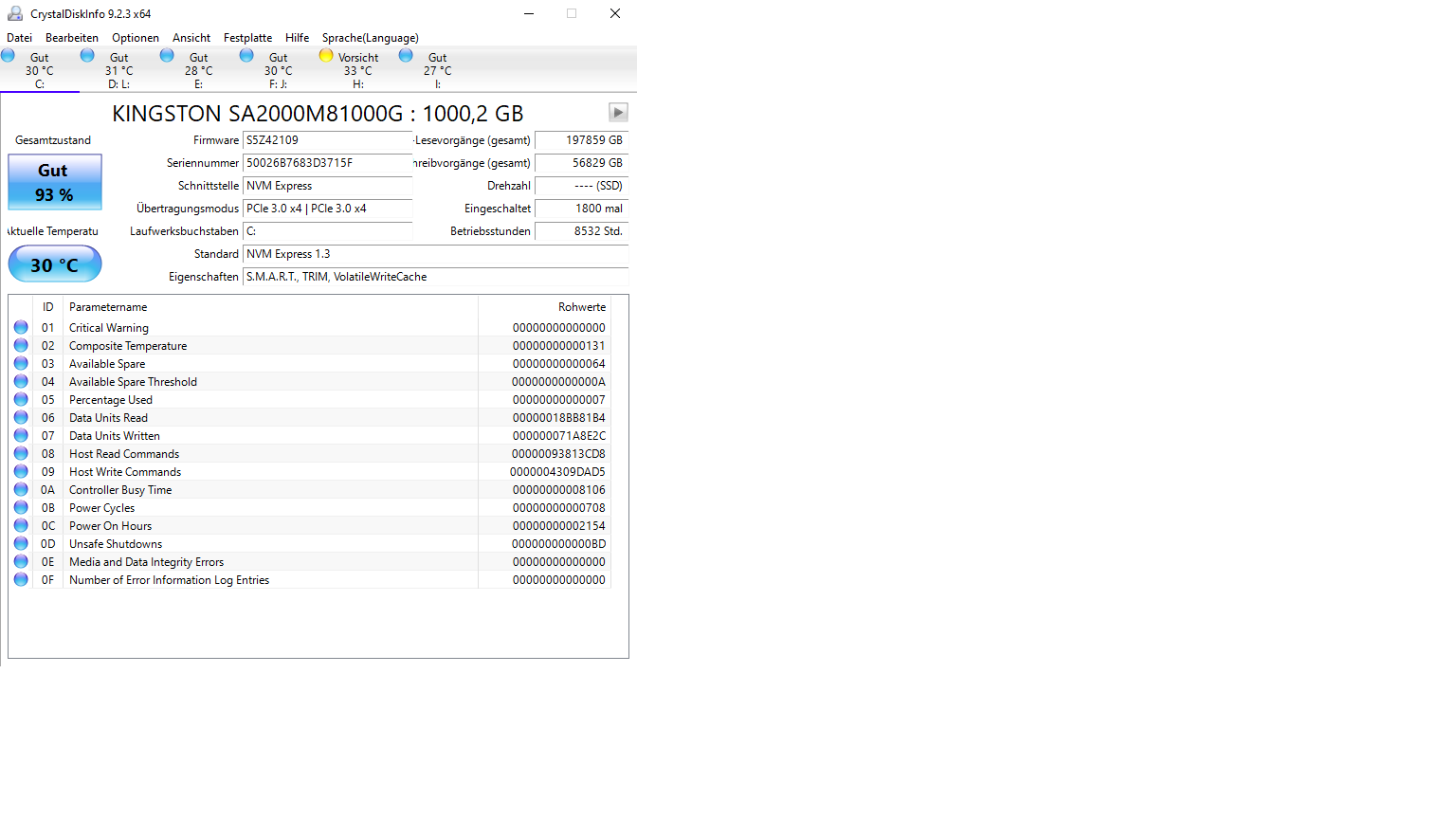

Die SMART-Werte der Festplatten bitte hier posten (z.B. mit CrystalDiskInfo oder Victoria).
Hab jetzt gestern Windows Hello komplett entfernt und alle HDD's vom system getrennt... leider keine Änderung. Seid gestern kommt dazu das jetzt beim Freeze der Bildschirm immer kurz Schwarz wird so als wenn man den Treiber neu installiert oderso... Also immer so 1 Sekunde Bild 1 Sekunde Schwarz.
Das ganze geht so 5-6x und dann kann man sich normal Anmelden...
Hier mal die Werte von CrystalDiskInfo: (Ja die eine Platte zeigt Gelb an aber die wurde ja schon abgeschlossen)
93% bei einem Systemlaufwerk wären mein Ding nicht…
Da Laufwerke und andere Belastungen ausfallen bleiben für mich: dieses Systemlaufwerk, die Grafikkarte oder vielleicht das Netzteil.

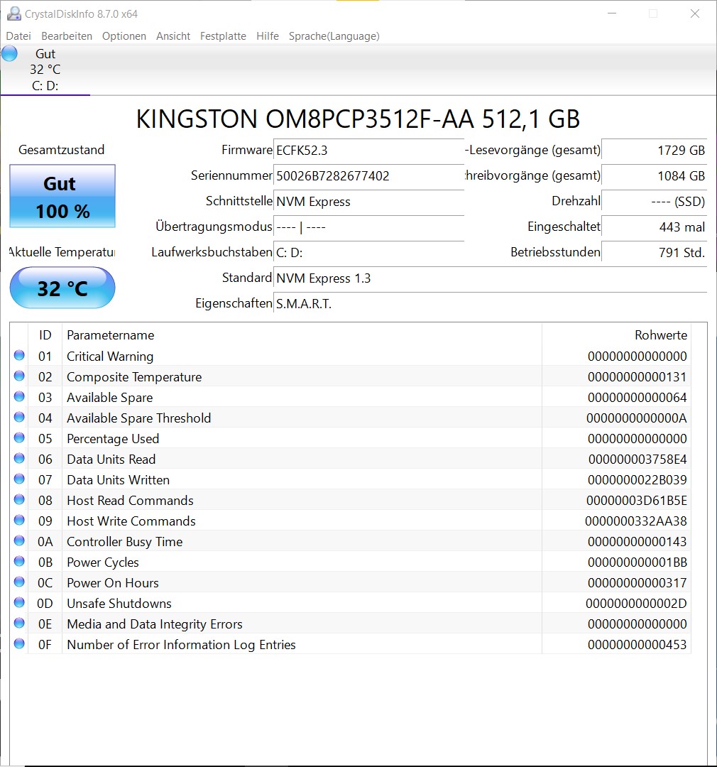

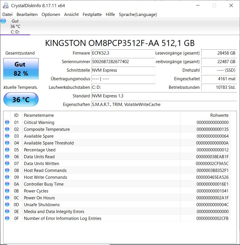

Nur weil da jetzt 93% steht, glaube nicht, dass es an der SSD liegt.
Geht nun mal jedes Jahr etwas runter.
Wenn, dann muss da noch was anderes defekt sein, denn ich habe nur noch 82% und keine Probleme.
