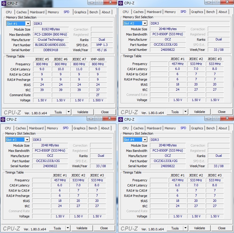

Der Ram ist etwas.. seltsam zusammengestellt. Wie ich gerade feststelle, sind es unterschiedliche Hersteller. Ich poste einfach mal die dazugehörigen Bilder, die ich hier sehe:
Wie ihr merkt, kann ich ab und zu keine 100% Angaben geben. Bin leider nur Hobby-mäßig am PC unterwegs. Ich hoffe, dass die Grafik aussagekräftig genug ist.

Schmeiß mal bitte die 2GB-Riegel raus.
Die OCZ Riegel waren damals oft fehleranfällig.
Meine sind auch schon getauscht wurden.
Genau. Nimm mal die OCZ Riegel heraus. OCZ hat generell einen eher zweifelhaften Ruf. Der Crucial 8 GB Riegel ist gut.

bzw durch 4 riegel hast du automatisch nur noch singlechannel. also der mehrgewinn deiner 3 x 2 gb ist recht überschaubar
Könnte mir das jemand etwas genauer erläutern? Wieso recht überschaubar?

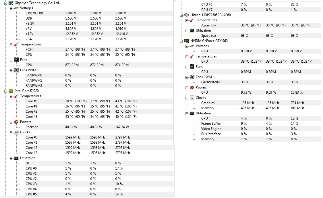

Nachtrag: Eventuell ist das hier noch irgendwie hilfreich!? Das ist nun im "Ruhezustand".
Nachtrag 2: Das Tool "checkdrive" findet keinerlei Fehler der Festplatte.
Nachtrag 3: Grafikkarte mit FurMark komplett beansprucht. Nichts passiert, Temperatur max 72 Grad.
Mit Prime95 CPU und Arbeitsspeicherleistung komplett beansprucht, Temperatur ca 50 Grad.
Keinerlei Abstürze bei den Tests.
