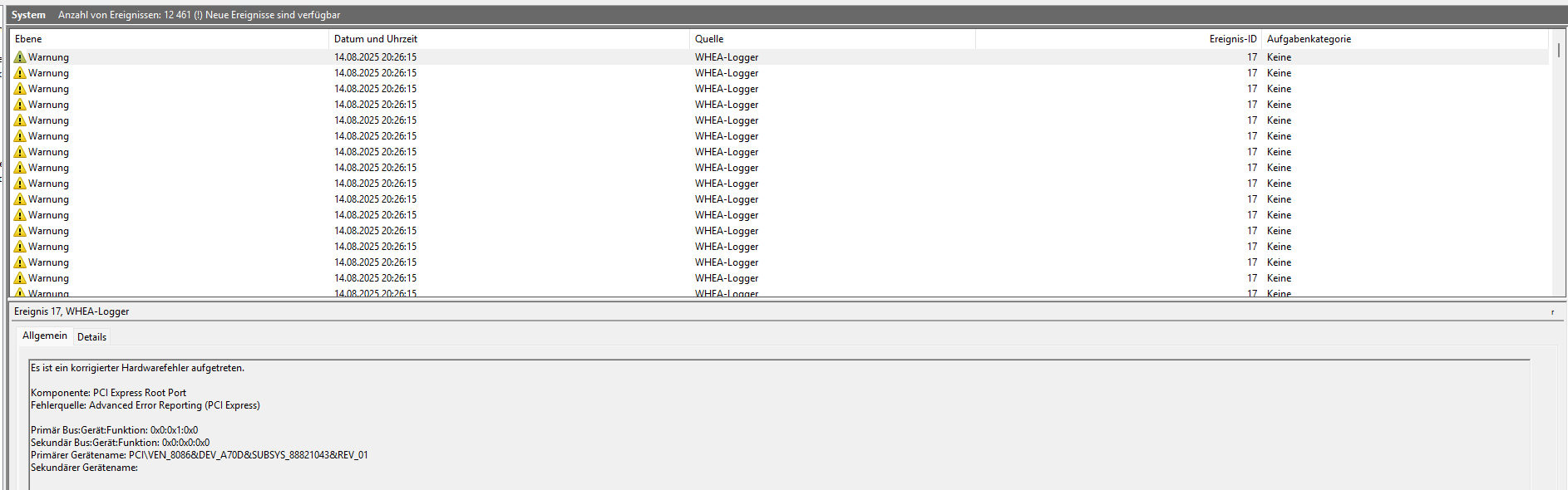

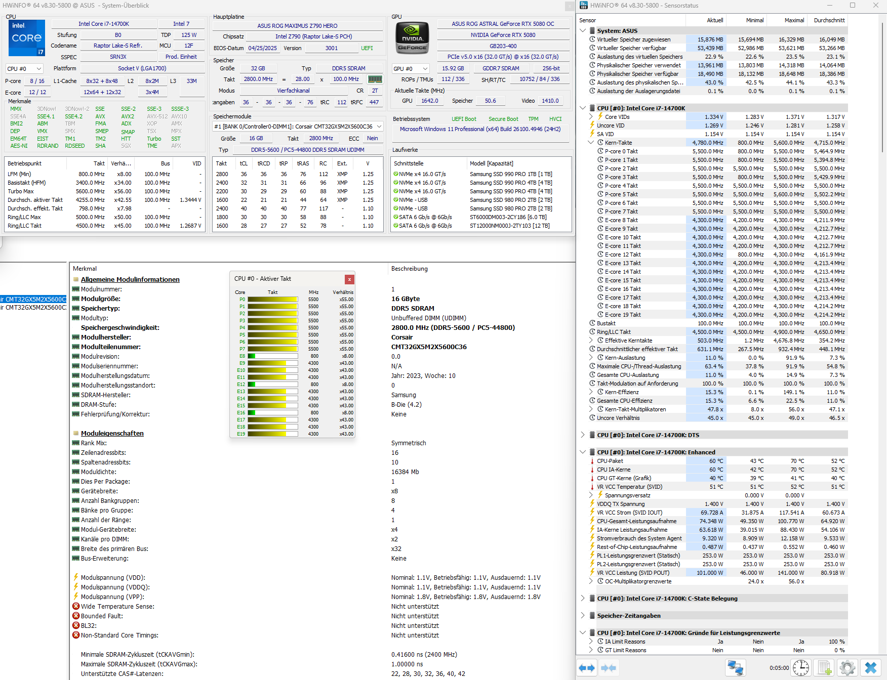

Hallo, ich habe das Problem, dass mein PC einfriert, d.h. der Monitor zeigt das letzte Bild noch an und kurz danach sieht man die RGB Lüfter in das defaulte rot übergehen.
Es erfolgt kein automatischer Neustart oder Bluescreen, auch mit str+alt+ent ist nichts machbar.
Das einzige was ich kürzlich grob geändert habe war Secure Boot zu aktivieren (für BF6). Davor war das System sehr stabil.
Habe natürlich alle Treiber inkl. Bios auf neuesten Stand gebracht.
Unötige USB Anschlüsse (Festplatten, Xbox Controller Dongle etc. entfernt)
Da XMP deaktivieren und Bios auf Default auch keinen Erfolg brachte, hatte ich die RAM Riegel schonmal getauscht, Auch das brachte keine Besserung.
Die abstütze kommen häufig in Games (BF6/BF2042 aber auch in games die kein Secure Boot voraussetzen und nicht anspruchsvoll sind. z.B. World of Warships - selbst im Chrome Browser hatte ich schon Freezes)
Was hättet Ihr für Lösungsvorschläge und Ansätze?

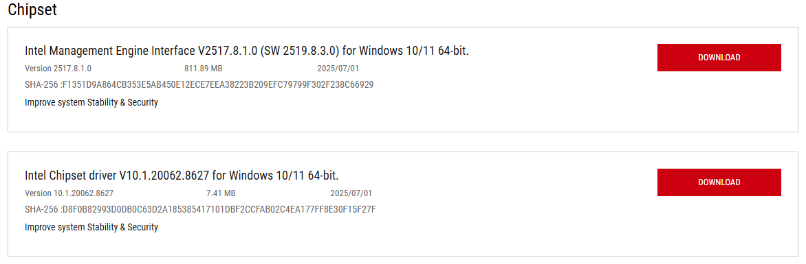

ich frage nur sicherheitshalber nochmal nach. gilt das auch für den intel chipsatz-treiber? da bitte prüfen ob du die aktuellste version hast.

Hallo, habe Intel Chipsatz sicherheitshalber nochmal aktualisiert.
Und beide für mein Mainboard installiert:

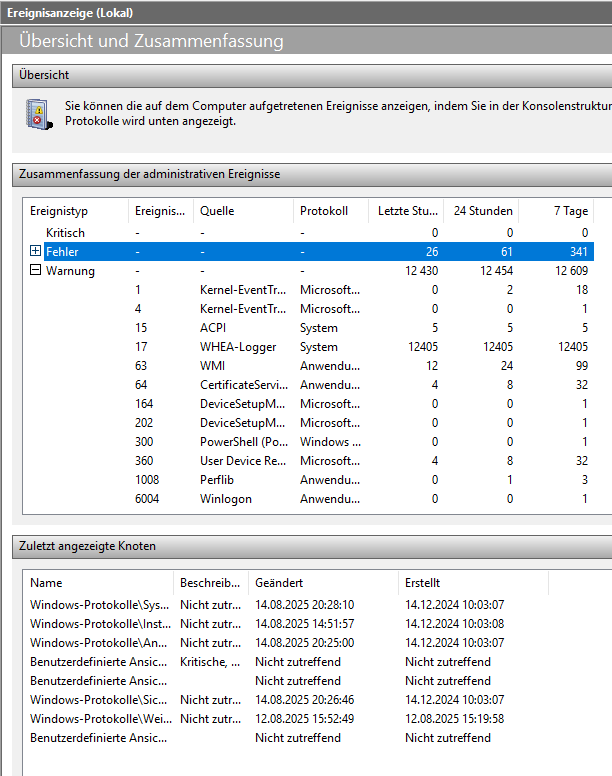

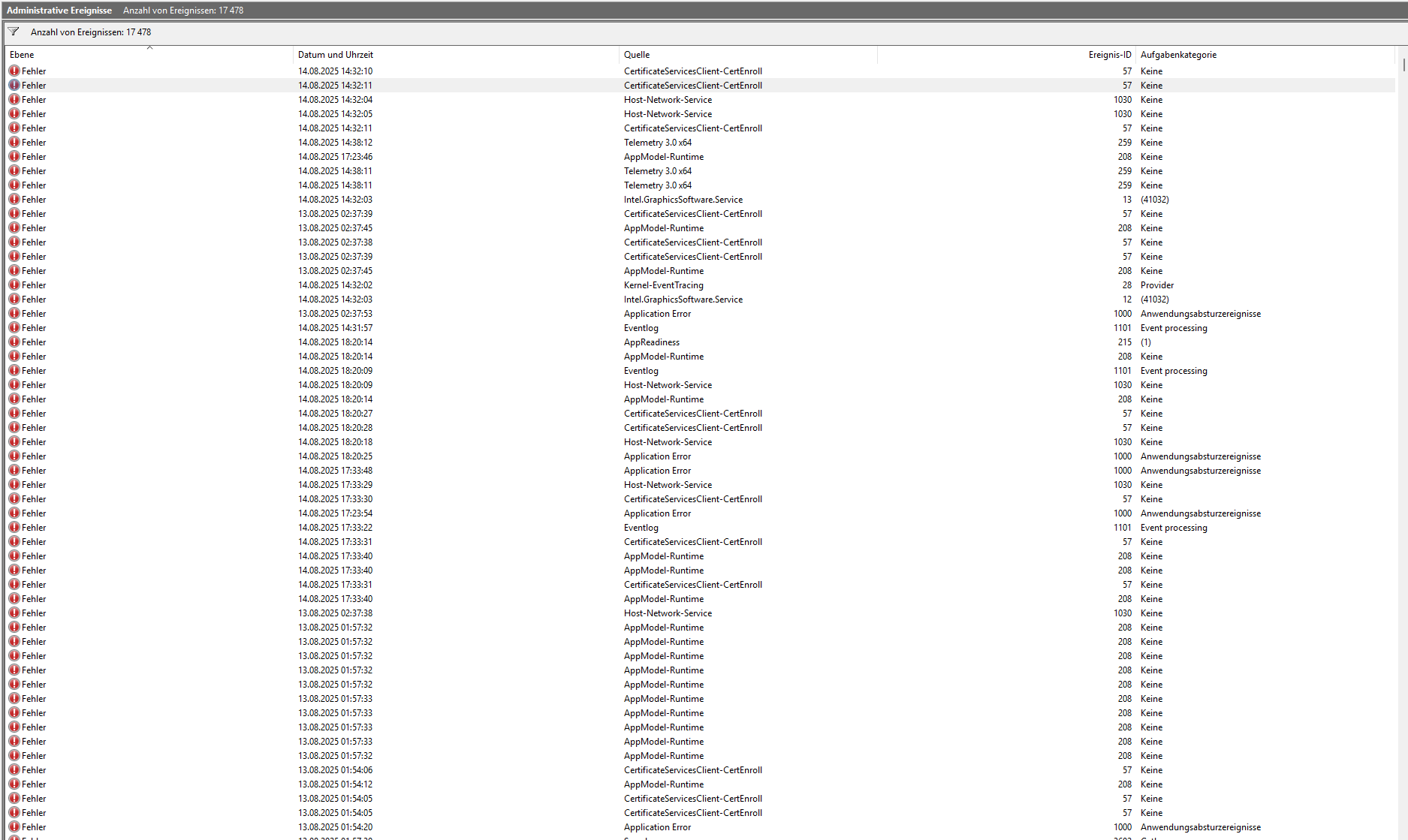

Schau mal ob du bei den CertificateServiceClient-CertEnroll Einträgen mehr Infos kriegst

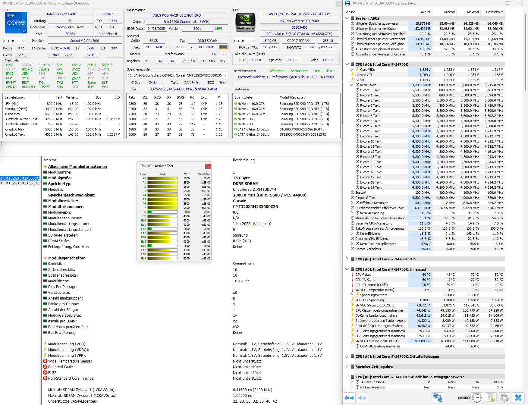

Ich habe den 14700 non K, und bei mir läuft alles problemlos, auch mehrere Stunden am Stück Battlefield 6.
Selbst bei der aktuellen Hitze bekomme ich ihn gut gebändigt: Im Spiel liegt die Temperatur unter Last bei ca. 60 °C, bei einer Raumtemperatur von 28 °C. Meine RX 9070 bleibt dabei sogar bei 55 °C.
Von daher meine Frage → Sind die 60 °C der CPU bei dir die Idle-Temperatur? Was misst du beim spielen unter last ?

Aber da ich gerade BF6 teste, sind diese Errors normal oder ein Indikator?
BF6 läuft mit 150fps (nativ ohne FSR oder Intel Scaling)
bei 85°C CPU, 64°C GPU.
Diese Bus Fehler sind schon auf 300k angewachsen, aber das game läuft noch.
Kurz nach dem Post wieder Freeze.
CountSero
Idle Temp sind CPU 44°C
NAja, der Fehler sagt sowas wie "deine CPU hat PCIe Probleme"
Ob das nun von irgendeinem Powersafe Mode, defekten Lanes am Board, Defekter CPU, defekte SSD (falls nvme eingebaut am ersten Slot) usw. kann man nicht sagen.
Überall mal schauen ob Treiber und Firmwares aktuell sind. Aber ich würde halt doch auf den defekte CPU tippen (ist aber einfach nur Bauch, ohne Fakten)
Ich bin mal vorsichtig optimistisch und glaube die Lösung gefunden zu haben.
Muss zwar noch iCUE und Asus Armory Crate wieder installieren aber was geholfen hat war die PCIe Generation von Auto auf 4 zu stellen (auch bei der GPU).
War bisher nie ein Problem, aber da mein Riser Kabel kein Gen 5 kann ist das glaub ich kein Unterschied.
Der Folgende Screenshot ist von BF6 im Hintergrund + Noch einem Game + 2 Youtube Video gleichzeitig im Browser am laufen.
Denke kann sich sehn lassen :D
EDIT CASE CLOSED
Oft sind es wirklich Kleinigkeiten die ein System instabil machen.
