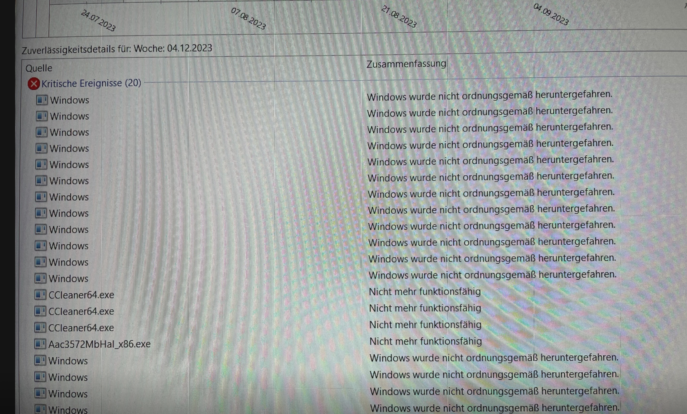

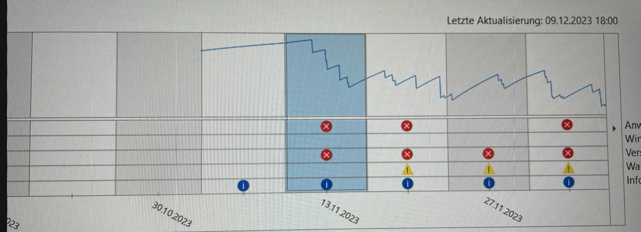

zeig doch mal den zuverlaessigkeitsverlauf

@madmax2010 OK, Zuverlässigkeitsverlauf zeigt eigentlich immer an, dass Windows nicht ordnungsgemäß heruntergefahren wurde als kritischen Fehler. CCleaner läuft i.d.R. nicht, aber wollte damit zumindest paar Software Reste entfernen... Fehler war wohl dass die Portable Version nicht startete. Und das Asus Dingens - keine Ahnung, ggf. hat da Armoury Crate mal das Update nicht ganz gemacht oder so.
Bei den Warnungen ist soweit auch nichts zu sehen, lediglich, dass mal irgendwas nicht geupdatet werden konnte über die Powershell (ich lass da regelmäßig Updates ziehen).
