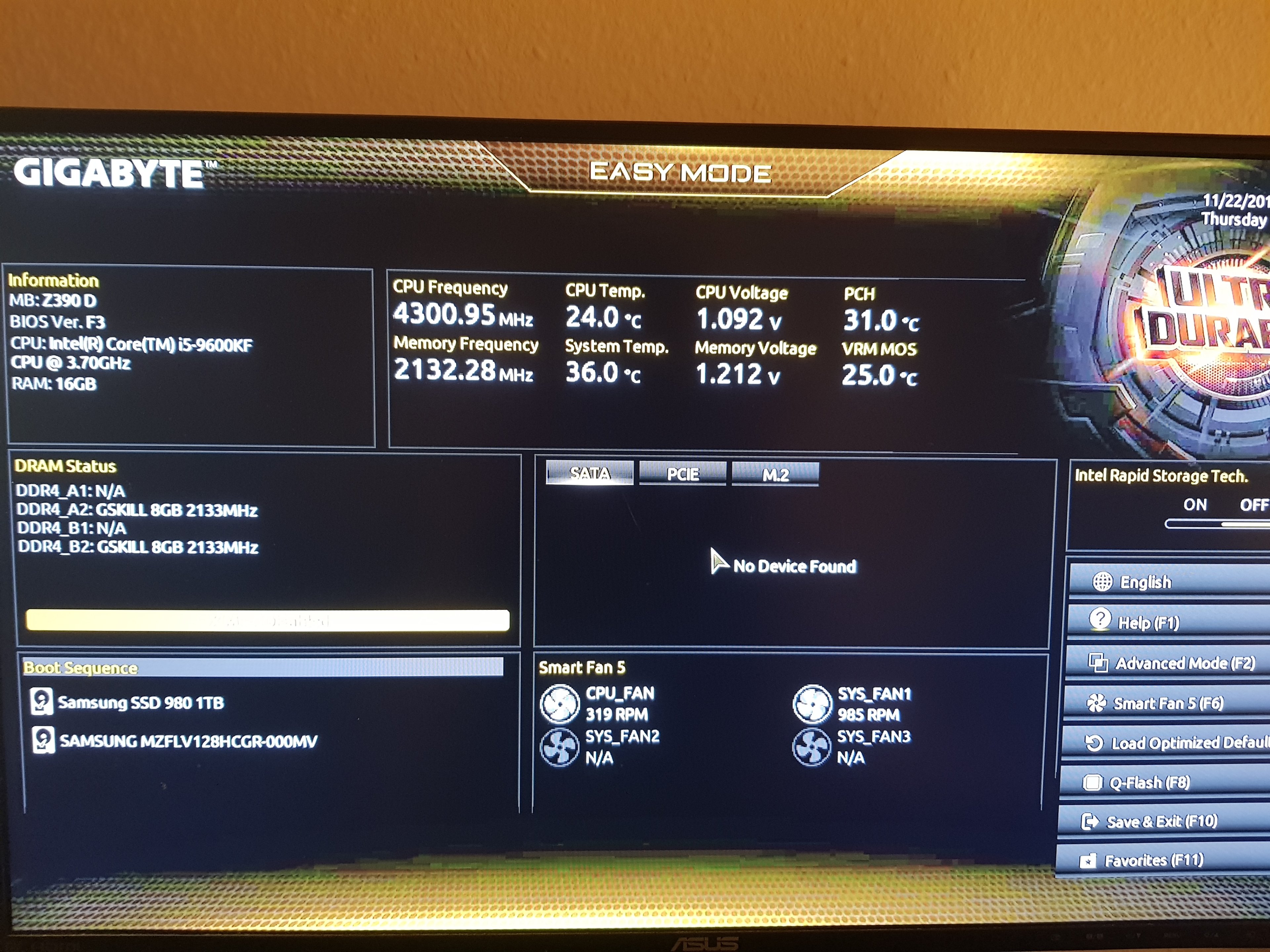

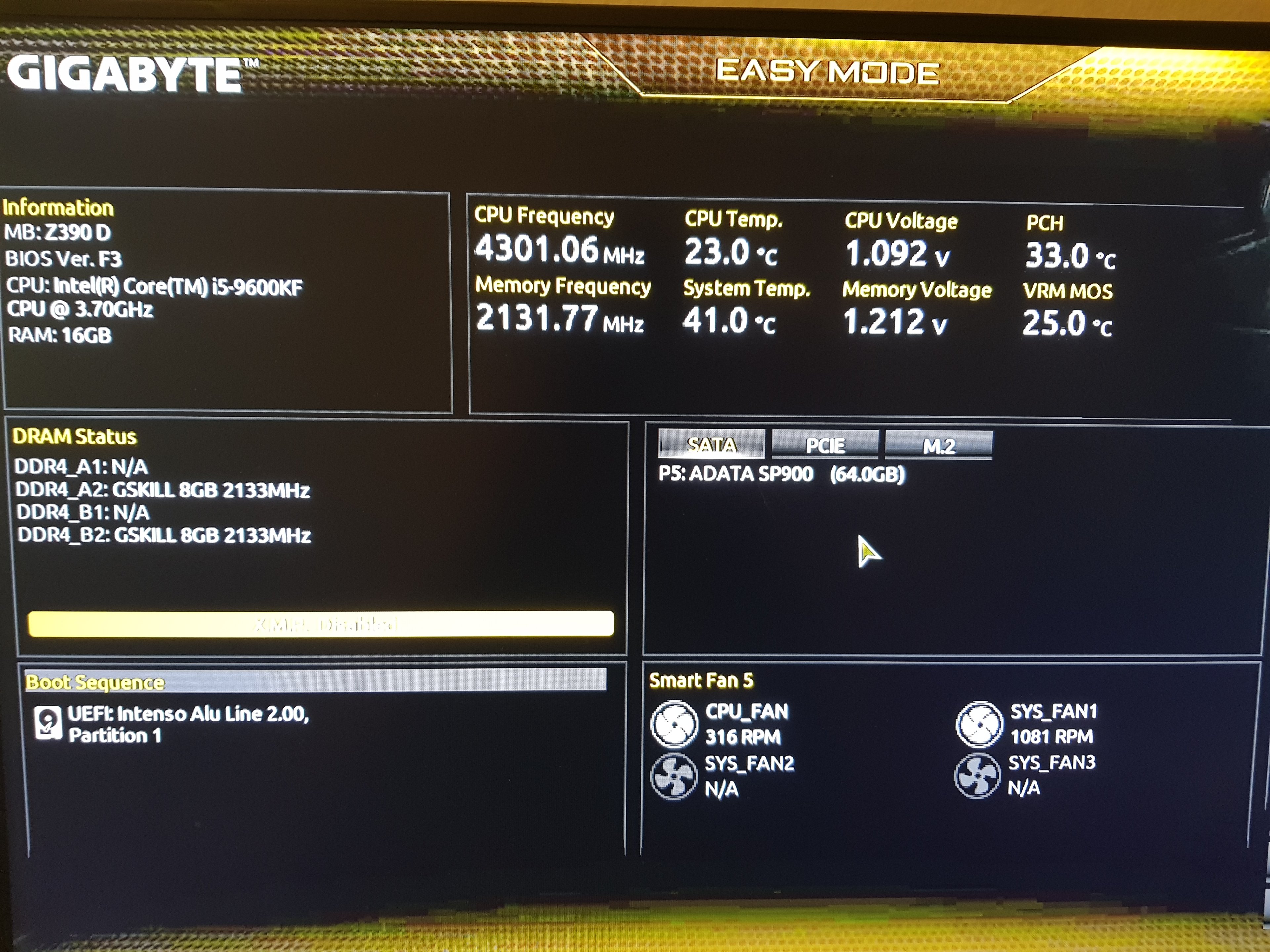

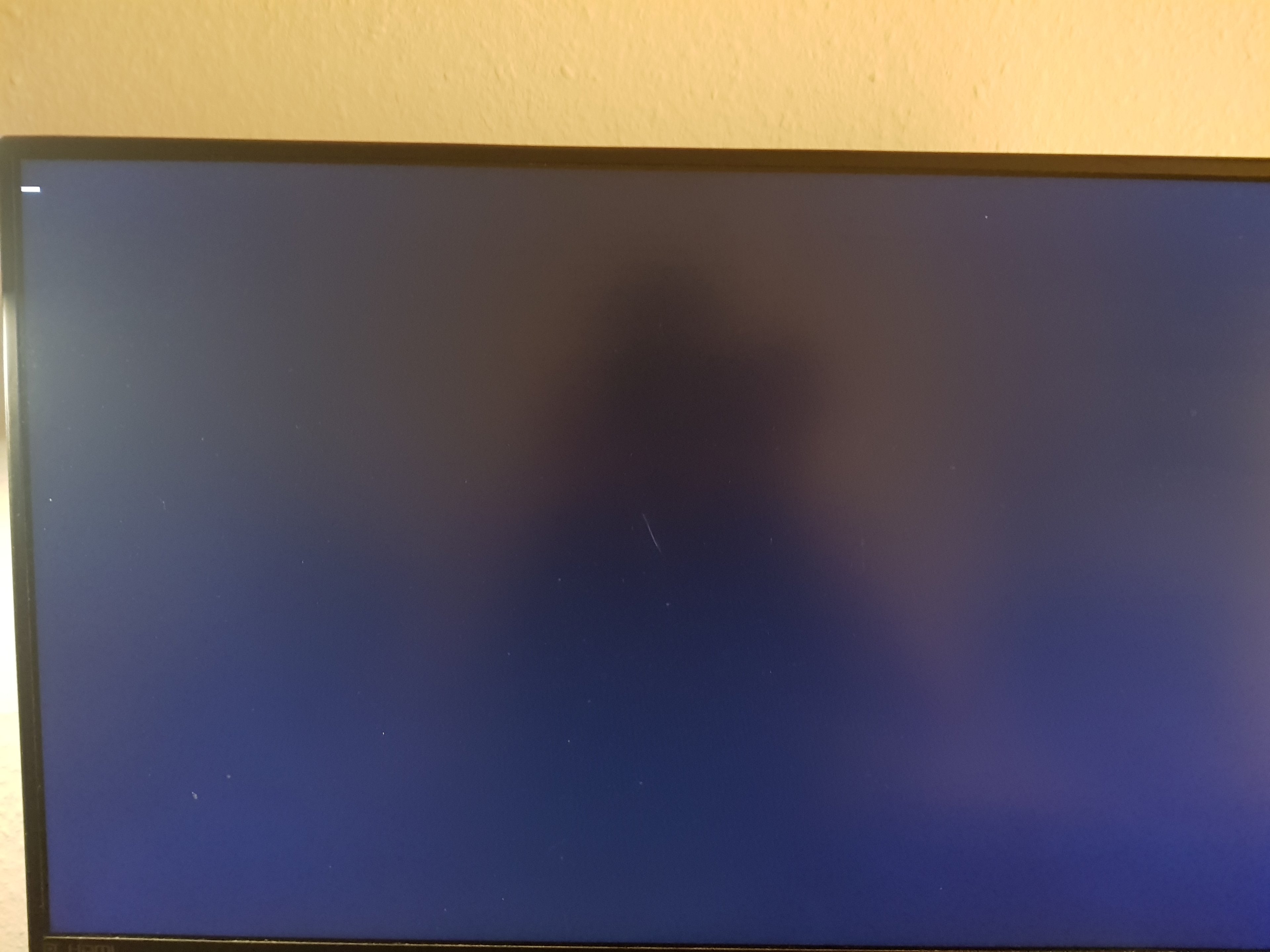

ich habe schon seit längerer Zeit das Problem, dass der PC direkt nach dem BIOS Screen hängen bleibt (NUM-Lock auf der Tastartur funktioniert auch nicht mehr). Nach dem BIOS Screen kann ich eines von diesen beiden Sachen beobachten:

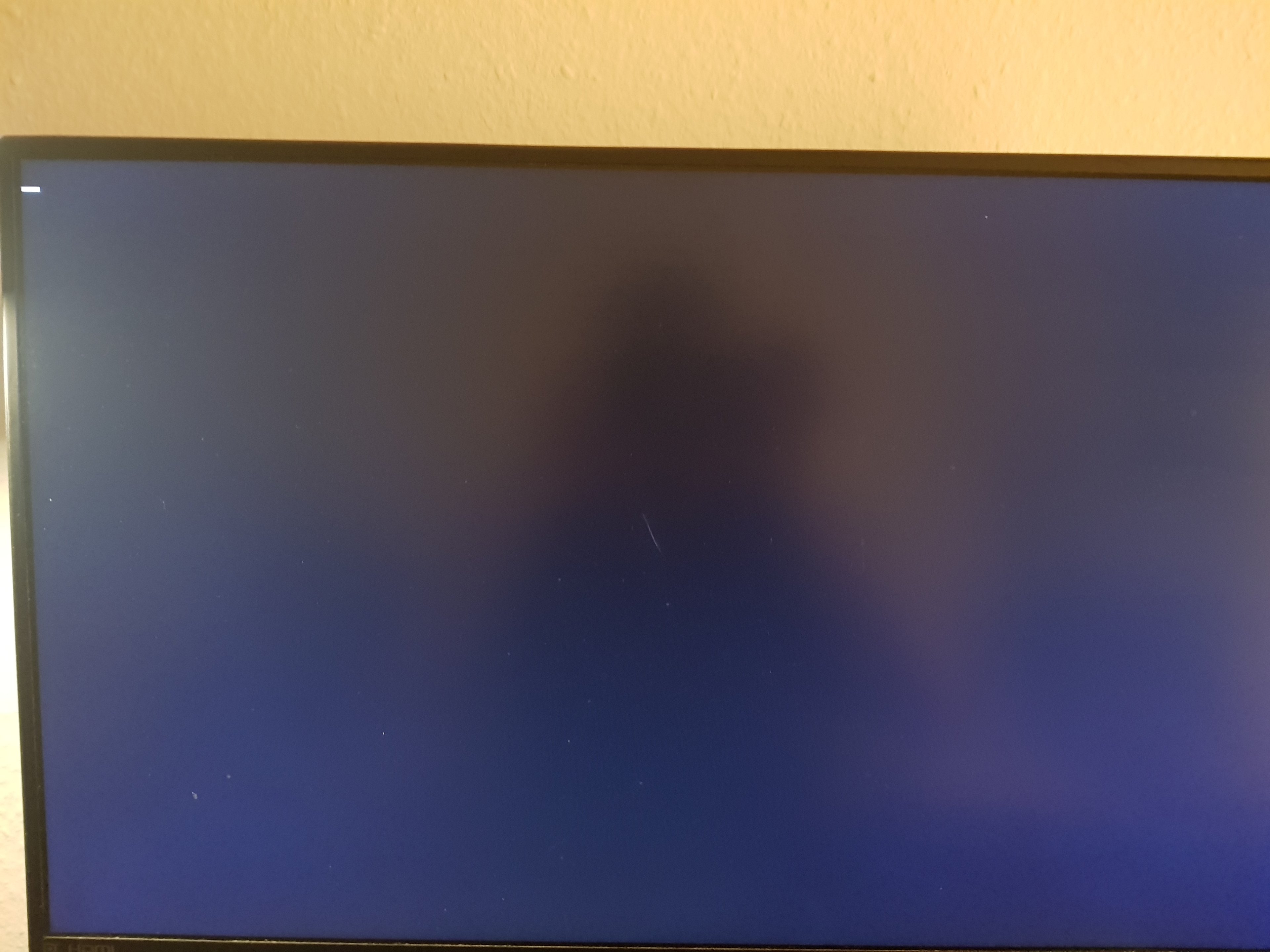

  1. Der blinkende Cursor-Balken verschwindet nach einem Bruchteil einer Sekunde und der Screen bleibt schwarz.
  2. Der Cursor-Balken blinkt durchgehend, PC will aber nicht booten.
Wesentlich häufiger jedoch das erstere. Das habe ich alles bereits probiert:
  • CMOS-Reset
  • das neueste BIOS-Update geladen
  • Im BIOS die optimalen Einstellungen geladen und neu gestartet
  • Rechner nur mit HDMI Kabel gestartet
  • RAM einzeln getestet (mit verschiedenen Slots)
  • eine andere Grafikkarte verwendet
  • verschiedene Festplatten einzeln getestet
  • Versucht WIN 10 über einen Stick neu zu installieren
  • ein neues Netzteil (850W) eingebaut (wieder zurückgegeben, nachdem das Problem immer noch nicht behoben war)

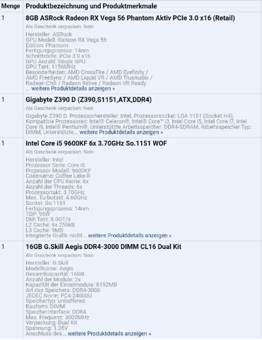

Die einzige Hardware, die ich noch nicht testen konnte, sind CPU und Mainboard. Die Lüfter rotieren auch alle nach dem Start.

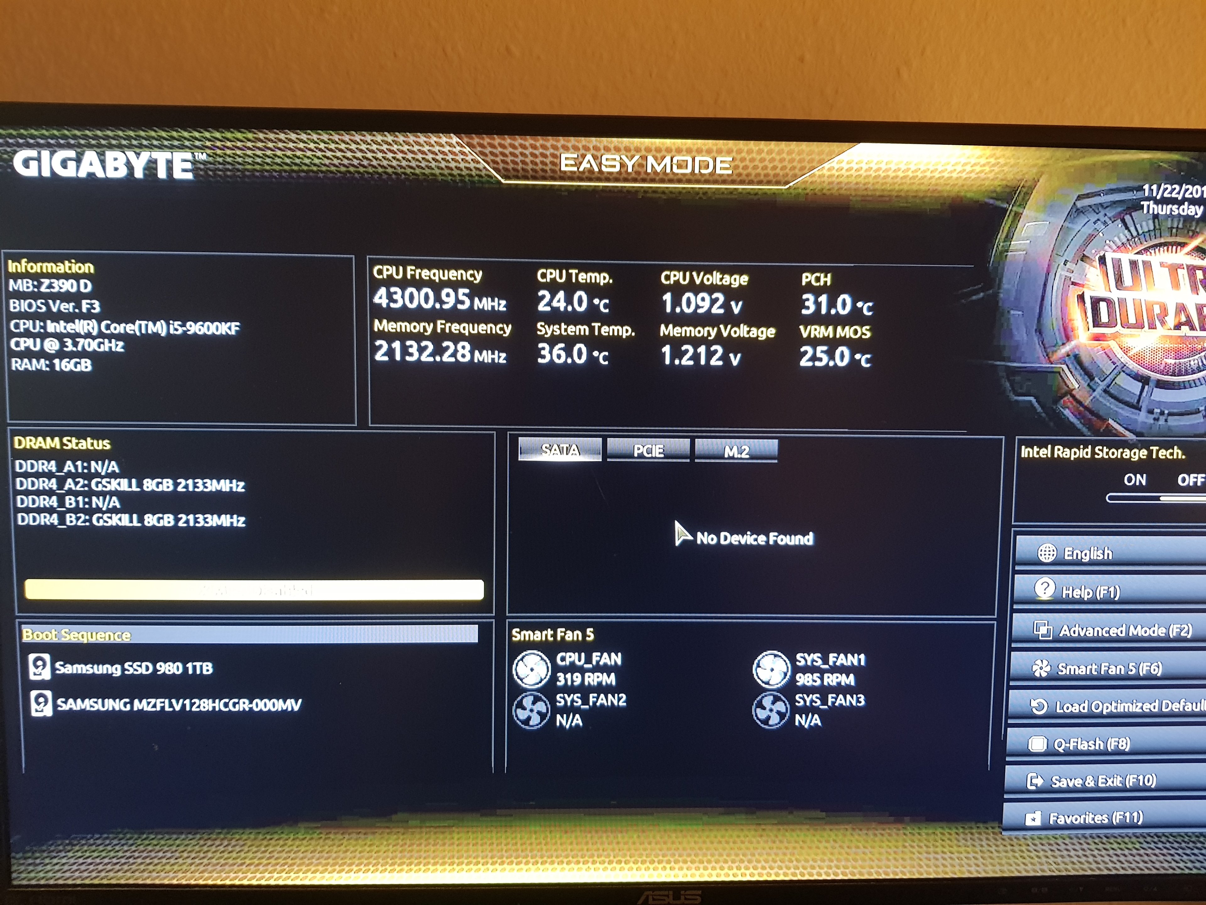

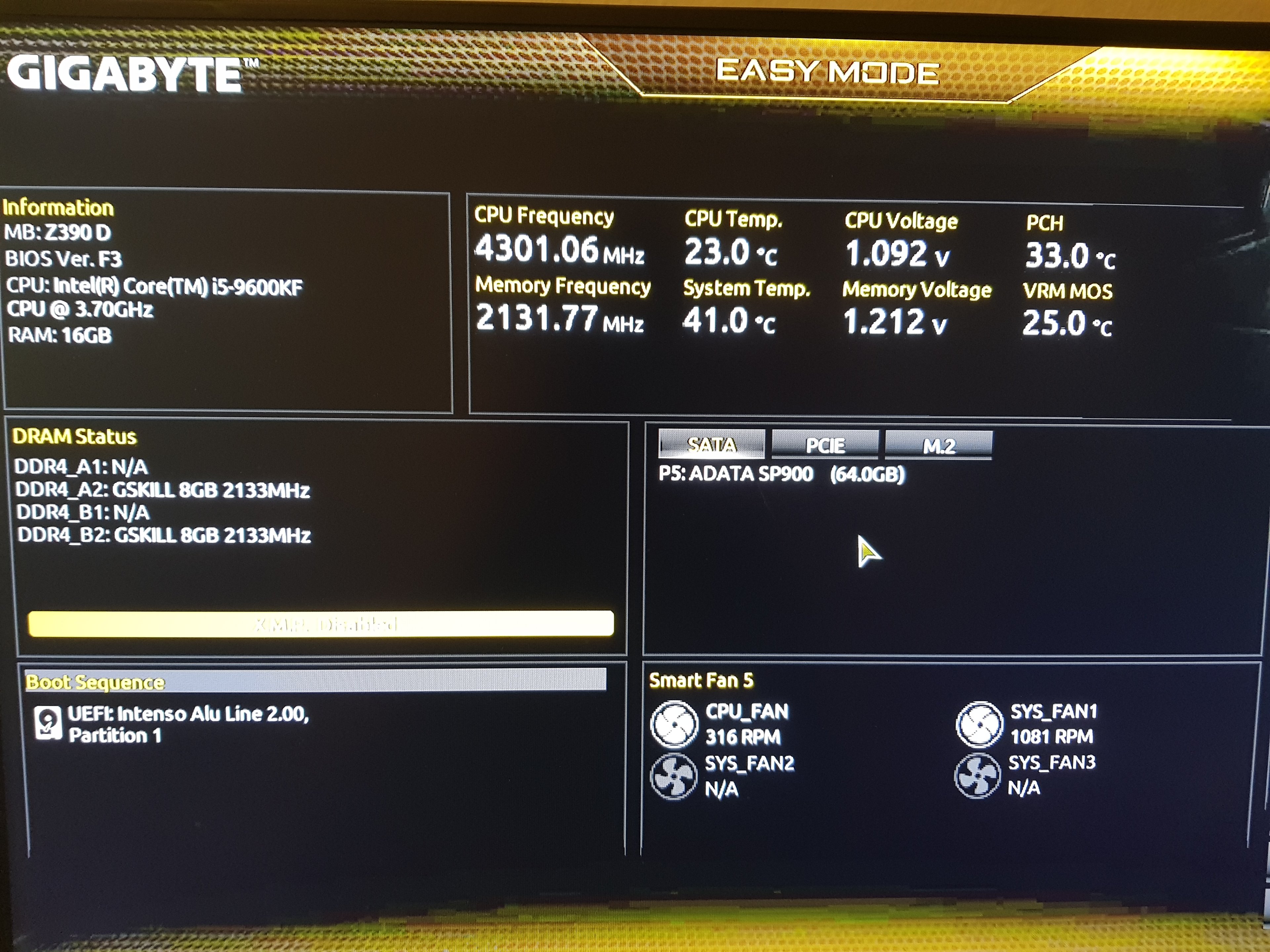

Ich kann auch noch ins BIOS kommen und alle Komponenten werden dort ganz normal angezeigt. Leider kenne ich mich nicht gut genug aus, um einen Fehler direkt aus dem BIOS rauslesen zu können.
Wenn ich versuche WIN 10 über den Stick neu zu installieren, bleibt der PC beim BIOS Screen hängen. Das heißt, der Bildschirm wird nicht einmal schwarz, auch die NUM-Lock Taste auf der Tastatur funktioniert so noch. Nach 1-2 Sekunden verschwinden auch die "DEL", "F12" etc. Zeilen und der Bildschirm hängt dann beim Mainboard LOGO.

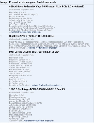

Die Hardware sowie die Daten vom BIOS Startbildschirm habe ich unten im Anhang hochgeladen. Ich habe zusätzlich noch 3 Festplatten (SATA, M2), welche ich auch einzeln getestet habe und ein 650W BeQuiet NT.
Ich habe ja irgendwie das Gefühl, dass es am System liegt. Vielleicht könnt ihr mir ja weiter helfen, bevor ich mir eine neue CPU und ein neues Mainboard zum Testen kaufen muss.
Danke im Voraus!
Gruß
JoyBoy
Edit: Mir ist auch aufgefallen, dass mein 3. Lüfter im BIOS unten gar nicht erkannt wird. Habe eigentlich noch einen Lüfter im SYS_FAN 2 Slot angeschlossen, der läuft auch ganz normal beim Start

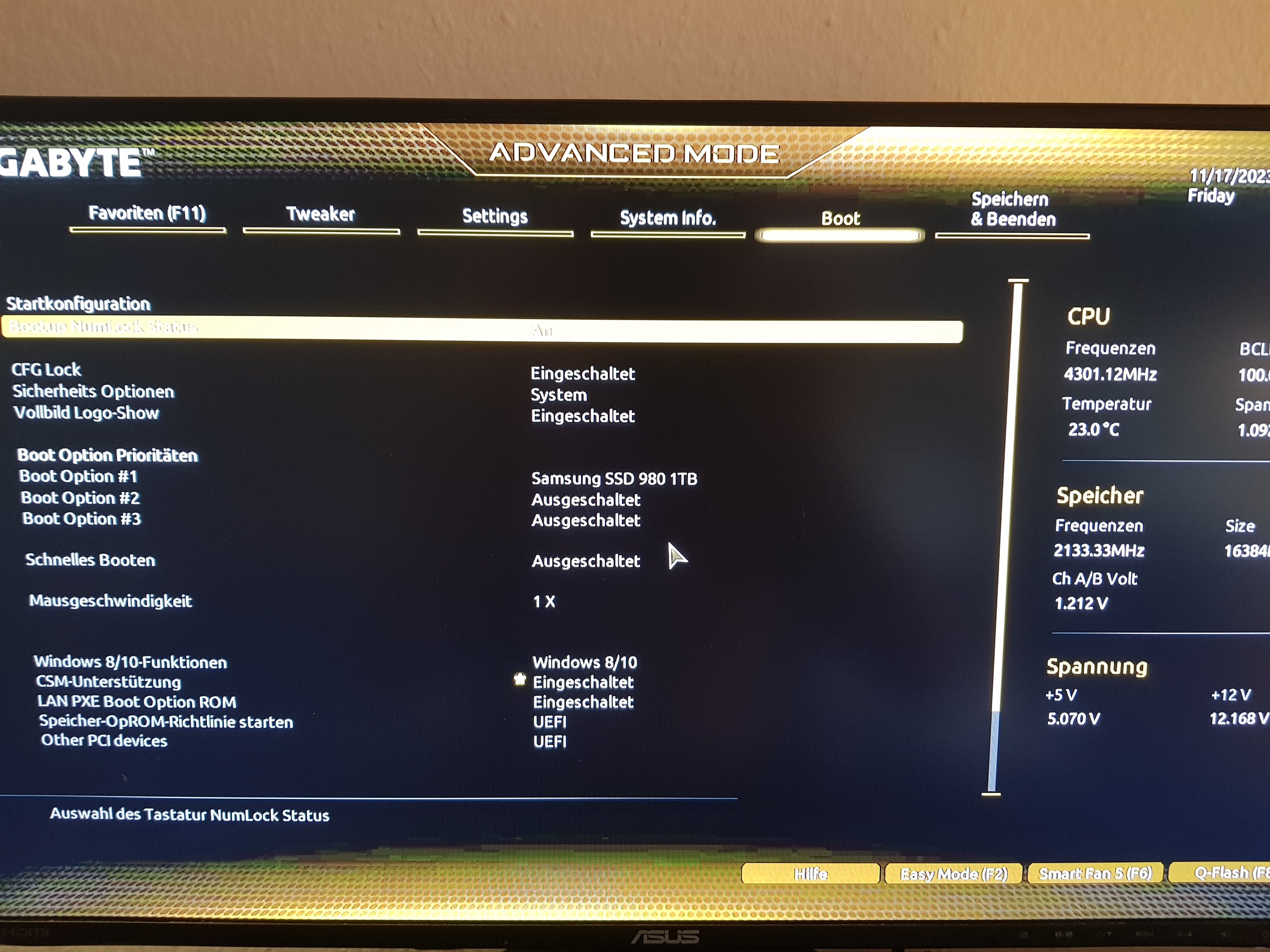

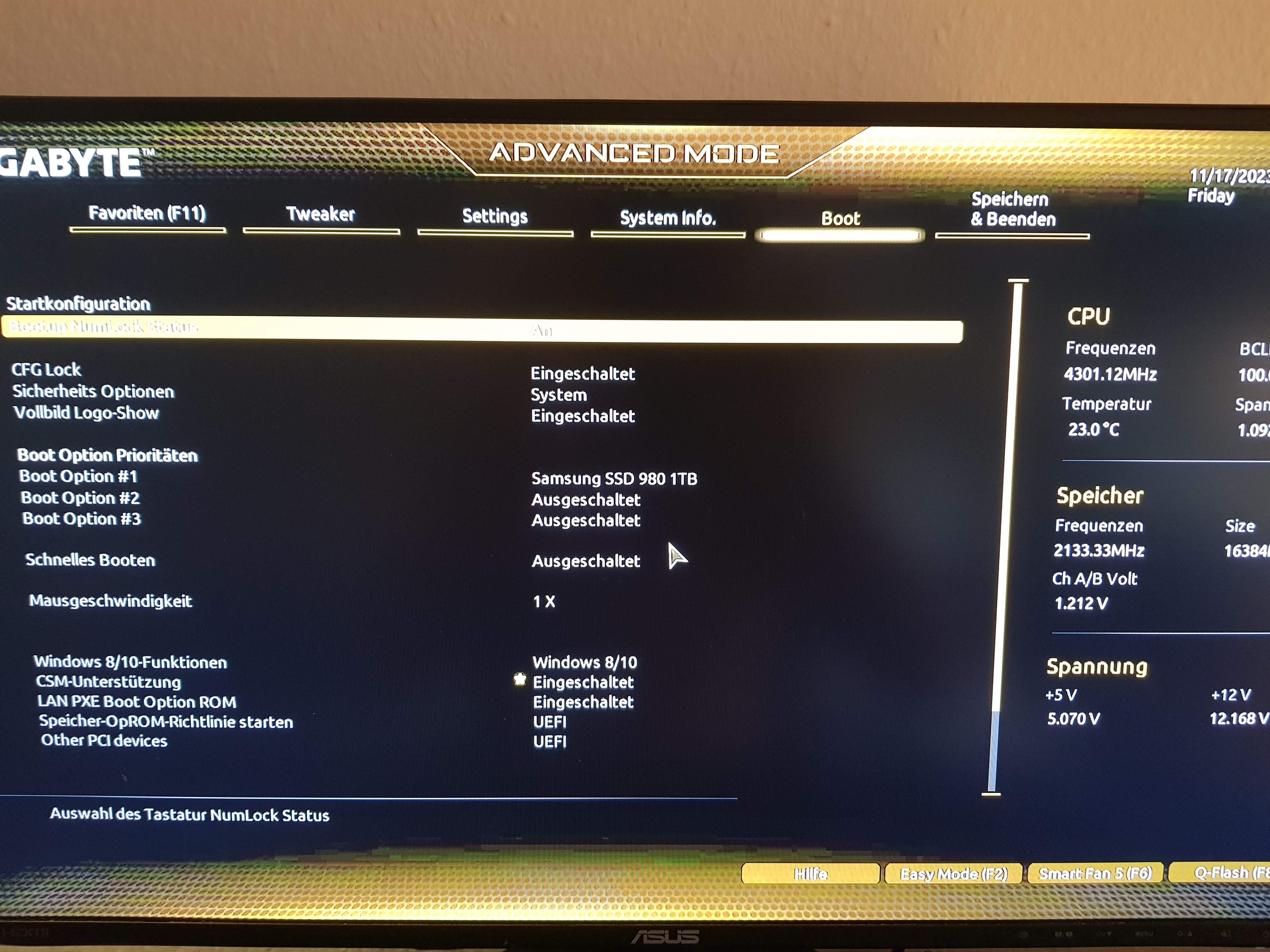

Die Einstellungen bleiben erhalten. Uhrzeit und Datum waren falsch (denke wegen dem CMOS-Reset), habe ich wieder eingestellt. Wenn ich Hardware aus- bzw. einbaue, ziehe ich das Stromkabel vom Netzteil, ansonsten nicht. Im BIOS ist beim Boot Uefi eingestellt. Hier kann ich allerdings nur zwischen Uefi und Legacy auswählen. Die CSM Unterstützung ist ebenfalls eingeschaltet. Wenn ich das ausschalte komme ich beim Neustart automatisch ins BIOS und erst gar nicht zum Blackscreen.
Im Anhang nochmal ein Bild von den Einstellungen.

Bei diesem Bild ist CSM aktiviert. Das mal ausschalten bzw. auf UEFI umstellen und nochmal testen.
"CSM Unterstützung --> Eingeschaltet´"

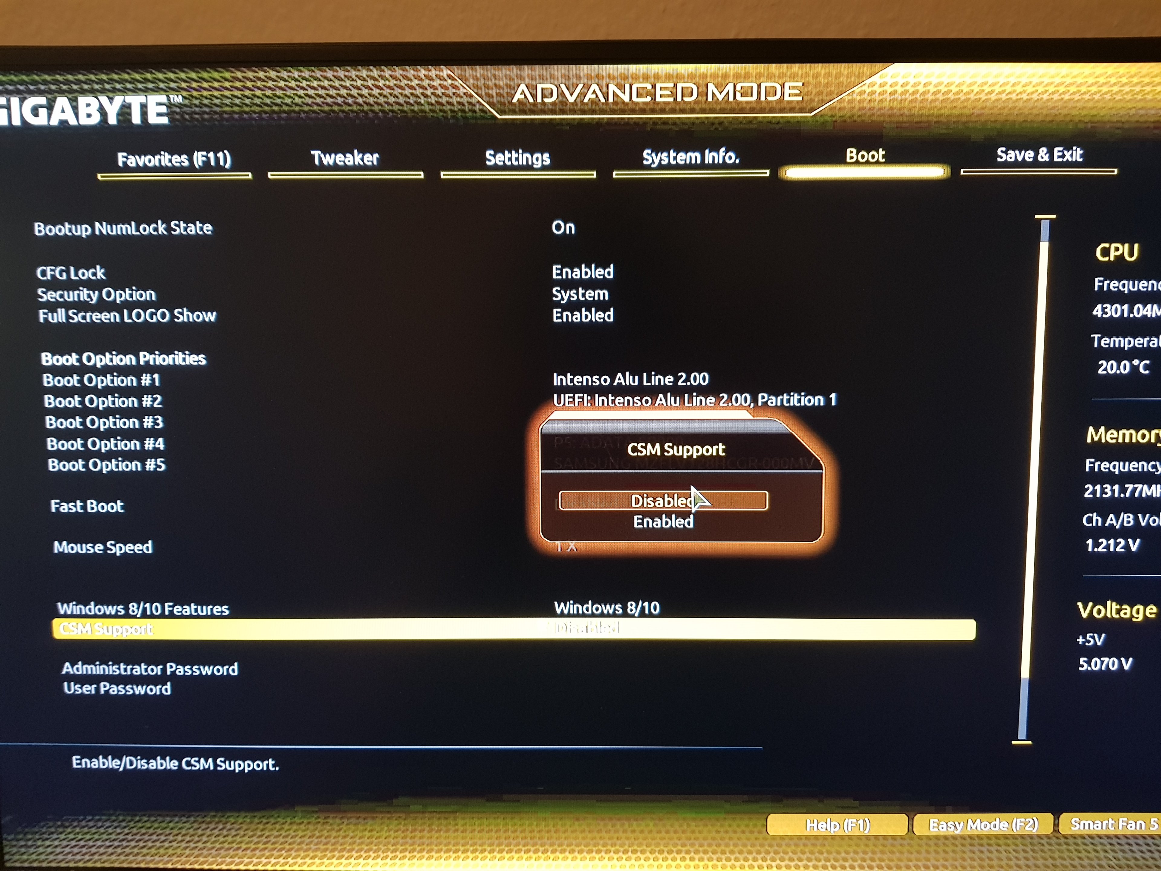

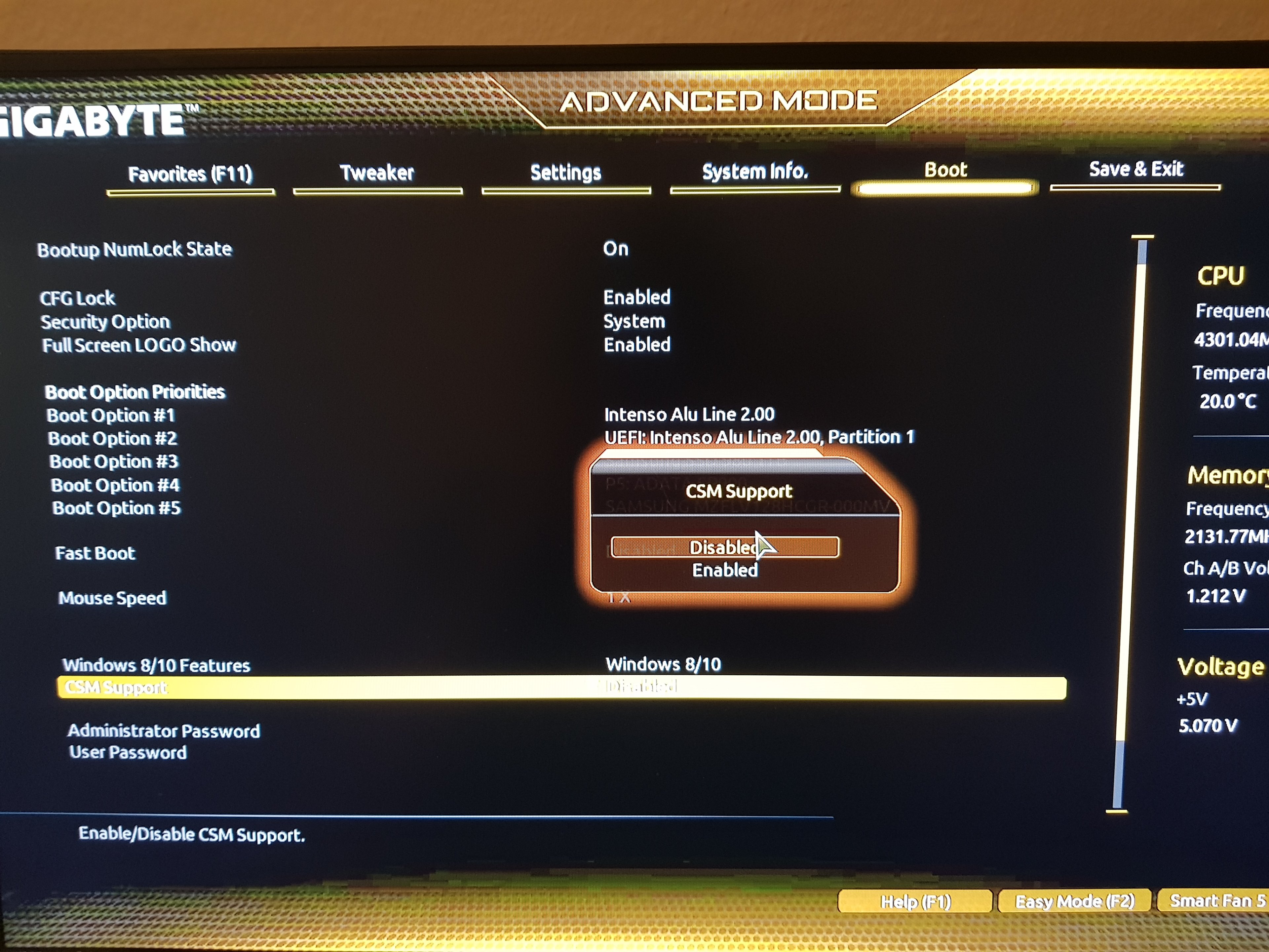

Ich kann die CSM Unterstützung nur deaktivieren und aktivieren. Wenn ich die CSM Unterstützung deaktiviere, verschwinden auch die anderen UEFI Einstellungen. Außerdem kann ich dann auch von keiner Festplatte booten und bleibe beim Logo-Screen hängen.
Unten nochmal die Bilder dazu.

@JoyBoyBuggy Solange der Adapter wirklich Aktivität aufzeigt, sollte das reichen. Geht ja nur um die Rückmeldung.

Wenn möglich, würde ich nur 1 Festplatte, alle anderen ausbauen oder abstecken, (ACHTUNG; alle Daten auf dieser Festplatte werden dann gelöscht) einbauen, mit dem Microsoft MediaCreationTool einen WIN11 oder WIN10 Installations USB Stick erstellen, im BIOS sämtliche CSM Sachen AUS-stellen und versuchen Win11 oder WIN10 neu zu installieren.
