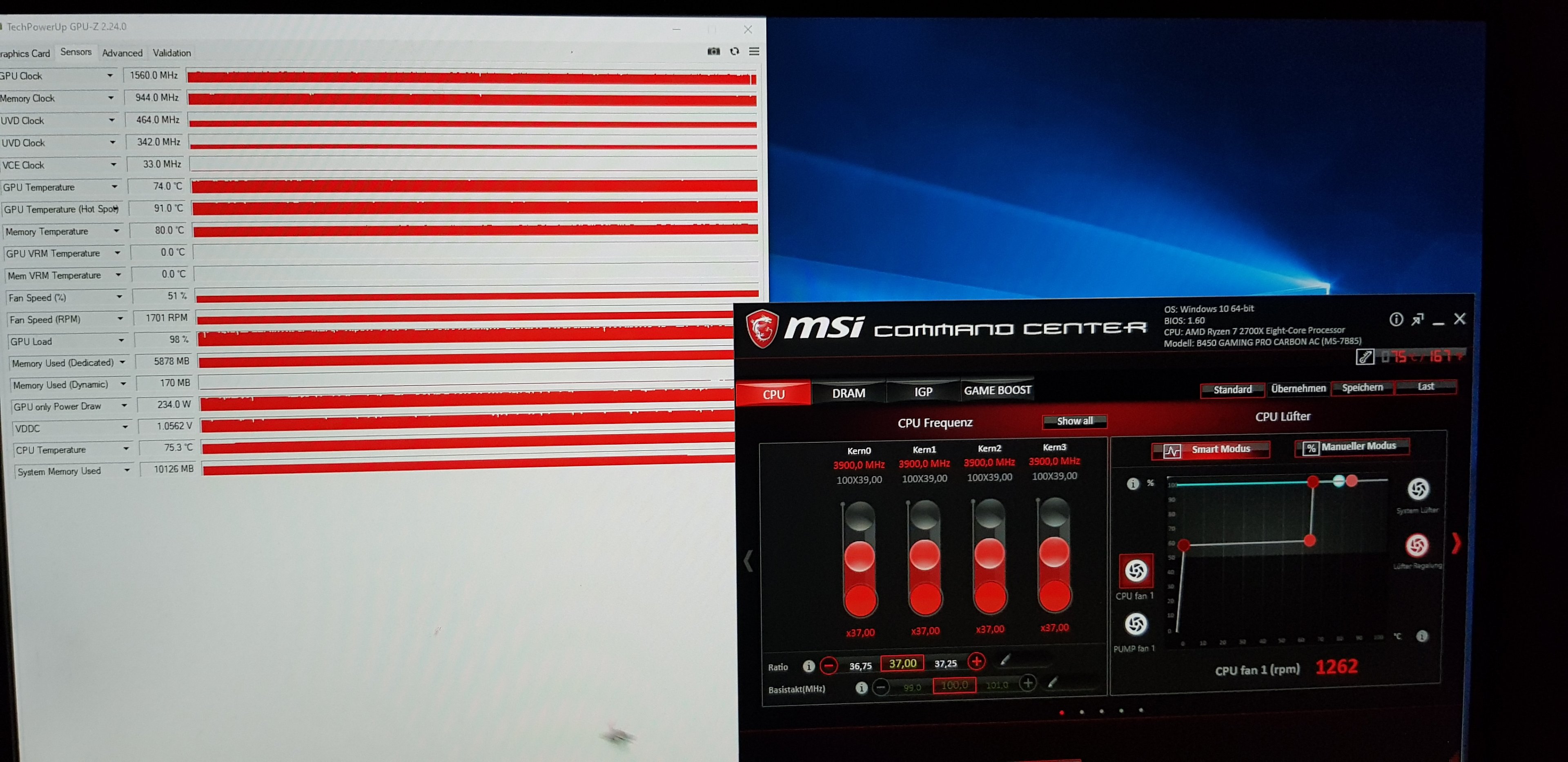

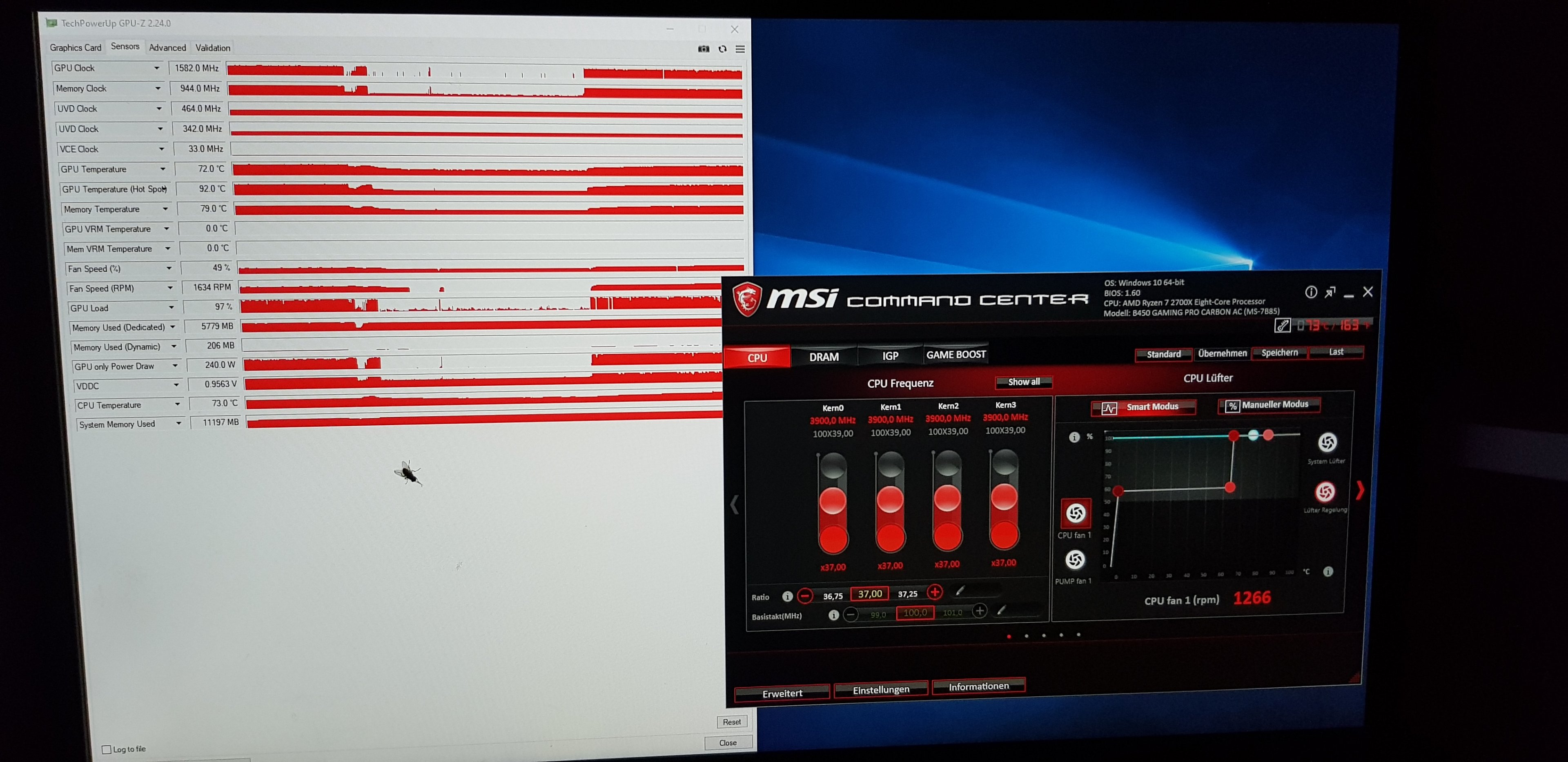

So, ich habe jetzt noch GPU-U und das MSI Command Center installiert, und habe zwei Bilder während des Spiels gemacht. Vielleicht gibt es ja jemanden der daraus ein Problem ableiten kann. Denn im Endeffekt, will ich mit der Kiste nur daddeln und aktuell macht das kein Spaß.

Ich hab sone Vermutung, die CPU-Temps sind in Wirklichkeit viel höher, würde auch das Aussteigen der Hardware sehr gut erklären können. Wunschdenken eben...
Oder setze einen Frame-Limiter ein , so 75-120hz (FPS)
Okay, meine Vermutung wäre halt weiterhin die GPU gewesen, da div. Beiträge existieren, wonach die GPU massive Probleme mit den Temperaturen hat. Die CPU kann ich ja am Ende auch schlecht messen.
