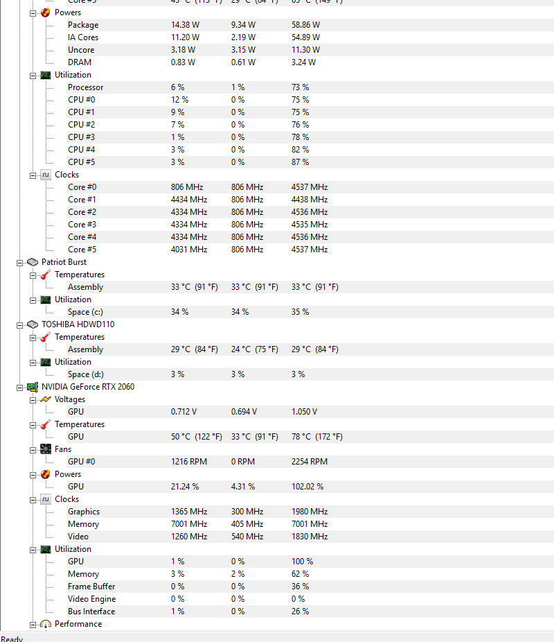

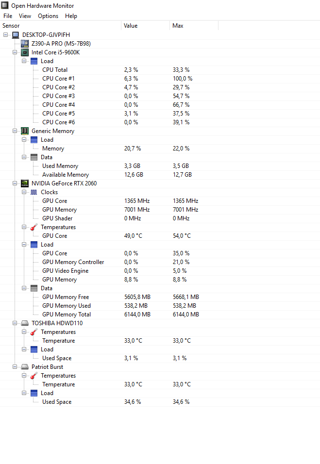

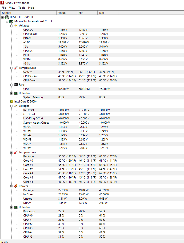

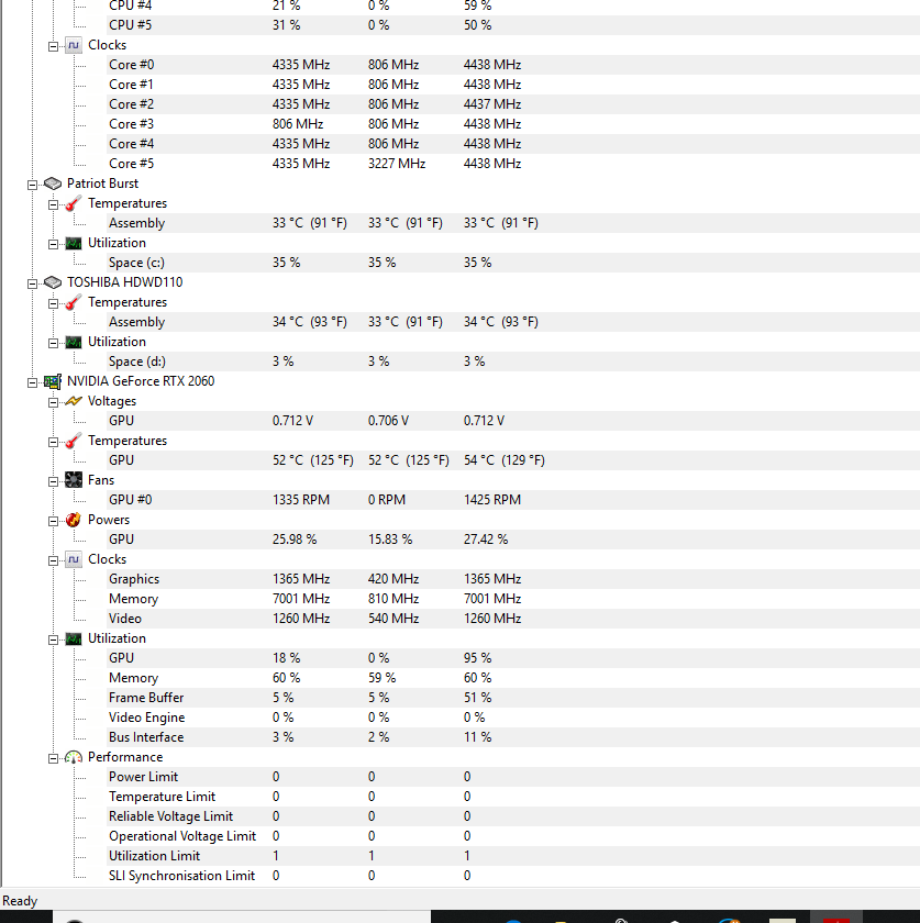

Ich habe den Open Hardware Monitor mal mitlaufen lassen.
787911
Das sind die Werte, direkt nach einem Absturz und entsprechenden Neustart, keine Ahnung ob ich den richtig erfasse, oder ob der helfen kann ? … die 100 % bei CPU 1 sind mir natürlich auch aufgefallen, … das war im übrigen nach Metro Exodus, falls das wichtig ist ...
Das ist jetzt auch willkürlich einfach direkt nach irgendeinem Absturz, also muss nicht dem "Normalfall" entsprechen ...

Zock mal 10 min, dann machst du während des zockes das gleiche bild. Das dann uns zeigen
Wo ist die cpu temp? Die brauchen wir auch während des zockens

dein Tool Open Hardware Monitor ist sehr alt von 2016 ^^
mit AIDA64 Extreme kanstu System Stabilitätstest machen
MSI Afterburner laden und das OSD nutzen.
Damit dann Auslastung und Temperaturen live verfolgen.

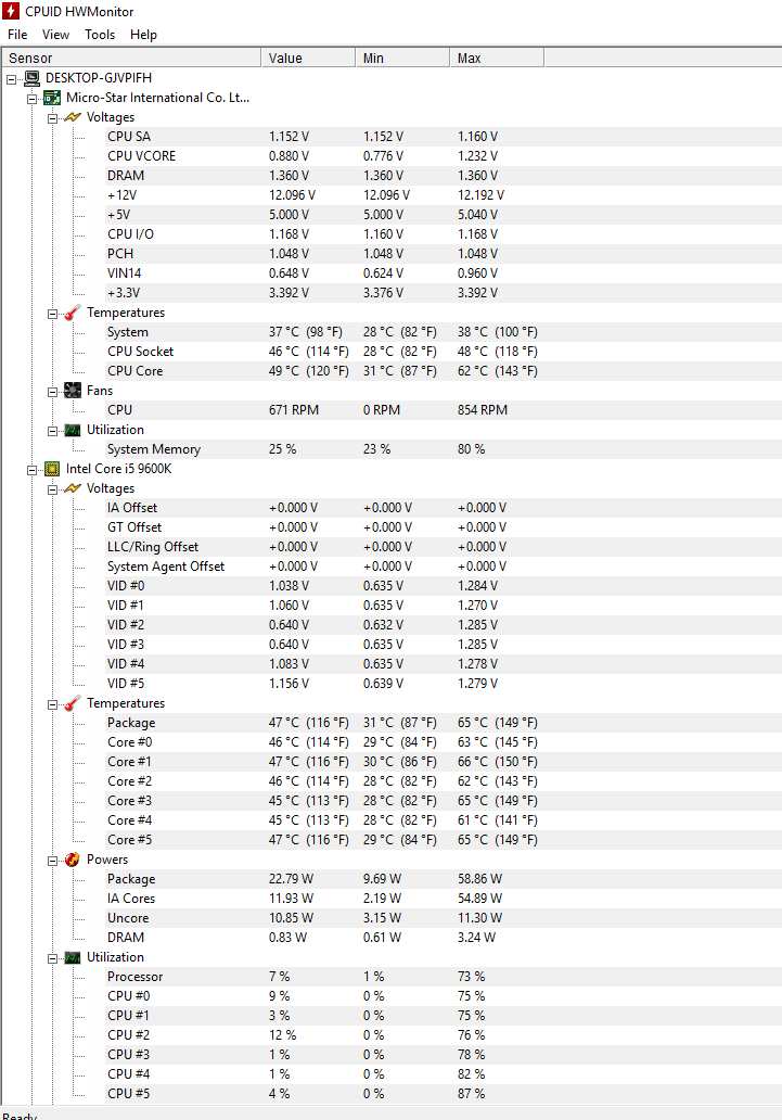

Hab jetzt nochmal den OHM neu geladen und diesmal alle Temperaturen erwischt ^^
Das ist jetzt nach 8 Minuten Anno.

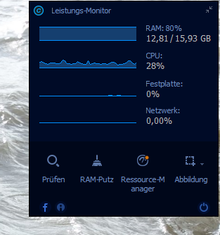

Zudem noch die Anzeige rechts oben (ist das von dem AIDA Extreme ? (habe den bisher nur installiert, sonst noch nichts gemacht).
Der sagt RAM ?! ...
Kann das sein, ich habe 16 MB, und warum wäre es dann temporär.

halt mich ruhig für bescheuert, aber kann das sein, dass du den CPUID HWMonitor erst nach dem zocken geöffnet hast? vielleicht hab ich grad nen denkfehler in meiner birne, aber das kann doch nicht sein, dass z.b. deine graka beim anno zocken nur auf 54 grad klettert ...
ja kannst du jeder einzelne häkchen wegmachen und Testen mit AIDA Extreme
aber warum ist dein Ram bei 80 % ?

@perfid, :mussweg:ja …. hab ich irgendwie total verpeilt ...
anbei die Daten nach 10 Min Anno MIT geöffneter Software 8)
Das mit den RAM bei 80 % ist zu hoch und nicht normal gehe ich mal von aus.

aber jetzt zu deinem problem ... die temps scheinen in ordnung zu sein, wenn ich da nichts übersehen hab.
nachdem anfangs dieses problem geradezu nach überhitzung geschrien hat ... hmm ... könnte man mal dies gedanklich beiseite schieben.

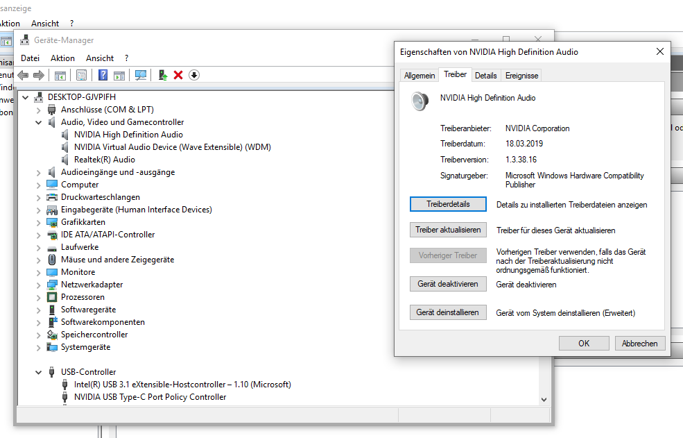

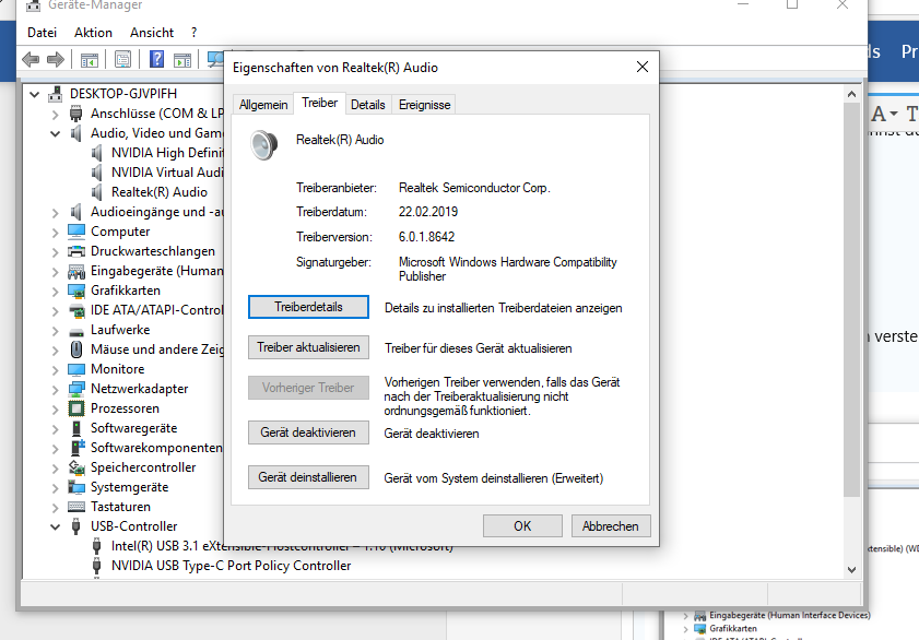

Ähm das mit den Audio Treibern verstehe ich nicht ganz, natürlich sind die unterschiedlich, das ist aber auch normal oder :D
797799
797800
ähm, nö, eigentlich sollten die sogar immer die selben sein (also die treiber-software), es ist eher selten, dass die von der mainboard-seite und die von der soundchip-seite verschieden sind, aber es kommt halt manchmal vor.
ich hab das mit den sound- und netzwerktreibern nur geschrieben, um andere probleme auszuschließen. ;)
vegiss es einfach ...

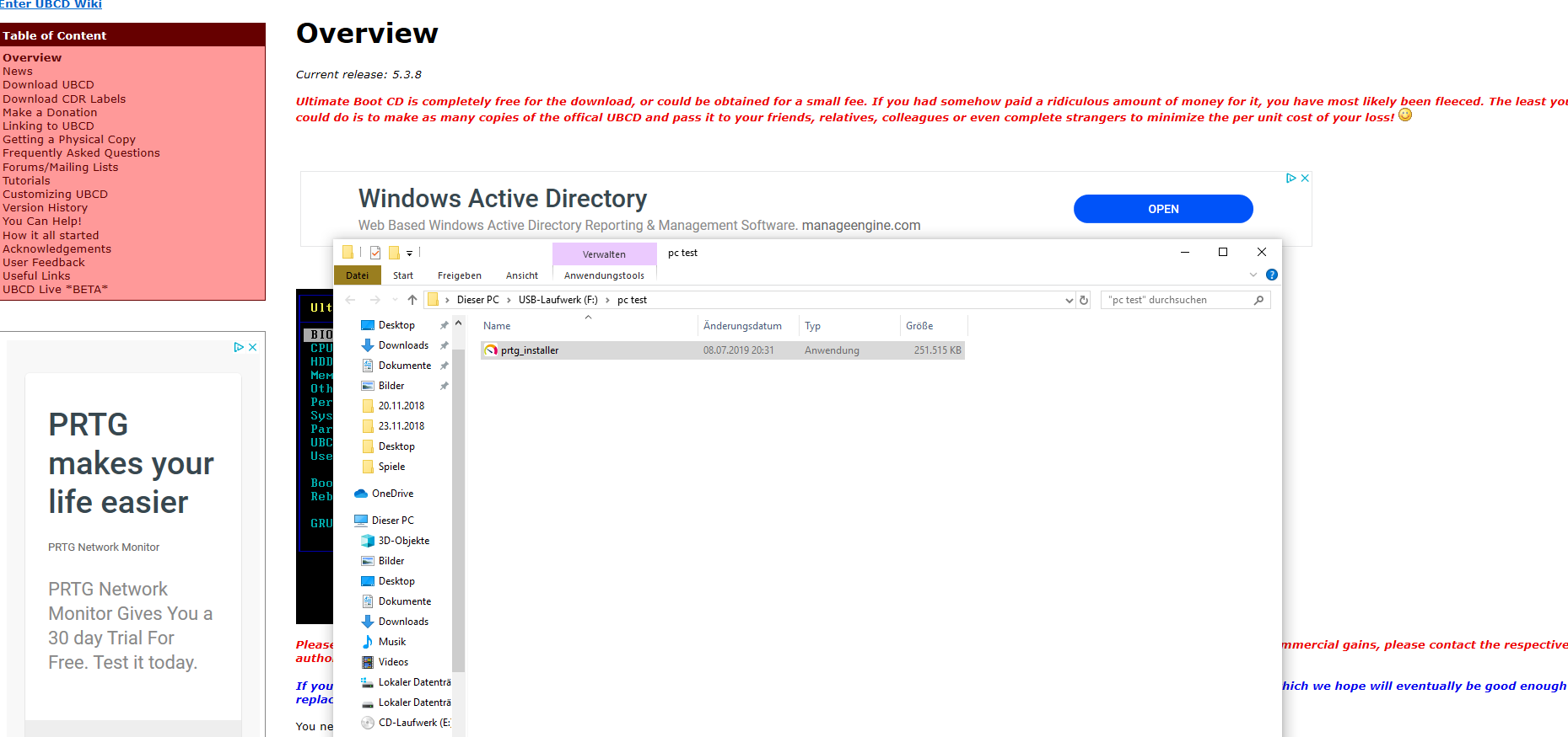

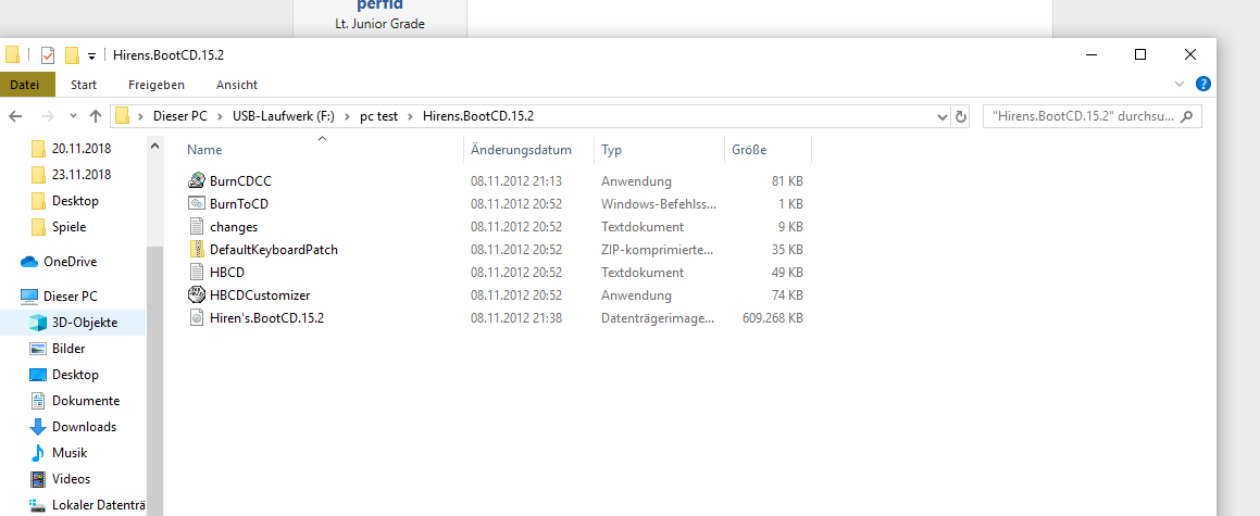

hab mir das mal runtergeladen, bin aber ehrlichgesagt überfordert ... gibt's hier im Forum vll einen Guide, oder sonstiges ?
Oder muss ich nur 2 Kästchen anklicken ?
797883
797884
Ich kann da nicht wirklich was nachvollziehen :lol:
797886
offensichtlich das falsche ,... aber "unten" auf der Seite kommen ja zig einzelne Programme ?
Step by Step
797891

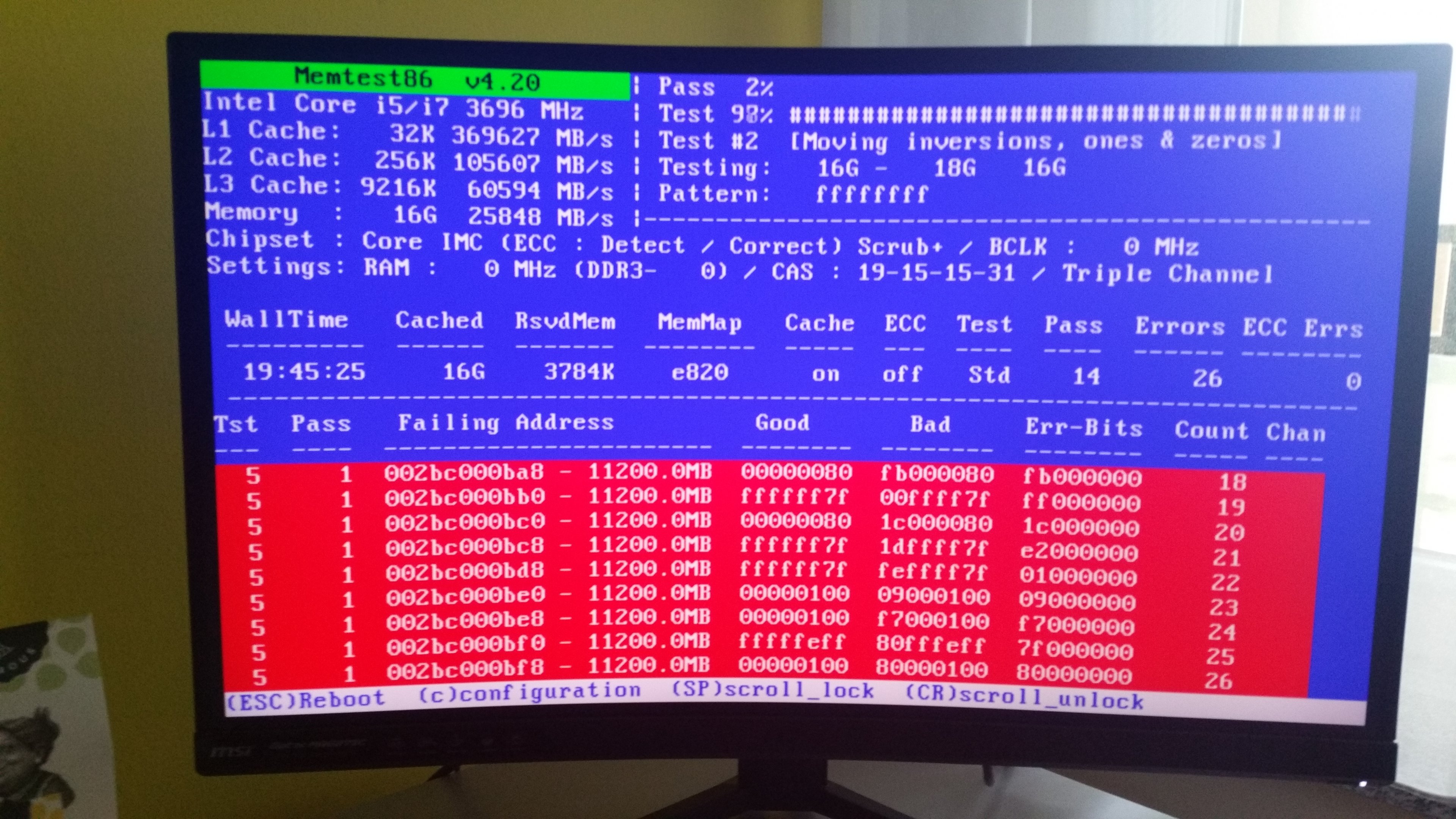

Ähm ist das normal das der Test 19 stunden läuft und der bildschirm so rot leuchtet :freak:
Ok das heißt der arbeitsspeicher ist auf jeden Fall nicht in Ordnung.
Macht es eurer meinung nach Sinn, den Test mit jeweils nur einem eingesteckten Riegel zu wiederholen ?
Oder soll ich vll doch ganz klassisch die Riegel einfach nochmal 'aus- und ein'stecken um sicher zu gehen dass es nicht einfach um ein Problem durch eben doch den Transport handelt ?
