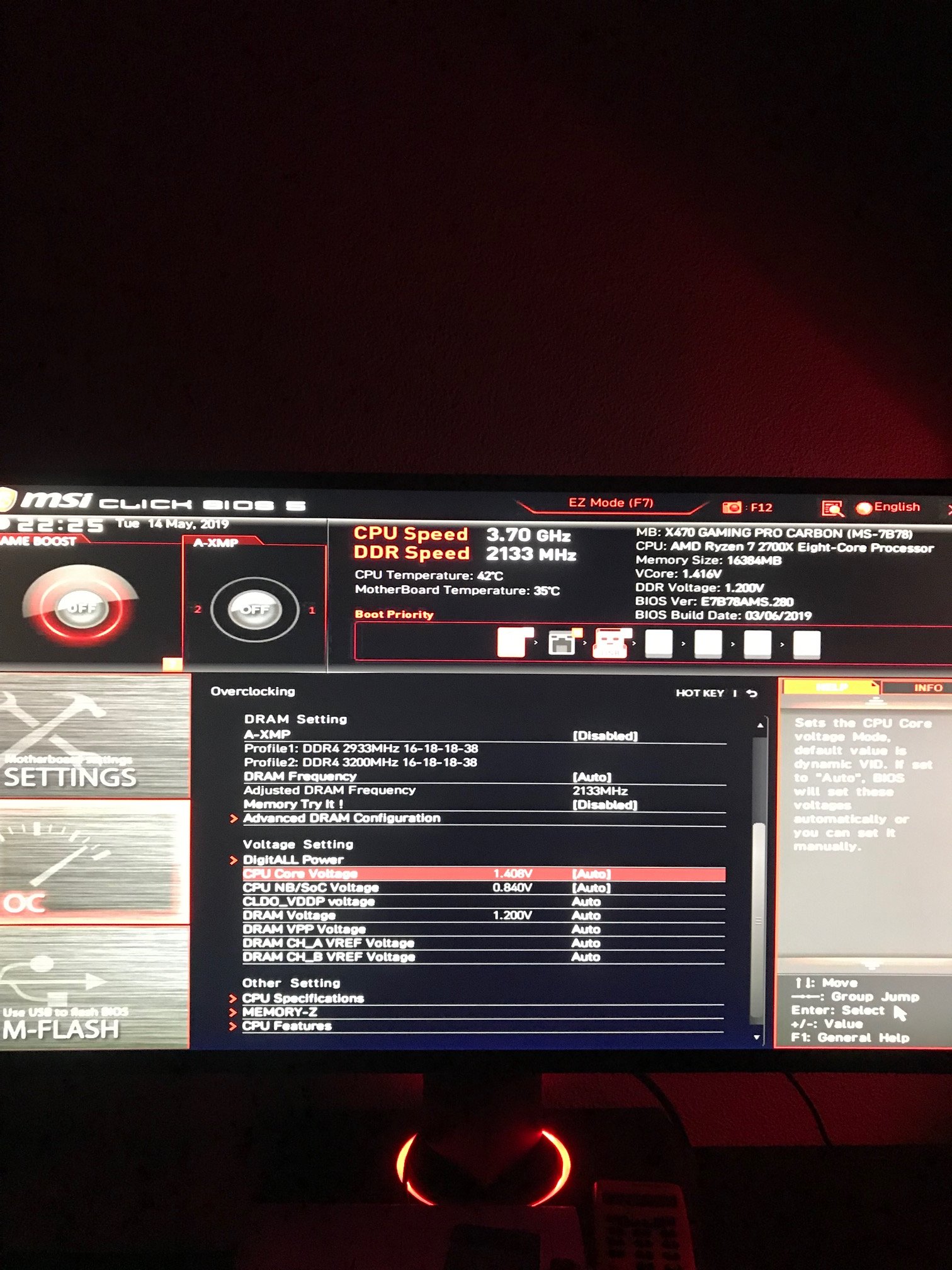

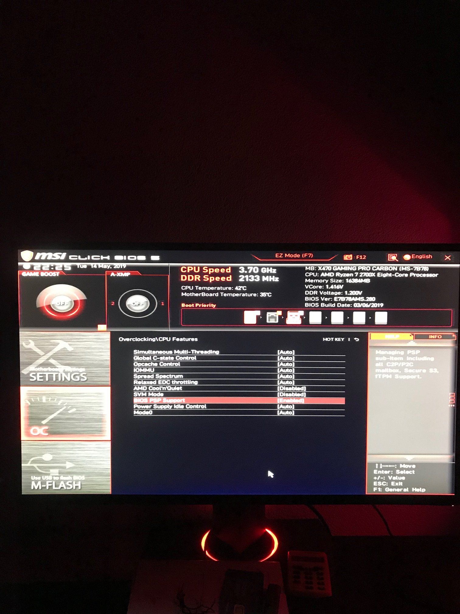

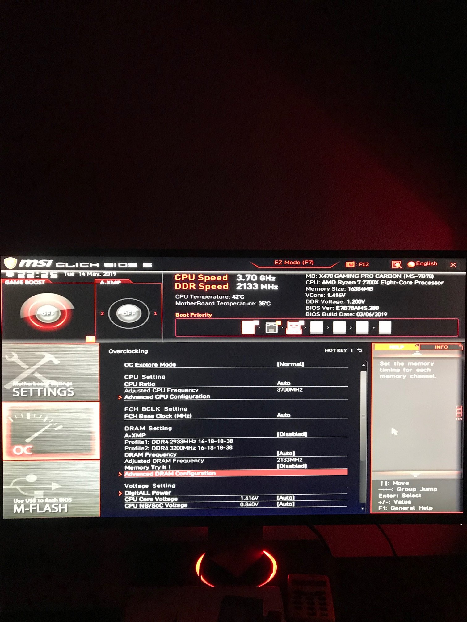

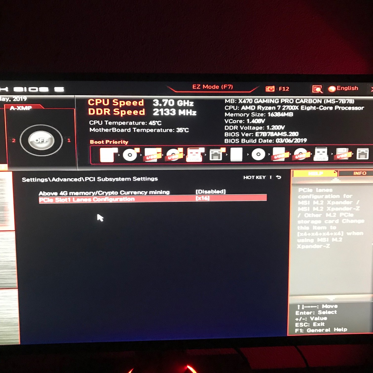

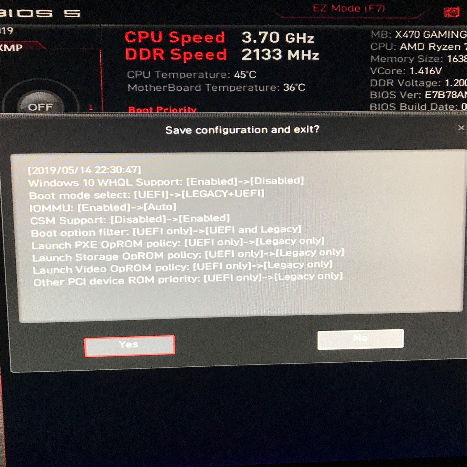

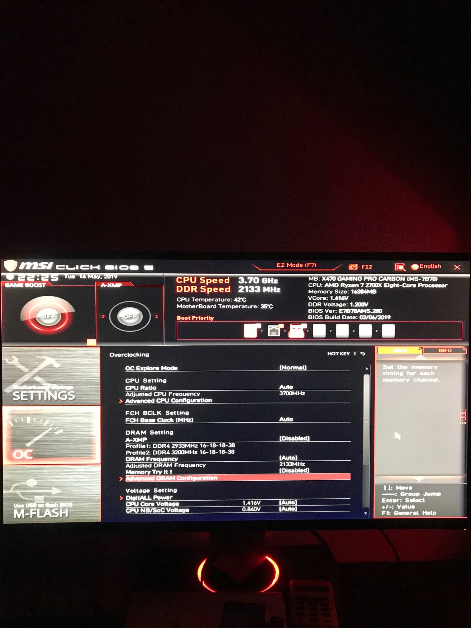

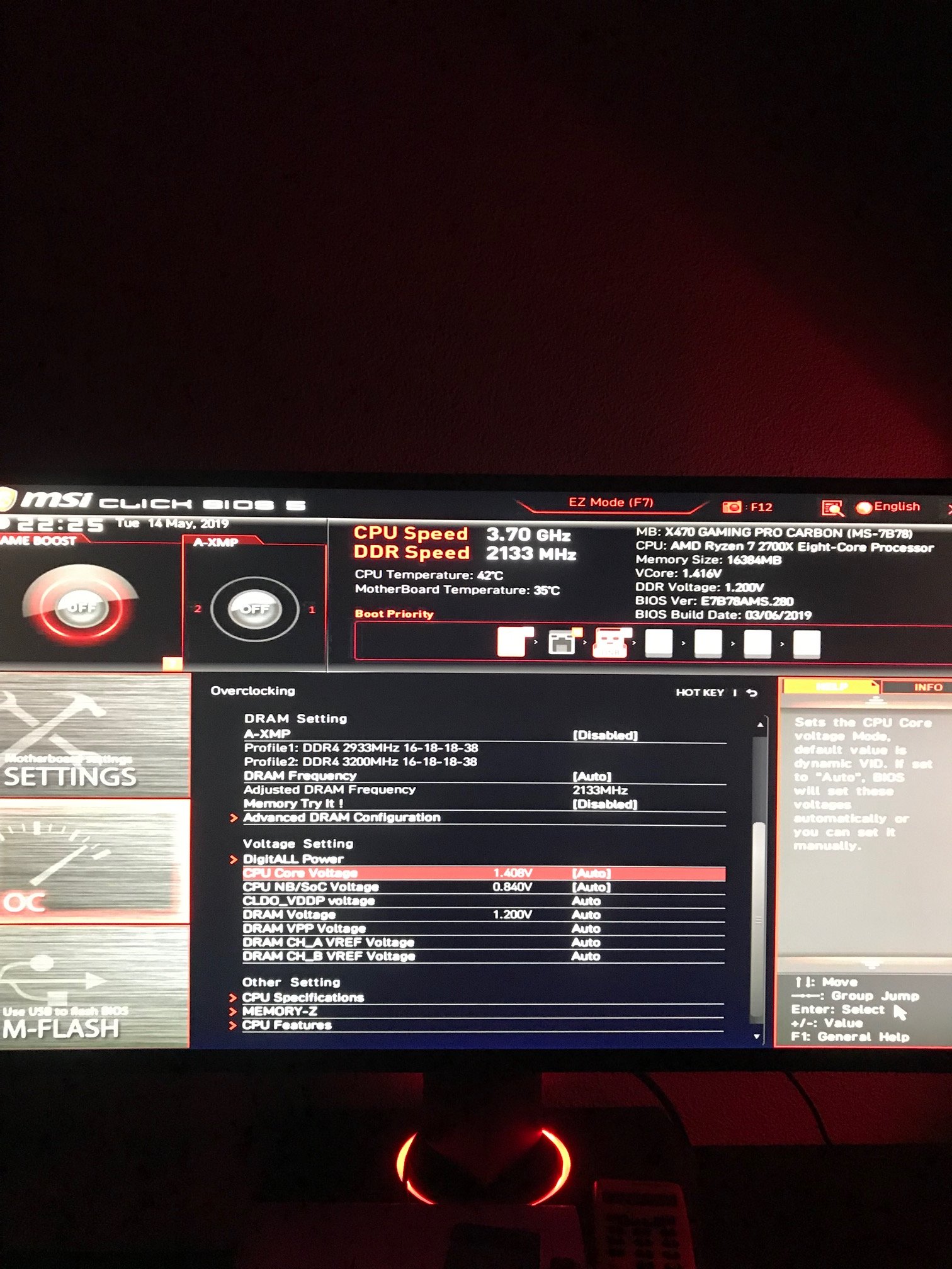

Habe gestern bevor ich schlafen gegangen bin, noch Bilder meines Bios gemacht, ggf. stimmt ja dort etwas nicht?

Bild 1 : IOMMU muß Enabled gesetzt sein.
Bild 2: A-XMP muß Enabled geschaltet sein.
War es schon beides und hat beides nichts genützt.

naja, das sind ja nur zwei Einstellungen, direkt behebt das den "Fehler" nicht, aber reduziert weitere andere Fehler.

Den Datenträger tauschen und mit aktivem IOMMU über USB Stick komplett neu installieren,
die IOMMU Funktion verbessert die USB-Geräte-Kompatibilität, kann sein dass bei der Installation Fehler produziert wurden.

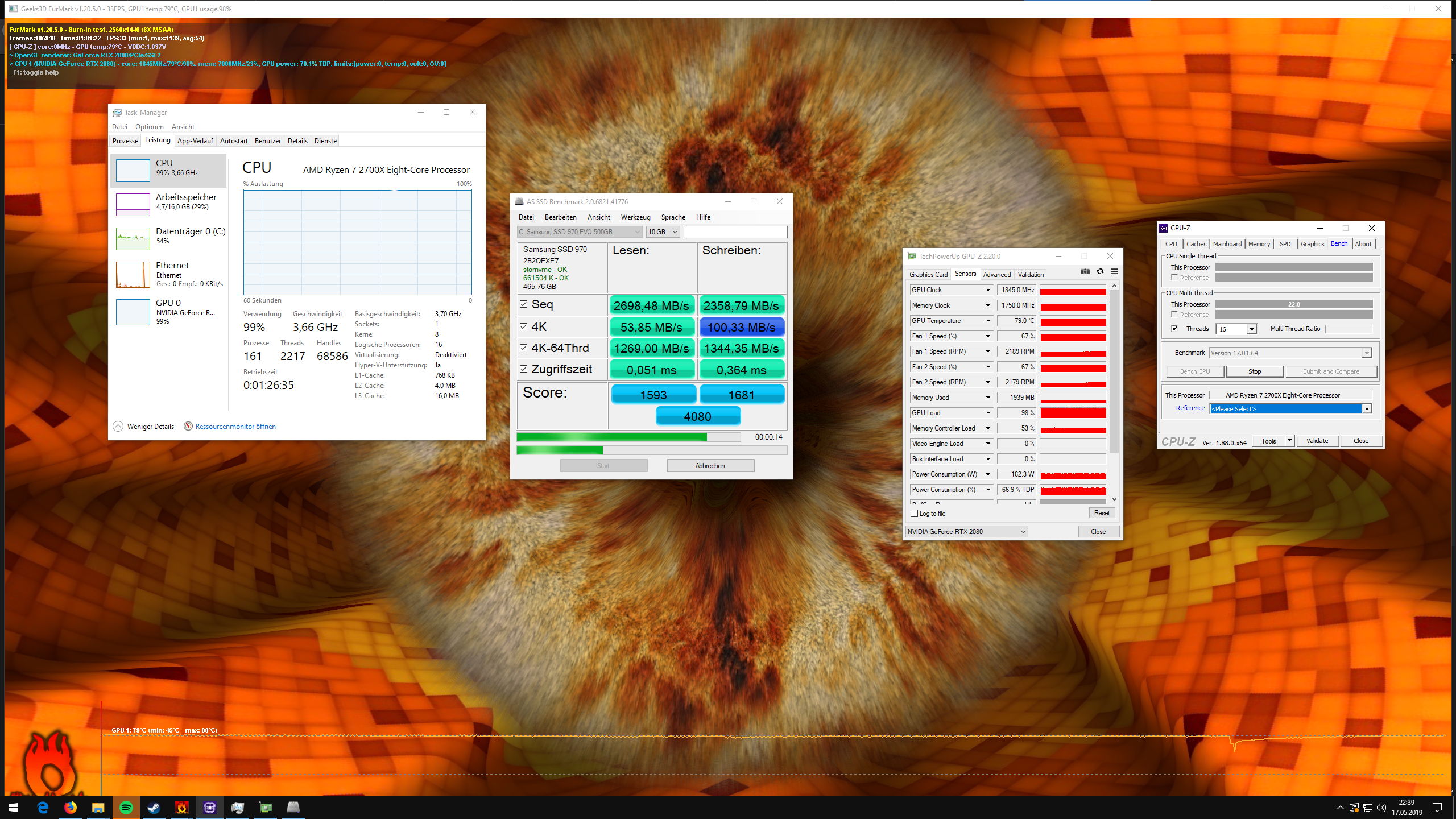

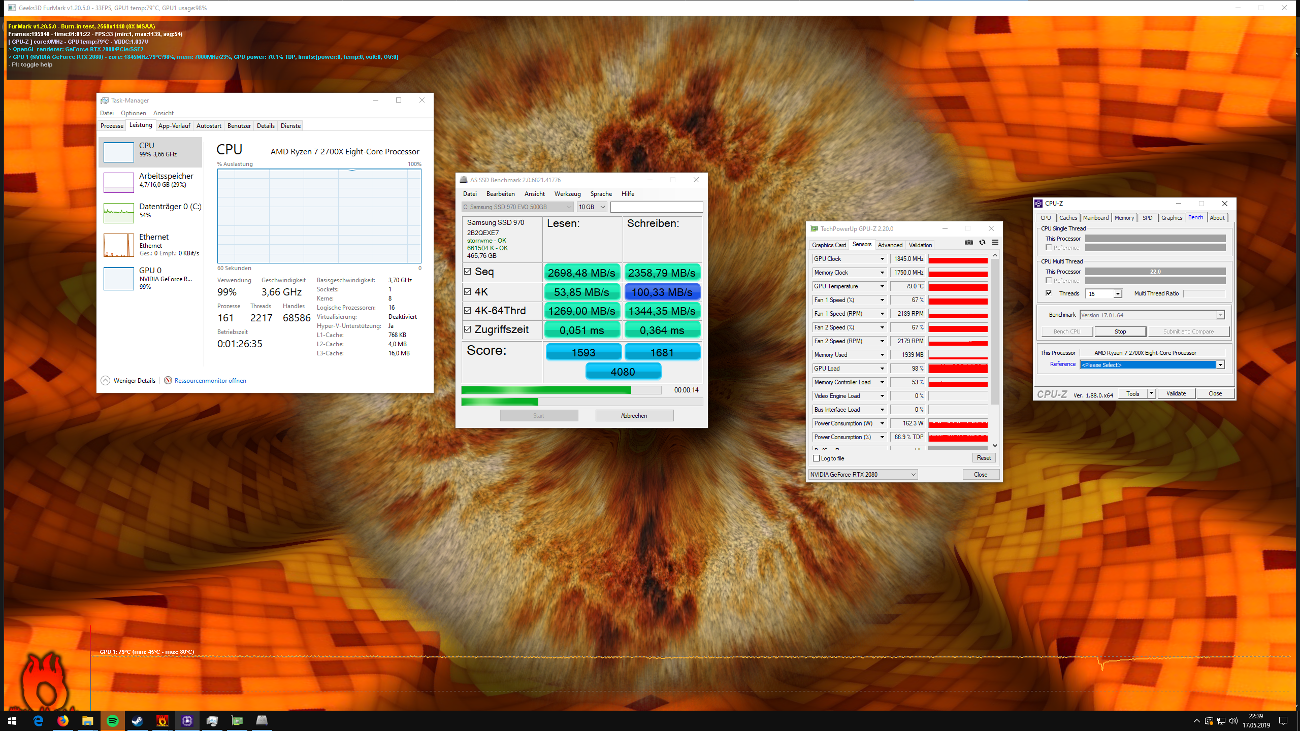

So, jetzt hab ich von 17 Uhr bis jetzt alle Tests durchgezogen und nichts ist passiert, keine Errors ( MemTest 3 1/2 Stunden) und ne halbe Stunde die RTX Justice Demo in Dauerschleife und zu guter letzt 2 Stunden, CPU-Z Bench, AS Benchmark für die SSD und Furmark auf allen Einstellungen ( siehe Anhang )
Ich kapiers nicht warum da alles perfekt läuft aber Spiele alles einfriert, bin mit meinem Latein echt am Ende ...
Edit: Nicht wundern beim Screen steht nur ne Stunde weil ich zwischenzeitlich kurz wegen Updates neu gestartet hatte.
